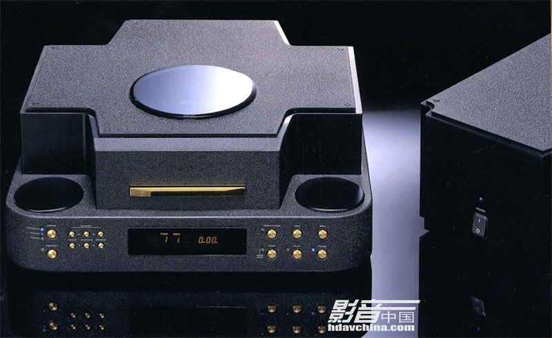

在选购CD机的时候,有人会问,到底是分体好(通常指转盘+解码形式),还是一体化好?对于这个问题,绝大部分的旗舰机型都是分体设计,因为分体设计可以让转盘和解码器两部分隔离,各自有独立的机箱和供电来减低相互干扰,甚至有些机型把供电部分再独立出来,以进一步减低干扰。当然,也有少数厂家的旗舰机型是一体化的,如Chord Red Reference、Gryphon Ethos就是一体化设计的。
在一体化CD机里面,转盘部分与DAC部分之间是以I2S界面传输信息的,而且两部分共同一个时钟电路,所以在传输过程中所产生的时基抖动(Jitter)很少。其时基抖动主要来自射频/电磁干扰,震动,电源干扰等其他因素。
转盘+DAC分体的CD机,可以解决上述问题。但两部分都有独立的时钟电路,且两者间的传输界面通常用S/PDIF、AES/EBU和TOSLINK光纤。转盘部分需要先将I2S界面传输的信号进行调制,然后通过上述界面发送到DAC,DAC接收后再经过解调后恢复,所以容易产生传输过程的时基抖动,所以必须通过一些辅助手段来减少时基抖动。
因此,怎样从恢复一个精确的时钟信号就是关键之一,方法有好几种,而最常见的方法就是使用锁相环电路(PLL)、FIFO等来恢复。但对于少数的顶级机型,转盘和DAC两部分都有同步时钟输入接口(Wordclock),然后再配置一个独立的时钟发生器,让两部分共用一个时钟。例如,Esoteric、DCS这两家公司推出的播放机就有这样的设计。当然,这样的播放机在售价上要比绝大部分的一体化机型,甚至分体机型要高出很多。
除此之外,光驱读取CD唱片时也会产生Jitter。因此,高端机型都会在CD转盘部分做文章,通过加固、安装避震部件,或其他设计方式等方式来减少外界振动的干扰,如Esoteric VRDS转盘、SONY的固定光头转盘、先锋的倒置转盘等等,目的就是为了减少振动,提高读取精确度,从源头上减少时基抖动,提高声音重播效果。
