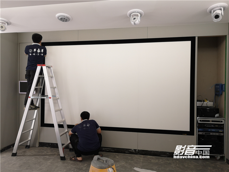

投影幕:锐索克斯150英寸画框编织16:9透声幕

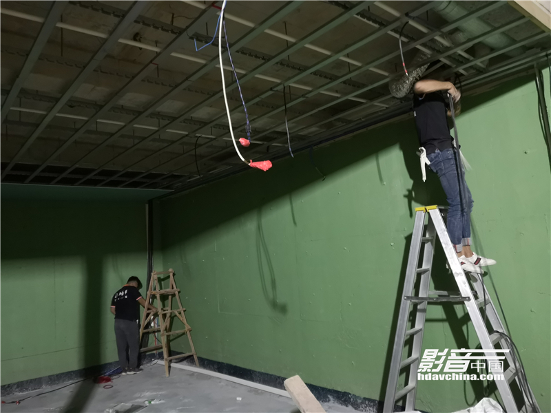

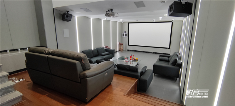

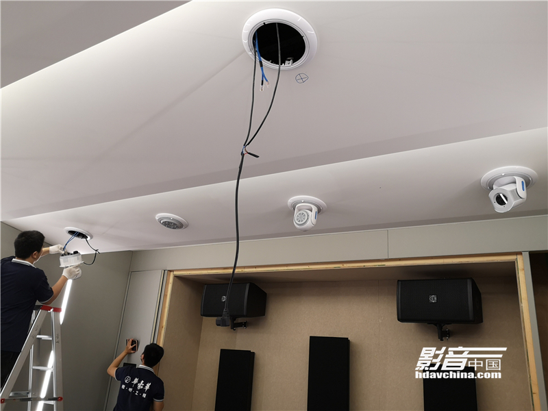

设计师率领团队到业主影音室进行后期勘测时,影音室已经基本装修好了。技术员发现房间声学效果呈现存在很多问题。通过与业主沟通得知,业主的别墅装修是整体打包给装修公司施工,装修公司没有按照当初的效果图施工,要全部推翻现有的装修已经不可能。这对影音器材设备最终呈现效果是个非常不利的因素,对技术员而言,也意味着这是一个对器材调试功力的挑战。为了保持既成事实的装修整体效果,只能对现有的装修进行一些补救性的声学处理。

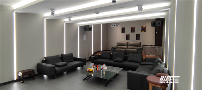

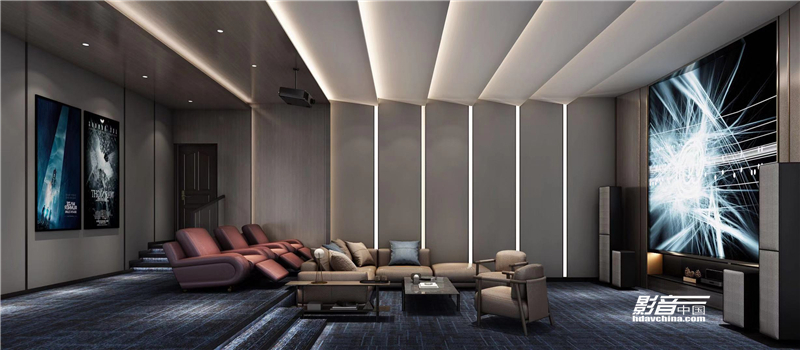

技术团队通过对房间进行声学检测后发现,房间有比较严重的漫反射和驻波现象,经过与业主和装修团队的沟通和协商,根据业主影音室的实际情况和K歌需求,对天花板和墙壁进行了适当的处理。原本平直的天花板改变为加厚的二级阶梯式波浪形造型,在减少房间驻波和漫反射的同时,还可以方便吊装投影机、加装吸顶喇叭、氛围射灯等器材,墙面使用波浪形斜面的硬包安装。

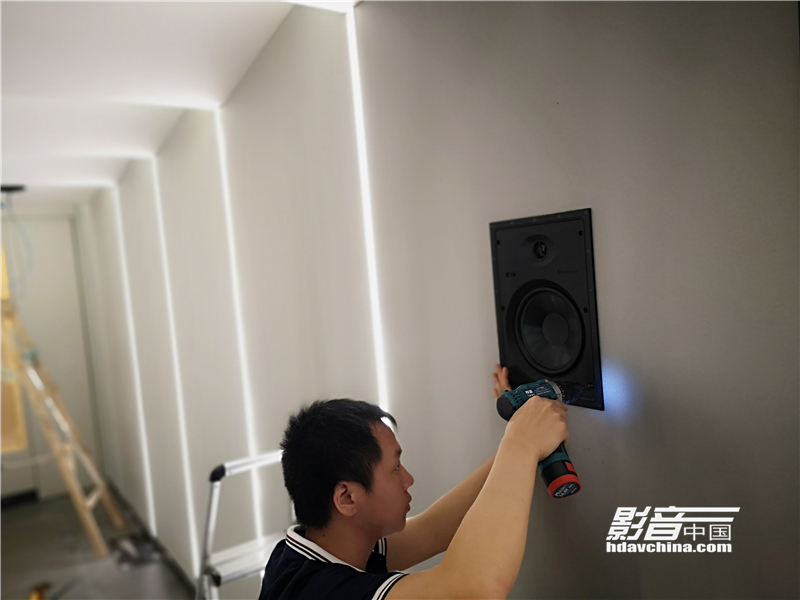

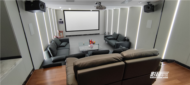

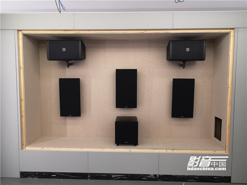

为了符合业主家居现有的简约装修风格,所有音箱都采用了乐富豪品牌的嵌入式音箱,把音箱隐藏起来,让整个视听室保持全屋莫兰迪高级灰那柔和,平静,稳重,和谐,统一,不强烈,不刺眼,没有冲突的整体素雅风情。前墙重新打造了凹凸造型,透声幕后面音箱播放空间内,将主音箱与中置音箱摆放于同一水平线并处于屏幕的中轴线上,这样可以保证前方声道的统一性。
K歌主音箱和低音炮同样安装在投影幕后,让客户不管是观影还是唱歌,视野所及之处,绝无各种高低起伏、大小不一的各种器材。侧墙通过加装硬包吸音等声学材料造型,重新加入了暗光灯带和左右环绕音箱。通过一系列简易声学处理措施,既减少了房间驻波频率的影响,在不对房间房型进行大刀阔斧改造的情况下,也完美达成了业主要求影音室不要影响全屋装修风格,在符合声学处理的前提下实现观影、唱K功能等需求。
影音设备上,LCR前置三大件选择了乐富豪MI-802音箱。众所周知,在私人影音室系统之中,前置三只音箱的一致性是非常重要的。这三只同样规格、型号的乐富豪音箱的声音特性是一致的,这三只音箱放置在同一水平面以及同一垂直面上,这样确保了声场的准确性以及定位感。

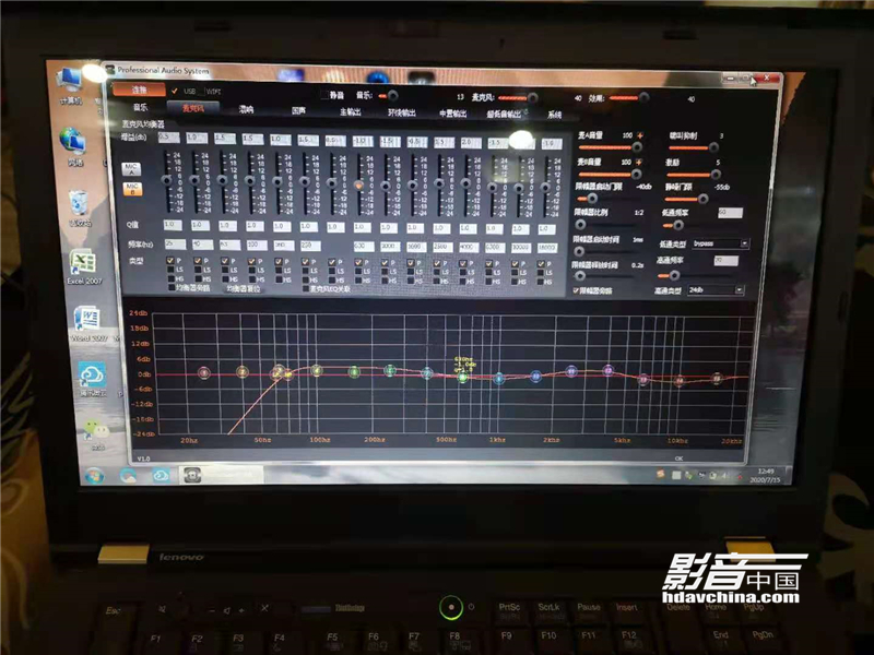

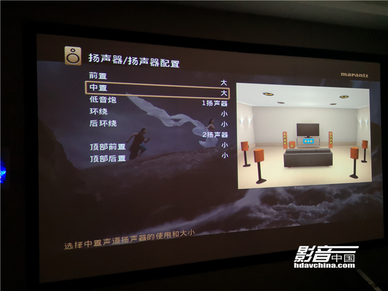

在设备调试中,设计师先后使用了XTZ Room Analyzer Ⅱ pro、AFMG Sys Tune等专业工具对房间声学、音箱反复测试调整,对前级(分频、EQ)功放(增益、高低通)喇叭(分频器修饰)、低音炮等进行了耐心、细致的精心调整。同时,也顺应客户的要求,对家庭影院系统的AV功放机运行了一次Audyssey(奥德赛)MultEQ Editor,对所有音箱的分频点、音箱距离、各声道电平进行了智能EQ校对调整后,再根据设计师和业主的实际听感,对系统参数进行调整。

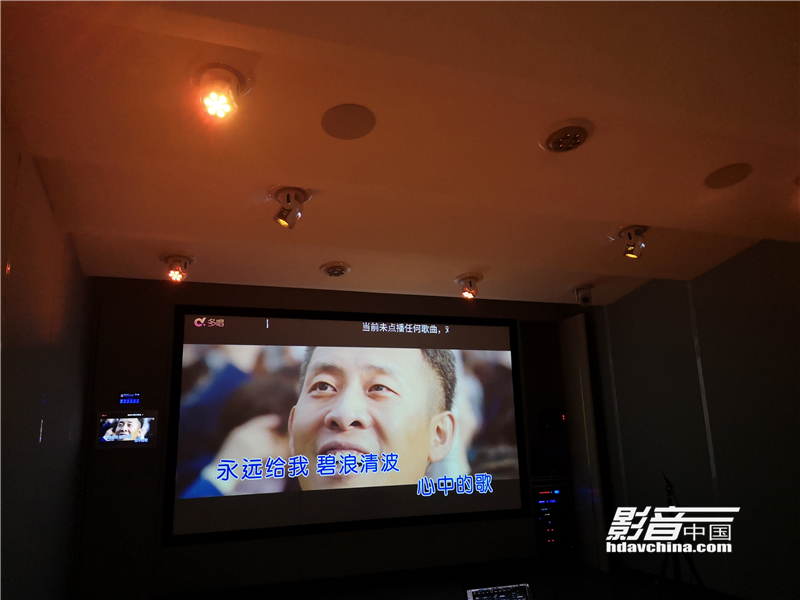

在调试K歌器材时,技术员对前级数字效果器进行了长时间多次的精心调试,力求影音室现场歌唱时,直达声、延时、混响等综合效果、尽可能令到曲线平顺,过渡自然,麦克风人声音色调节达到客户完全满意的效果。
影音室现场体验感受:测试的第一个片段是《艾利之书》加特林转管机枪扫射小木屋片段,这个片段主要是感受其中精彩的360度环绕声效和声音的定位。片中的机枪扫射声音是根据镜头视觉而随之变换方位的,一开始,前置左右声道音箱随着扑面而来的机关枪枪口扫射画面轰然响起,然后镜头开始围绕着大反派和机关枪旋转360度,业主和设计师可以明显听到枪声开始从前置左右音箱到左墙环绕到后墙左环绕、后墙右环绕、右墙环绕逐个音箱响起......最后,跟随着镜头右回到直面枪口,然后随着枪声绕了整个房间一圈后,再次回到前置左右音箱数秒后嘎然而止......该片段很是考验功放和音箱的调试水准,现场效果也让业主大呼过瘾。
随后测试了《孤独的幸存者》中的山顶松林战,片段中美军与AFH武装人员在山林中激烈枪战场面细节极多。影音室现场完美重现了四面八方响起的枪炮声、美军战斗走位时的喘息声、枪声在山林中的回荡声......七种不同枪械开火的声音差异可以说相当明显,班用机枪声的冲击力十足,打开突击步枪保险的轻微“咔嗒”声、手雷、RPG火箭爆炸声......不同频段的音效相当强烈,逼真、细腻,令人恍如身临战场其境。
