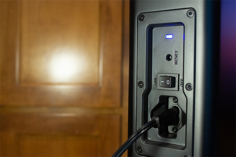

HDMI和电源线是CineHome Pro音频系统仅需的连接线

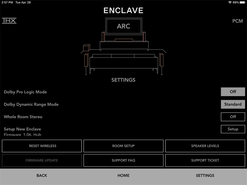

你可以通过附赠遥控器或者电视遥控器来控制Enclave音量(电视不支持ARC或者eARC的除外),Encalve的APP就可以获得系统的完全控制权,这个APP适用于Android和iOS,这么做的好处是省去了遥控器的复杂按键。
CineHome Pro的APP使用蓝牙LE与系统进行连接,APP在与系统交互时响应速度非常快。稍有不足的是:在蓝牙可连接范围内,每次使用Enclave的APP时它都需要重新扫描您的环境以及定位系统位置重新进行配对,然后再从APP上进行连接,不过整个过程只需要一两秒钟,你并不会觉得有什么问题。

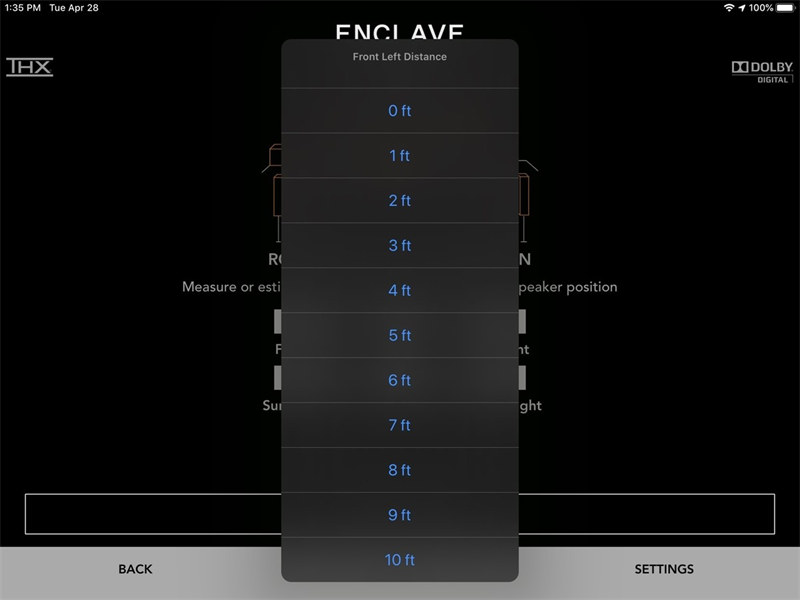

通过输入距离来调节延迟
系统启动后,APP的主界面会显示典型家庭影院环境的线条图,书柜上有电视、沙发和CineHub。轻轻点击任何一个音箱都会响起测试音,这样可以检查音箱是否正常工作。在APP的设置界面,Enclave可以设定音箱到皇帝位的距离,然后进行精确的延时计算来达到优美的视听效果。您还可以通过调节指定分贝值或通过点击加、减号来增强、减弱每一个扬声器的输出音量。
