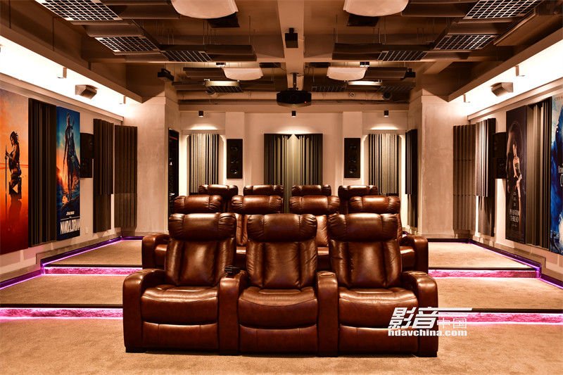

影音大师(上海)总部坐落于武威路的一处独栋别墅中,包含地下室共有5层。新近落成的James极品影院位于地下室,长11m、宽6.5m,面积约71m2,在家庭影院中实属中型或大型空间。基于这个原因,也为容纳DTS:X Pro、Dolby Atmos和Auro-3D这样的沉浸式环绕音效提供了空间上的便利。
欢迎来到James极品影院
在开始“参观”James极品影院之前,我们稍作说明。
目前使用的NAD AV前级暂未支持Auro-3D解码,因此展厅中的声道数(音箱)并未完全应用。从前述的配置清单不难发现,一共设置有21.7声道,即除了传统的左中右、环绕和天空声道,还有面向Auro-3D专属声道设置的音箱,包括“上帝之声”(Voice of God,即位于中央位置的顶置音箱)。在我们前往探访时,其中尚有3个声道未能用上,这就是为什么现在称其为9.7.8声道的原因。

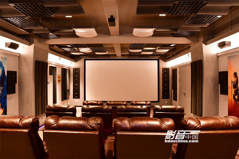

极品影院正面的音箱陈列,图片由受访者提供

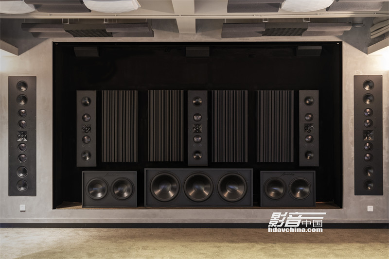

上图展示了极品影院透声幕背后完整的音箱陈列。
屏幕两侧,是James 812BE,其为BE参考系列中最大的一款,箱体由铝隔板打造,为全密闭结构。
不过它和“影院”关系不大,在这里作为Hi-Fi主音箱使用。与之搭配的,是ELAC ALCHEMY DDP-2前级、ELAC ALCHEMY DPA-2后级和ELAC Discovery Music Server DS-S 101G流媒体播放机。
影音大师销售总监薛磊表示,Hi-Fi音箱采取嵌入式安装虽不常见,但却是最原始的“玩法”。他举例说,电声学专家、教育家——北京邮电大学的管善群教授,之前家里也采取了这种嵌墙式的玩法,嵌墙可以最大限度减少1/4波长对声音的不利影响。
James 812BE,在这里是作为Hi-Fi系统主音箱出现的
真正“隐身”于透声幕后的,才是这套James极品影院的主音箱和超低音。它们分别为James 808BE和James M213、James M152。808BE同属BE参考系列,较Hi-Fi主音箱812BE小了一号,再往下则有后面用作环绕音箱的806BE。
3个超低音,均来自James的Mavericks系列,这是其专为家庭影院开发的混合式号角系统。当然,这里只用到了超低音。居中是内置3个21英寸低音单元的M213,左右两侧则是各内置2个15英寸低音单元的M152。James的型号命名真可谓是一目了然,如果你还没看明白,那么我来告诉你,这个系列中还有一款是M122,即内置2个12英寸低音单元的。
许多定制安装音箱品牌都习惯采取无源超低音的形式,因此在展厅后方的机柜里还配备了3台单声道1000W输出的James M1000超低音放大器。

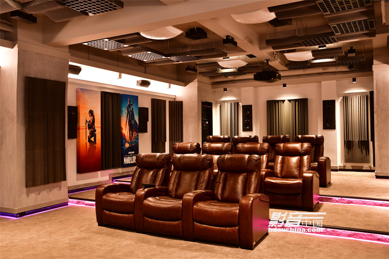

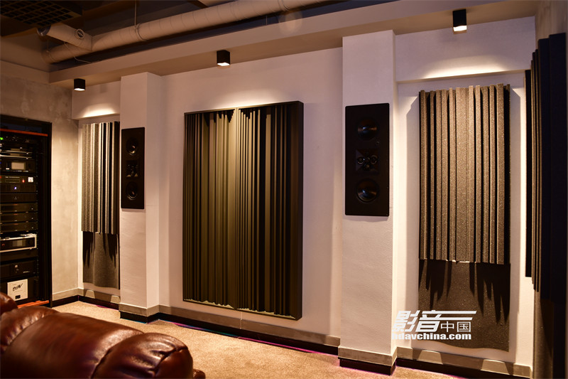

从前往后,可以看到环绕、侧环绕以及天空声道的音箱
许是为了确保前后声道在音色上的一致性,后环绕使用到与主音箱一致的BE参考系列,是其中最小的一款——806BE。
后环绕用上BE参考系列中最小号的806BE

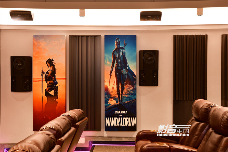

双极环绕音箱,取其更好的声音扩散效果

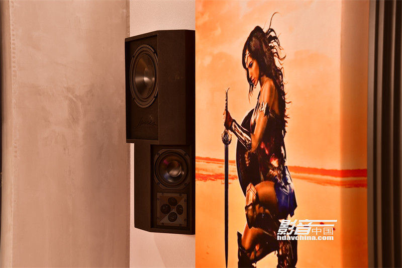

环绕音箱,使用到了与M213、M152超低音属于同一系列,即Mavericks系列中的全频音箱MQS85。这是款双极环绕音箱,因此有着更好的声音扩散效果。壁挂式的设计,内置了8英寸低音、2个5.25英寸中音和8个0.75英寸高音(后两者为双极发声)。
分别布置了MQS85侧环绕、声学材料和装饰图案的侧墙
双极环绕MQS85,可以看到一侧的中音和高音单元

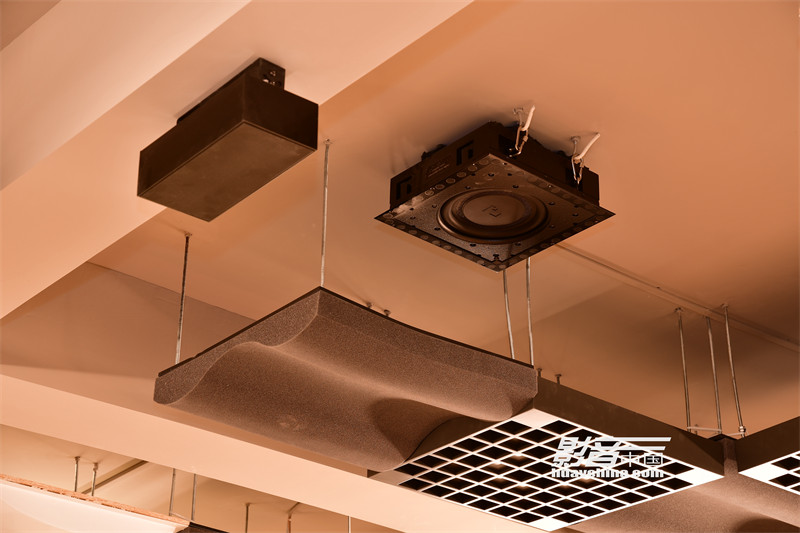

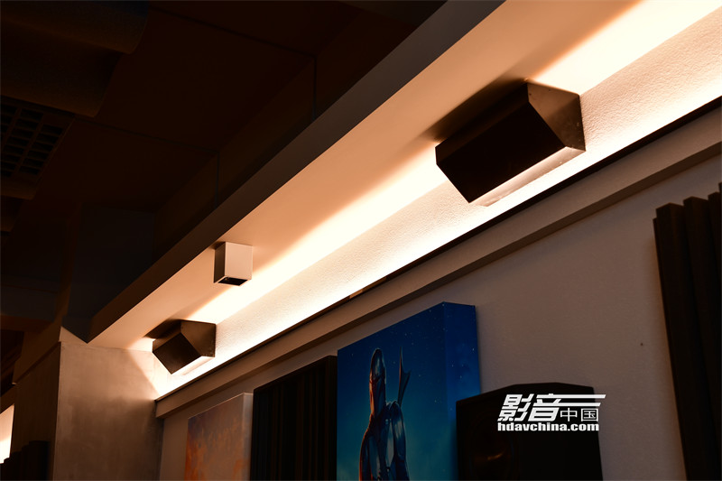

上层主音箱、上层环绕音箱用到了James 52QW,天空声道音箱则是James 52QUE。
James 52QW隶属楔形系列,初始设计是供室外棚架、绿廊或屋檐下高处位置安装使用的。影音大师在构建此极品影院时发现,由于倾斜角度不够理想,很难找到适合的上层架构音箱。相反,楔形系列的52QW倒能满足他们的需求,基于实用主义的考虑,就选择了James 52QW。
这款音箱采用James专有的高偏移低音单元和铝凸盆4高音阵列,实现宽频状态下顺滑的频率响应,而且还有易于安装的特点。正所谓是“无心插柳柳成荫”。
天花下方的这两个,便是上层主音箱James 52QW
天空声道James 52QUE属于挂墙(On Wall)系列,同样是4高音阵列和5英寸低音单元的组合。那么为什么会有5个天空声道音箱呢?别忘记,Auro-3D是有“上帝之声”的,因此在空间居中位置,还有个音箱(如下图),所以看到有奇数不必感到奇怪,并非我们数错了数。
天空声道的James 52QUE和顶置超低音Sonance VP10 SUB(图右)
天空超低音的奥秘,只为有效覆盖
稍加留意不难发现,展厅顶部其实还有4个超低音,即Sonance VPSUB。目的在于,想要更加均匀地向聆听区域传递低频。结合位于前方15和21英寸口径的专属超低音以及全频重播的双极环绕等,确保低频在整个空间里有效、均衡得覆盖。

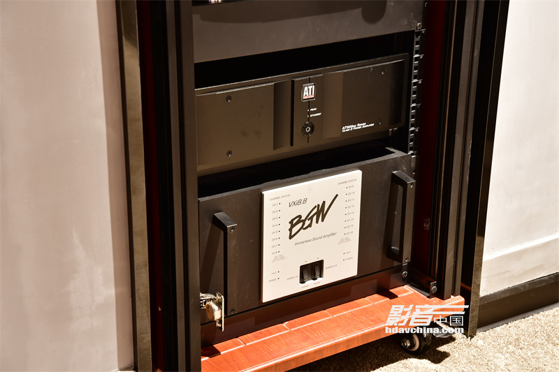

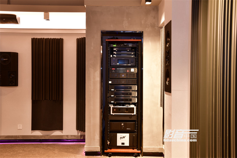

讯源和功放等,安置在展厅背面一侧的E-JOIN机柜内。由上往下,依次是讯源、电源时序器和放大器,后者包括Sonance DSP 2-750、James M1000、ATI AT-543和BGW VXI 8.8等等。
展厅背面一侧的机柜
ATI和BGW的后级放大器

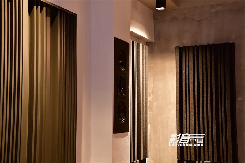

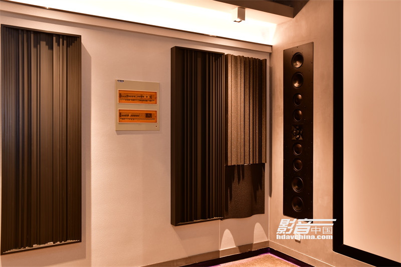

要想全频吸声,3英寸厚度是基本要求
影音大师销售总监薛磊表示,展厅严格参照THX家庭影院认证标准进行设计与施工,目前混响系数可以做到0.3、0.4,而且没有驻波的干扰。他们正准备向THX提交相关的认证申请。
至于为什么没有如其他集成商展厅那样,对声学材料进行覆盖/包裹?他告诉影音中国,初衷并非是想让人看见这些声学材料,而是要让终端用户明白,在这里它们只是“本色出演”。如果用户需要,可以在此基础上做装饰,或通过透声布包裹来完成个性化的定制。
3英寸以上厚度的声学材料,才能完整吸收全频段
此外就声学材料的厚度问题,薛磊认为,目前许多展厅和用户案例中,都使用5cm或不足5cm厚度的材料(低于2英寸)。这样的厚度,如果做吸声,可能只对某一频率有效,比如将房间中的高频或中频进行了吸收。但是,只有3英寸及以上厚度的声学材料,才能吸收全频段,即从高频到低频,实现等比例的缩小。因此,这里存在一个误区,也希望行业同仁能够知晓和避免。
