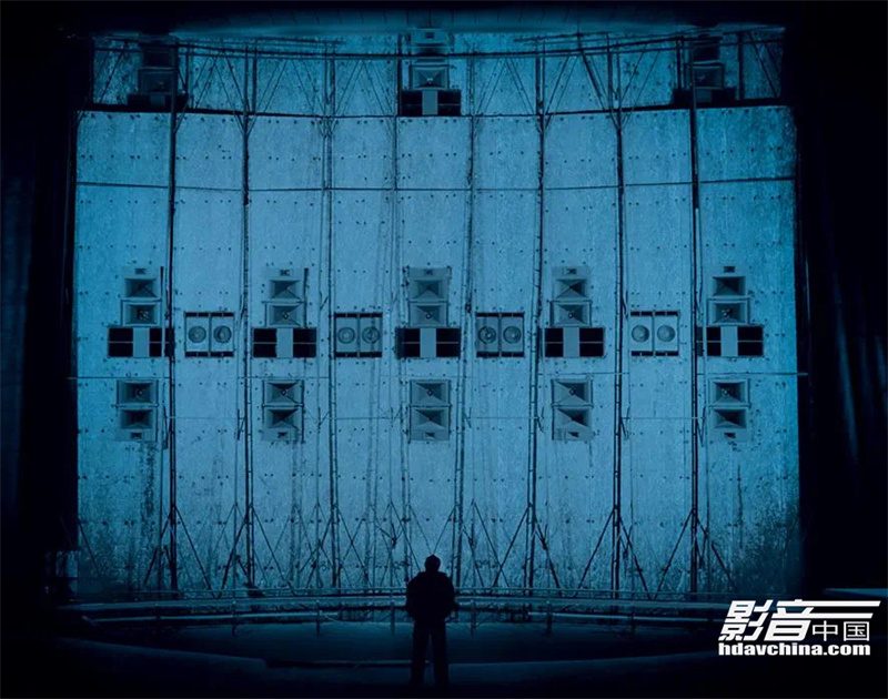

无号角不影院,经过数十年的发展,Klipsch已经成为众多世界级专业电影院的音响系统供应商和首选音响品牌。在北美、南美、韩国、澳大利亚等国家的新增影院中,将近50%都采用Klipsch的产品。中国首家卢米埃全景声电影院配置的也是Klipsch的音箱。

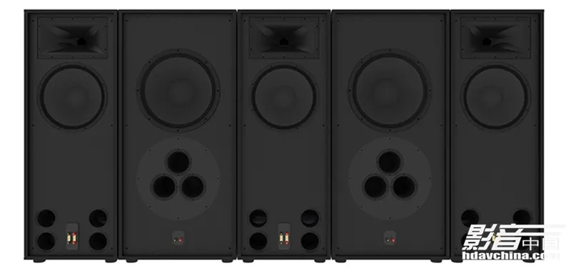

对于将Klipsch运用在商业影院的部件和技术“拷贝”到用户家中这件事情,Klipsch的首席工程师Roy Delgado引以为傲,也显得游刃有余。最后的成果就是这套BTS(BEHIND THE SCREEN)幕后系列音响系统,共有RCC-102-BTS,RCC-112-BTS和RCC-122-BTS三个型号。
如各位所见,BTS系列采用模块化结构,由三只前置左中右音箱和两只低音炮组成,属于3.2声道系统。所有的单元、号角结构与分频器都来自于Klipsch商业影院音响系统。三款型号的单元配置不尽相同,主要技术指标也有差异,具体可参阅以下参数列表:
RCC-122-BTS
高音单元:K-691 3英寸钛压缩驱动单元搭载K-510-M号角×3
低音单元:K-45-ST 15英寸Polyfiber低音单元×3
低音炮单元:K-472-EP 18英寸Polyfiber低音单元×2
系统频响范围:16-20kHz
系统灵敏度:108 dB, 2.83V @ 1m, 1/2 space
系统最大连续/峰值声压:133dB/139dB
兼容阻抗:8Ω
最小推荐功放功率:LCR 250W RMS;SUB 500W RMS
处理功率:LCR(只)800/3200W、SUB(只)1000/4000W
水平覆盖角度:90° +/- 20 (1.1kHz - 20kHz)
垂直覆盖角度:60° +/- 20 (2.2kHz - 20kHz)

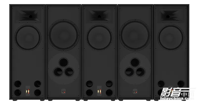

RCC-112-BTS
低音炮单元:K-49-EP 18英寸Polyfiber低音单元×2
系统频响范围:17-20kHz
系统灵敏度:107dB, 2.83V @ 1m, 1/2 space
系统最大连续/峰值声压:130dB/136dB
兼容阻抗:8Ω
处理功率:LCR(只)400/1600W、SUB(只)600/2400W

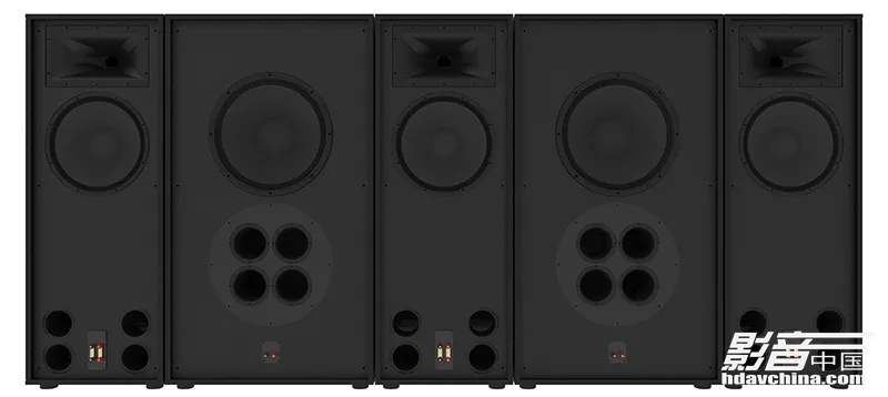

RCC-102-BTS
高音单元:K-702 1.75英寸钛压缩驱动单元搭载K-603-M号角×3
系统频响范围:18-20kHz
系统最大连续/峰值声压:126dB/132dB
兼容阻抗:8Ω
最小推荐功放功率:LCR 200W RMS;SUB 500W RMS
处理功率:LCR(只)200/800W、SUB(只)600/2400W

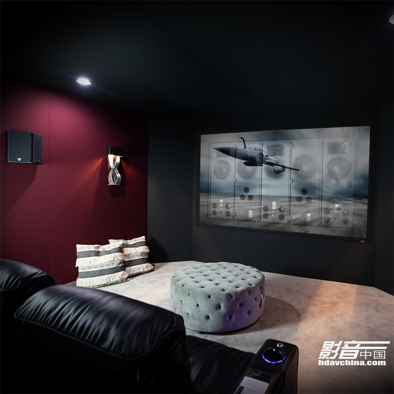

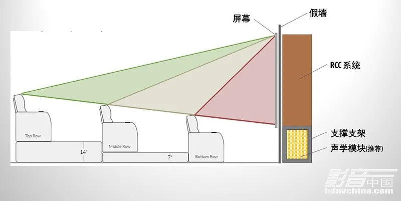

把幕布后面的空间填满

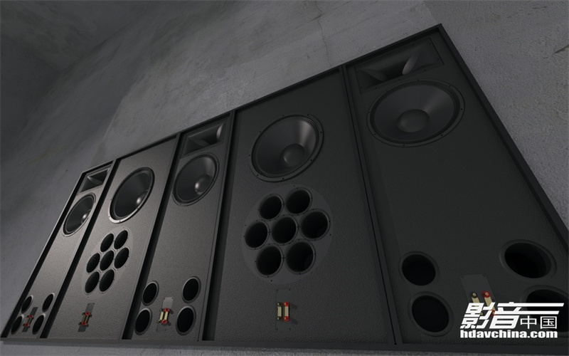

在确定安装的屏幕比例和大小之后,便可对号入座,选择尺寸和体积合适的BTS型号了。每一款BTS型号的整体深度都只有51.44cm,可轻易地嵌入墙内,或摆放在家庭影院透声幕的后方。因为尺寸合适,音箱箱体几乎能把幕布后面的空间填满,也就不需要用大量的声学材料或者空板来填补原有的空腔。
为了方便接线,BTS系列所有型号的接线柱都位于前面板,又能通过面板下方的缝隙,将音箱线藏到箱体后方,保持简洁。

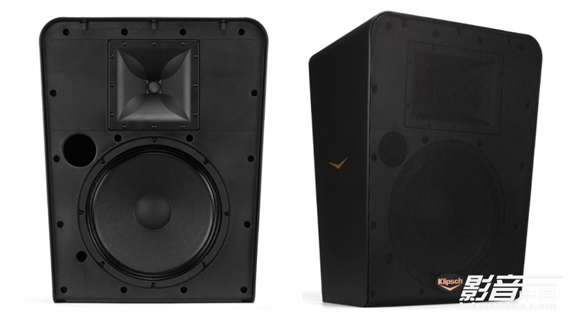

一般来说,前置主声道重播的声音信息往往是最丰富,也是最关键的,低音炮的重要性更是不言而喻。有了BTS系统,就像有了定海神针。如果你的空间和预算充裕,又对影院音效要求极高,那么再搭配杰士KPT商用环绕音箱,比如KPT-1200M和KPT-8000M,来组建大中型的环绕声或全景声音响系统,即可坐拥真正意义上的专业级影院音效。

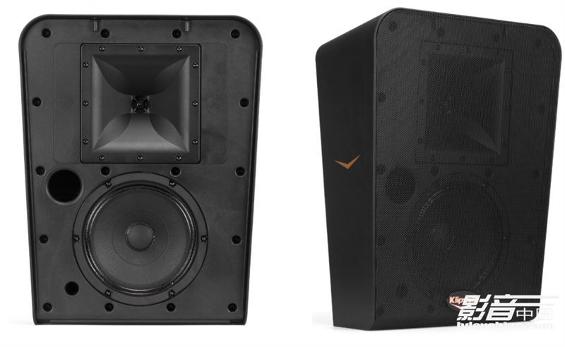

KPT-1200M
KPT-1200M和KPT-8000M采用坚固轻巧的箱体,适用于壁挂或吸顶使用,专为大中型影院提供震撼优质的环绕声而打造。专利的90°×90°Tractrix号角增强了全频的扩散性,能以高效率和低失真的特性,清晰度地再现声音细节。更重要的是,音色与杰士BTS系列完美匹配。
KPT-8000M
另外值得一提的是,两款音箱的背面都带有预钻孔,适配符合行业标准的安装支架,可实现快速、轻松的安装。音箱本身的倾斜角为8度,使用随附的插入物可实现15度的倾斜角度,令声音的覆盖面更精准。
基本技术参数
KPT-1200M
频响范围:66Hz-20kHz(+/- 3dB, -10dB@47Hz)
灵敏度:98dB
最大连续/峰值声压:118dB/124dB
高音单元:K-70-G 1.75英寸钛压缩驱动单元搭载K-801-M号角
低音单元:K-28-ST 12英寸低音单元
额定阻抗:8Ω,最小4.4Ω@147Hz
功放功率:200 watts (30V) 40Hz-10kHz (800watts peak)
水平覆盖角度:90°+20/-15°(1kHz-20kHz)
垂直覆盖角度:90° +10/-45°(2.2kHz -20kHz)
KPT-8000M
频响范围:75Hz-20kHz(+/- 3dB, -10dB@49Hz)
灵敏度:97dB
最大连续/峰值声压:114dB/120dB
高音单元: K-103-TI-KP 1英寸钛压缩驱动单元搭载K-802号角
低音单元: K-8-ST 8英寸低音单元
额定阻抗:8Ω,最小4.4Ω@217Hz
功放功率:100 watts (21V) (400 watts peak)
水平覆盖角度:90° +/- 20°(2kHz-20kHz)
垂直覆盖角度:90° +20°/-40°(2kHz -20kHz)
