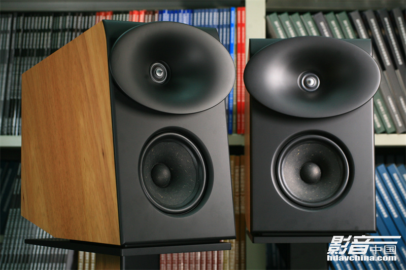

或许大部分人对Krix产品的认识范围是专业,或定制家庭电影院音箱,但实际上Krix还有纯粹的家用型产品,家用型产品也有家庭影院和两声道的类别,而Esoterix Altum正是属于两声道音箱。或许是Esoterix Altum对于国人来说不好记,也不好读,代理就直接给它取了个中文名字叫“向日葵”。
摆位的时候注意人声声像是否在中间啵
Esoterix Altum在外观上有一个很大的特色,它的球顶高音单元的前面增加了一个号角,官方称之为“Waveguide Controls”,高音单元应该是俗称“尖嘴高音”的Scan-Speak(绅士宝)R2904/700005。“Waveguide Controls”很明确地告诉你其作用就是控制高音声波的扩散范围,指向性更强,在较近的听音距离的情况下能听到更多的直达声,减少房间反射声,听到更清晰的声音。因此,Krix官方也建议最好在摆放音箱时做一定角度的Toe-in,要么就缩小两只音箱的摆放距离。说到这里,到底该怎么摆呢?其实说起来也不难,找一张口水歌人声唱片听一听,这些录音在制作时基本上会把人声定位控制在声场中间位置。你只需要做的是左右控制一下两音箱之间的距离,或者做一下Toe-in,再对比试听,如果人声声像能清晰地聚焦在两只音箱的中间区域那就代表可以了。

再来看看Esoterix Altum的设计,箱体结构是低音反射式设计,它的倒相孔设置在后方,但开口并非正对着后墙,也非垂直朝下方,而是带有一定的角度朝下。与此同时,从侧面看Esoterix Altum,它的前障板呈现往后倾斜。与此同时,音箱还自带一个大的底座,底座的四个角落上有软垫,可以直接摆放在桌面上使用。底座还预留了一个凹进去的脚架安装位置,当两者结合在一起之后就使得音箱与脚架无缝地连接在一起。脚架还有收纳喇叭线的功能,喇叭线可以从脚架底部穿入支柱,再通过支柱上部的开口位置伸出与音箱的接线板连接。从视觉上,喇叭线只出现在器材架与脚架的一截,这样看起来就整洁多了。当然,如果我这么说大家都不好理解的话,我通过实拍图片告诉大家就一清二楚了。
Esoterix Altum的前障板是往后倾斜的设计,而倒相孔设置在音箱后方

Esoterix Altum音箱的高音部分加装了一个波导器用于控制高音的扩散范围

Krix官方建议的摆位方式,要么拉大两只音箱的宽度配合Toe-In方式,要么就缩小两只音箱之间的距离
