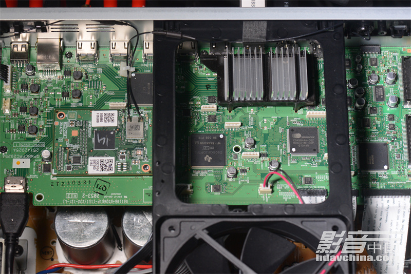

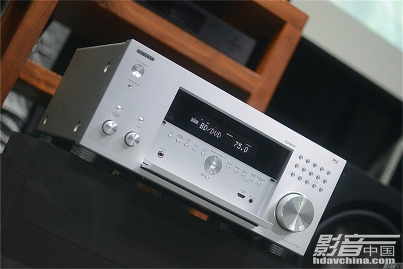

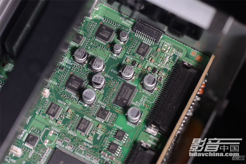

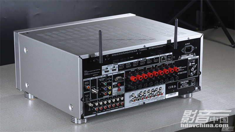

拆包装是最让人兴奋的事情,当我打开包装之后看到样机就发现,TX-RZ50的外形、尺寸,还有各种接口与我们公司一直使用的TX-RZ840基本一致。多声道输出部分同样是9.2声道输出,前级输出部分最高是11.2声道,同样具备THX认证。

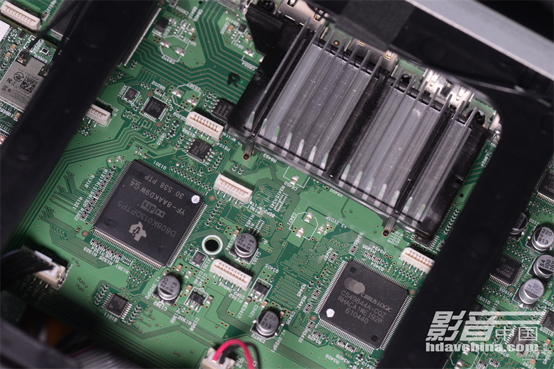

当我拆开机箱之后还发现,两台机的内部布局都是一摸一样的。细心对比之后可以发现,最主要的差异就是数字电路部分,TX-RZ50因为支持8K/60p(4K/120p)视频,以及同时容纳AccuEQ和Dirac Live,所以HDMI部分的芯片以及DSP芯片不同。另外,细心观察还能发现,负责7.1声道的DAC芯片也做了更改,TX-RZ840用AKM,TX-RZ50改用了Burr-Brown的。很明显地,这是受AKM公司的供货问题而作出的一个更改。
至于模拟音频部分和电源部分,除了放大电路上的电阻用料上有差别之外,其他方面看起来也没有什么不一样的地方。但在标称的输出功率方面有差异,TX-RZ50更大一些,标称250W(6欧姆,仅1个声道输出时),TX-RZ840为215W(6欧姆,仅1个声道输出时)。不难发现,TX-RZ50就是在TX-RZ840的基础上转变过来的。

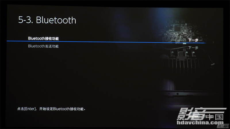

07.png蓝牙功能部分升级为双向传输功能
增加对特定扬声器型号的优化和
双向蓝牙传输功能

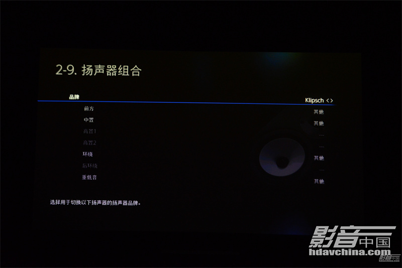

对比两者的操作菜单,它们两在界面和主体功能上并没有什么区别。但细心地观察下才发现TX-R50的蓝牙功能可以支持双向传输了。另外,在扬声器功能选项里面也增加了“扬声器组合”的参数设定,在这设定里提供了某几款特定型号的Klipsch(杰士)可选,这应该就是把音箱的性能数据存储到功放里面,让功放对它们做相应的声音优化。或许有人不太明白,为什么会是Klipsch(杰士)呢?原因就是Klipsch(杰士)是VOXX集团旗下品牌。
不过,VOXX旗下的扬声器品牌不仅仅只有Klipsch,还有大家熟悉的Magnet、Acoustic Research(AR)、HECO、Jamo等,或许Onkyo以后还会继续在AV功放里增加音箱的数据。

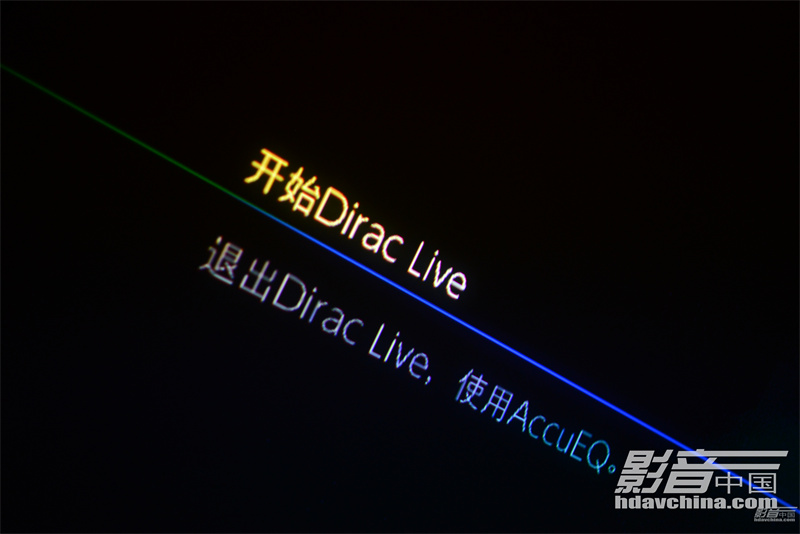

TX-RZ50除了增加Dirac Live,实际上Onkyo以前一直使用的AccuEQ也被保留下来。在操作上,只要把测试麦克风接到功放就会自动开启校正程序,此时TX-RZ50就会让你选择Dirac Live,或AccuEQ,两者只能选其一,而且操作起来也简单。
如果使用AccuEQ,那跟以前使用TX-RZ840一样完全可以通过遥控器操作来完成整个校正过程,而且运行速度快。使用Dirac Live就要在手机,或平板上安装Onkyo Controller App才能做具体操作。

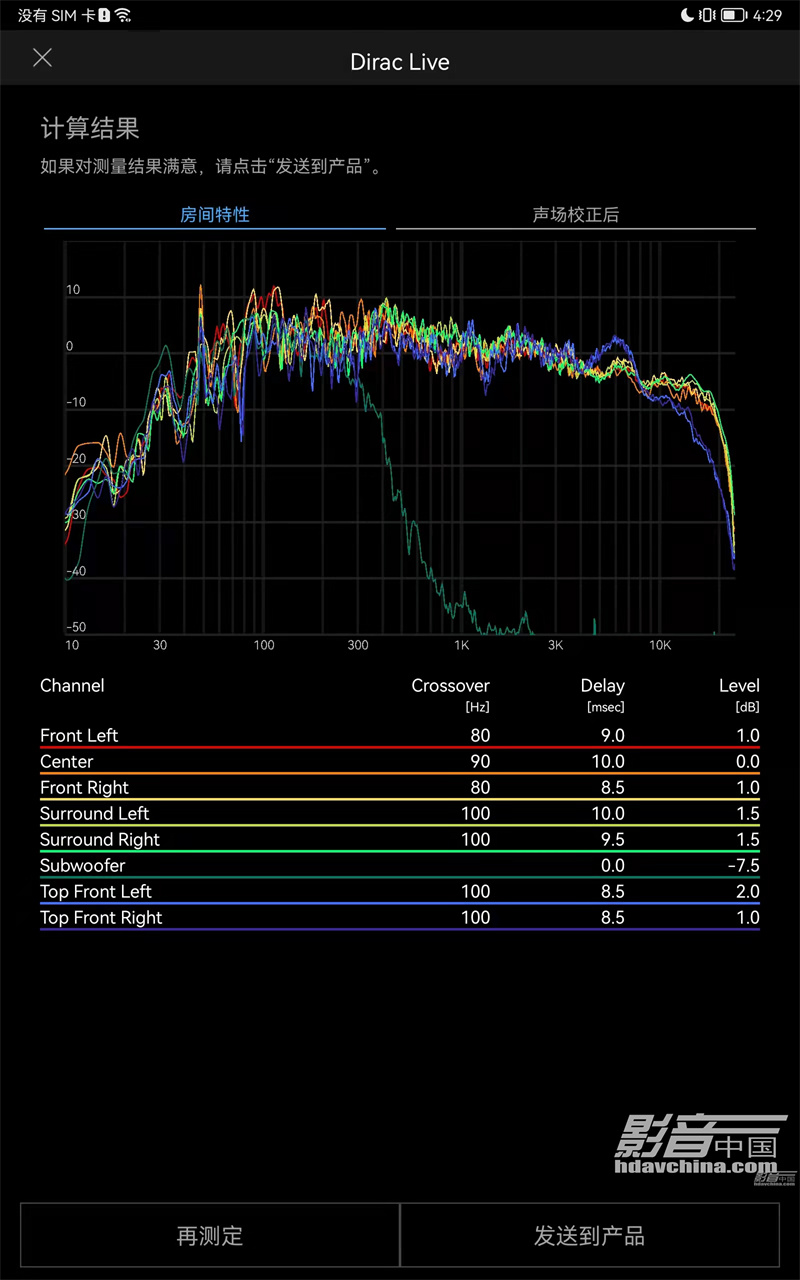

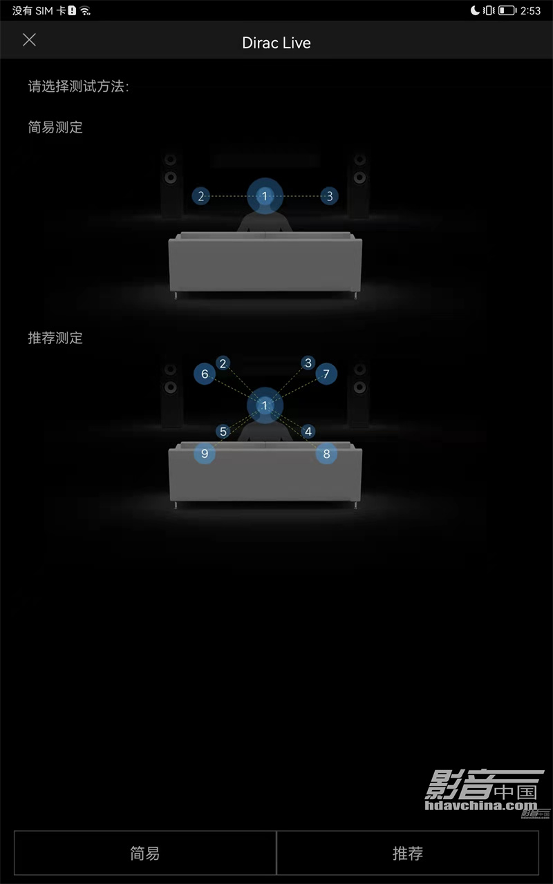

Dirac Live在进行校正之前会对音频系统做一次全面的检查,所以你必须保证三个必备条件。第一,正确连接;第二,保持环境安静;第三,保证Dirac Lice所需的测试声压。否则就要重来。当成功通过检查之后,Dirac Live就询问你选择哪种校正模式,分别是“简易”和“推荐”两种模式选择。其中,“简易”模式需要3个参考测试点,“推荐”模式是9个。

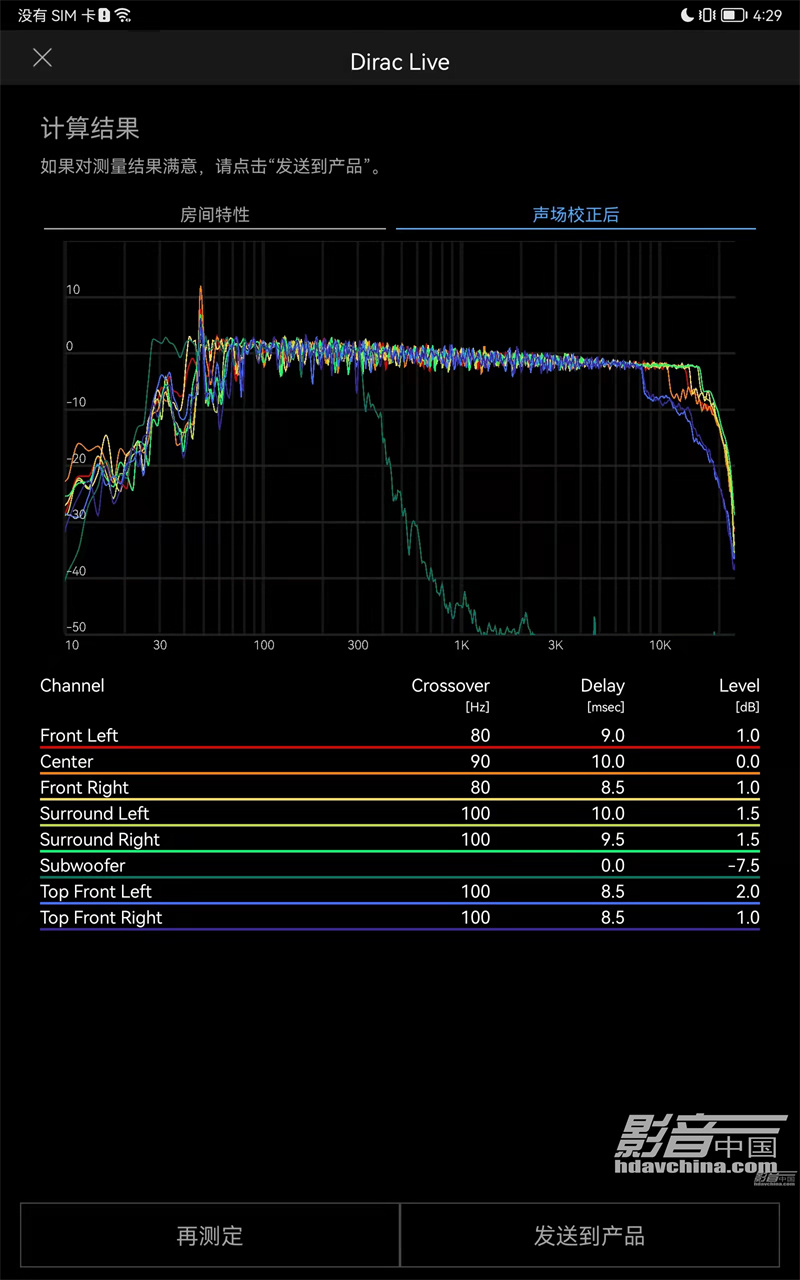

在校正过程当中,Dirac Live会自动化地给你设定好每个声道的输出电平、分频点、延时,并按照目标频响曲线做修正,而修正之后也可以对每一个声道以手动方式调整目标频响曲线,以及前置左/右声道、中置声道和超低音声道的手动调整。
除了使用Onkyo Controller App,用户也可以使用电脑版本的Dirac Live软件,然后连接TX-RZ50做声学校正,这时候你就可以使用一只性能更好的测试麦克风来测试,校正效果应该会比原厂附送的麦克风更好。
09.jpgDirac Live 提供“ 简易”和“推荐”两种校正模式
10.jpgDirac Live分析之后的特性,并同时设定扬声器的分频点、延时和电平
11.jpg修正之后的目标曲线,如果不满意效果,还可以做手动调整
