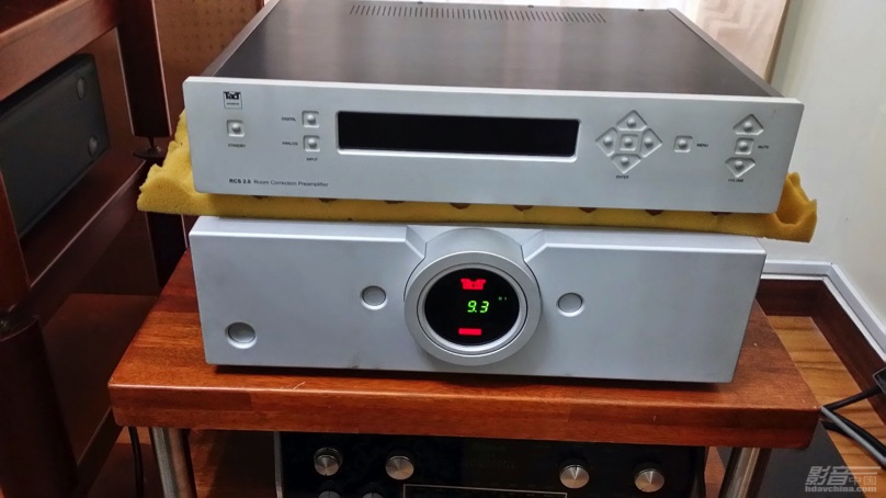

刚才我说到“融入数字音频功能的功放在当时也有这样的产品,只是不常见,且用户接受度不高”。这到底是哪个品牌呢?答案就是TacT Audio,也就是后来的Lyngdorf Audio,由音响界资深投资人Perter Lyngdorf创立。在1998年的时候就推出了一款旗舰级功放Millennium,之后又在Millennium的基础上改良,推出了好几款的更新产品,末代型号是Millennium MK IV。
Millennium的理念非常超前,属于功放中的异军。它是一款纯数字功放,只提供数字输入,如果是黑胶玩家还得需要再买一台Millenium ADC才能与Millennium连接。Millennium就是一只能直接驱动音箱的D/A转换器,工作流程是将PCM转成PWM,最后再做D/A后驱动音箱。除了纯数字放大器,TacT Audio还主张房间声学修正,可以增加一台RSC 2.0前级来实现,RSC 2.0内置Room Correction System(后改名为Room Perfect)修正软件,并附带测试麦克风,系统会要求用户在聆听区域的不同位置摆放麦克风,并收集声学数据,再把数据返回系统做修正。
俗话说“跑得太快容易摔死”。尽管TacT Audio在国内曾经做过推广,但却反应平平,发烧友认同程度不高。我想原因有几方面:首先是价格太贵,Millennium本身就不便宜,如果再加上RSC 2.0玩声学修正,一套下来的价格非常昂贵;第二是“数字放大”,因为发烧友对数字功放的印象不好,只要说到数字功放,大家都觉得声音太干净了,缺少味道,同样的价格发烧友会更倾向其他知名品牌的晶体管功放,或电子管功放;第三,操作繁复。如果要使用Room Correction System,那要涉及电脑操作,这对于当年的发烧友来说是挺复杂的,那时候的发烧友玩音响的调整手段无非就是音箱摆位,换换线材之类的,动手能力强的会摩机,但对空间声学问题没什么概念。第四,对比起当时欧美的热门品牌,TacT Audio的知名度很低。
后来TacT Audio分为TacT Audio US和TacT Audio Europe,分别由Boz(Radomir Bozovic)和Perter Lyngdorf所有,负责欧洲和美国市场,大家共享技术。不过,TacT Audio US后来改名为Boz Audio。TacT Audio Europe改名为Lyngdorf Audio,最终变成了两家公司,Boz Audio最重消失。而当今Lyngdorf Audio的纯数字功放都是以一体化设计,一台机里面已经包含了各种数字音频输入界面,还提供模拟输入,以及Room Perfect房间修正软件,但在市场推广方面依旧处于不温不火的状态。除了Lyngdorf Audio,当今自带房间修正功能的Hi-Fi功放其实也不多见。例如,Yamaha R-N2000A,Arcam SA30,前者使用Yamaha自家的YPAO,后者使用Dirac Live。
