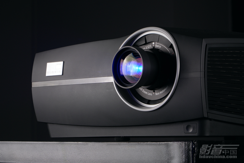

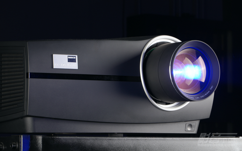

Medea采用可更换式镜头设计,镜头类型包括Barco GLD系列和EN系列镜头

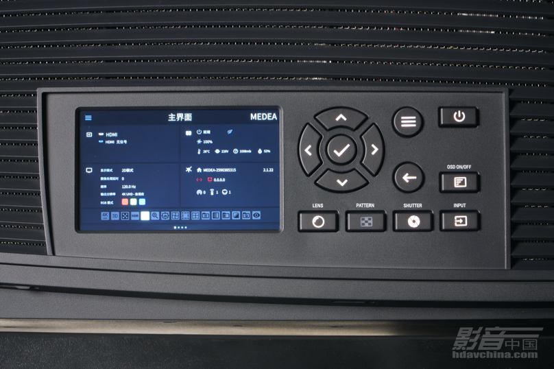

机身侧面带有触摸式控制屏以及功能按键
机身背面带有多个视频输入接口,包括HDMI、DP、DVI、HDBaseT以及SDI

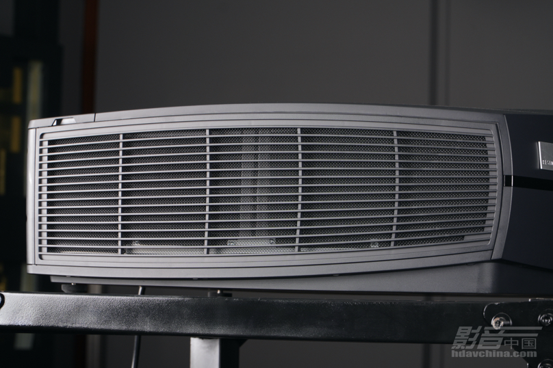

Medea采用左进风右出风的散热风道设计,机身侧面拥有大量散热孔,可确保投影机散热系统的高效运行

Medea的整个设计、研发与制造的流程均来自Barco在欧洲的设计中心,因此整个工业设计风格呈现出浓厚的欧洲风,在不失专业气息的前提下,加入了前卫的流线型线条,让其可以轻松融入到各种时尚的家居装潢格局之中,再加上铝镁合金的框架,坚固耐用。另外,机身侧面还设有专门的触控式显示面板,可以让用户更轻松地设置投影机的各种参数,并且实时监控投影机的不同工作状况。而在机身内部,Medea拥有Barco独有的单步处理 (SSP)技术,可实现更清晰的图像和更短的延迟,让视频视频丝滑连贯。

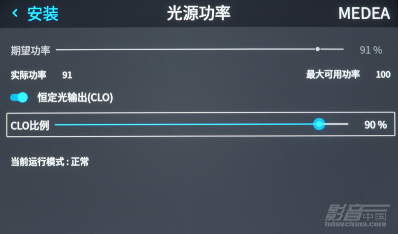

在软件系统方面,Medea采用的是Pulse系统,除了使用常规的遥控器控制之外,也可以通过机身侧面的高清触摸屏来控制,还能将Medea连接到局域网之中,利用Barco专门的网络控制界面Prospector来进行各种各样的系统设定,比如说重要的色彩管理与HDR参数设定。Medea充分继承了Barco Residential系列专业而完善的画面设置功能,通过RealColor P7色彩管理系统,可以让用户充分挖掘投影机在色彩还原方面的潜能。另外,Medea在光源功率、HDR以及3D显示方面都具备了细致的调整与专属的调整项目,例如针对光源功率部分的恒定光输出设定就是一个相当有用的功能,可以让用户在长时间观看的过程中都能保持一致的画面亮度表现。

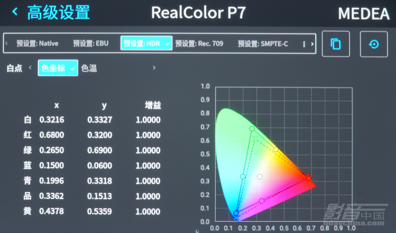

专业级别的RealColor P7色彩管理系统,可以对白色、红色、绿色、蓝色、青色、洋红色、黄色共7种颜色进行色品坐标参数的细节微调
CLO(Constant Light Output)恒定光输出功能,这是Barco Pulse系统当中相当实用功能,可以让投影机在长时间的运行过程中都能保持稳定的光输出亮度

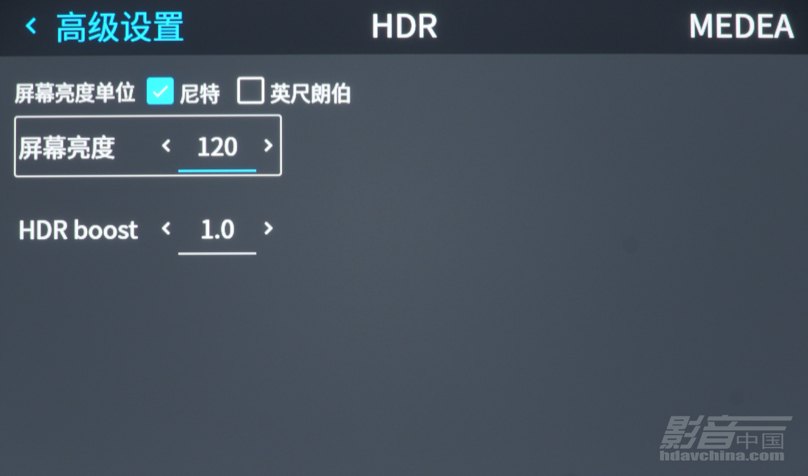

在HDR设置菜单中,可以输入屏幕实测亮度以及HDR Boost数值,就能在HDR状态下获得准确的色调映射曲线

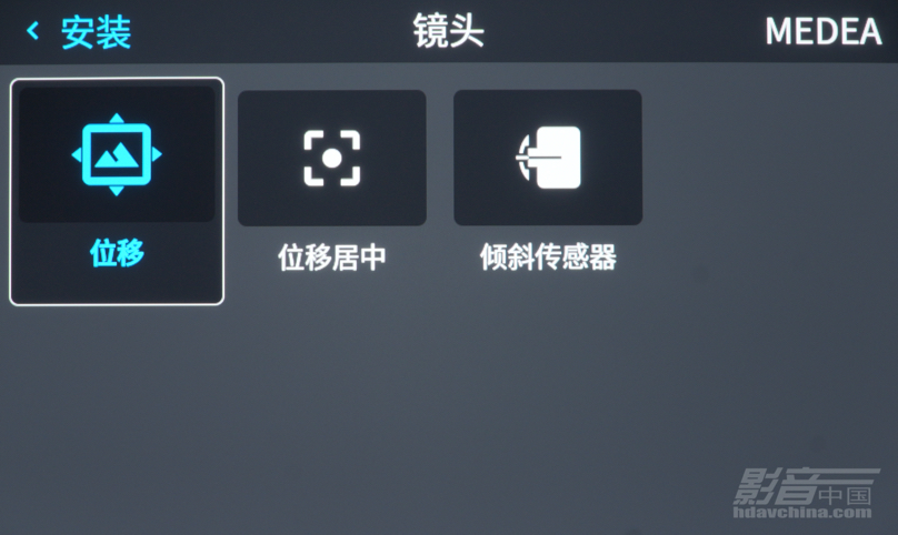

不管是手动镜头,还是自动镜头,Medea都能实现镜头位移调整功能

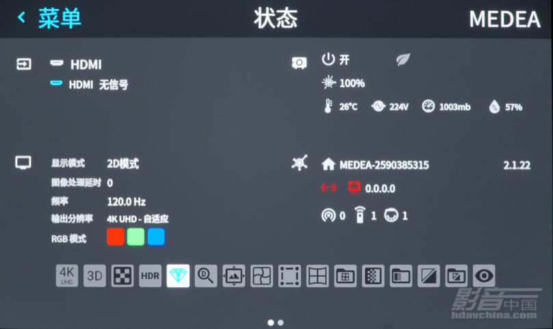

用户可以通过机身侧面的触摸显示屏,随时监控Medea的运行状态

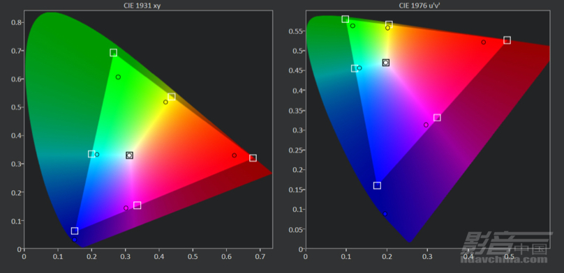

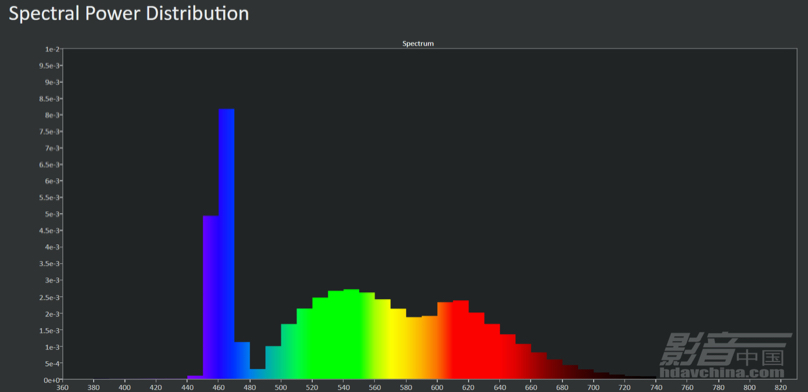

考虑到目前影音爱好者主要观看内容是以4K UHD蓝光为主,内容格式上属于4K HDR规格,因此在接下来集中分析Medea在4K HDR10状态下的画面真实表现,采用的测试系统包括Portrait Displays Calman 2024专业色彩测量软件、4K HDR视频信号发生器以及分光型色度计,搭配170英寸1.0增益焦点白钻参考级画框幕,现场关闭所有光源,并且在屏幕四周进行一定程度的遮光处理,以最大程度确保测试结果的准确性。在色彩配置方面,测试采用的是HDR预设模式,同时在测试之前通过机身中的RealColor P7色彩管理系统对白平衡进行了手动校正,使其能够更接近D65标准。在色域覆盖范围测试方面,Medea在HDR状态下,色域覆盖范围在80% DCI-P3左右,同时在此模式下,白色画面中心峰值亮度接近70fL,远超过杜比影院以及ISF方面所推荐的30fL左右的HDR内容观看亮度。换句话来说,即时投射更大尺寸,比如200英寸的大画面,Medea也能轻松应对。在Calman HDR Colorchecker色准测试环节,deltaE 2000平均误差值仅为2.28,在人眼可判别的误差范围之下。当然,还可以通过RealColor P7色彩管理系统的深入校正,能获得更高的色准表现。在光谱能量分布特性测试之中,蓝光能量较为集中,主要集中在460-470nm之间,同时明显高于红光和绿光能量,符合单色蓝光激光荧光光源的技术特点。
HDR预设模式下,Medea的色域覆盖范围在80% DCI-P3左右,其中蓝色的饱和度高于DCI-P3

在光谱能量分布特性测试之中,蓝光能量远高于红光和绿光,且集中于460-470nm之间,红光和绿光能量分布较为平均,呈现出典型的单色蓝光激光荧光光源的技术特点

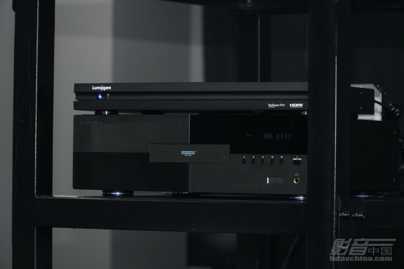

在画面色彩和细节层次的主观测试之中,搭配的是Lumagen Radiance Pro 5348视频处理器,以及麦尼塔 UDP900 4K蓝光播放机。总体而言,Medea的整体画面风格充分承继了Barco一贯强调画面能量感与力度的风格,当面对电影中不少强调高光能量的场景,包括耀眼的阳光、强烈的灯光等都能很好地呈现在观众的眼前,这也是Medea在画质表现方面最为突出的一点。另外,Medea在表现HDR高动态范围影像细节时,也能够将高光层次过渡与暗部细节充分展现出来。而在色彩风格方面,Medea并不属于浓墨重彩的类型,更倾向于自然中性,同时在最难掌控的人物肤色呈现方面,也能做到恰如其分,相当到位。
