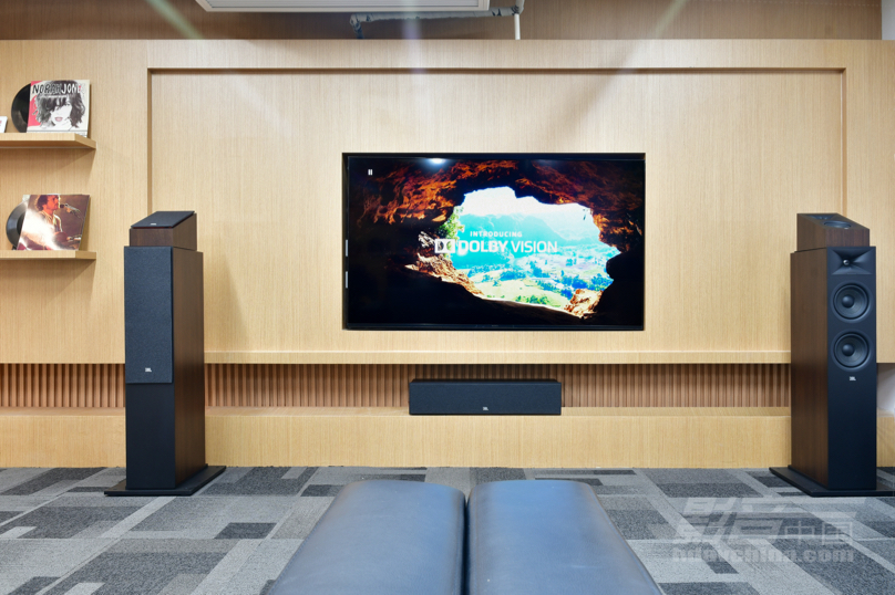

本次测评,我们搭建了一套5.1.2声道的全景声影院系统。
其中,主音箱选择STAGE2系列中的STAGE 260F。中置、天空和环绕则为STAGE 245C、STAGE 240H和STAGE 240B。考虑到主音箱单元口径较小,为确保系统具有足够的低频延伸,就选择了两款超低音中体型更大的STAGE 220P。至于AV功放,亦是两款全景声机型中的“老大”——MA9100HP。配色方面,音箱均为深咖啡色,与之前评测过的白色外饰具有截然不同的视觉观感,个人认为会比较适合暗色调,或复古风格的家居环境。

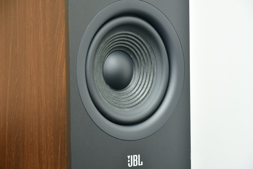

如两款音箱均为2.5路分频,所选用的聚纤维素材质纸基锥盆单元,一个负责低频重播,另一个则负责中低频,很好地兼顾了低频响应和中低频衔接上的问题。JBL在音箱设计领域有着深厚的积淀,这是JBL卓越声学工程中心的设计师们在单元性能、箱体构造与分频元件之间找到的理想平衡。
聚纤维素材质纸基锥盆低音/中低音
值得一提的是,JBL STAGE2系列使用了统一的单元技术体系,虽然低音/中低音单元在口径上有所不同,但技术路径是完全一致的。这样的好处,自然是可以获得整齐划一的声音特性。

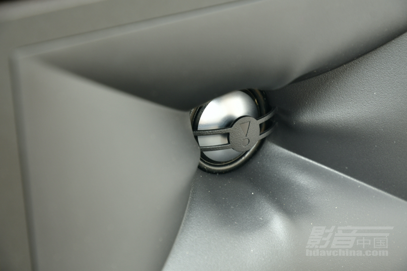

高音部分也维持同样水准,除了超低音外,其它音箱均采用相同1英寸阳极氧化铝球顶高音,结合JBL自主开发的Next Generation HDI(号角导波器)来进一步提升声波传输效率、延展水平扩散角度。这不仅使得中高频发声扎实饱满,又能带来宽广的声场覆盖。
带HDI号角导波器的铝球顶高音

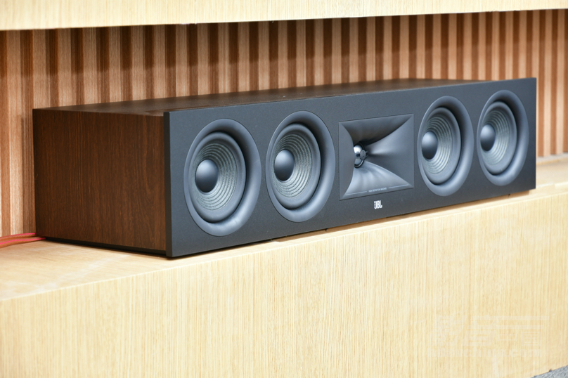

2.5路5单元的STAGE 245C中置
在本次5.1.2声道系统中,选用了STAGE 245C中置、STAGE 240B环绕和STAGE 240H反射式天空音箱。如前所述,这3款音箱采用了完全一致的单元,但具体分配上又稍许有所不同。
中置音箱需要和主音箱保持高度一致,因此单元数量上尽可能与STAGE 260F接近。它同样为2.5路分频,高音单元居中,左右两侧分别有2个低音和2个中低音单元。中置音箱决定了前方音场的连贯性,在家庭影院中起到至关重要的作用。

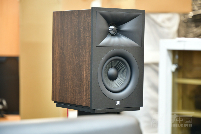

用作环绕音箱的STAGE 240B
低音反射孔位于箱体背面
至于环绕和天空音箱,在兼顾经济性的同时也要关注空间、摆位的实际需求,因此采取传统的2分频设计也在情理之中。

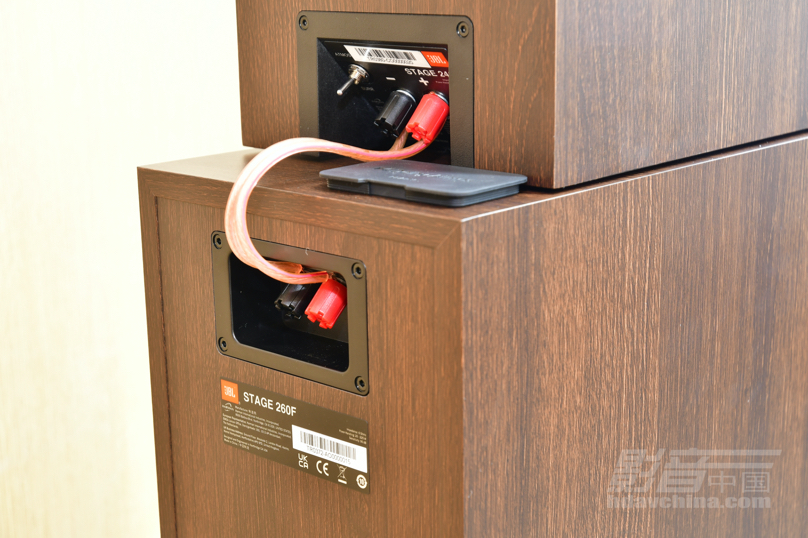

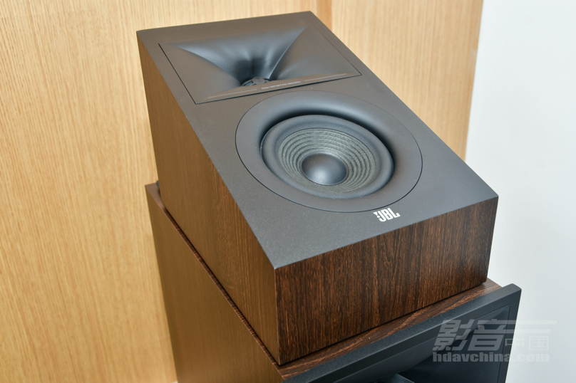

STAGE 240H反射式天空音箱的亮点,在于它可通过STAGE 260F或STAGE 280F落地箱背部的专属接线柱实现简洁连线,从而更好地隐藏走线,但也是仅限于和落地箱相连时才有的“福利”。如果家中空间较小,只能选择书架箱作为主音箱,那么惟有直接从AV功放中拖线直连入天空音箱了。
STAGE 240H反射式天空音箱
与STAGE 260F之间独特的连接方式

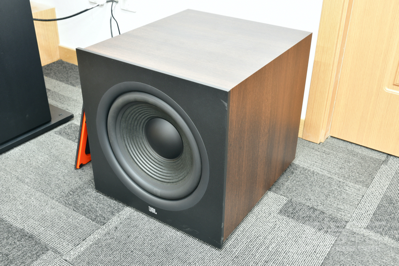

STAGE 220P
超低音越大,越能为主音箱“减负”
选择“大一号”的STAGE 220P超低音是否有必要?答案是因系统搭配而异。
如果主音箱选了“小一号”的STAGE 260F,又担心大动态表现时输出能量有欠缺,那么选择大号超低音,恰好弥补了这一切。这其中还有个玄机,即有大口径超低音助阵后,可以降低主音箱的负载,让它在重播音乐时,变得更游刃有余。当然,具体情况具体分析,面对不同用户时,还需要再行商议。

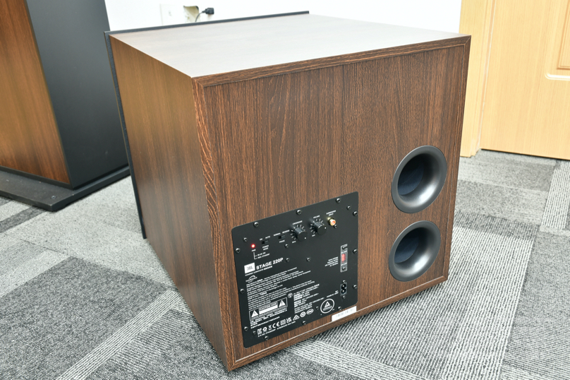

就STAGE 220P本身而言,所有的操作均位于箱体背部上方。从左至右依次是指示灯、开关模式(常开或自动)、相位、截止频率、音量/电平和RCA超低音信号输入。通常情况,开关模式设置在“自动”上,即有信号输入时自动激活,长时间无信号便进入休眠状态,一旁的指示灯会用蓝色或红色做出对应表示。截止频率既可以在这里调,也可以在AV功放中提前设置。音量输出部分则需要在系统调试时细致调整,有时也需要结合AV功放来选择。
搭载10英寸低音单元的STAGE 220P
位于背面的双低音反射孔和控制面板

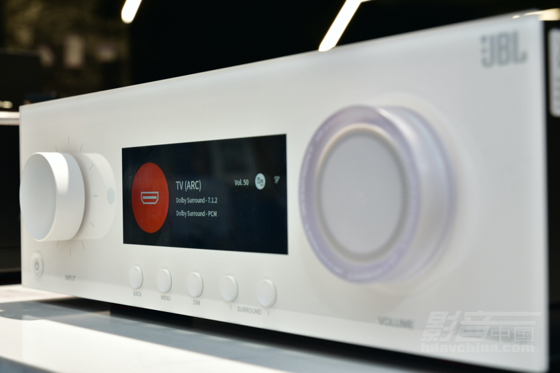

MA9100HP
输出更强、声道配置更灵活
曾用过MA7100HP的用户可能会好奇,MA9100HP究竟有何不同?JBL的命名方式基本就能告诉你答案——MA7100HP为7.2声道机型,那么MA9100HP就是9.2(7.1.2/5.1.4)声道、内置Dolby Atmos和DTS:X解码的机型。考虑到MA9100HP同时有2组Sub Out,那么你将它视为7.2.2或者5.2.4也不为过,即便它们只是简单的镜像输出。
在额定功率方面,MA9100HP也略胜一筹,体现出旗舰机型才有的风范。它有9个声道的功率输出,FTC标准下(20Hz~20kHz,立体声驱动,8Ω负载下,最大1% THD),可以做到140W。这样的表现,得益于所采用的D类功放,有着高效率的特点,即便没有庞大机箱,没有异常夸张的散热片,依然能拥有如此高的输出功率。
9.1声道的MA9100HP
用MA9100HP来驱动STAGE 260F有个很大的好处,比如要增加后环绕,或者索性将天空声道升级成4个,在获得更好包围感、沉浸式环绕效果的同时,也使它实现物尽其用的目标。即便从当下的搭配来看,其前置声道的“双功放”功能同样值得一提——可利用4个声道的输出,以双功放形式驱动一对主音箱,是一项面向高阶用户的实用配置。
05
兼容性和生命力
是旗舰功放必备的要素
谈及未来,很多用户会担心MA9100HP在设计上是否具有前瞻性?
作为JBL旗舰机型,它有着相当大的拓展空间。其后背配有6入2出的HDMI端口,3组支持4K,另外3组支持8K/60Hz和4K/120Hz(HDMI2.1和HDCP2.3)。同时,它们还有增强型的游戏功能,支持VRR可变刷新率、ALLM自动低延迟模式、QFT快速帧传输和电影中特有的高帧率HFR(4K@120H)模式。对主流HDR的支持,涵盖了Dolby Vision和HDR10+等。这些略嫌枯燥的数字/英文字母组合,就代表了一种意思,即在可预见的未来,MA9100HP拥有很强的兼容性和生命力。
MA9100HP后背一览
操控方面,系统配备简易的EZ Set EQ设置。用户可以直接调用以完成各声道音量的平衡。作为“隐藏菜单”的一部分,包括MA7100HP在内,它们都是Dirac Live Ready机型,即其已具备运行Dirac Live的运算能力。用户可按需购买相应的许可、配好测试麦克风,来运行这一目前最主流的房间声学校正软件。这种 “按需付费”的做法,灵活性十足。
值得一提的是,MA9100HP内置流媒体功能,用户可以通过AirPlay 2来推送Apple Music的音乐,也能使用Google Chromecast和蓝牙5.3进行传输,后者更支持aptX Adaptive编解码器。正面硕大的全彩显示屏,还能用来显示Spotify或Apple Music等流媒体音乐的作品信息。MA9100HP配有2组模拟输入和1组Phono输入。如果你同时是个黑胶玩家,那么就省下了一部MM唱放的预算。
