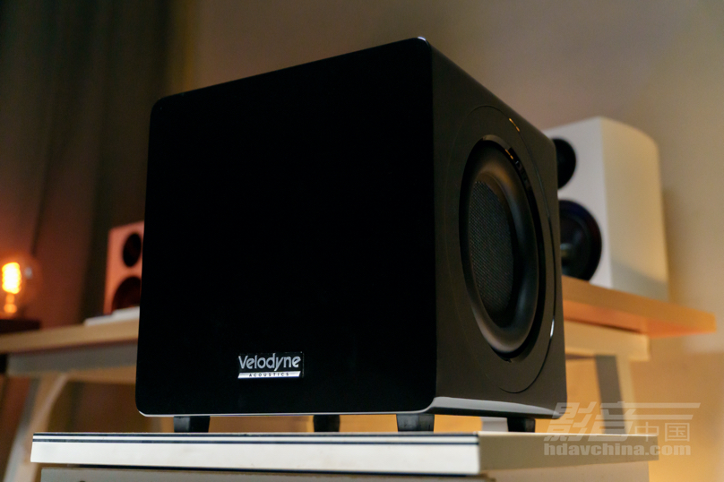

亮黑色钢琴漆,正面的Velodyne Acoustics标志
MicroVee X是该系列中体积最紧凑的一款,搭载一只6.5英寸的主动低音单元,支持黑白双色外观选择,适配现代家居风格。而MiniVee X的单元尺寸则为8英寸,所应对的空间也会随之增大,与其他低音炮相比,MiniVee X的体积仍属于家用小巧型,不会占用太多的空间,并且亮黑的钢琴漆面让MiniVee X更加精致,甚至可以充当一件家居装饰品,目前MiniVee X已推出透明外壳特别版,进一步吸引年轻用户。其实在十几年前,Velodyne曾经推出过MiniVee有源低音炮,而在2019年Velodyne低音炮业务被德国Audio Reference公司收购之后,Velodyne重新焕发活力。2020年推出收购后首个产品系列Deep Blue深蓝系列,2021年,Velodyne又更新推出了MicroVee X有源低音炮,在2024年,Velodyne更新推出了MiniVee X有源低音炮,自此Vee X系列趋于完整。

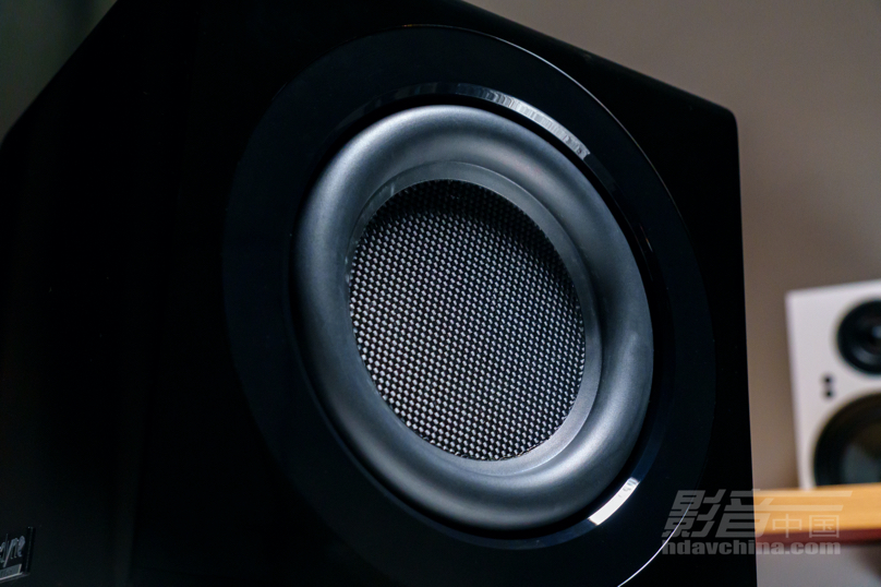

MiniVee X经历了Velodyne十年的技术积累,如今又达到了什么样的水平呢?首先在单元设计方面,MiniVee X与十余年前的前身产品MiniVee相比,发生了显著变化。原版MiniVee仅配备了一个正面安装的凯夫拉材质低音单元,而在MiniVee X中,Velodyne采用了更为先进的Push-Pull结构设计,在箱体两侧分别设置了两个低音单元。其中一个是主动式单元,直径达8英寸,单元振膜材质为碳纤维;另一侧则为同尺寸的被动辐射器。碳纤维振膜具备“高刚性、低质量”的物理特性,使得单元运动更加灵敏,推动空气能力更强,从而带来更深沉有力的低频响应。
碳纤维振膜,厚实的悬边,采用长冲程设计

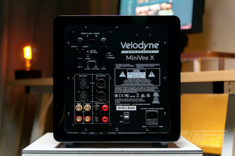

相比以前的MiniVee,MiniVee X在背部接口与操控设计上也进行了全面升级,更贴近现代家庭影院和Hi-Fi系统的使用需求。我们分成两个部分介绍,上方区域主要是MiniVee X的操控调节区域,左边的旋钮是低通分频器,主要控制低通滤波器的截止频率,例如当我们设置了一个频率点80Hz,高于80Hz的低频信号就会被衰减或者过滤点,保证低频信号不会跑到中高音单元,避免失真或者能量重叠;右边的旋钮就是常规的音量调节,两者之间的显示屏用于显示音量和分频频率。Trigger触发输出和输出接口各一个,支持外部设备联动开关机,例如与AV功放或中控系统进行同步控制。MIC IN 3.5mm麦克风插孔,配合附带的测试麦克风一起使用,用于空间自动修正。
背面操控调节区域,显示屏会显示音量和截止频率
下方区域则是MiniVee X的接线端子区域,MiniVee X各提供一组XLR平衡输出和输入接口,RCA输出和输入接口同样各提供一组。其中还有一对非常实用的高电平输入接线柱,如果一些Hi-Fi功放没有Sub Out或Pre Out接口的,这时就可以从功放的喇叭接线柱拉一对喇叭线接到MiniVee X上,如此能使低音炮和主音箱听感保持一致,听起来更加自然、融合。
背面接口一览

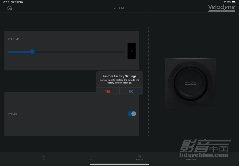

我先后用过Velodyne几款调试软件,这次使用到的Velodyne Acoustics AutoEQ SUB App是体验感最好的,而且比大多数品牌的App操作更便捷。App通过蓝牙与MiniVee X连接,配对过程迅速,无需繁琐设定即可进入主界面。整体功能布局清晰,主要分为四大操作区域。第一区是基础的音量调节和相位开关,App显示内容与机身显示屏是镜像同步的,无论是通过App调节还是旋钮手动调节,都能即时反映。长按右上角的“Velodyne Acoustics” Logo则能选择是否进行出厂化设计。
App第一区域可调节音量和相位,长按Logo会有出场话设置弹窗,点击YES即可

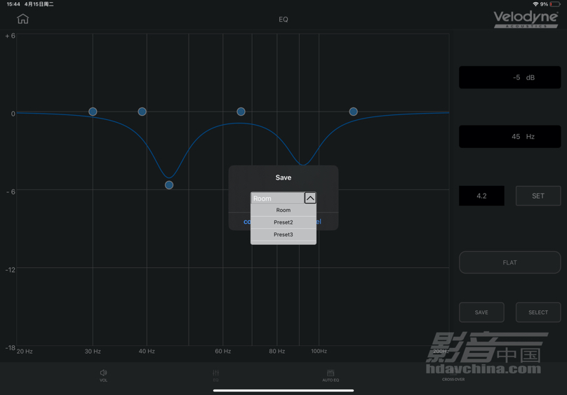

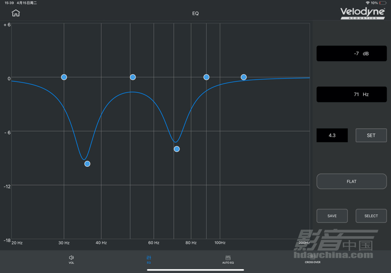

第二区域是进行手动EQ,设置了6个独立点位,可针对频率、增益和Q值进行调节,在频率曲线图上滑动即可实现,如果你觉得手动滑动不够精准,可以点击SET键,输入具体数值即可。增益设置区间为+6dB至-18dB,频率设置区间为20Hz至200Hz,Q值区间为0.1到15.0。可以对六组数据进行保存预设并重命名,下次直接选择使用即可。
6个可调节点位,可对增益、频率和Q值进行调节
点击SET键能够手动输入增益、频率和Q值参数
将参数保存重命名,可保存六组数据

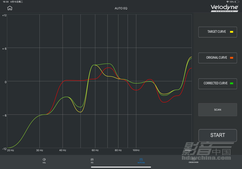

第三区域是整个App的核心功能——空间自动修正系统。在我使用过的几种空间修正技术中,Velodyne Auto EQ可能是最省心的。实际操作也非常简单,将测试麦克风插入MiniVee X背面的MIC IN插孔,将麦克风放置在朝向低音炮50cm左右的位置,点击App上的Scan键,这时候低音炮会发出测试音,收集近场原始频响数据,并在App上生成原始曲线;随后再将麦克风放到聆听位,点击START键,低音炮会发出几次测试音,并且启用内部DSP进行自动修正。
Auto EQ曲线,红色为原始曲线,绿色为修正曲线,黄色为目标曲线

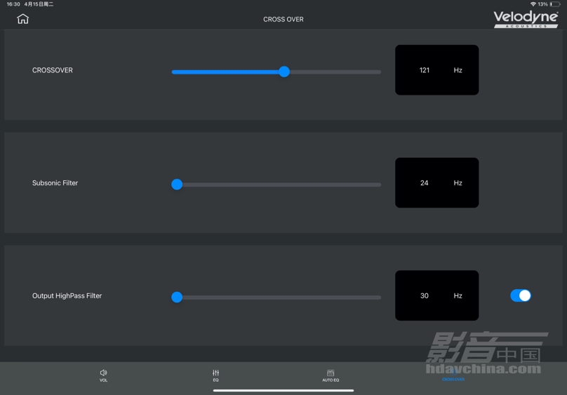

第四区域主要是分频设置,可以设置分频交叉点,作用与机身背面的旋钮一致,不同之处在于App以1Hz为设置单位,旋钮以5Hz为设置单位。第二行可调整的是低通滤波器,器可在24Hz至80Hz之间以1Hz为单位进行调节,并且以24 dB/oct斜率运行,第三行是高通滤波输出,调节30Hz至200Hz的高通分频频率,步进为1 Hz,斜率为12dB/oct。
第四区域可以设置分频交叉点、低通滤波器和高通滤波输出
