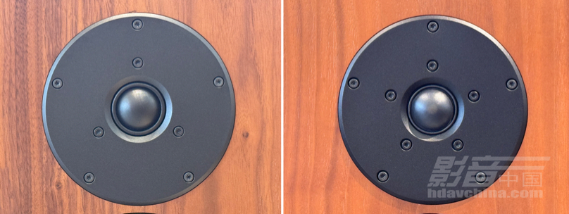

ATALANTE 7 Evo使用的高音单元和中音单元分别是28mm和75mm振膜直径规格,均为半球形振膜扬声器。尽管规格与ATALANTE 5和ATALANTE 3所使用的相同,外形看着也差不多。正所谓技术都隐藏在你看不到的地方。它们在用料和内部细节方面有区别。ATALANTE 7 Evo所使用的高音和中音单元的磁钢部分都采用钕磁铁,更大的磁通量可以提高BL值,提高灵敏度;改良ARID+技术以及后腔的设计,一方面可以更好打散背部声波,也可以更好的吸收,进一步减少背部声波对单元的影响,失真更低。

左是ATALANTE 7 Evo使用的高音单元,右是ATALANTE 5、ATALANTE 3、ATALANTE 2使用的高音单元。从外观上可以区分,ATALANTE 7 Evo的高音单元的折环更厚,而且螺丝的位置也有区别

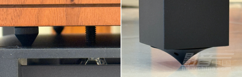

ATALANTE 7 Evo在出厂的时候已经安装好脚架,用户要做的事情就是调整好底部的脚钉(右图),让音箱调整到水平状态即可

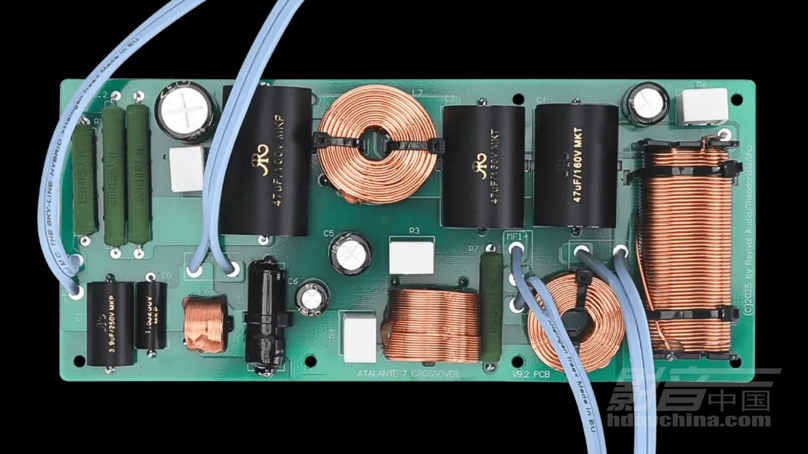

ATALANTE 7 Evo的分频器,电容均为定制品,而且连接线也用上了V.D.H的线材
