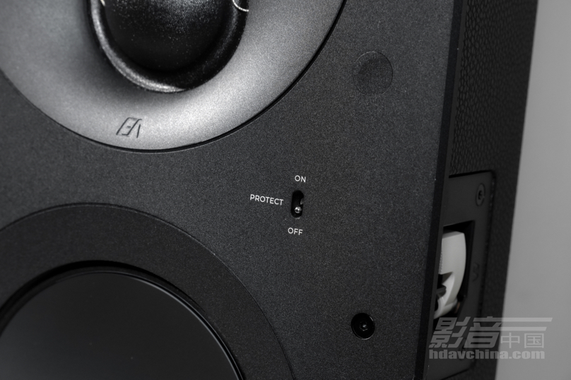

1.JPG为国内用户特设的功率保护,防止在K歌场景下单元损坏

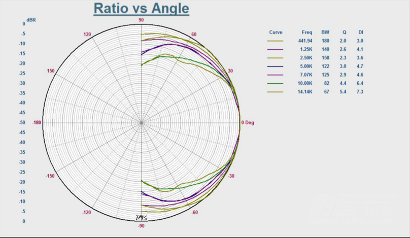

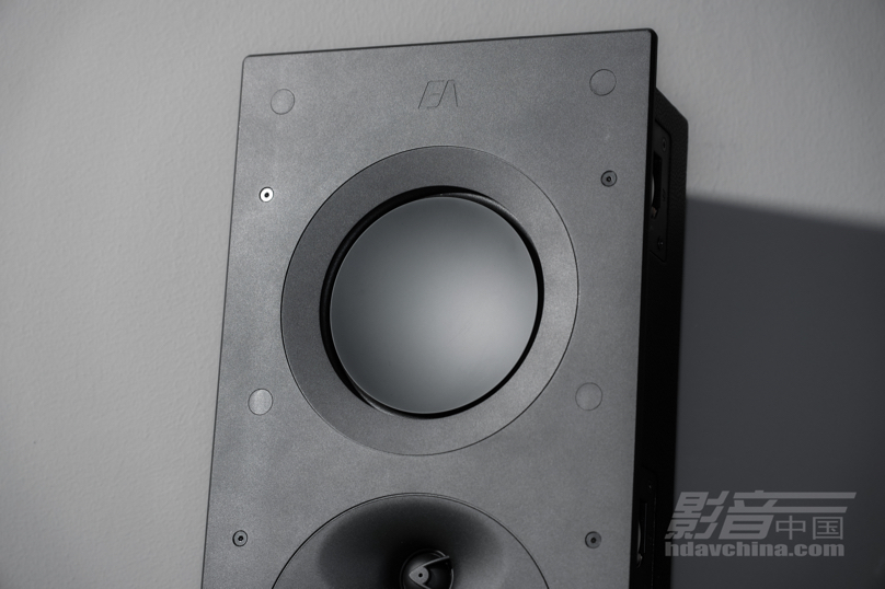

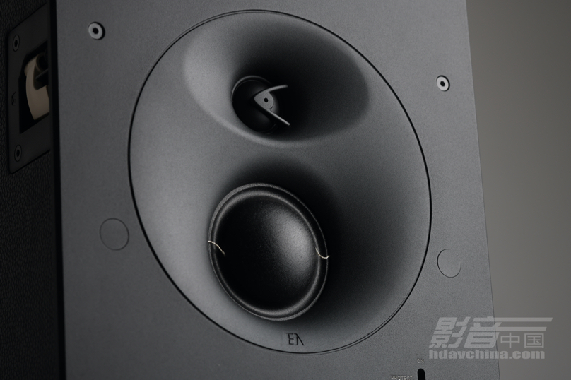

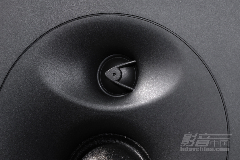

在看过品牌方提供的资料之后,方才明白其中的深意。之所以敢在定制安装系统中使用丝膜单元,离不开EA的一项关键技术突破:多曲面复合波导号角TMC-HS。这是EA自主研发的波导系统,用于优化中高频的声场覆盖与扩散控制。从产品实拍图中可以看出,高音单元外围设有一圈碟形浅号角,用于提高高频指向性和声音传播效率;中音部分表面看似为浅号角,实则在45°角观察下还隐藏着一个更深的波导结构。多层波导的组合不仅有效收窄扩散角,降低房间反射干扰,还能增强效率和高频穿透力。根据EA提供的数据,音箱在离轴30°内几乎无衰减,直到40°才开始有1dB左右的能量衰减。对于定制安装音箱来说,这样的覆盖能力可谓相当出色,意味着更广的“皇帝位”,更均匀的聆听体验。
2.JPG从侧面看,可以清晰地看到多号角结构
除此之外,EA这款最新丝膜球顶单元频宽可达30KHz,通过增强软球顶单元的承载功率,让其在实际工作时始终处于低失真、低负载的状态,从根本上避免因功率不足而产生的声音崩溃。同时,在音箱设计时特别加入独立50芯同材质的软球顶中音单元,来分担高音单元工作量,既延展了频宽又丰富了中频的细节,这样三分频的构建让频段衔接更顺畅,信息量更丰富,保持了音色的一致性。不仅如此,中音单元还采用了双短路环磁路结构。短路环的作用是在单元运动时消除感应电流带来的磁场干扰,从而提高声音的纯净度与清晰度。同时,EA选用钕磁铁作为核心磁体,这种高强耐温材料质量轻、磁能积高,尤其有利于中高频段的瞬态表现和能量输出。
3.JPG原厂提供的产品离轴曲线

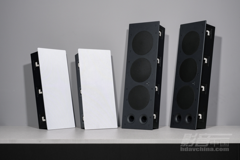

4.JPGE6331WA有白色网罩和小圆面网罩选择,E6431WA考虑到使用场景,仅有小圆面网罩可选

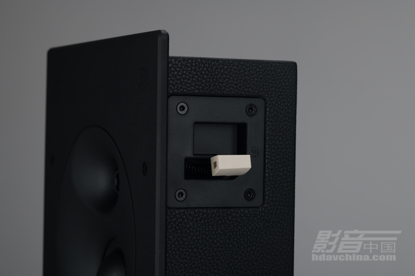

在细节处理方面,EA显然做足了功课。其独家设计的锁扣结构与锁扣盒,仅需旋转52°便可实现锁定,具备优异的快速安装性能,尤其适用于环境复杂或空间受限的场景。更贴心的是,锁扣还带有退回复位设计,便于后期调整与维护。背箱背部预设多个安装孔位,前面板亦设有保险绳固定点,整体支持内嵌、横挂、竖挂与吊架等多种安装方式,极大提升了系统集成的灵活度与可实施性。
6.JPG侧面独家设计的锁扣,便于安装

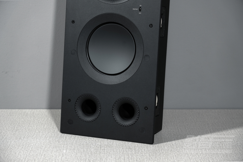

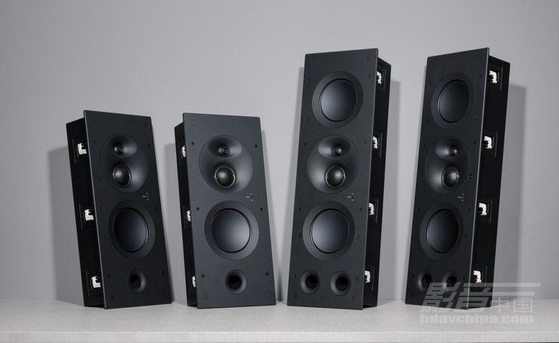

 特别值得一提的是,两款产品依然延续了EA一贯的前倒相孔设计,这在定制安装音箱上不常见,目前还是以密闭式设计为主流,EA如此设计是为了扩宽低频范围,提升低频量感。E6431WA甚至比E6331WA还要多一个前倒相孔,进一步提升低频。别说是定制安装音箱,就算是外摆式HiFi音箱或者家庭影院音箱都是特别的,这种前置多倒相孔设计在低音炮设计偏多。
7.JPG前倒相孔设计,E6431WA比E6331WA多了一个倒相孔

8.JPG1英寸丝膜软半球高音单元,以品牌logo形式设计的波导器
9.JPG6.5英寸铝膜低音单元

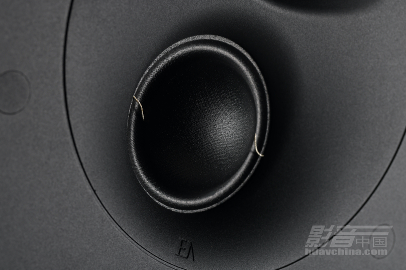

10.JPG EA目前配有三款软球顶中音,1.5英寸、2英寸和3英寸,其中3英寸单元又分为两款,内磁款和外磁款
