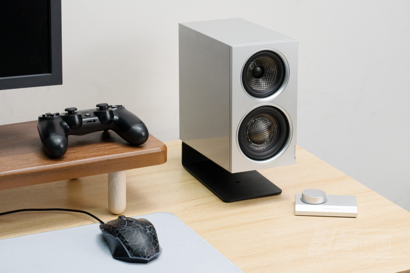

今年由于工作内容有所调整,需要大量在电脑前听音频、看视频,因此我开始寻找适合桌面音箱。由于是工作台的缘故摆放面积受限,作为一个实用主义者,我希望桌面系统尽可能小巧、简洁、无需外置功放或复杂布线,同时又不能在音质上妥协。随着索威MiniMax3来到办公室,这个问题终于可以尘埃落定,除了流媒体之外,几乎满足了我所有的需求。

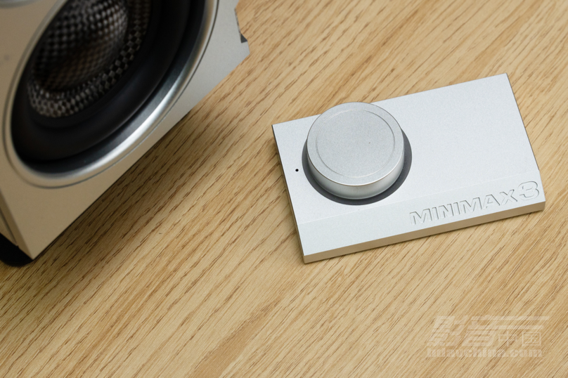

1.png每一对MiniMax3都配有一块铝合金遥控器,并且是与音箱绑定的

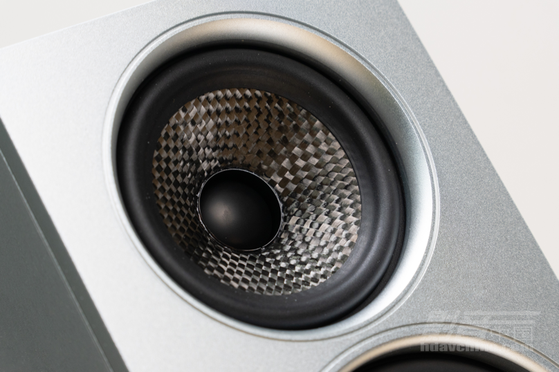

很难想象,如此小巧的箱体居然是三分频四单元设计。事实上,如此紧凑的箱体不少见,三分频也不少见,但是二者相加就不常见了。三分频是大型书架箱或者落地音箱才会采用的配置,之前我在测评KEF Q Concerto Meta的时候说过,紧凑型书架箱内部空间有限,前障板面积狭小,无法容纳3只独立的单元,因此同轴单元是最优解。同轴结构让高音和中低音从同一位置发声,减少了因单元分离带来的时间差。这样能够在听音时产生更统一的声像定位,让声音更“集中”,尤其在近场监听或高精度听音环境中尤为重要。MiniMax3是将0.75英寸的球顶高音安置在3英寸同轴单元中央,采用ISP悬挂吸音系统,为高音震动提供阻尼系统,吸收腔隙后方反射杂音。同轴单元振膜材质为碳纤维,兼具轻量化和刚性。
2.png3英寸同轴单元,中央是一个0.75英寸的球顶高音

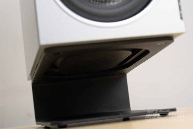

MiniMax3的低频部分同样不容小觑。它采用了一只3.5英寸次低音单元,底部则配置了一枚跑道型被动辐射器,增强低频延伸与量感。被动辐射器是相比倒相孔更适合小型音箱的低频增强方案,能够在不增加箱体体积的前提下,有效延伸低频下潜,避免因倒相孔带来的风噪和相位干扰。为了匹配这套低频系统,索威对低音单元也进行了“超规格”设计:该单元搭载了一颗85mm超大磁钢与25mm直径的6层音圈组成的磁路系统,提供强大的电磁驱动能力。同时,音盆采用碳纤维复合材料制成,既保持了良好的刚性,又具备适宜的内阻尼特性,抑制分割振动。外围则搭载宽幅NBR丁腈橡胶折环悬挂系统,提供优异的控制力与耐疲劳性能,有效抑制振膜在大动态下的失控与失真。
3.png 3.5英寸次低音单元,单元材质是碳纤维
值得一提的是,由于底部被动辐射器的存在,MiniMax3无法直接放置在台面上,因此索威为此配备了金属支架,不仅起到抬升作用,还具有一定倾斜角度,使声音焦点更贴近耳部高度,进一步优化声场聚焦与听感一致性。
4.png底部还有一个跑道型被动辐射器,可以清楚看到支架带有倾斜角度

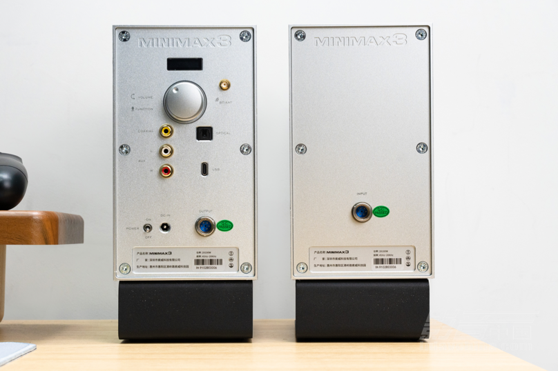

当然,MiniMax3与KEF Q Concerto Meta还有一个本质的区别,前者是有源音箱,而后者是无源音箱。这也意味着,MiniMax3不仅要在更小的箱体中容纳声学单元,还要塞进电源、功放模组及完整的音频处理线路,其工程难度无疑更高,对内部空间的布局与热管理也提出了更严苛的挑战。在电路架构上,MiniMax3采用了电子三分频系统,这意味着其内部必须配备6个功放通道来分别驱动左右声道的高音、中音和低音单元。为此,索威采用了英飞凌 MA12070全数字D类功放芯片,不仅确保了功率输出的稳定和解析力,同时也大幅提升了整体电路的能效与紧凑性。
5.pngMiniMax3采用主副箱设计,没有固定左右摆位,可切换声道

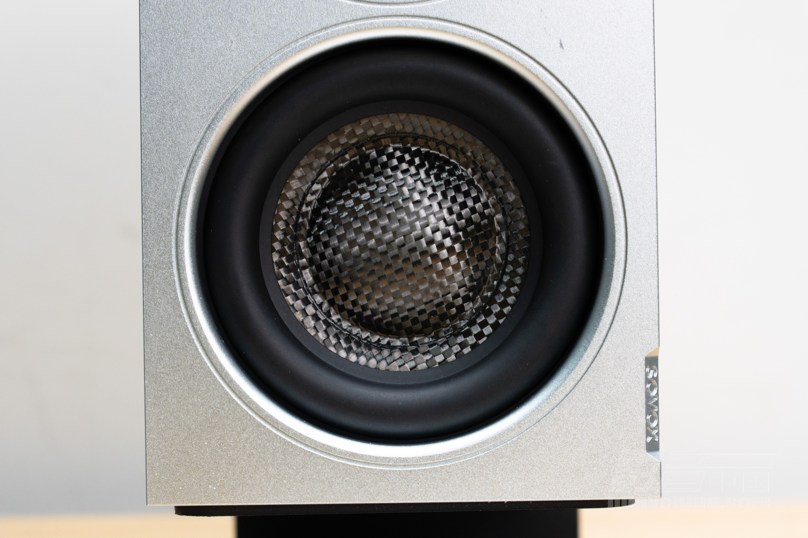

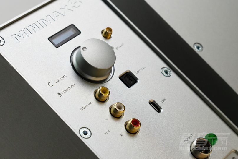

作为一款面向民用与半专业市场的有源音箱,MiniMax3 的功能配置也相当齐全,几乎涵盖了主流使用场景所需的所有接口。除了常见的RCA 接口,还有光纤、同轴以及 USB接口,满足各类连接需求,同时无线方面提供了蓝牙功能,方便快捷。当你按压一次,进入到输入模式切换,旋转可切换RCA、光纤、USB、蓝牙等;按压两次是切换音效场景,提供了Media和Monitor两种模式;按三次是调整低频增益,有FLAT、-2dB和-4dB三档可调;按四次是调整高频增益,有-2dB、FLAT和+2dB三档可调;按五次对调主音箱声道,方便桌面摆位。
6.png背面接口一览,带有一块显示屏,音量、输出模式、高低频增益均可显示
