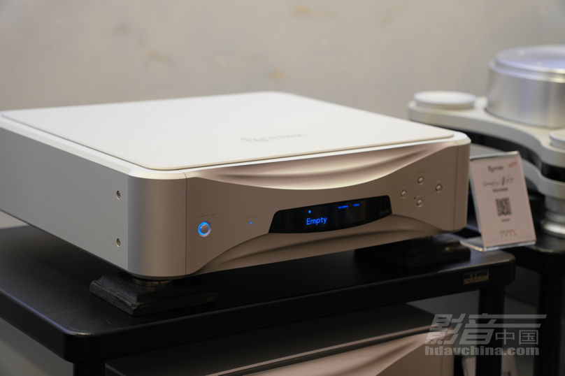

Grandioso N1T是Esoteric Grandioso系列中首款也是唯一一款纯数播产品,既没有内置DAC,也没有前级输出,需要外接DAC设备使用,从而全心全力处理和传输数字音频信号,功能纯粹化,提高音质体验。Grandioso N1T机箱材料采用全铝合金,内部采用多层结构,目的是将各部分的电路独立在单一空间中,从而降低物理和电气之间的干扰,专利的避震脚垫将震动干扰降至最低。
Grandioso N1T数播
Grandioso N1T最重要的是搭载了第四代Esoteric Network Engine G4网络引擎,支持原生DSD 22.5MHz、PCM 32bit/768kHz等顶配音频格式。支持 Roon Ready、Tidal、Qobuz、Spotify等音乐流媒体服务,透过Esoteric自家的Esoteric Sound Stream App即可轻松控制并播放。关键的时钟部分使用到Esoteric自研的Master Sound Discrete Clock。透过真空绝缘,让石英振荡器与线路的运作温度达到接近完美的稳定,并使用高精度的专用微电脑控制温度,达到 ±0.5ppm 的最高运作精度。町田裕之先生表示,在设计过程中,Esoteric并不是一味追求更高规格的参数,而是更注重音乐性。想要有更高阶玩法的用户,可以外接Grandioso G1X主时钟。除此之外,Grandioso N1T的供电部分也大有讲究,采用独立三路线性电源设计,为网络、音频和控制电路单独供电,有效降低各电路之间干扰,保证音频信号的纯净。
接口方面,Grandioso N1T只支持有线网络连接,包括RJ45和SFP接口。配备了多种数字·输出接口,包括同轴、XLR、USB-A以及HDMI ES-Link5接口,丰富的接口能够满足不同用户的使用需求。

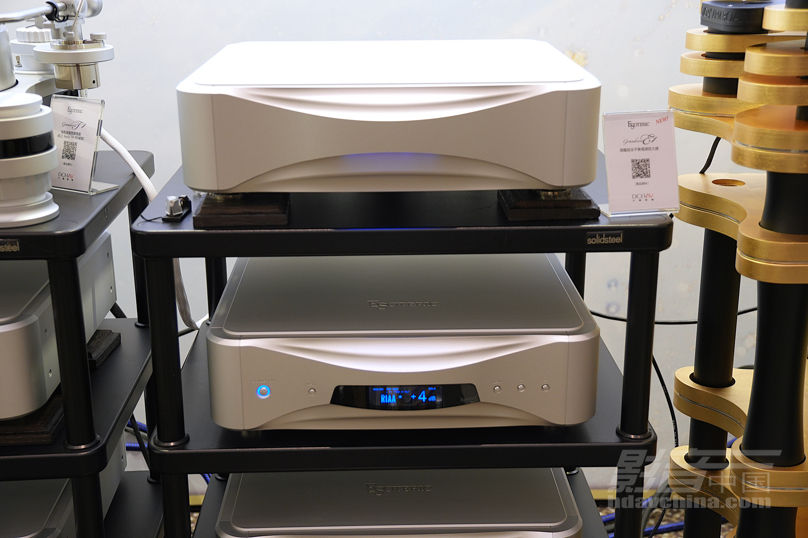

Grandioso E1是专为Grandioso T1黑胶唱盘而设计的,也是Esoteric首款全平衡唱头放大器。Grandioso E1采用分体式双机箱设计,上半部分为唱头放大器主机,负责所有的信号输入与输出,同时为了确保信号传输与放大处理不受干扰,特别将显示屏和其他功能控制电路放置到下半部分的电源机箱,借以减少震动和噪音。
Grandioso E1唱头放大器
Grandioso E1唱头放大器采用全平衡电路设计,配备3种独立输入接口:3组XLR平衡电流输入、1组RCA光学唱头输入和1组RCA非平衡电压输入。其创新之处在于XLR电流输入可直接传输唱头线圈信号,省去传统I/V转换步骤,避免信号损耗,最大限度保留动态范围。该机采用分体式电路设计,电流、电压输入及光学唱头均配备独立处理电路。每声道配置4路全平衡放大电路,支持ES-Link Analog电流输出。电源系统采用3路独立供电,分别为光学唱头和左右声道提供专属电源,确保信号纯净度和分离度。
Grandioso E1除了默认的RIAA EQ曲线之外,还配备看Columbia、Decca、NAB、Teldec、AES五家主流唱片公司的标准曲线,还可以设定四组自定义EQ曲线,可调整范围Low limit(Hz)、Turnover(Hz)、Roll Off(dB/10kHz),针对一些旧录音唱片也能焕发新的活力。
