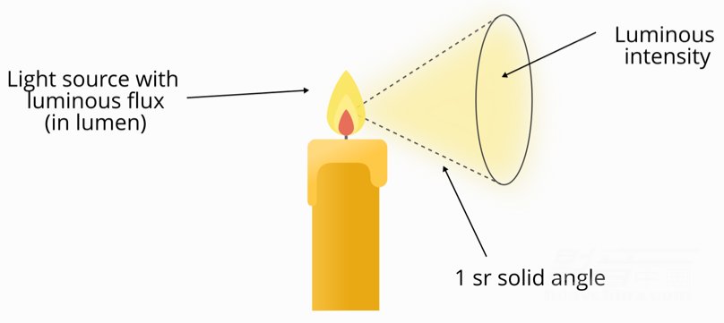

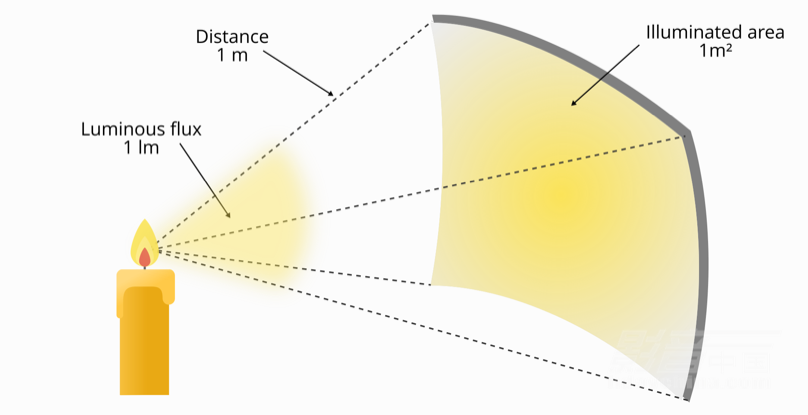

首先,我们需要厘清的一个关键点在于,为什么投影机普遍采用“流明”作为其标称亮度参数——这实际上涉及对光学计量单位的理解及其在投影设备中的应用方式。家用投影机所标识的亮度,严格来说是指其光输出能力,即从镜头出射的光通量大小,其国际单位正是流明(lm)。这里存在一个常见但非常重要的区别:投影机所标称的光通量是一个绝对数值,它与最终投射的屏幕尺寸大小无关。举例来说,一台标称为3000流明的投影机,不论投射的是100英寸还是200英寸的画面,其本身输出的总光通量始终维持3000流明不变;发生变化的是单位屏幕面积上所接收到的光量,即屏幕的照度,屏幕越大,单位面积分到的亮度就越低,而人眼所感知到的整体画面亮度也因此会有所不同。从物理定义上来看,1流明是指一个具有1坎德拉(cd)均匀光强度的点光源,在1球面度(sr)的单位立体角内所辐射出的总光通量。光通量本身作为一个光度学基本量,代表的是光源在单位时间内向整个空间辐射出的可见光总能量,它客观描述的是光的“输出能力”而非“感知强度”。因此对于投影机而言,其标称的流明数值实质代表的是内部光源与光学系统协同工作时,从镜头最终发射出去的光通量,也就是我们通常所说的“光输出亮度(Light Output)”。这一指标直接影响投影机在不同环境光与投射尺寸下的实用表现,高流明值通常意味着设备在抗环境光干扰及呈现HDR高动态范围内容时更具优势。正因如此,流明不仅成为衡量投影性能的核心参数之一,也是用户在比较不同机型、制定选购决策时必须理解的基础技术概念。
1流明等于由一个具有1cd均匀光强度的点光源在1sr(球面度)单位立体角内发射的光通量

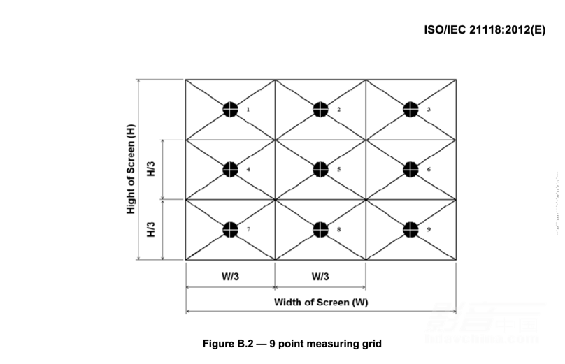

尽管这些标准在核心测量方法上均普遍采用通行的“9点法”进行光通量测算,其具体操作是在投影机投射出一幅占满屏幕的100%全白画面时,使用经过校准的照度计分别精确测量屏幕上均匀分布的九个特定点(通常包括屏幕中心点以及四个边角和四条边的中心点,共计九个位置)的光照度值(分别记为E₁至E₉),接着计算这九个点的平均照度,再乘以投影图像的总有效面积(S,通常以平方米为单位),从而依据公式 Φ = [ (E₁ + E₂ + ... + E₉) / 9 ] × S 最终得出以流明(lm)为单位的投影机光通量(Φ),也就是我们通常所说的光输出亮度,该数值直接反映了投影机光学系统整体的发光效率与输出能力。

国内外关于投影机亮度测量标准基本相同,都是沿用9点100%全白画面亮度测量方式,上图为国际标准ISO/IEC 21118:2012

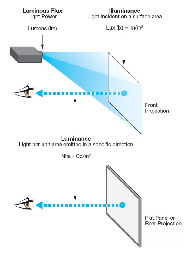

投影机亮度测量所涉及到的光学单位光照度illuminance,单位为lx勒克斯,具体来说是指照射在单位面积上的光照度。1lx等于1lm的光通量垂直照射在1m2面积上的光照度

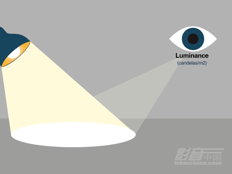

既然我们很难仅仅通过比较不同家用投影机的光输出亮度(即光通量,单位为流明)来准确评判它们在实际使用中的亮度表现差异,那么就不妨转换视角,转而关注投影机光线最终投射在屏幕表面后所呈现出的“屏前亮度”,因为这一指标才能真正反映观众肉眼所接收到的实际亮度水平。所谓屏前亮度,其物理学对应的概念是光亮度(Luminance),国际标准单位是坎德拉每平方米(cd/m²),通常也称作尼特(nits),此外在部分行业规范(尤其北美地区)中也会使用英制单位英尺朗伯(fL)进行表示,其换算关系为1fL=3.426 cd/m²。光亮度本质上是用于描述光源表面或表面反射光对人眼所刺激产生的视觉明亮程度,它直接反映了单位面积上沿法线方向发出的光强,因此更符合人眼的主观亮度感知。值得注意的是,许多用户可能已经意识到,屏前亮度这一参数其实也正是各类基于面板自发光的显示设备(如平板电视、电脑显示器、专业级监视器及手机屏幕等)通常用来标识屏幕亮度的通用指标,这使其成为一种能够跨越不同显示技术进行一致性比较的有效依据。、

这里所提到屏前亮度,实际上就是光亮度(Luminance),单位为cd/m2,或者nit尼特,英制单位为fL英尺朗伯,1fL=3.426cd/m2,表示人眼对发光体或被照射物体表面的反射光强度而产生的实际亮度感受
平板电视属于面板直接发光的显示方式,而投影系统的显示方式则是投影幕光反射的显示方式,从用户端的角度而言,测量所采用的亮度属于屏前亮度

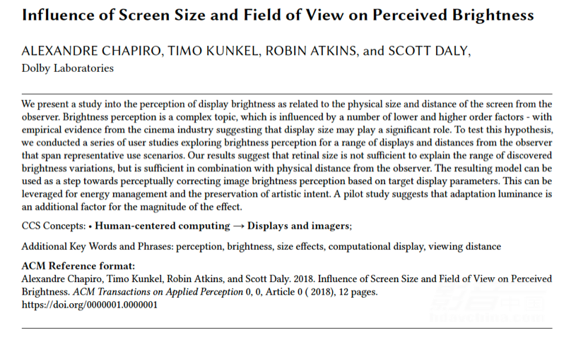

这里,不少朋友可能会好奇,为什么现在的平板电视亮度普遍可以达到500甚至上千尼特,手机屏幕的亮度更是常见超过1000尼特,而在商业影院和家庭影院的投影系统中,行业推荐的亮度值却相对较低,通常远低于这些数字,其背后的主要原因在于人眼对画面亮度的感知需求会随着画面面积的增大而降低。具体来说,当屏幕面积变大时,即使物理亮度数值较低,人眼所感知到的整体亮度依旧能够达到令人满意的视觉效果。杜比实验室对此进行了系统性的研究,他们发布过题为“Influence of Screen Size and Field of View on Perceived Brightness”(屏幕尺寸和视场对感知亮度的影响)的论文,详细探讨了屏幕物理尺寸和观看距离如何影响观众对亮度的感知。研究结果表明,较大的屏幕尺寸结合较近的观看距离,能够增强人眼对亮度的整体感知,换句话说,观众看到的画面越大,所需的单位面积亮度就越低,因为人眼的视觉系统会将光线在更大范围内整合处理,达到相似的主观明亮感。家庭影院和商业影院的屏幕面积通常远远大于平板电视和手机屏幕,其观看距离也有所不同,这就意味着投影系统无需将亮度提升到极高水平仍能提供出色的观影体验。比如,平板电视的屏幕尺寸一般在40至80英寸之间,而家庭影院的投影幕布尺寸往往达到120英寸甚至更大,观看距离也相应增加,这种空间和视觉的变化使得投影亮度可以较低而不影响画面质量。相较之下,手机屏幕亮度之所以要达到1000尼特以上,是因为其屏幕尺寸极小且常用于户外强光环境中,需高亮度来抵抗阳光直射带来的视觉干扰。而商业影院中,设计投影亮度时还要考虑整体环境光线控制,影院内环境黑暗,背景光干扰极少,这进一步降低了对极高亮度的需求。此外,过高亮度在暗室环境中反而容易引起观众视觉疲劳,降低观影舒适度。总而言之,人眼对亮度的感知不是简单的数值堆砌,而是依赖于屏幕尺寸、观看距离、环境亮度等多种因素的综合影响,正因如此,投影系统在设计和应用中采用了相对较低却最为合理的亮度标准,以实现最佳的视觉体验和系统性能平衡。
杜比实验室曾专门发表过“Influence of Screen Size and Field of View on Perceived Brightness屏幕尺寸和视场对感知亮度的影响”的论文,说明了人眼对亮度的感知与屏幕的物理尺寸和观看距离有关

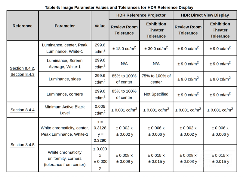

在这一HDR补充规范中,最引人瞩目的内容无疑是对电影审片室(Review Room)和商业放映影院(Exhibition Theater)中银幕中心峰值亮度的要求大幅提高:明确规定在投影机投射全屏100%白色测试信号时,画面中心的峰值亮度必须达到299.6nits,其中对于制作级审片环境,亮度容差控制在更严格的±18nits范围内,以确保色彩与亮度判断的准确性,而对于放映影院,则允许略宽松的±30nits容差,以适应不同影厅的实际运营条件。为确保整块银幕不同区域的视觉观感一致,DCI还对亮度均匀性作出了具体规定,要求审片室内银幕边缘与四角区域的亮度应维持在中心亮度的85%至100%之间,而放映影院中银幕侧边亮度则须保持在中心亮度的75%至100%之间,以此有效避免暗角或亮度不均对画面整体质量的影响。此外,HDR技术的核心优势不仅体现在捕捉高光细节的能力,更在于其能够再现接近真实的深邃黑色,因此该规范首次对投影系统的最低有效黑电平作出明确限制,要求不高于0.005nits,这一极为苛刻的黑位标准旨在保证暗部细节得以精准呈现,并大幅提升整体画面的对比度层次感。
《High Dynamic Range D-Cinema Addendum》提出了HDR参考投影机在审片室与电影院中的建议峰值屏前亮度数值
DCI这一针对HDR的补充规范虽然主要面向专业影院市场,却对家庭影院投影机的选购带来了不少的影响,在挑选时也应对亮度性能提出更高要求。如果用户希望在家中复现接近电影审片室级别的HDR视觉体验,那么投影画面屏前亮度也应尽可能接近300nits的高标准。考虑到一般家庭影院常使用130-150英寸左右的屏幕,要实现300nits的屏前亮度,通常需要选择光输出能力在5000至6000流明甚至以上的高性能家用投影机,并搭配高增益的投影幕布以提升反射效率。而结合此前国际行业组织对家庭环境下HDR观影的亮度建议,用户至少应确保投影画面屏前亮度达到100nits左右才能获得基本合格的HDR效果,在理想状态下则推荐尽可能趋近300nits的水平,从而充分释放HDR内容在光影表现、色彩饱和度和动态对比度方面的全部潜力,这就要求消费者在选购时不仅关注标称流明数值,还需全面考虑屏幕尺寸、镜头素质、环境遮光控制以及实际的亮度均匀性表现等多重因素,以真正实现家庭影院HDR观影体验的专业化与影院级还原。
