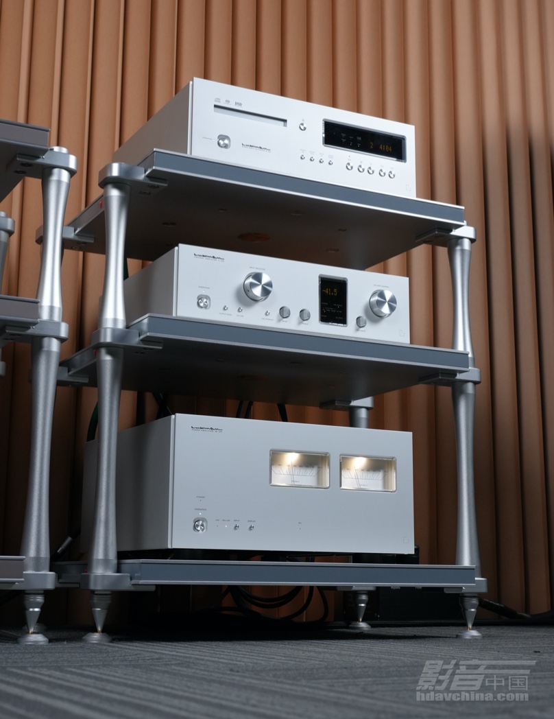

我安装好Luxman D-10X播放器、C-10X/M-10X前后级功放后,按下D-10X的Play键,听“肖斯塔科维奇C小调第一钢琴协奏曲”,那种温暖丰润的钢琴声音通过音箱传出,那种感觉实在令我感到很满足。回想起来,Luxman曾经是我心目中的白月光,当年使我印象深刻的是朋友家中的MQ-300胆机,每声道输出功率只有8W。我每次去朋友家都带上自己喜欢的古典室内乐和爵士音乐去蹭听。那声音完全是听感型的路线、甜美、精致,舒服得不得了。而且我们在听音乐的时候还会整点威士忌小酌一口,正所谓“酒不醉人人自醉”,美妙的音色和乐感就已经让人迷醉。
Luxman也是少数的百年音响品牌,今年刚好是Luxman成立100周年(1925年创立)。Luxman推出过很多产品,也有过不同的尝试。在消费者眼里,Luxman是一个完美主义,甚至精英主义的品牌。音响发烧友更愿意接受工艺精湛,音质出众的Luxman音响。以我这次试听的播放机和功放为例,它们的工艺非常精致细致,完全无法挑剔,尤其是显示窗那块玻璃,打磨工艺好的不得了。非常清晰,非常透明,在灯光效果下高光位的光泽感十足。其中,我特别喜欢M-10X功率放大器在开机后的设定,橘黄色的功率表背景光从显示窗透出,为冷峻的银灰色机箱增加了一丝温暖感。

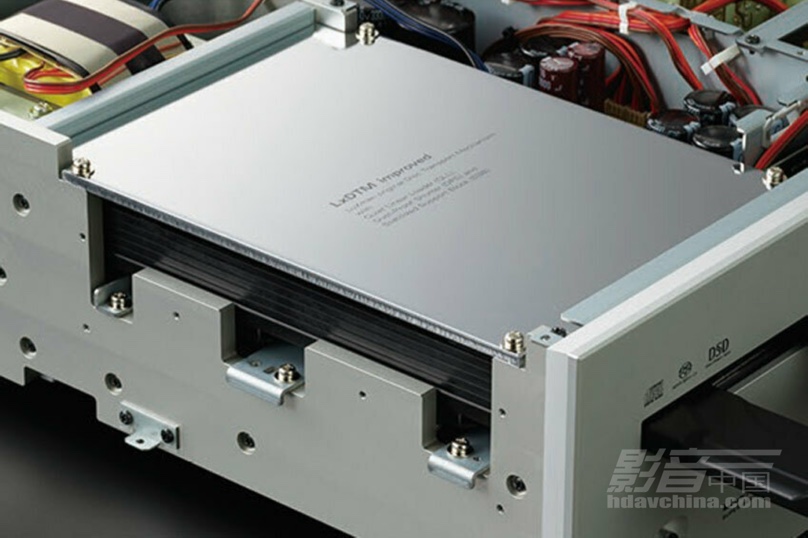

D-10X的转盘被封装在一个独立的金属盒内,这个金属盒的侧板厚度为8mm的铝金属,顶板是5mm钢制顶板

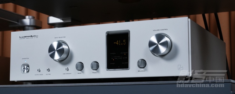

C-10X前级放大器

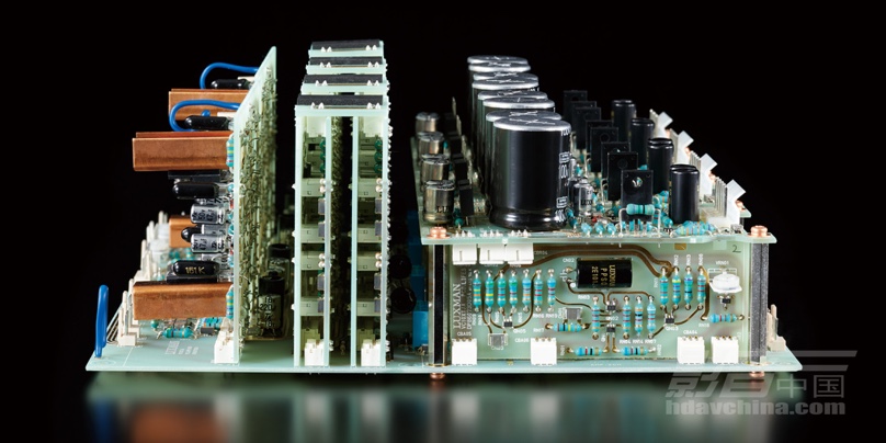

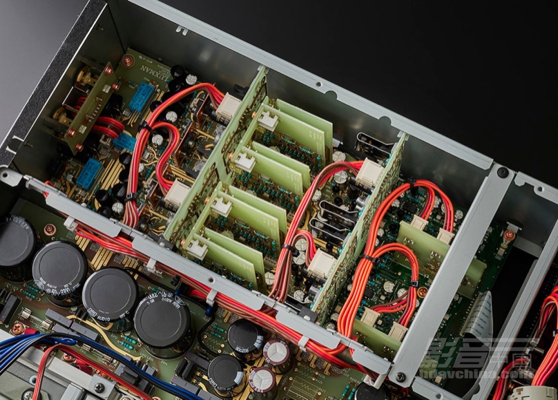

C-10X前级放大器的电路当中其中一个声道的电路模块,每部分的电路做成独立电路板,然后彼此紧密,形成立体的结构,以充分利用机箱空间
分立件制作音频电路
还有另一件事情!日系高端机型的模拟音频电路很坚持使用分立元件。Luxman把这个传统延续了下来。D-10X播放器的模拟音频部分就使用分立元件,C-10X/M-10X前后级功放这些纯模拟音频放大器更是不再话下。由于分立元件需要的元件数量比较多,而且还采用全平衡设计。所以它们的电路以3D布局,把不同部分的电路做成独立模块再相互连接,这样就能充分利用机箱的空间。特别是C-10X/M-10X前后级的电路板布局,真的很喜欢!
用分立元件制作模拟音频电路往往被音响发烧友认为是一种“不妥协”的Hi-End精神,是一种不惜工本的制作。这与高级机械手表使用复杂机械机芯的逻辑是相通的。在设计师角度,分立元件的好处是可以对电路里任何一个元件进行精心挑选、配对,对电路中的每个部分进行仔细调整。

C-10X前级放大器的内部布局非常清晰,完全独立的4个放大电路,由于采取3D布局,电路结构相当紧密。C-10X使用了Luxman的两种技术,分别是LECUA-EX和LIFES。LECUA-EX是挺有意思的音量控制设计,说简单点就是使用控制电路控制多个不同阻值的电阻来控制音量,这属于HI-END级放大器里面才会使用的设计,也是大多数发烧友认为音质最好的音量控制方式。LECUA-EX是从LECUA演变而来的,两者区别在于LECUA-EX的调整精度更高,达到192级,每级0.5dB。
LECUA-EX音量控制电路安装在电路“中间”位置,实际上音频信号进入前级后先经过缓冲放大器后再到LECUA-EX,然后再到前级放大电路。这对于前端器材来说前级的输入阻抗是稳定的,音色就不会因调整音量而产生变化。C-10X的前级放大电路部分还使用了LIFES负反馈设计。这种设计是通过两个放大器来完成,主放大器负责音频信号放大,副放大器负责检测信号和控制反馈,只要放大器的失真达到一定程度才会引入负反馈来降低失真。LIFES负反馈设计不仅仅应用在C-10X上面,也包括M-10X功率放大器。

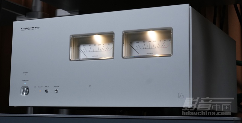

说到M-10X功率放大器,它每声道的输出功率是150W(8欧姆)。看上去好像输出功率并不大,但却具备强劲的低阻抗驱动能力。在1欧姆负载时能输出1200W功率,所以面对ATC SCM50这样的音箱,M-10X能展现出稳重扎实的推力。M-10X的电源储备相当充裕,它的变压器容量为1250VA,瞬时最高可达2500VA,滤波电容容量为20000uF×4。另外,M-10X也能桥接为单声道模式,8欧姆负载下输出功率跃升至600W,2欧姆负载下输出功率高达2400W。
M-10X工作时,功率表透射出来的温暖灯光让冷色调的机箱形成鲜明对比,但又显得和谐

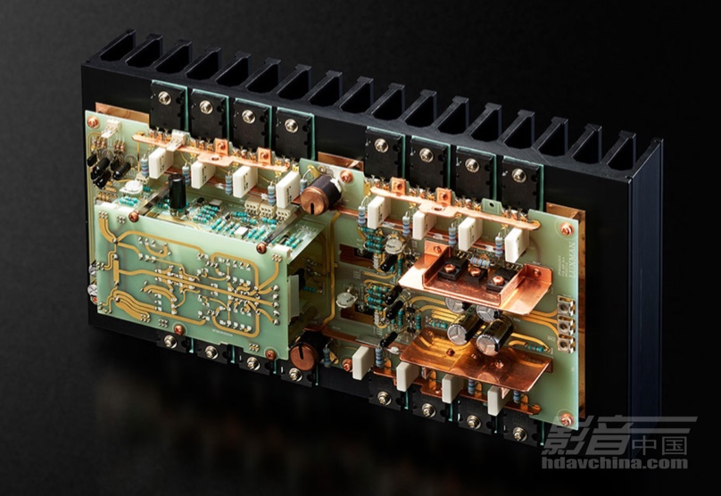

M-10X其中一个声道的功率放大电路模块,部分电路也采用了立体布局,每声道一共使用8对功率晶体管
