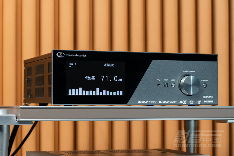

从外观上看,HD1816并未刻意追求家用产品中常见的华丽设计风格,而是选择了更接近专业机架设备的简洁、理性风格。正面采用大面积金属面板,配合深色玻璃与磨砂质感处理,视觉上沉稳而低调。左侧为清晰的显示区域,可以直观显示输入源、音量、电平及解码格式等关键信息;右侧则保留了一个尺寸适中的多功能旋钮和若干操作按键,提供必要的本机控制。整体布局干净而克制,没有多余装饰,在全黑环境下不会形成光污染。
1.PNG左边的显示屏幕能够显示当前音量、输入源、解码格式、音效模式等信息
