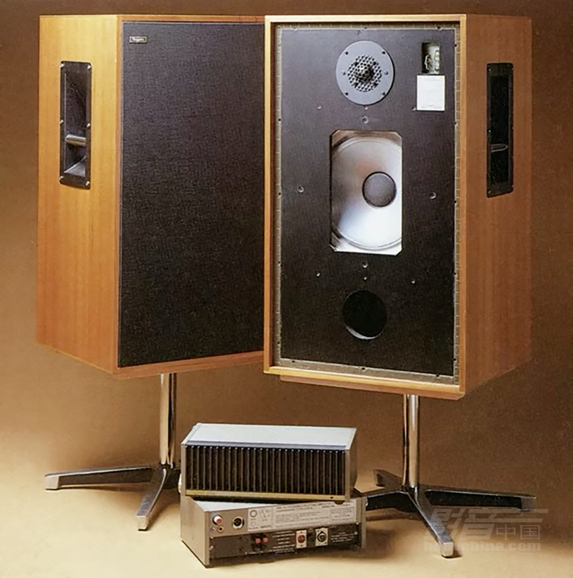

QUAD最为人熟悉的故事就是为英国BBC电台定制监听扬声器的专用放大器。比如,BBC AM8/14就是QUAD 303 + BBC设计的AM1/53带电子分频器前级,用来搭配LS3/7音箱;AM8/11就是Quad 50D;AM8/16就是QUAD 405基础上加入电子分频器,搭配Rogers LS5/8音箱;KEF KM1有源一体化监听音箱的功放部分也是由QUAD定制,每只音箱配置8个放大器,这些放大器均使用QUAD 405的电路,再另外配置一个独立电源模块供电。另一个几乎不为人知的技术就是电流式音频传输。在我的记忆当中在一次采访KRELL公司的代表,他在介绍KRELL CAST传输技术时就说到电流式音频传输技术是QUAD发明,只是QUAD当年并没有将它应用到音响产品里面。

202.PNGRogers PM510录音室监听音箱。其中,功放模块就是QUAD 405基础上增加电子分频器

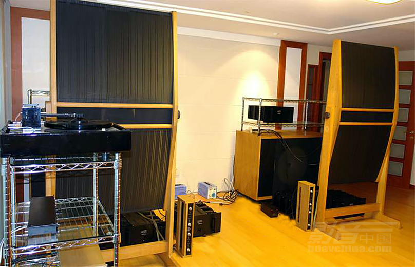

203.PNGMark Levinson HQD扬声器系统,扬声器部分使用4块QUAD ESL-57静电扬声器(每声道使用2只),并在它基础上完善高频和低频延伸

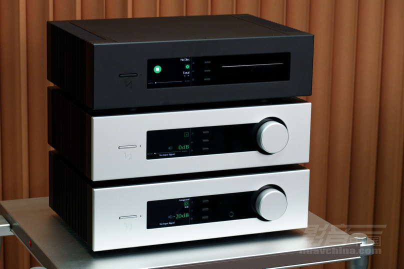

301.PNG从上到下分别是Platina CDT CD转盘,Platina Stream流媒体音乐播放器和Platina Integrated 解码/功放
外观好看多了,又延续了经典设计元素

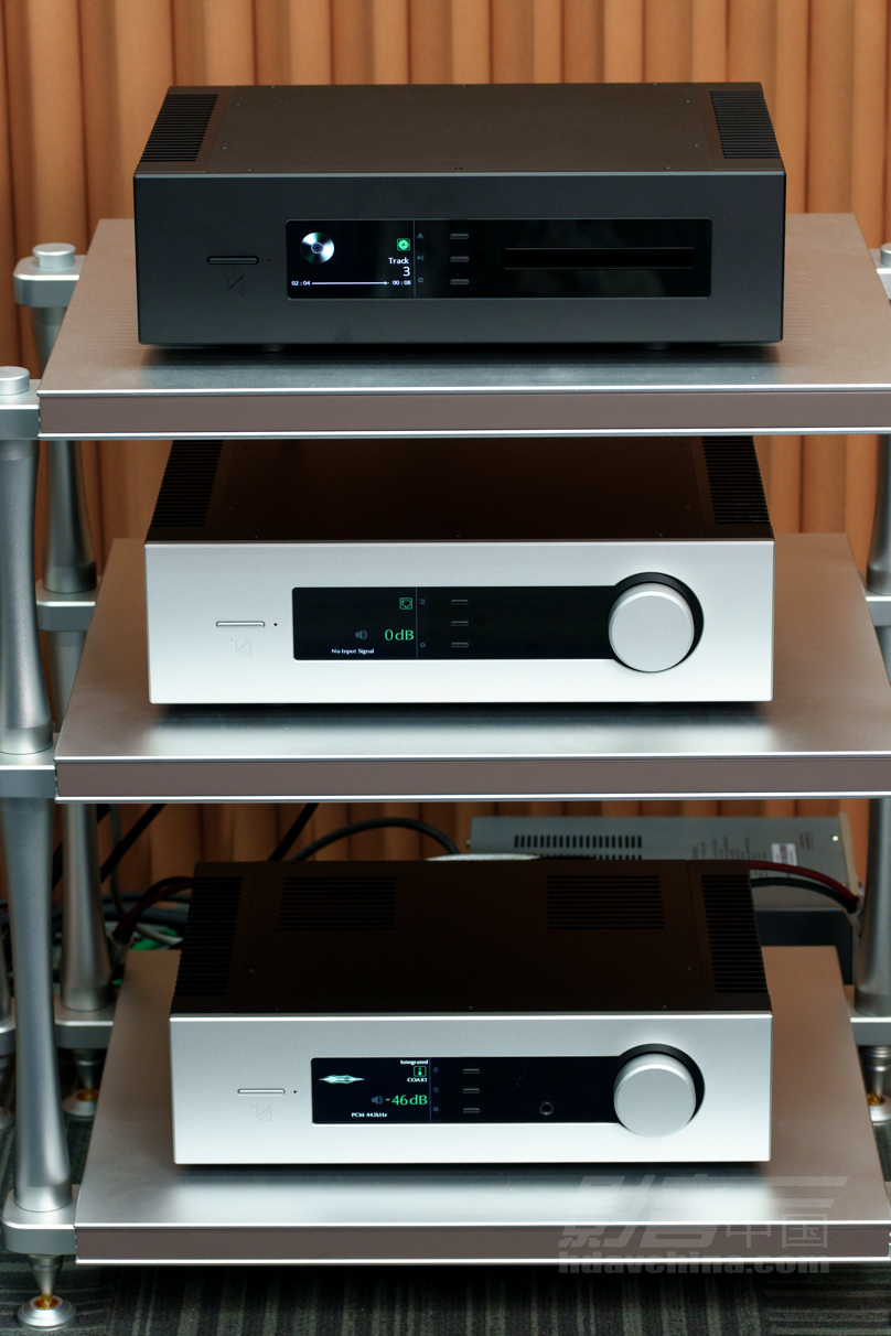

Platina Integrated、Platina Stream和Platina CDT是QUAD全新旗舰Platina系列的三款机型,分别是流媒体音乐播放器/功放一体机,流媒体音乐播放器和CD转盘。它们的外观简洁大方,干净利落,符合当下年轻群体的审美趣味,并分别提供了“黑色”和“银色”两种可选的外观配色。我这次收到的样机里面,Platina Integrated和Platina Stream两款机型是“银色”。实际上是“银灰色 + 黑色”的搭配。Platina CDT实际上是“灰黑色 + 黑色”搭配。

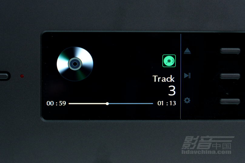

从这一代机型开始,QUAD终于使用了彩色IPS LCD屏幕,能显示更多的信息,而且还增加了一些动态元素。比如,Platina CDT在播放唱片时屏幕会显示一个正在转动的光盘图标,Platina Integrated在接收到音频信号时屏幕会出现有缓缓流动的的波纹图案,甚至还提供动态效果的功率表界面可选。从前面板的设计,我注意到了一些经典的设计元素的融入。Platina Integrated和Platina Stream的前面板,旋钮左边是一个黑色区域以及显示屏,设计灵感应该就是来自QUAD 34前级放大器。另外,三台机的机箱尺寸是一样的,叠起来摆放也相当好看。但从总体的外观设计,我觉得Platina系列明显好看多了。
302.PNGPlatina CDT CD转盘的屏幕,在读碟时会有碟片转动的动态图标

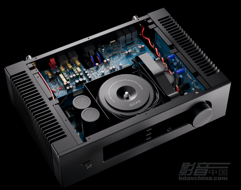

401Quad-Platina-3.PNG Platina Integrated的内部,它的放大电路经过重新设计。在信号通道上完全没有隔直电容,不仅宽频,还能消除电容对音色的影响,电源部分采用Noratel 630VA环形变压器供电,滤波电容容量为每声道44000uF,两声道合共88000uF。在功放部分,Platina Integrated采用AB类功放,每声道输出功率200W(8欧姆)/300W(4欧姆),最大持续输出电流可达20A

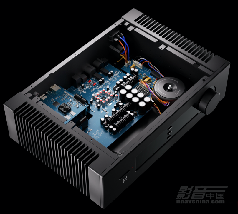

402Quad-Platina-Stream-3(备注:PS掉右下角红色的图案).PNGPlatina Stream流媒体播放机的内部。其中,处理器部分采用Cortex-A53四核处理器,DAC部分同样与Platina Integrated一样采用ESS9038PRO,由于有独立电源和机箱屏蔽,而且外围电路更加完善,音质会更好。另外,Platina Stream全面兼容Qobuz Connect、TIDAL Connect、Spotify Connect、Apple Aiplay 2、UPnP,还能读取USB存储设备里面的音乐
