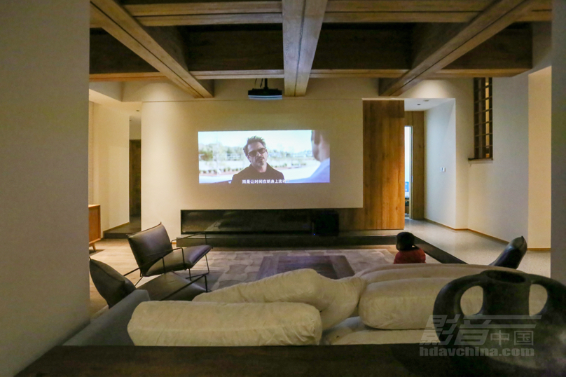

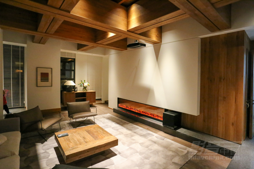

集成商在接手本案后,对客厅环境进行了空间评估:测定可用空间为80平米左右,根据业主要求划分为观影区、吧台区和储物区,用户预算为50000元左右。
空间布局:根据要求,采用7.1声道设计,中间预留观影区,靠边区域设计为吧台。
隔声处理:原有窗户使用双层隔音玻璃和卷帘,确保声音不外泄的同时,兼具采光和美感。
通风系统:安装独立送风、排风系统,保持室内空气流通,避免空调噪音干扰。
皇帝位设计:根据黄金比例,确定最佳观影位置(皇帝位),确保每个座位的声学体验一致。
设备安装:7.1声道环绕音响系统,专业人员调试每个音箱的位置和角度。

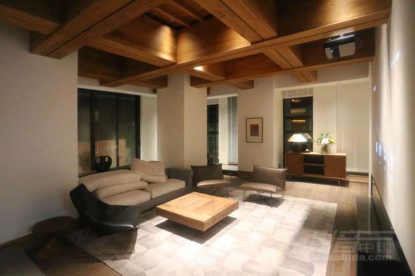

吊顶与墙面处理:摒弃传统封顶式吊顶,引入原木十字架构,原木的温润质感与天然纹理完美中和了智能设备的冰冷感,未科技注入人文温度
声学处理采取如下手段。
吸音与隔音:使用玻璃wool吸音板和聚酯纤维吸音布覆盖墙面,顶部安装吸音吊顶,四周使用双层隔音结构,减少外界噪音干扰。
声学布局:3个前方主音箱、4个环绕的布局,确保主要观影区域声音均匀扩散,避免声学反射和驻波问题。
低频控制:使用12英寸低音炮,搭配低频陷阱,优化低频响应,避免低频浑浊。
光学处理采取如下手段。

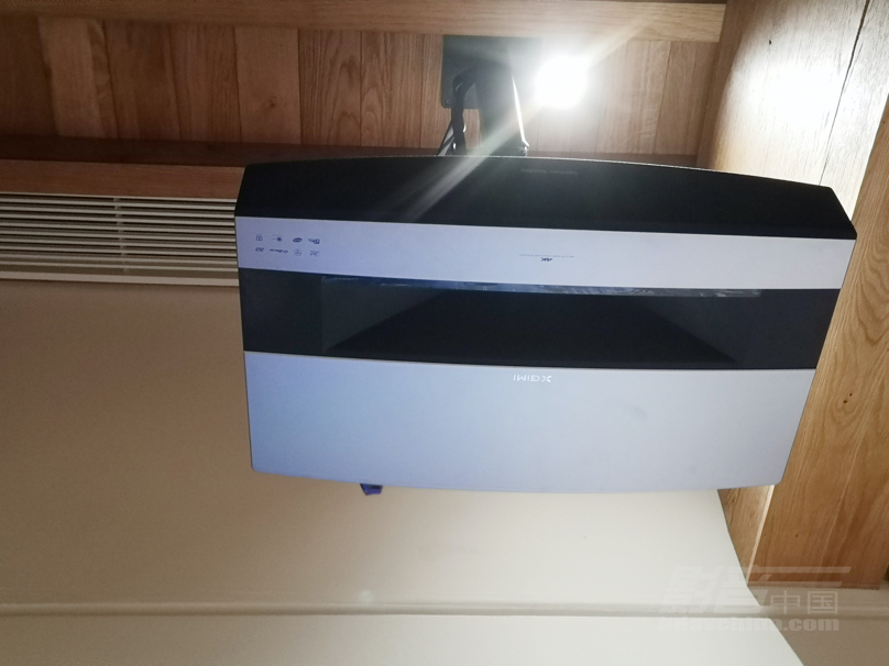

投影调试:调整投影仪几何校正、焦距和色彩平衡,确保画面无失真。
光线控制:使用智能调光灯光系统,通过灯光场景的切换,营造沉浸式观影环境。
隐藏式设计:音响与投影仪均采用隐藏式安装,保持空间整洁美观。
灯光:具有场景控制的智能光环境。

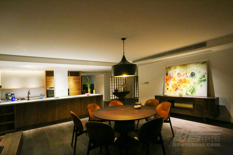

多层次间接照明:运用隐藏在吊顶凹槽、墙面肌理背后的LED线型灯带,光线经反射后柔和洒出,彻底消除刺眼眩光,营造“见光不见灯”的高级感。

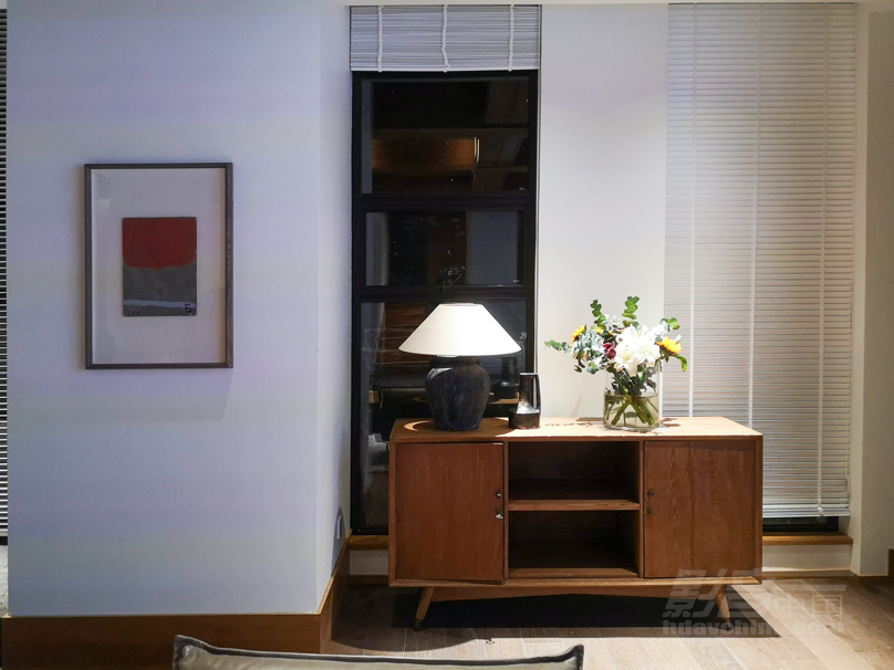

精准的重点照明:在画作、植物上使用可调焦、调色温的智能射灯,通过盈趣系统,其亮度与色调可随不同场景模式自动调整。
与自然光协作:通过光照度传感器,系统能感知室外光线的变化,晴天午后,当室内过亮时,窗帘会自动调节,同时灯光亮度会无级线性减弱,始终保持视觉舒适度。
盈趣智能系统作为全宅的“隐形大脑”,系统以稳定、开放著称,可将隐形音箱与灯光、窗帘、地暖、安防等子系统深度编制,实现从“设备控制”到“情境创造”的跨越,创造出前所未有的场景体验。
“湖影阅读”模式:当传感器检测到主人于黄昏时在沙发就坐,系统自动开启阅读模式。调光灯转成3000K色温,亮度降低,如同夕阳余晖;脚畔的嵌入地灯亮起,提供功能性补光;同时,音响播放极其轻柔的天然白噪音(溪流、篝火声)。光与声共同筑起一个专注而温暖的个人结界。
“派对主场”模式:一声语音指令,客厅主场景切换。灯光动态变化:基础照明调暗,RGB氛围灯带开始缓慢流转出富有律动感的色彩,重点射灯自动聚焦于酒柜与中心区域。同时,将音乐切换至热情活力的风格,且低频动态增强,灯光的色彩变换节奏能与音乐节拍产生微妙联动,调动全感官情绪。
“星空入梦”序列:夜间“睡眠”指令发出,全宅灯光并非即刻关闭,而是启动长达10分钟的舒缓过渡——灯光亮度如呼吸般缓缓暗淡至熄灭,同时,播放的助眠音乐音量也同步渐弱。卧室天花上模拟星光的微小点状光源最后熄灭,完成整个入眠仪式。
空间韵律联动:晨起模式触发,伴随着盈趣系统控制的香格里拉帘逐层开启,音响流淌出由弱渐强的山间自然音效,与洒入室内的湖光同步唤醒主人。
用户使用需求
业主牛女士需求明确,要好声音,但不要看见任何“箱子”和“网格”。因此目光所及之处,要不见任何音响设备的踪影——声音仿佛从墙体中生长出来,与窗外摇曳的树影、湖面的微光共同构成了一幅流动的画卷。

7.1声道影院系统
7.1声道Panel Audio嵌入式音箱+功放
投影机:极米

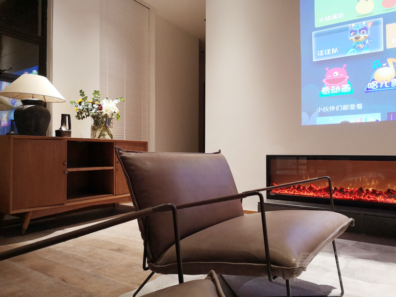

投影幕:原墙刷投影漆
讯源:HIMEDIA硬盘播放器
控制:盈趣智能系统
