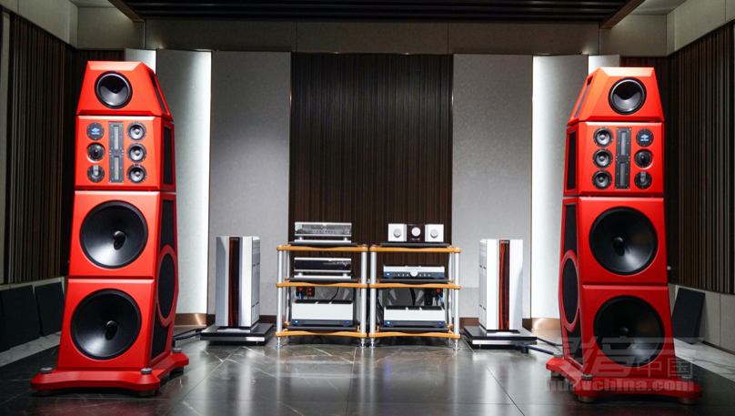

一只音箱,12只单元
Symphony意为“交响乐”,原指“和谐或一体之声”,其特点在于由多种乐器乃至人声共同协作而成。Siltech Symphony音箱正如其名,单只箱体即使用了多达12只扬声器单元,覆盖从高频至低频的全频段,由不同单元负责不同频段的声音重放,恰似交响乐中各声部协力演奏。
尽管单元数量众多、结构看似复杂,Symphony实际采用5分频设计,箱体划分为三个独立腔室。中央为中高音部分,由7只单元构成,包括2只球顶高音、2只铝带高音与3只锥盆中音。熟悉扬声器单元的爱好者一眼便能认出:球顶高音分别是Bliesma的铝镁合金振膜球顶高音和SEAS钻石高音,铝带高音源自RAAL,中音单元则出自ScanSpeak。其中,钻石高音与铝带高音均负责超高频段,且不可同时工作,用户可通过箱体背板功放模块上的切换开关选择其一。该开关为联动设计,切换任一只音箱,另一只也会自动同步。箱体顶部安置了1只8英寸中低音单元,负责中低频回放。底部则为低音部分,共搭载4只18英寸低音单元:2只朝前安装,另2只分别位于左右侧板,专司超低频响应。
此外,Symphony的中高音模块与中低音模块均支持根据听音距离调整倾角,以优化声场与指向性。频响方面,Siltech官方标称其范围为17Hz–100kHz(-3dB),已超出人耳可感知的音频极限。

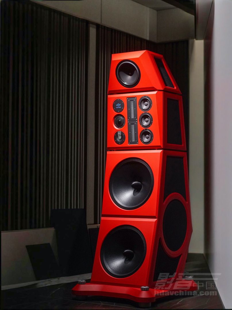

03.JPGSymphony的中高频部分,包含2只铝带高音、1只铝镁合金球顶高音、1只钻石球顶高音和3只锥盆中音

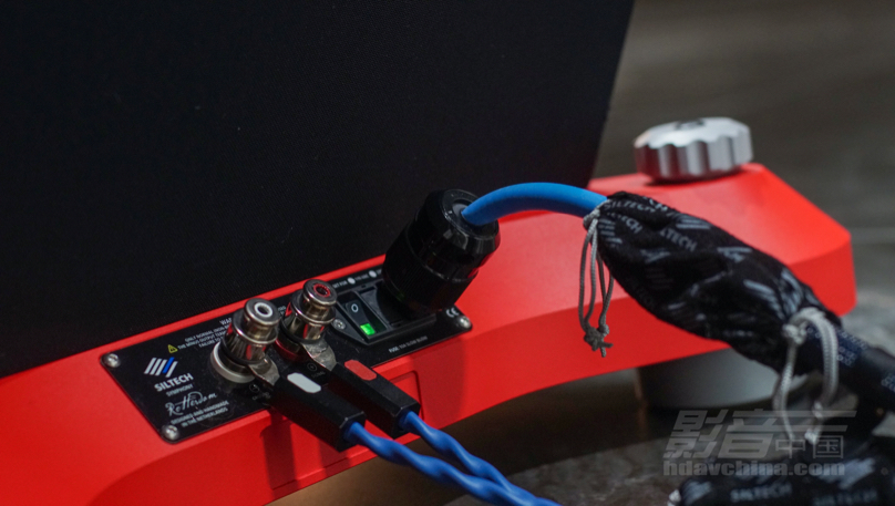

05.JPG安装在中高音部分背部的功放模块,里面包含了分频器和辅助放大器。其中,这里可以切换铝带高音和钻石高音,还能调节低音的电平(调节低音电平功能不能联动,需要分别调节)
06.JPGSymphony既需要外置功放提供信号,也需要外接电源給内部辅助功放供电

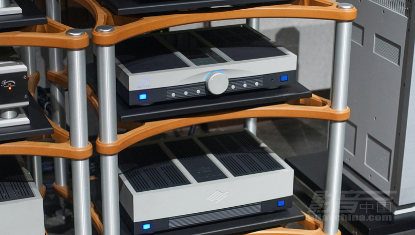

07.JPG图中机架里上面是SAGA功放的C1,下面是V1,C1是前级放大器,主要作用是控制音量和管理输入源,并自带低增益放大线路,V1是电压放大器,这两款机型都采用电池供电,噪音非常低

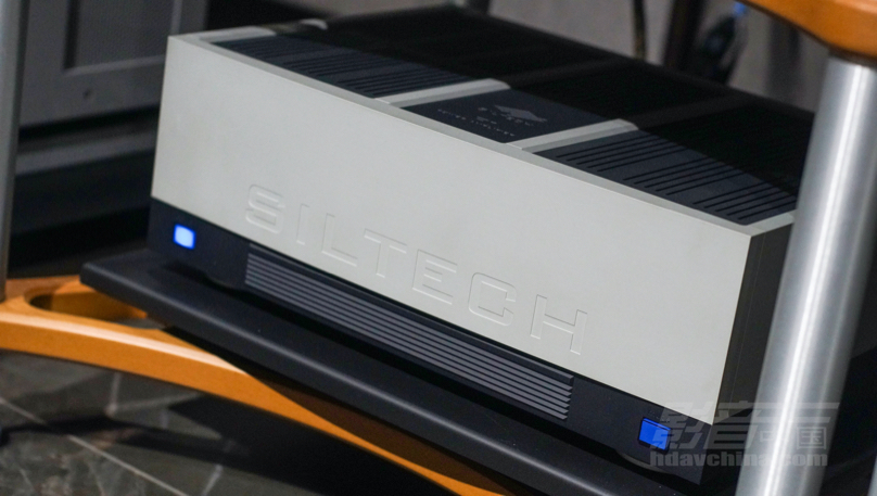

08.JPGP1是功率放大器,只负责电流放大
