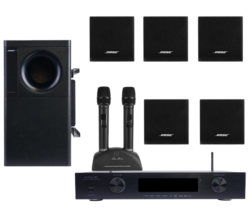

对于空间不算特别充裕的小客厅或小房间而言,想要组建一套影K系统,就需要特别留意音箱的体积大小。Bose就针对这样的小空间影音娱乐系统的搭建,带来了一套由5个小型卫星音箱,1个低音炮为核心的Life Show 360家庭影院5.1/卡拉OK音响系统。当然,整套影K音响系统出了5.1声道音箱之外,还带有5.1声道的主机功放,以及2个手持可充电麦克风。在影院多声道解码方面,Bose Life Show 360系统支持杜比音效和DTS:X解码,并且还带有影视播放器功能。在卡拉OK方面,则是带有专门的K歌系统以及相关的设置功能,还支持语音点播功能。在音箱方面,卫星音箱采用了2.5英寸全频单元,而低音炮则是5.25英寸的低音单元,整个系统的频率响应覆盖范围为50Hz-16kHz。而在外观设计方面,Bose这套5.1影K系统采用全黑设计,音箱外观小巧,安装方便,可以轻松融入到家居整体装潢格局之中。

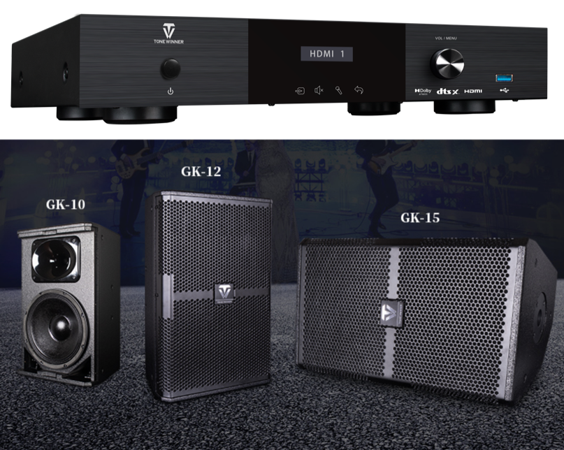

天逸HD-1800作为一款集影院、音乐、卡拉OK与游戏于一体的全景声影K功放,可以与天逸旗下的家庭影院音箱、卡拉OK音箱系列产品组建成整套影K音响系统,比如说GK-10/GK-12/GK-15音箱HD-1800。内置Dolby Atmos与DTS:X双解码系统,能营造出三维立体环绕声效,让声音在空间中自由流动,带来沉浸式听觉冲击。在视频技术方面,HD-1800支持4K/60Hz以及HDR,同时无论是5.1、7.1还是7.1.2系统布局,都能灵活适配。在唱K娱乐方面,HD-1800具备多声道卡拉OK模式,支持多种演唱风格预设,结合eARC增强型音频回传接口,实现沉浸式音频的无损传输。此外,HD-1800配备专属移动APP与全中文OSD菜单,操作直观易懂,可一键切换音乐、电视、U盘、蓝牙等多种音源,真正实现听、看、调三位一体的娱乐体验。可以说,在天逸HD-1800为核心的影K系统,留给了影音爱好者充足的系统组建空间,能够满足在各种不同客厅环境之中组建影K系统的需求。

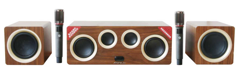

影K音响系统组建的一大难点在于如何将影院音箱和卡拉OK音箱融为一体。对于预算充足的玩家,当然可以选择单独的家庭影院音箱系统以及卡拉OK音箱系统的方案。而如果想要追求一体式系统的用户,那么Anonsuo A9就是一个不错的选择。整套系统将点歌机、功放、音箱、无线麦克风接收模块集成于一体,真正做到开箱即用。在音箱系统设计方面,A9采用六单元三分频设计,配备2.5英寸高音单元×2、4英寸中音单元×2及5.25英寸低音单元×2,额定功率达200W。而双低音炮结构为系统注入了强劲的能量感,无论是K歌、观影还是听音乐,都能带来宽广而震撼的声场效果。木质箱体不仅提升声学表现,也赋予整机更高的稳定性。在唱K方面,Anonsuo A9内置雷石专业点歌系统,拥有百万曲库并支持自动更新,同时结合科大讯飞智能语音点歌,让用户通过语音即可轻松操控。系统还集成当贝智能平台,可直接安装影视、健身、教育等应用,使其成为多元家用影音娱乐音响系统中心。

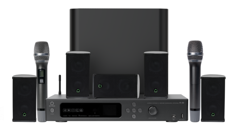

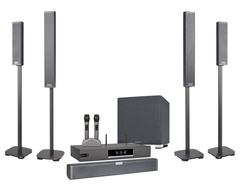

小鸟K5S卫星精华版是另一套普通客厅环境而设计的5.1影K系统,在安装方面能够适应多种安装需求,可落地、壁挂或吊顶安装,轻松融入家居装饰。整套系统包括了5个卫星音箱、1个低音炮、1台支持多声道输出和麦克风接入的影K功放,还配备了两只无线麦克风。在设计方面,铝合金卫星音箱采用一体成型设计,坚固耐用,有效避免漏气与共振。系统配置的高功率低音炮采用涡轮式排列设计,通过对地增压,释放出强烈的震撼低频效果。影K功放配备了3进1出HDMI接口,支持ARC音频回传,带有RS232串口、Grade评分输出、Rec录音输出以及SUB低音信号输出。K5S系统针对家庭用户的不同娱乐需求,内置四种模式:电影、娱乐KTV、音乐和游戏,用户可一键切换,满足不同场景的需求。值得一提,影K功放还能精准解码不同片源,支持每个声道独立调节电平、延时、EQ音色和相位校正,留给用户更多的使用设置空间。

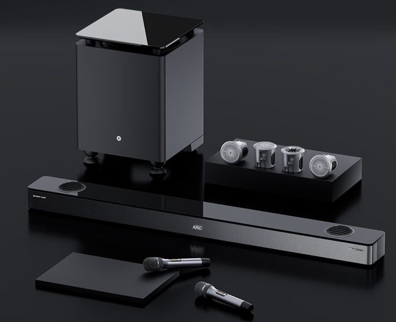

针对相对较大的客厅环境,7.1.2沉浸式影院系统可以说是一个不错的选择。宝特BAR7.1.2&S10R就是一个集7.1.2影院系统和卡拉OK功能的影K音响系统解决方案。整个系统包括Bar主机、环绕声功放、I8吸顶音箱、S10r低音炮。在音箱技术方面,这套影K系统的核心优势在于采用天空声道导波技术,通过物理结构将全景声逼真呈现,营造身临其境的沉浸式体验。系统基于5.8G传输技术,实现低失真和低延迟效果,声音表现接近甚至超越有线连接。系统配备先进的空间模型切换功能,用户可通过遥控或PC端调节声场,优化空间效果。与马克林系统的兼容性支持智能影院组建,RS232接口使多种场景切换轻松实现。系统还具备智能声场模式切换功能,能根据不同场景智能调节声音。通过与无线I8音箱的配对,从而组建7.1.2沉浸式音效系统,满足大客厅的使用需求。

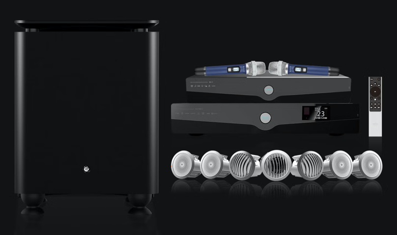

这套由7个IW4音箱、1个S10D低音炮、AV-900II影K功放、MK-3播放器以及2个F60D无线麦克风所组成的隐形7.1影K系统,是Snail Power专门针对相对较大空间客厅环境的影K音响系统解决方案。整套系统的亮点无疑是7个小巧的吸顶音箱IW4,IW4拥有2.75英寸高保真两分频同轴单元、200W大功率和双辐射盆设计,采用可变导波技术,让用户有置身其中的包围感。其箱体直径仅有12.5cm(如筒灯般大小),可以轻松嵌入到天花板之中,能与整个家居装潢紧密结合,而全铝金属质感的外观,适合搭配各类装修风格。低音炮的部分,则是由小巧的双10英寸低音炮S10D担纲,最大声压级能到119dB,低频下潜可达25Hz。至于AV-900II影K功放则是深度嵌入Snail Power核心算法参数,支持杜比和DTS环绕声解码,拥有丰富的K歌调整设定功能。总的来说,这套影K系统不管是看电影、听音乐还是唱K,都有着相当不错的表现。

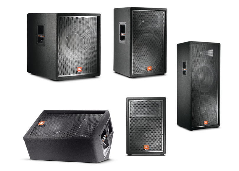

对于中高阶用户来说,特别是拥有独立视听室的玩家,在组建影K系统的时候,往往会选择两套独立的音响系统,包括支持沉浸式音效的家庭影院环绕声音响系统,以及独立的家用卡拉OK音响系统。比如说,大家都十分熟悉的JBL,旗下不仅拥有众多不同的家庭影院音箱产品,同样在家用卡拉OK音箱方面也有着完善的产品线。其中,以JRX112M、JRX115、JRX125卡拉OK主音箱、JRX1185低音炮为核心的JBL JRX100系列家庭KTV音响套装就是专门针对主流家庭用户而设计的。以JRX112M为例,采用了12英寸定制低音单元,以及一个专为专业扬声器系统而设计,基于抬膜磁液冷却技术的1英寸高音压缩单元,可承受1000W的输入功率,无论水平或垂直放置,其50°×90°覆盖角都可以提供均匀平坦的覆盖范围。而箱体部分则是由19mm MDF板材构成,支持双角度柱杆插座安装,可实现向下10度声场投射覆盖。

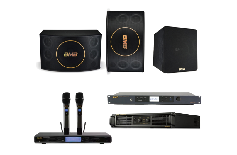

针对家用卡拉OK市场,来自日本的知名卡拉OK音响品牌BMB,就专门为喜欢唱K的朋友们带来了CSV900系列家用卡拉OK音箱。那么,CSV-900最大的技术亮点在于配备了12英寸的低音单元,并且提供了均匀的声场覆盖范围,配合可旋转恒指向性号角,可以满足大部分客厅环境的安装需求。另外,如果想要获得更加饱满结实的低频声音表现,还可以搭配CSW-112A有源低音炮。至于功放、效果器和无线麦克风方面,则是同样可以选择BMB旗下的产品,比如说WB-4500S无线麦克风系统、DAD-650功放以及KSP-50效果器。其中KSP-50效果器,内置BMB旗舰ADI芯片,拥有自研专业防啸叫技术,具备AFE音质处理技术,以及15段均衡调节,并且还具有5.1输出通道以及4种专业模式可供选择。可以说,BMB这套家用卡拉OK音箱系统,特别针对家庭K歌而优化,只需搭配点歌机和多声道环绕声影院系统,就能轻松组建适合用于中大型客厅空间的影K系统了。
