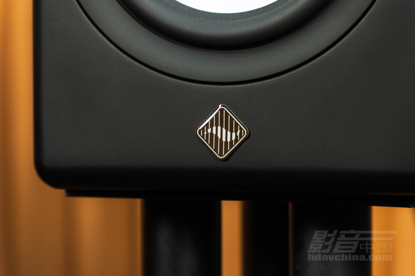

AsciLab的Logo,箱体转角呈现弧形

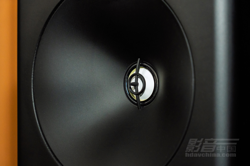

高音单元部分,C6B采用了一个1英寸氧化铝陶瓷球顶高音。铝—陶瓷复合振膜其核心特点在于极高的刚度重量比,在Hi-Fi圈一直备受青睐。传统金属振膜,例如纯铝或钛振膜,虽然具有出色的结构刚性和良好的瞬态响应,但在其工作频段末端往往会出现明显的振铃现象。当振膜开始进入分割振动区域时,能量会在结构内部反复反射,从而形成尖锐的高频峰值,这也是部分金属高音容易被认为过亮或偏硬的原因之一。

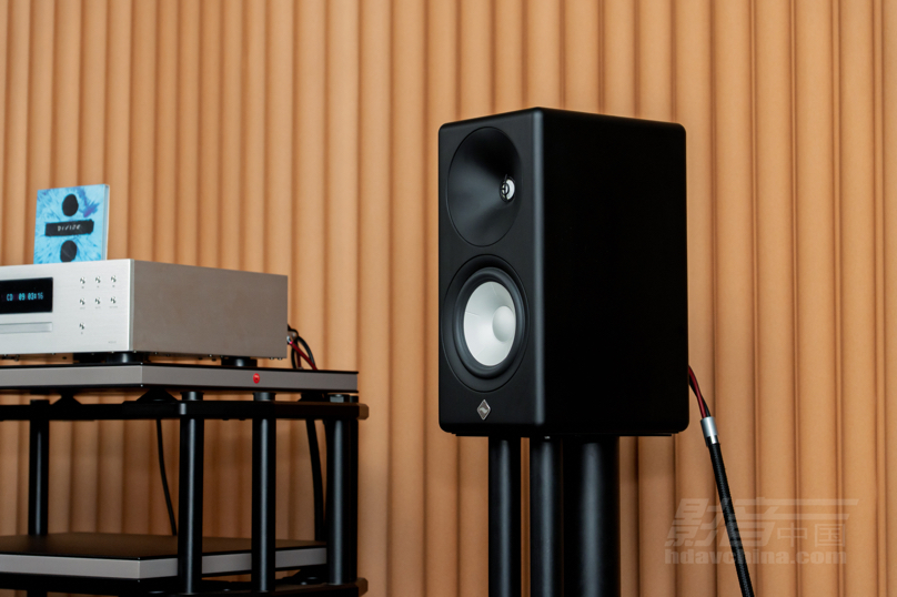

C6B是一款2分频3单元设计的书架箱,高音单元采用1英寸氧化铝陶瓷球顶高音
为了解决这一问题,工程师通常会在铝振膜表面进行陶瓷化处理,即在金属表层生成一层极薄但极为坚硬的陶瓷层。该层不仅能够进一步提高振膜整体刚性,同时还会在结构中引入额外阻尼,从而有效抑制振铃现象,并将分割振动模式推至远高于可听频谱的区域。实际听感上,这种设计往往能够在保持高频解析力的同时避免金属球顶常见的齿音与刺激感,使声音既清晰又不失自然度。

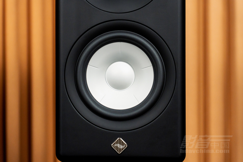

中低音部分C6B搭载了一个6英寸氧化铝陶瓷振膜中低音单元,其振膜结构与高音单元类似,同样采用铝基底与陶瓷表层复合而成。对于一款书架式音箱而言,中低音单元不仅需要承担低频再现,还负责相当大一部分中频内容,因此振膜的线性度与瞬态响应显得尤为关键。通过这种高刚度复合振膜结构,C6B在保持清晰中频解析力的同时,也能够提供扎实而富有弹性的低频基础。
C6B搭载一只6英寸氧化铝陶瓷振膜中低音单元

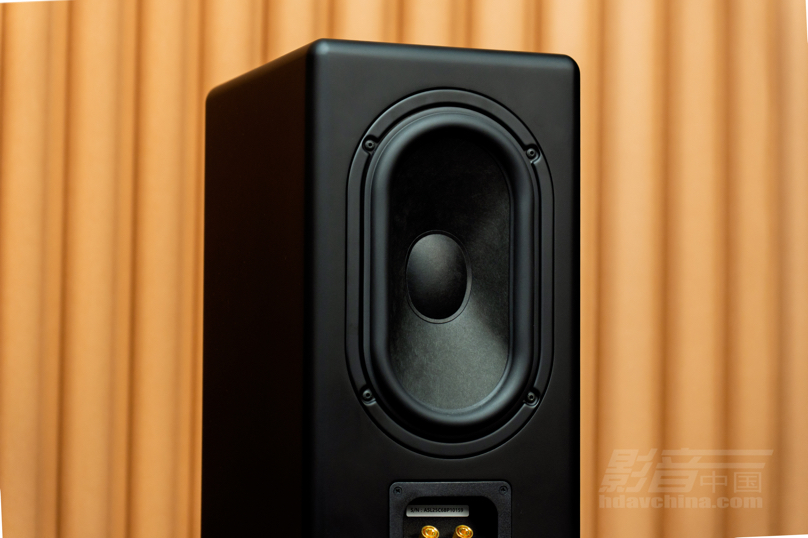

背面是一个跑道形被动辐射器,以增加低频量感
C6B并未采用传统的倒相孔结构,而是在箱体背部配置了一个5×8英寸跑道形被动辐射器。相比常见的圆形被动辐射器,跑道形结构在尺寸利用率方面更具优势,也更适合紧凑型书架音箱的箱体布局。并且相比传统的倒相孔设计,被动辐射器能够有效消除大动态下端口出现的风噪和湍流声。

为了解决这一问题,AsciLab为经过大量有限元分析(FEA)反复优化开发了一套定制深度波导结构。在实际作用上,它首先通过增加高音单元的声学负载,使振膜在低频段的位移需求显著降低,从而让高音单元能够在接近1kHz的频率范围内依然保持低失真工作状态。与此同时,波导还对高频声波的扩散角度进行精确控制,使其在分频点附近与中低音单元的指向性特性趋于一致。
在高音单元上引入了相位塞设计
在波导中心位置,C6B还引入了精密设计的相位塞结构,对高频声波在振膜中心区域的传播路径进行重新分配,从而减少由路径差异引起的相位干涉现象。其直接效果体现在高频离轴响应的进一步优化,在更宽的聆听角度范围内,频率响应依然保持平滑与线性。这一点对于家庭环境尤为重要,因为实际听音往往并不局限于单一皇帝位,优秀的离轴表现意味着更多位置都能获得接近一致的听感体验。

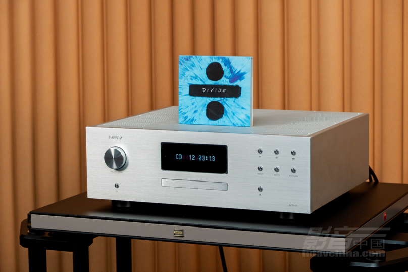

MSV ACD-01融合CD机、前级与后级多种功能

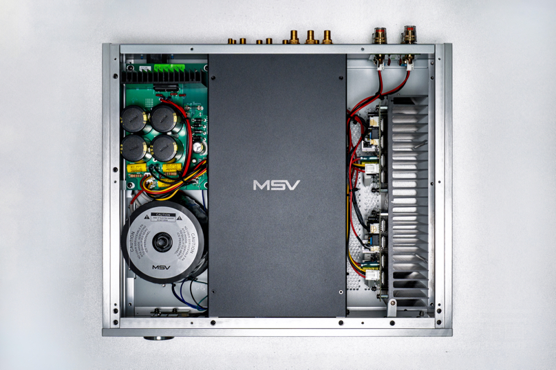

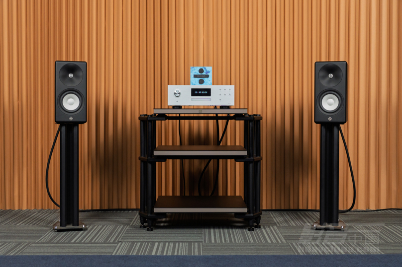

在本次试听系统中,我们为C6B搭配的是MSV ACD-01合并式放大器,这一组合在实际使用中展现出极高的匹配度。ACD-01采用纯A类放大架构,这种设计在发烧友群体中长期以来被视为声音表现最具“质感”的放大方式之一。其在8Ω负载下每声道输出功率达到130W,而峰值输出能力更是高达370W,意味着在面对复杂阻抗与动态瞬变时,依然能够提供充沛的功率余量与稳定的电流支持。机箱内部配置了一颗体积可观的定制环形变压器,为整机提供稳定且低噪声的电源基础。环形变压器在磁场泄漏控制与能量转换效率方面具有天然优势,能够有效降低电源部分对音频电路的干扰。同时,机内还通过多组独立密封的金属结构对不同电路区域进行隔离,这种分区屏蔽设计可以显著减少电磁干扰与串扰现象。
ACD-01内部结构,左下角是环形变压器,其他区域做了隔离设计

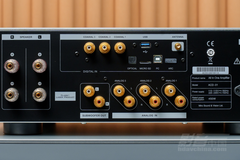

ACD-01是一款可玩性很高的机型。机身提供三组RCA输入接口,足以应对多种模拟讯源的接入需求,无论是数播、黑胶系统还是其他前端设备,都能够方便地整合进同一系统之中。此外,ACD-01还预留了左右声道独立的低音炮输出通道,使用户可以轻松构建2.2系统。
ACD-01提供了三组RCA输入接口,以及左右声道独立低音炮输出接口

播放Norah Jones的爵士人声,C6B 展现出一种不偏不倚的中性特质。它没有某些传统音箱那种刻意染色的“温暖中频”,而是像一面干净的镜子,直白地呈现录音室的真实环境。人声结像清晰、位置稳定,口型细节与气息变化都能够被完整捕捉。陶瓷振膜单元在这一过程中发挥了关键作用。其优异的瞬态响应能力,使得诸如吉他拨弦这类瞬时信息能够被精准还原。泛音结构层次分明,细节丰富,但并不会因为解析力的提升而带来刺耳或紧绷的听感。相反,高频延伸显得自然且从容,没有传统金属振膜可能出现的锐利边缘感。
虽然是书架箱,C6B在中等空间中的低频表现却颇具说服力。在约25平方米以内的听音环境中,其整体控制力与能量分布都表现得相当均衡。以Michael Jackson的流行音乐为例,节奏段落中的低频不仅具备良好的弹性与速度,同时也拥有足够的能量感支撑整体氛围。鼓点起落干净利落,没有拖尾或松散现象,低频线条清晰而富有层次。
一次偶然的机会,春节在家中找到一张老唱片《潮乐鼓王吴顺喜》,潮州大锣鼓与西方鼓乐在表达方式上有所不同,它并不一味追求低频的厚重与冲击,而更强调节奏的弹性与音色的清晰度。在专辑第二曲《樊梨花大破金光阵》中,大量鼓、锣、镲交织叠加,声部复杂且瞬态信息密集。C6B可以明显感受到其对瞬态与层次的良好控制。可以明显感受到其对瞬态与层次的良好控制。
AsciLab的出现是音响工程学的一次胜利,用更合理的价格,触碰到Hi-Fi的价值。C6B以亲民的售价,提供了甚至足以让价格高2-5倍的竞品感到尴尬的性能指标。它可能不适合那些追求“暖声”或特定染色风格的听众。但如果你渴望的是精准、中性、高透明度,那么C6B无疑是当前市场上值得投资的书架音箱之一。
