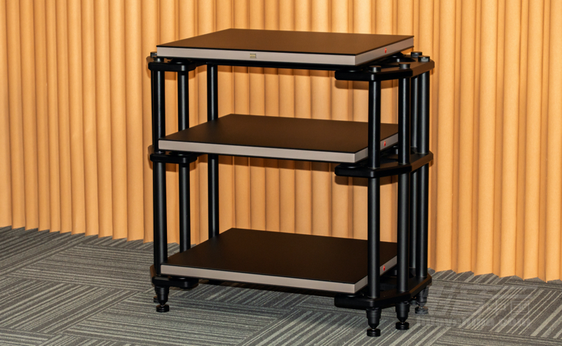

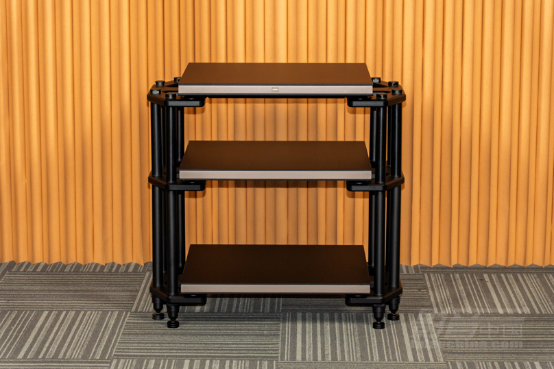

在Hi-Fi发烧圈里,老烧们常把一句话挂在嘴边:“玩音响,玩到最后就是玩电和避震。”一套价值连城的顶级系统,若是随意安放在普通的木柜或玻璃茶几上,其声音表现往往会大打折扣。这是因为音乐重播是一个极度敏感的物理过程,无论是CD机光头的精密寻迹、黑胶唱针在微米级沟槽中的拾音,还是胆机电子管的微弱放大,都会被环境中的机械振动无情干扰。大口径音箱掀起的声波气浪、重型后级变压器的低频哼鸣,甚至是我们在房间里走动时的地板颤动,都会化作破坏性的谐振,容易导致声场模糊、结像涣散、背景毛躁。以往,发烧友们为了“镇”住这些振动,可谓各显神通,大理石板、紫檀木块、各类复合材质脚钉轮番上阵。但这种凭借经验的“盲人摸象”,往往是按下了葫芦浮起了瓢,改变了音色却未能从根本上消除有害谐振。真正的顶级机架,绝不仅仅是一个承载器材的金属架子,它更应该是一套通过精密计算的“主动振动管理系统”。今天来到我们编辑部,正是依靠专业声学与力学设计数据分析而打造的金樽双鱼系列Hi-Fi机架。

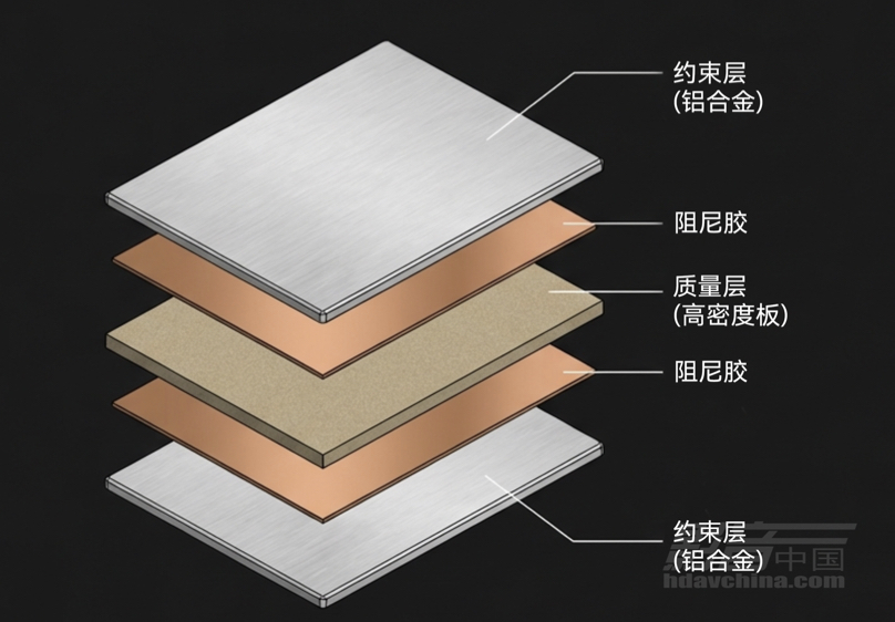

首先,双鱼系列Hi-Fi机架所采用的三明治阻尼结构机架的每一层板材都非等闲之辈。它采用了经典的“刚-柔-刚”三明治结构:上下两层是高刚性铝合金板,为沉重的器材提供平稳、不变形的稳固承托;中间夹着厚实的高密度密度板,以此增加系统的物理惯性,使其面对外界振动变得极度迟钝。当中当然不能少的在于这两者之间的高性能阻尼胶,当垂直方向的振动波试图穿透时,阻尼胶的高分子链会发生剧烈内摩擦,将这些破坏音质的机械能直接转化为微量热能耗散掉,从根源上掐断了垂直振动路径。
由板层结构示意图可以清晰看到机架层板厚实的“刚-柔-刚”三明治结构(铝合金+高密度密度板+铝合金)

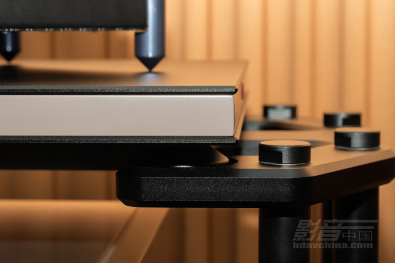

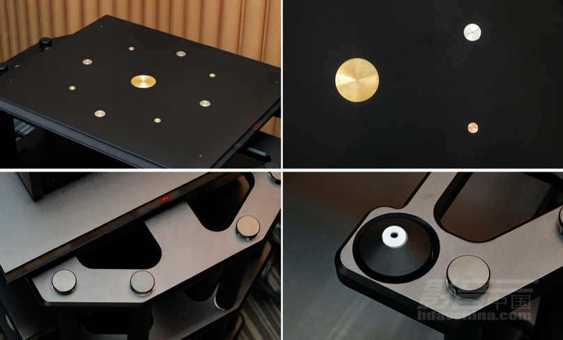

而在水平方向的振动抑制手段,双鱼系列Hi-Fi机架通过多材料声阻抗不匹配的特性,防止上下层器材(如功放与CD机)通过立柱互相传导振动,其骨架摒弃了单一金属,转而采用钢柱、铜柱、高密度金属与铝合金的复杂拼合设计。物理学中,不同材料具有完全不同的“声阻抗”。当振动波在这套骨架中穿行,每次遇到不同材质的交界面,都会因为阻抗不匹配而遭到大量反射与散射。这就像是给振动波建了一座走不出的迷宫,充分隔离了器材间的横向干扰。此外,最底部的高性能橡胶垫则作为最后一道防线,专门滤除1-20Hz的地板低频振动。
204-207.JPG采用钢柱、铜柱、高密度金属与铝合金的复杂拼合设计,再通过高性能橡胶垫进行振动缓冲

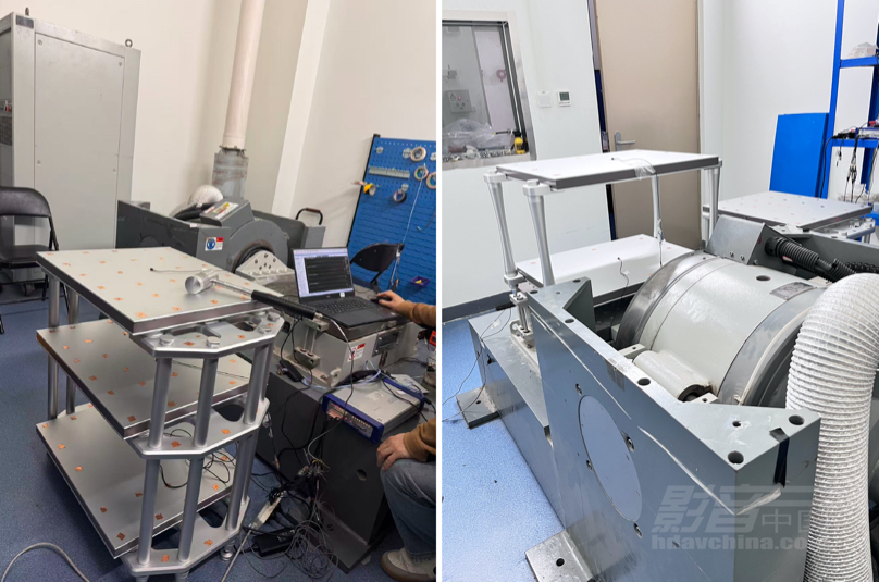

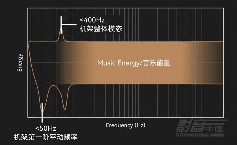

考虑到任何物体都有固有频率,一旦机架与外界干扰同频就会发生灾难性的共振。北航实验室的科研人员在机架表面划分了30个网格测试点,动用了高精度的力锤敲击法进行模态试验。测试结果令人振奋:机架整体模态被死死压制在400Hz以下,成功避开了音乐信号绝大部分敏感黄金频段(80Hz-5000Hz)。更绝的是,研发团队将“满载状态”(即放满器材后)计算在内,使得满载时的第一阶平动频率下潜到了50Hz以下的超低频段。这样的性能足以让双鱼系列Hi-Fi机架避免了机架因受到外界低频干扰(如地面振动)而产生明显晃动,确保了其上Hi-Fi音响作的稳定性。加上高达0.1的整体阻尼比设计,机架如同一个振动黑洞,将一切细微的抖动吞噬殆尽,直接换来了极致宁静的音乐背景。
208.JPG机架整体模态控制在400Hz以下,第一阶平动频率下潜到50Hz以下
此外,北航实验室还通过传感器进行了严格层间隔振锤击试验。敲击顶层,传至最底层的振动衰减了85.28%。敲击中层,传至底层的振动衰减高达89.31%。模拟地面冲击敲击底层,向上传至顶层的振动同样被削弱了84.13%。可以说,数据证明了双鱼机架的每一层都是独立的“静音舱”。 为了应对大动态的交响乐,北航实验室还利用ANSYS进行了5Hz-500Hz的PSD功率谱密度随机振动仿真,并施加了最强的Z轴声波下压载荷,证明了机架在大动态音乐下的机架整体稳定性。
209-210.JPG贴满网格测试标记点的金樽双鱼机架,在实验室中即将接受严苛的声学与振动测试。机架层板被直接固定在大型激振设备上,接受严苛的极限随机振动试验

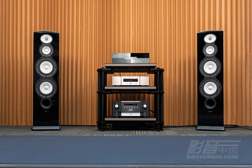

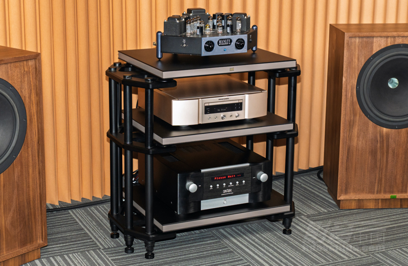

在实际主观聆听环节,我们在双鱼系列Hi-Fi机架上摆放了一套高端Hi-Fi音响系统,包括Marantz SA-KI Ruby参考级SACD播放机、麦尼塔UDP900蓝光SACD播放机、Mark Levinson Nº 585.5合并式功放,并搭配Revel F228Be落地音箱。通过聆听各种不同类型的音乐,可以充分感受到双鱼系列Hi-Fi机架的厉害之处。
惊人的瞬态与漆黑背景:Nils Lofgren《Acoustic Live》一曲经典的“Keith Don't Go”,是对系统微动态与背景宁静度的终极拷问。在双鱼系列Hi-Fi机架加持下,最震撼的第一听感就是“黑”——那种深邃得如同太空般的背景黑度。因为没有了底噪的掩蔽,Nils Lofgren手指拨弦的瞬态变得快如闪电,琴弦金属的质感与木质琴箱的共鸣被剥离得清清楚楚。每一个音符在空气中激荡后的泛音余韵,都拉得极长且平滑,人声结像如雕塑般立体地立于两箱之间,完全没有了以往由于机柜共振带来的那种毛躁与膨胀感。
深渊般的低频与如磐的定音:播放《Tutti!》“Dance of the Tumblers”,是对机架抗大动态冲击的极限测试。当管弦乐团齐奏爆发,巨大的低频能量卷起声浪拍打着设备。得益于双鱼系列Hi-Fi机架低于50Hz的极低共振点与多材料骨架,黑胶唱针在狂轰滥炸中依然循迹如飞,没有产生丝毫的声反馈啸叫。定音鼓的敲击呈现出一种适当的“重量感”与“深潜度”,鼓皮的震颤清晰可闻,且收敛得相当干净,并无浑浊拖沓的驻波延音。在大声压下,铜管乐器依然保持着耀眼却不刺耳的光泽,整个宽大深邃的三维声场犹如被钉死在了视听室之中,丝毫不乱,展现出君临天下般的控制力。
微弱空间信息的重构:在聆听Dire Straits乐队这首“Telegraph Road”摇滚音乐时,双鱼系列Hi-Fi机架近90%的层间隔离率立下了汗马功劳。沉重的功放变压器震动被彻底封锁在底层,并没有顺着支柱干扰到顶层的SACD播放机。乐曲开篇那微弱的雷声、合成器营造的宽广荒野感,以及Mark Knopfler标志性的人声低语,全都被放大镜般呈现出来,可以轻易地听出不同乐器在录音室中的精确排位,甚至是效果器产生的细微相位变化。机架消除了所有因机械抖动导致的相位模糊,让音乐的层次感与鲜活度达到了一个全新的境界。
