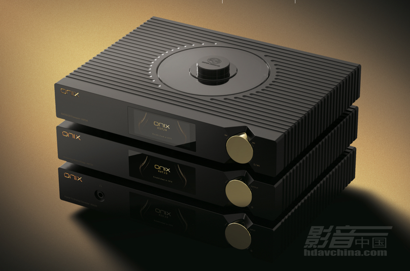

XST20 SACD/CD转盘、XMT20流媒体数字转盘、XDA20 D/A转换器是ONIX全新Zenith系列的三款产品。它们的体积比起常见的台式机要小。ONIX通过这三款新品告诉大家:我将音响从传统的客厅应用场景走向桌面场景。其中,XST20是SACD/CD转盘,还支持MQA展开,DSD源码输出;XMT20是“数字转盘”,负责网络流媒体和本地文件播放;XDA20就是D/A转换器,还自带耳机口。Zenith系列三件套的灵活性很高,可以根据自己的需求独立选购。假如我是CD、SACD唱片的忠实FANS,可以用XST20  + XDA20,组成一套高端的分体式SACD/CD播放器,不追求实体唱片的用户就用XMT20 + XDA20。如果你像我这样是“既要又要”的人,那就直接上三件套,一步到位。
体积不大,但手感很沉

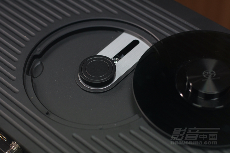

Zenith系列三件套,每一件产品的体积不大,但它们的整个机身采用CNC一体成型铝合金外壳。严格来说,整个机箱是由一个一体成型铝合金外壳,再加上一块厚底板组成,外壳与底板之间由八颗螺丝将两部分紧密接触,最大限度减少拼接面。而且手感结实沉稳,可以减少外部震动,尤其是对于XST20 SACD/CD转盘这种采用机械结构读取数据的播放器来说,结实沉稳的机箱可以提高读碟准确度。另外,这种机箱结构更有利于导热,散热性能更好。说到散热,虽然XST20和XMT20在工作中感受不到明显热量,但XDA20工作一段时间后会有明显发热。厚实、拼接面少的机箱就相当于一个大型的散热器,散热效能高。
03.JPGXST20 SACD/CD转盘采用顶部入碟式设计

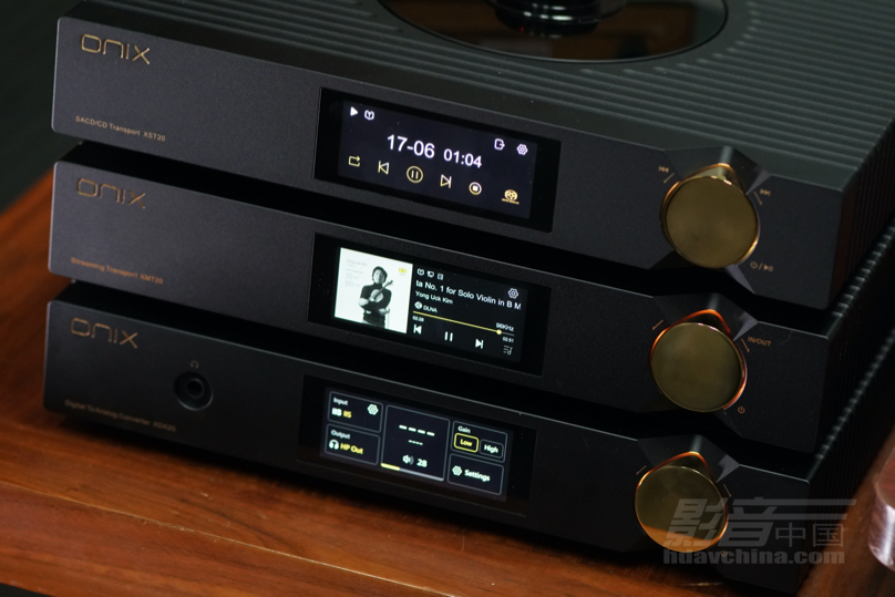

功能和性能的两手抓的XMT20
XMT20是Zenith系列三件套当中的新品,可以播放在线流媒体音乐,也可以播放数字音乐文件。音乐推送方式可以使用Tidal Connect、Qobuz Connect、Apple AirPlay推送在线流媒体音乐。也可以通过Eddict Controller APP,以DLNA方式让它播放NAS里面的音乐。还有更直接的方式就是给XMT20安装SSD硬盘,或者使用USB接口的外置存储器,让它本地播放音乐。另外,在即将到来的五月份,官方还会对XMT20做一次固件升级,让它支持QQ臻品和Apple Music,功能进一步扩展。

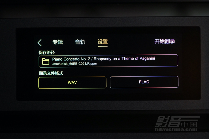

XMT20在外接光驱的情况下还能播放CD唱片以及对唱片抓轨,可以保存为FLAC或WAV格式,这方面由用户自行选择。而且XMT20在连网的情况下,还会通过网络获取CD唱片的信息。我拿了一些CD唱片来做实验,我发现老版本唱片的信息能被识别出来。比如,RCA在1984年发行的,由莱纳和鲁宾斯坦演出的拉赫曼尼诺夫《C小调第二钢琴协奏曲》/《帕格尼尼主题狂想曲》就能识别出专辑标题以及曲目名字的信息,而SONY CBS在日本发行的《Horowitz Play Chopin》就识别不出来。我猜这是跟发行地区有关系,因为它并不是全球发行的。但如果想让抓轨文件的音质更好点,那可以选择一台为音频优化的外置光驱。比如说山灵CR60。

04.JPGXMT20支持外接光驱播放CD唱片以及抓轨,而且读碟时会连网搜索CD唱片的信息。抓轨文件可以保存为WAV和FLAC。如果成功搜索到信息就会显示到屏幕上

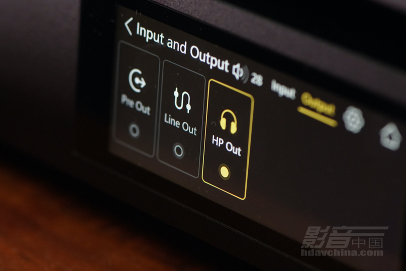

另外,XDA20 D/A还有“前级模式”,准确来说应该叫可变音量输出。这里会引发一些争议。有人觉得可以直驱有源音箱,或者后级功放,有人觉得必须有独立前级。到底能不能直驱,那就看功放,或有源音箱的输入灵敏度。当前这些产品的输入灵敏度都很高,对于拥有高电平输出数字播放器,D/A转换器来说,可以让功放轻松达到满功率状态。因此,只需要对输出信号进行衰减即可。但如果你觉得有前级放大器的声音会更好,那就入手独立前级放大器吧!

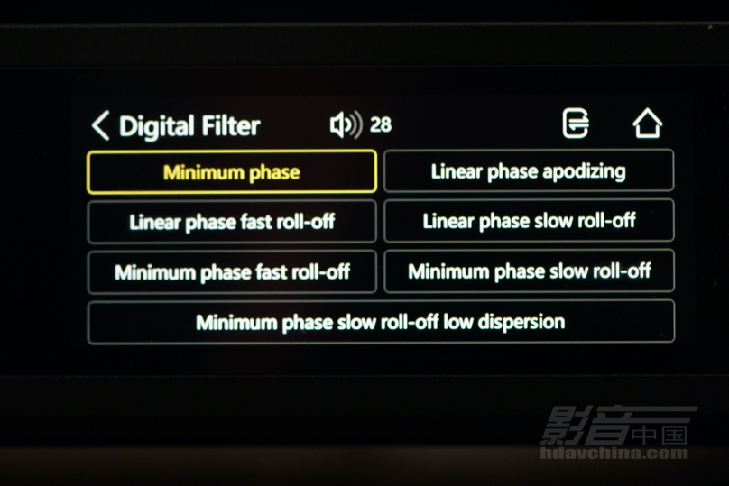

05.JPGXDA20 D/A转换器内置7种数字滤波模式
06.JPGXDA20 D/A转换器的输出有三种模式,从左到右分别是“前级模式”、“固定音量输出”和“耳机输出”
