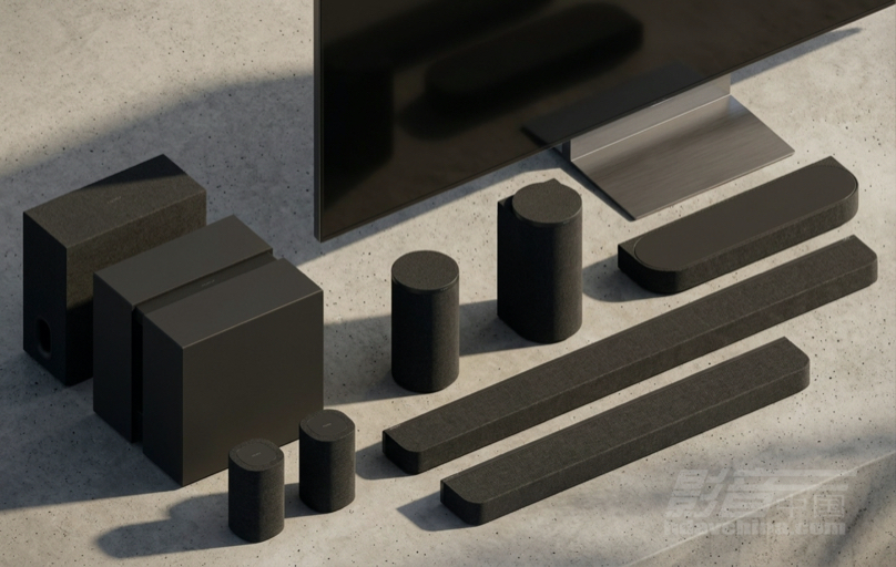

直到2024年的HT-A9M2,Sony终于完成了一次关键转向。A9M2已经不再是传统意义上的Soundbar,它由四只独立扬声器组成,通过无线连接协同工作,再利用360SSM 2.0进行空间重构。它第一次摆脱了“Soundbar必须是一根长条”的限制。但A9M2也暴露出一个核心问题:缺乏独立中置。而Trio,本质上就是A9M2思路的进一步进化。它把四只扬声器重新变成左前置、中置、右前置,专门针对98英寸以上巨幕环境,补上最关键的“中置拼图”。同时,它还保留了极高扩展性,可增加无线后环绕RS9以及SW8、无线低音炮SW9,最终组成一套真正物理意义上的全景声系统。
1.JPGTrio可以根据自己的预算和使用面积选择适合的音箱组件

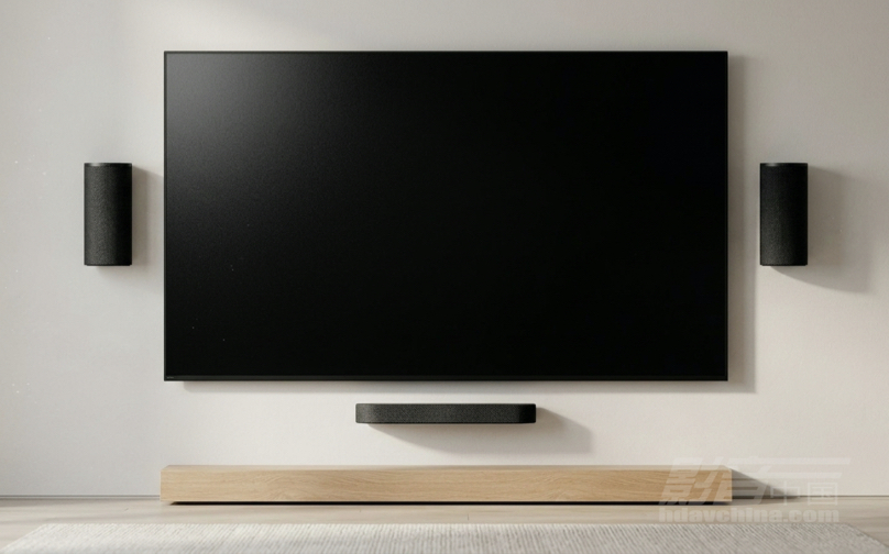

Trio最核心的逻辑,其实只有一句话:传统Soundbar左右声道距离太近。以传统1.2米级回音壁为例,它的左右声道物理间距,根本无法匹配98英寸电视接近2.2米以上的画面宽度。结果就是,声场始终集中在屏幕中央,左右分离度不足,大场景横向规模感不够,人声定位容易漂移。这些问题,并不是增加功率或者增加单元就能解决,因为本质上是物理结构限制。而Trio把左右声道真正拉开之后,左右间距甚至可以拓展到约2.8米,它第一次让声音规模开始匹配巨幕电视。尤其在大场景电影中,这种变化非常明显。声音终于不再像“从电视里出来”,而是开始真正铺满整个画面。
2.JPGTrio左右声道箱体背面是平面的,因此可以壁挂安装

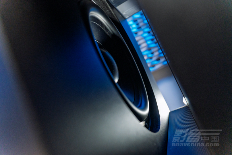

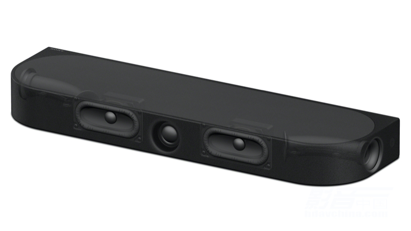

Trio采用左前置、中置、右前置三只独立无线音箱协同工作。其中,中置音箱尤其关键。它搭载了一枚45×108mm跑道型中低音单元以及一枚25mm大尺寸高频扬声器,两侧加入独立长倒相管,用于增强低频量感与中频厚度。跑道型单元最大的优势,在于能够在有限宽度内最大化振膜面积,这对于中频密度非常重要。因为中置决定的,恰恰是人声厚度、对白凝聚力以及声像稳定性。
3.JPGTrio中置条形音箱透视图,箱体两侧各有一个倒相孔

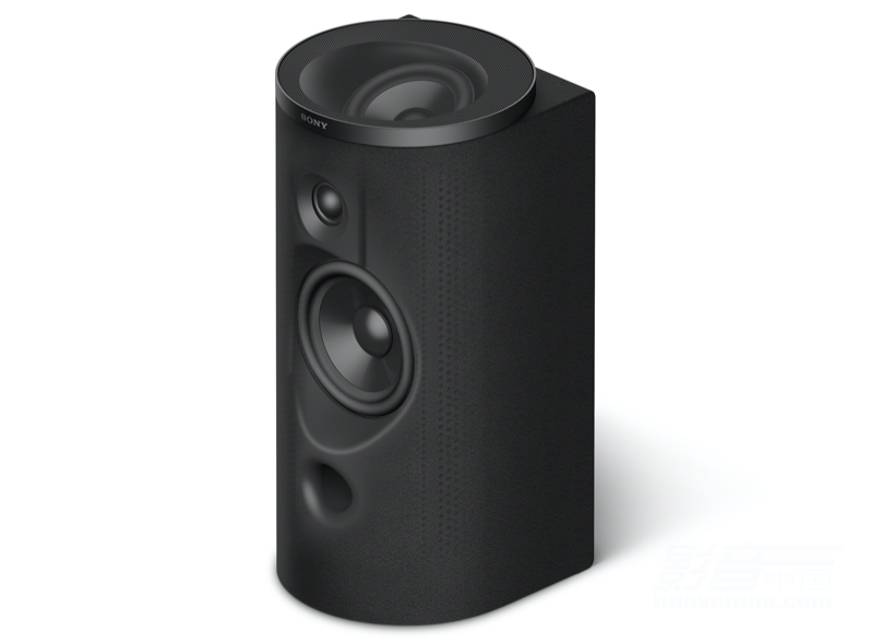

另外,所有中低音与穹顶单元均采用铝振膜+铝环铜帽的低失真结构。其中,铝环用于降低磁路非线性失真,铜帽则用于抑制涡流效应,目的都是为了降低失真并提升动态稳定性。而高频部分,则是Trio最有意思的升级之一。Sony重新开发了一枚低F0高频单元。所谓F0,本质上是扬声器最低共振频率。低F0意味着高频单元能够在更低频率下稳定工作,好处包括更顺滑的中高频衔接、更自然的人声空气感、更完整的空间残响以及更低失真。同时,这枚高频单元支持40KHz Hi-Res回放。它的意义并不只是“听到40KHz”,而是意味着在20KHz以内可听频段,它会更加从容。尤其Atmos高度信息与空间空气感,会明显更加自然。

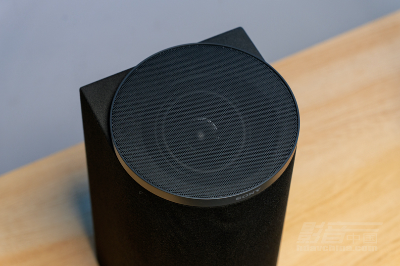

另外Trio还加入了80mm穹顶向上发声单元。相比传统小尺寸天空声道,大口径意味着更大的辐射面积、更强反射能量以及更完整的高度覆盖。因此,它的天空声道并不只是“头顶有声音”,而是真正形成空间高度。

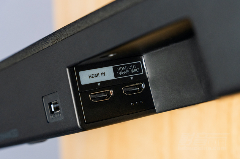

接口方面,Trio配备HDMI 2.1,支持eARC、VRR可变刷新率、ALLM自动低延迟模式、自动HDR色调映射和SBTM基于信号源的色调映射。HDMI输入和输出各一组,支持8K、HDR10+和Dolby Vision。对游戏玩家来说VRR和ALLM是刚需,对影迷来说eARC是高品质多声道音频传输的基础。
6.JPG配备了HDMI 2.1接口,Trio支持Dolby Atmos、DTS:X、IMAX Enhanced等主流沉浸式音频

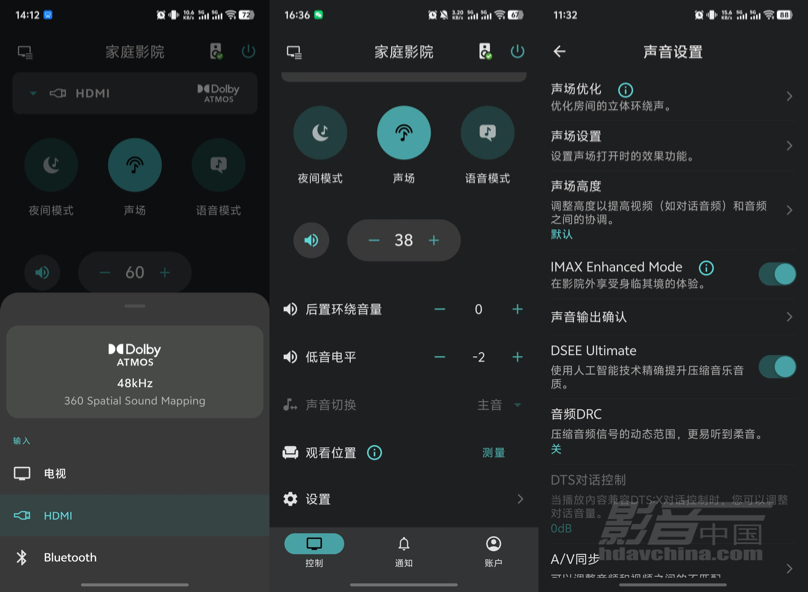

与Sony电视的联动是Trio的加分项。一个电视遥控器同时操控电视和Trio,BRAVIA快速设置菜单直接出现回音壁的音效模式、语音模式、夜间模式、低音炮音量、后环绕音量等选项,音量界面同步显示,不需要额外学习一套遥控器逻辑。AI语音增强3.0从播放内容中实时提取对话,支持-6到+6级调节,对看剧时台词含混的场景有明显改善。当然,这些都可以通过手机App进行控制。
7.JPG这些操作也可以通过App进行操控,App还内置了更多特色功能

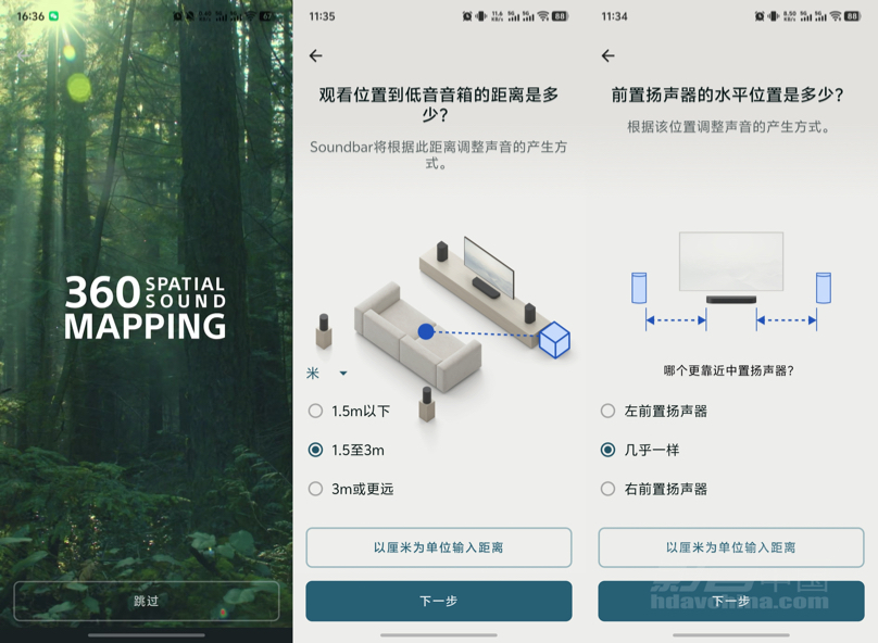

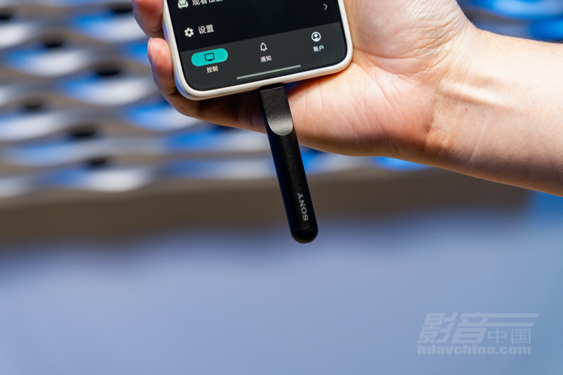

在Trio的包装箱中,附带了一根USB-C接口的测试麦克风,即插即用,通过“BRAVIA Connect”App,就可以实现智能声场优化3.0,根据使用者的位置,进行更精准的优化聆听位置。并且用户可以根据观看位置,调整各个音箱点位的距离。
8.JPG附送的USB-C接口的测试麦克风

9.JPG可以设置音箱达到水平位置和距离

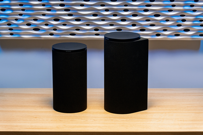

从外观上看,后环绕音箱RS9与Trio侧环绕音箱有些相似之处。事实上,单元构造上,两者也有互通点。RS9的穹顶扬声器与Trio采用相同设计理念,铝制振膜、铝环铜帽,减少失真的同时保证音色与Trio匹配。RS9的设计逻辑不止是增加全景声的沉浸感,更重要的是提升声场顶部的连续性,让声音在前后之间移动不会出现断带。包括高频扬声器和低频扬声器都采用与Trio相同的设计理念。不同之处在于RS9在两侧各安装了两个被动振膜(共4个),有效改善低频表现。
10.JPGRS9体积略小,有专属的支架
