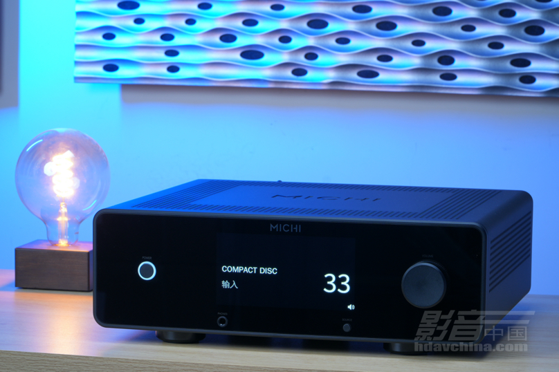

Prestige X430是Rotel MICHI一款全新的合并功放。在官方公众号里面的宣传文案里面写到“重新定义现代美学……”。这个描述我非常认可。Prestige X430与MICHI之前的机型机身颜色一样是黑色。但因为Prestige X430整个机箱,甚至包括音量控制旋钮都采用同一个色调,不像之前的机型那样前面板两端的黑色、音量旋钮与面板存在色差,总有一种拼凑感,相反Prestige X430在视觉上显得更协调。Prestige X430前面板上只保留一个音量控制旋钮。相比以前左右各一个旋钮的传统对称、平衡设计,Prestige X430属于减法设计,让视觉上显得更加简洁,视觉重心往右移,左边带环形光的开/关机按键,起到画龙点睛的作用。另一个好处是让人一眼看上去就知道这旋钮的作用就是控制音量。与此同时,Prestige X430的两个侧面与顶部和底部之间的过渡位置是圆弧形,散热器不再外露,而是隐藏在内部那么搬功放的时候手感明显舒服多了。
Prestige X430的设计哲学,是从视觉、触觉到交互直觉的全面净化——以极度统一的色调和几何为画布,通过非对称的旋钮确立新的视觉锚点,再以隐藏式散热带来温润的触感,最终指向一种无需思考的、纯粹的审美与操作体验。

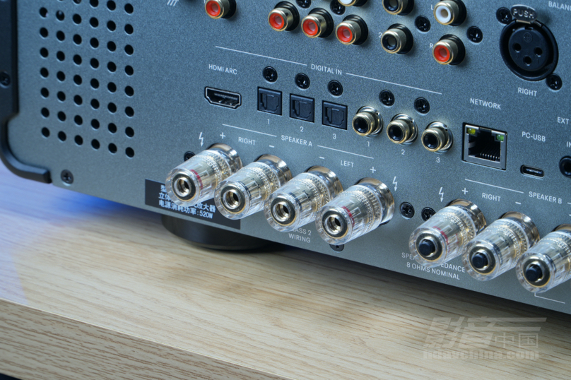

03.JPGPrestige X430的喇叭线接口是每4个一组,共两组。每组接口已包含左右声道输出。别误会为每组是一个声道。它的数字接口包括HDMI ARC、光纤、同轴和USB Audio(USB-C)。另外,还提供蓝牙连接

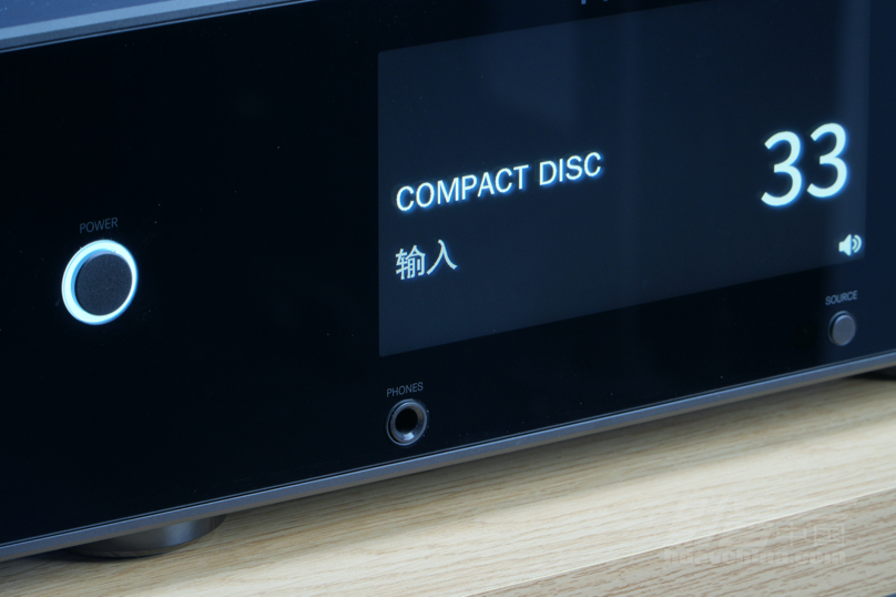

Prestige X430的前面板有一个大屏幕,我总是忍不住用手划几下。屏幕的字体够大了,看着非常舒服。而在屏幕的下方两端分别还有耳机口(6.35mm)和输入端切换按键。

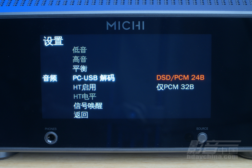

如果要详细设定Prestige X430的参数,那就必须使用遥控器。比如说,你可以对输入端的名字重新命名,把它给成自己容易记的名字。以我的使用习惯就是把名字改为播放器的型号。另外一个比较重要的设定在“音频”菜单里面,它的USB Audio有“DSD/PCM 24bit”和“仅PCM 32bit”两种模式。如果播放PCM音乐需要更高的解码深度和更快的状态切换响应速度(例如游戏菜单“嘀”音),那就选择“仅PCM 32bit”。这菜单里面还有“音调”功能,这是针对小音量听音乐时做等响度补偿的功能。HT模式就是直通,相当于变成一台后级功放,可以连接家庭影院功放的前级输出端。

Prestige X430的标称输出功率是210W(8欧姆)/340W(4欧姆),在家用放大器里面属于大功率输出。在连接喇叭线的时候要记住一点,Prestige X430的两组喇叭线接线柱并不是一组左声道,另一组右声道,而是一组里面包含两个声道的输出端,所以连接的时候要注意了,否则只要一个声道有声音。
Prestige X430不仅仅是输出功率大,它还内置D/A转换器,DAC芯片居然用上了ESS9039Q2M……而且还能收获一大堆实用的数字输入方式。比如,HDMI ARC可以连着电视机,一边收看电视节目,一边享受高质量的声音,还有蓝牙传输,连接智能手机和平板电脑聆听高达48KHz/24bit PCM高品质音乐。另外还有光纤、同轴、PC-USB,这些可以提供高质量声音传输的接口。PC-USB采用Type-C接口,除了可以连接PC电脑之外,还可以连接智能手机或平板(相当于扩展为外置声卡)聆听高达192KHz/24bit PCM高品质音乐。值得一提的是,Prestige X430的PC-USB接口有Roon Tested认证,使用Roon时能起到优化作用。

04.JPG再看看前面板。屏幕下方分别是耳机接口和输入切换按键。开机键有环形背光,辨识度高
05.JPGUSB Audio有“DSD/PCM 24bit”和“仅PCM 32bit”两种模式。如果你需要播放DSD音乐文件,那就必须选择“DSD/PCM 24bit”,如果播放PCM音乐需要更高的解码深度和更快的状态切换响应速度(例如游戏菜单“嘀”音),那就选择“仅PCM 32bit”。

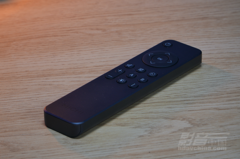

06.JPGPrestige X430的遥控器,如果要设定功放的详细参数,需要使用遥控器操作
