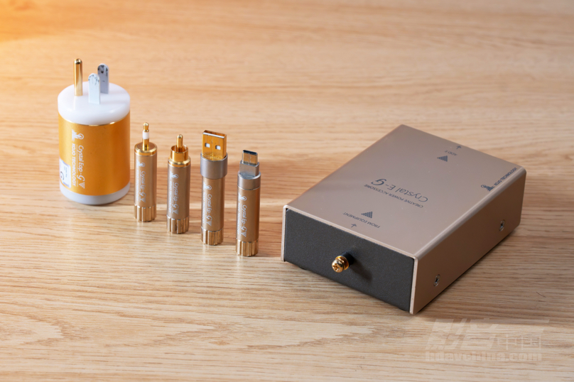

最近收到了6件有趣的东西,它们的名字叫“接地盒”,又或者叫“接地组件”,它们是日本KOJO TECHNOLOGY(光城精工)公司的产品,型号包括Crystal Eop-G、Crystal Ep-G和Crystal E-G。我查了一下KOJO TECHNOLOGY公司的背景,它在1990年成立,早期生产半导体检测设备,液晶屏检测设备……现在主要业务是电源设备、便携和车载音响,还有医疗器械。

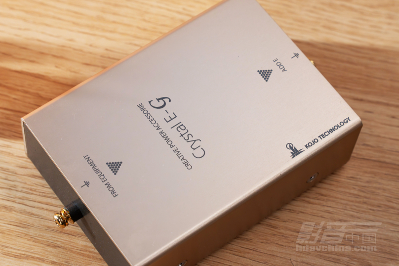

Crystal E-G的外形就是个盒子,可接播放器、功放、音箱。Crystal Ep-G的外形就是接插头,它有10个版本,区别是接头部分不一样,可以是USB、USB-C、RCA、耳机接口,XLR接口等等,让用户把空余的接头给接上。Crystal Eop-G用在电源插座里面,可使用美式或英式插座。
Crystal E-G有两个连接口。其中,ADD E标识接口用来增加地盒的时候使用

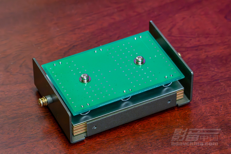

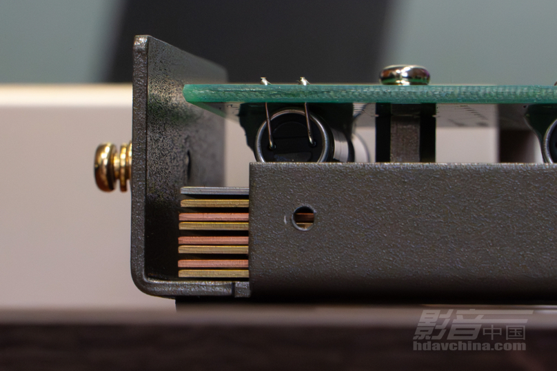

Crystal E-G的内部,蓝绿色的是PCB电路板,电路板上就有6颗电容,底部是8块金属板,这8块金属板在材料应用方面有讲究

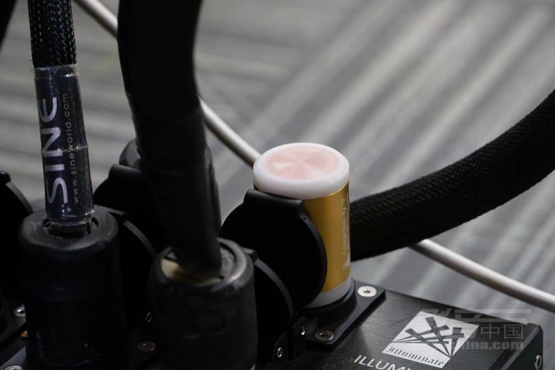

Crystal Eop-G接到接线板空余的插口上面

在这些产品里面,我唯一能打开内部的只有Crystal E-G。里面有8块金属板组成叠层板,还有1块安装了6个电容的电路板。官方解释到,这6个电容并不具备电容功能和作用,只是为了增加金属面积。电容内部采用条状的高纯度铝箔,铝箔表面经过特殊的蚀刻工艺处理,形成无数类似海绵状结构的空腔,金属叠层板由三种不同材质组成,表面采取精细砂处理,也能起到增加表面积的作用,一个Crystal E-G的有效面积超过3.6张榻榻米。
至于为什么会使用三种不同金属材质,可以理解为调音,这好比如发烧线材里面会使用好几种不同材质的金属导线,又或者发烧友用不同材质底板垫不同的器材……而且Crystal E-G有两个接口,有输入标识的接口与音响器材相连,输出标识接口是扩展接地盒用途。
Crystal Eop-G和Crystal Ep-G就没法打开,官方介绍它们内部安装了双电层电容,电容内部使用了经特殊蚀刻处理的条状电极,还加入了多孔活性炭,从而达到增大表面积的目的。Crystal Eop-G和Crystal Ep-G的区别在于只是安装电容的数量不同,所以导体的总面积也不同。Crystal Eop-G相当于一个足球场那么大,Crystal Ep-G相当于两个以上的篮球场。简言之,使用KOJO TECHNOLOGY的地盒就是增加接地面积,从而达到模拟“接大地”的“地”面积。

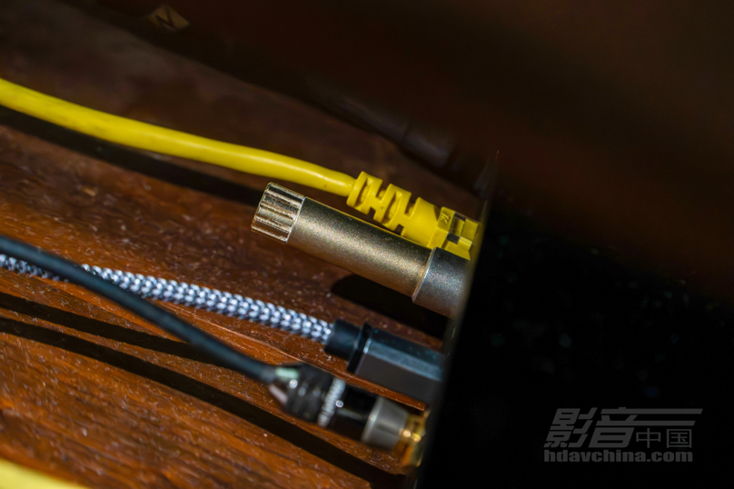

我将Crystal Ep-G(USB-A接口)接到流媒体播放器
立竿见影,但要注意器材的脾性进行调整
我将Crystal Eop-G接到音响专用的电源拖板,毕竟电源是源头,肯定先用在这。Crystal E-G接到Marantz PM-KI RUBY合并功放。用过接地盒的发烧友都认为,音乐的背景更安静,声场更大,更立体。而我对Crystal E-G + Crystal Eop-G的感受是基本一致。Tomoko Kawada(川田知子,日本小提琴演奏家)的专辑《Vitali: Ciaccona》,我能听到小提琴和钢琴的定位往音箱的后方延伸,乐器的空间残响细节也更清晰和丰富,空间感变强。再听《Quiet Winter Night》这张北欧爵士专辑里面的“Hva skal hende nå”(中文翻译:现在该做什么),我突然发现这段音乐变得慢起来了,音乐中那些短暂的留白空间有更高的宁静度,我更清晰的听到乐器声音发出之后教堂中回荡的延音。这种表现刚好反映出Crystal E-G + Crystal Eop-G让音乐的背景变“安静”,只有变“安静”了,空间残响细节这些弱音细节才能更好的呈现。

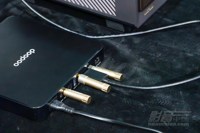

一口气给doopoo X3高清播放器接上三个地盒
让影音播放器如虎添翼
第二轮应用,我把它们用到影音播放器里面,包括doopoo X3和麦尼塔UDP900 MKII蓝光机,这些接地盒都对画面和声音产生影响,相对来说,doopoo X3的改变会相对大一点。看《地球脉动第三部》4K UHD纪录片,在第六集的“极地之境”里面就是拍摄雪山,拍摄雪豹的生活画面,感觉高光位置的力度更强,在呈现大片白色的雪景画面时,白色更有亮感。在另一方面,我还注意到纪录片里面大卫·爱登堡(David Attenborough)解说的声音变化,更暖更耐听,那种感觉有点像我用来听书用的胆机+全频喇叭发出来的人声,听着很舒服。
