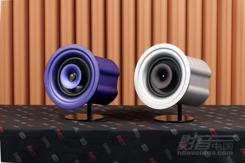

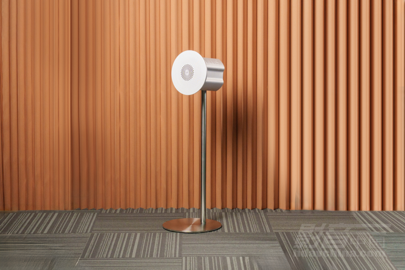

为了适应不同场景,威力声还提供桌面版与落地版两种专用支架。支架底盘十分扎实,安装结构采用预设上仰角设计,使扬声器声轴能够更精准地对准聆听区域和人耳高度。
1.JPGGX60系列的落地支架,喇叭线隐藏,美观简洁

GX60系列最吸引人的地方之一,在于它的工业设计。整个箱体采用航空级铝合金一体拉伸成型工艺制造。一整个铝片经过16道R角拉伸形成完整箱体,表面进行阳极氧化处理,触感细腻,带有轻微磨砂质感。这种圆筒式结构并不仅仅为了造型。传统矩形箱体内部存在大量平行面,声波在传播过程中容易形成驻波。而GX60采用圆形截面设计,内部不存在明显平行面,能够有效降低驻波产生的概率,从而获得更加干净的低频背景。同时,铝合金材料本身拥有更高的刚性,可以进一步抑制箱体共振和箱声干扰。

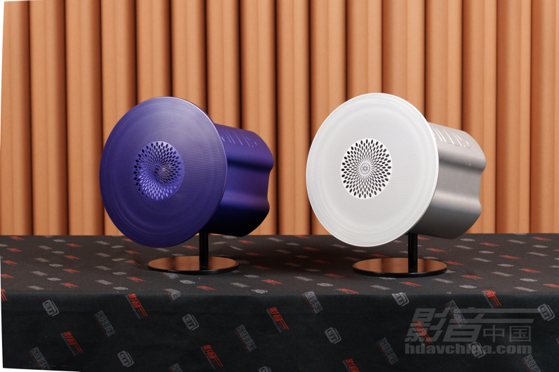

前方网罩采用蚀刻碳钢工艺制作,并通过磁吸方式固定。拆装的过程十分顺滑,轻轻一抠即可卸下,对准位置后又能自动吸附回位。
2.JPG桌面脚架,网罩采用蚀刻碳钢工艺,磁吸固定

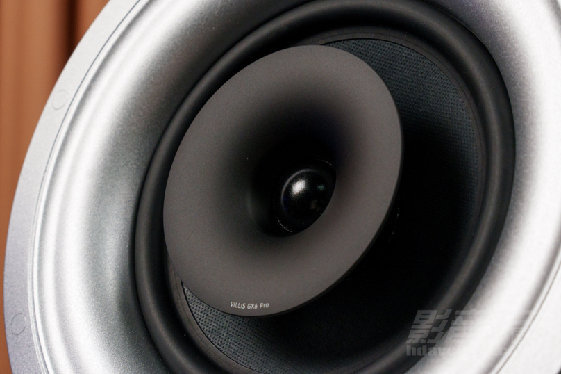

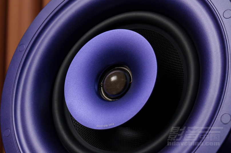

GX60系列另一项颇具特色的设计,被威力声称为“高音杯”。高音杯采用铝片冲压工艺制造,从箱体前方嵌入安装。其弧形表面并非单纯装饰,而是兼具波导号角功能。通过控制高频扩散角度,实现约140度的覆盖范围,使声音在更大的区域内保持均匀一致,同时降低传统Hi-Fi音箱对于“皇帝位”的依赖。
3.JPG高音单元前方就是高音杯波导号角设计

高音部分,两者均采用进口丝膜软球顶单元搭配高音杯波导结构,但是在磁路系统同样拉开差距。GX60 Ultra使用28芯钕铁硼磁路因此采用1.1英寸高音单元,而GX60 Pro则为25芯规格采用1英寸高音单元。软球顶延伸顺滑、不刺耳,号角杯收住指向性避免漫射。
5.JPGGX60 Pro是1英寸高音搭配6.8英寸传统纸盆振膜

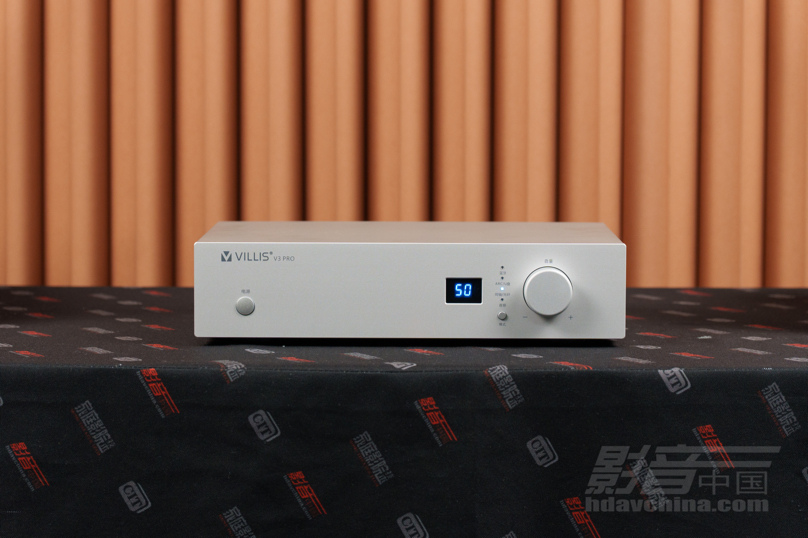

与GX60系列搭配的威力声自家的V3 Pro功放,这是一款专为高品质播放蓝牙音乐而设计的合并式功放。V3 Pro每声道额定输出功率按照IEC标准实测在8Ω负载为100W,4Ω负载可达160W,对于GX60 Ultra这样的6.8英寸系统而言已经完全足够。
6.JPG显示屏显示当前音量,四种输入模式可在前面板切换

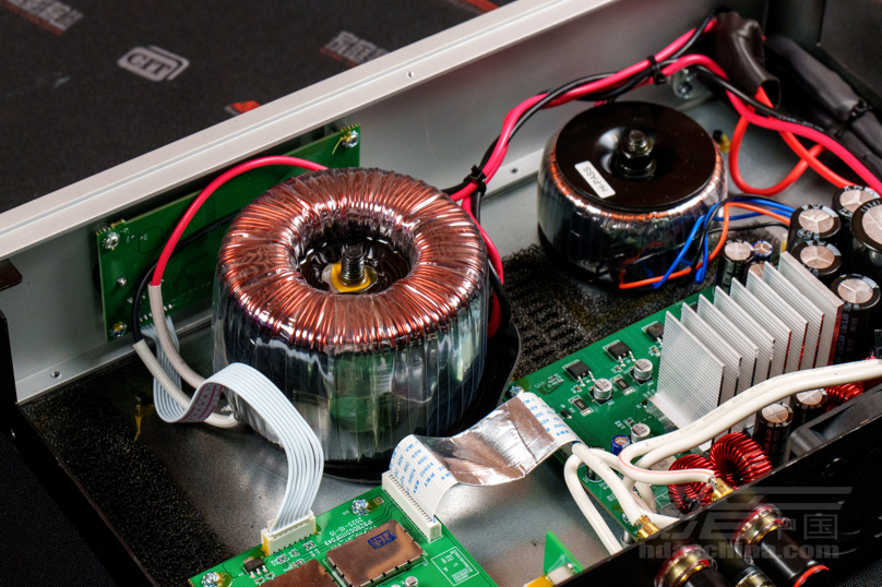

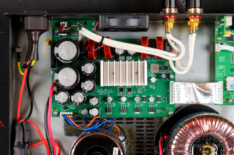

相比前代产品,V3 Pro明显向Hi-Fi发烧方向进行了重大升级。首先内部采用前后级独立的架构,由双环形变压器组成的模拟电源,将数字解码前级部分与D类放大后级部分独立供电,减少相互干扰。在这个价位段,双环形变压器模拟电源架构的D类功放实属罕见,其直接好处便是背景更加安静,细节表现更加清晰。
7.JPG双环形变压器为前级解码和后级放大独立供电

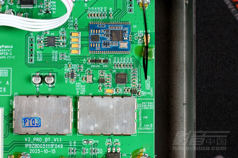

主要技术特点是采用最新全数字信道输入架构,具备高信噪比与低失真,DAC芯片采用ES9039Q2M,Ti高品质运放OPA1612加持,蓝牙部分采用高通QCC 5125芯片,支持aptX HD和LDAC编解码协议。后级电源部分采用红宝石(Rubycon)电解电容储能,法拉薄膜电容做高频滤波,声韵发烧级镀金保险丝及电源插座,电源变压器采用高规格A片铁芯纯铜绕线。功放采用Ti TPA3255芯片调校高主频输出,滤波电感采用美国微金属(Micrometals)磁环与无氧铜线加工而成,PCB部分采用3盎司铜厚度,而普通品为1盎司,机内喇叭线采用意大利ART定制的16AWG以及无铅低温焊锡丝。
8.JPG蓝牙芯片是高通QCC 5125,DAC芯片是ESS公司最新旗舰ES9029Q2M
储能电容数量则从上一代的2颗增加至6颗。对于功放而言,储能电容直接关系到瞬态电流输出能力。当音乐中出现鼓击、大动态交响乐或者电影爆发场景时,功放需要在极短时间内释放大量电流。充足的电容储备能够让低频保持扎实和稳定,而不会出现松散无力的情况。
9.JPG跟上一代V3相比,V3 Pro储能电容得到极大升级,提升瞬态电流输出能力

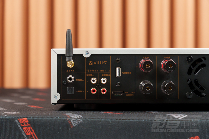

背面接口区域不算太复杂,但是给的功能却很实用。光纤和同轴数字信号输入、RCA模拟立体声信号输入、以及一个USB / HDMI(ARC)兼容插口。这四种输入模式,都可以在前面板按键切换。还有一对前级音频输出接口,可以提供系统扩展和玩法升级的可能性,是用来连接更强大的后级功放、为多房间播放信号或加装低音炮等高级玩法。
10.JPG背面接口部分,除了常规的接口,多出的一组音频输出,可以拓展玩法
