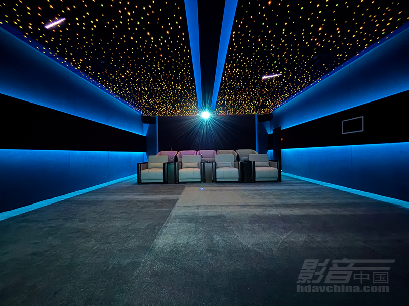

本案位于山东济南,系老客户复购案例。本次落地在其私人厂区,为此业主提供多达4个空间比例以供选择。设计团队运用声学模拟软件计算后,最终选定尺寸为8.5×6.3×3.5m(含内部声学结构)的空间,面积约53.5㎡。

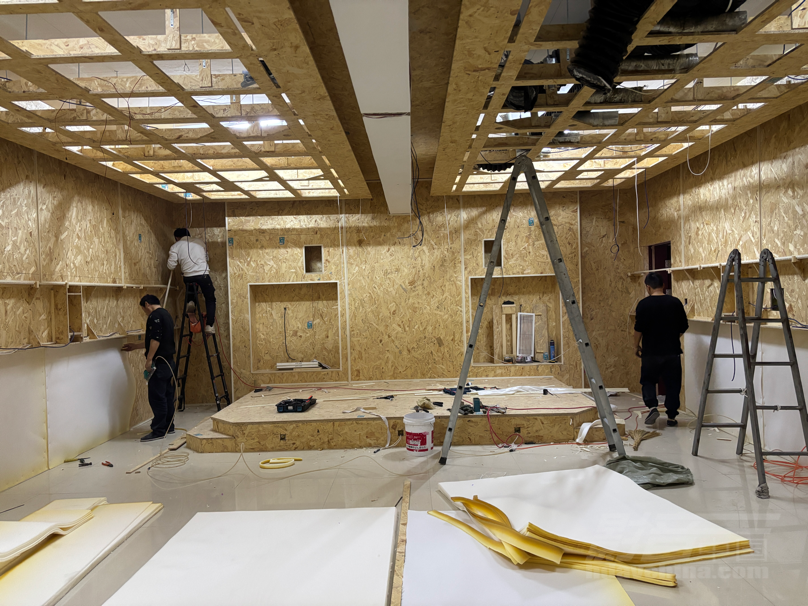

空间规划与声学处理

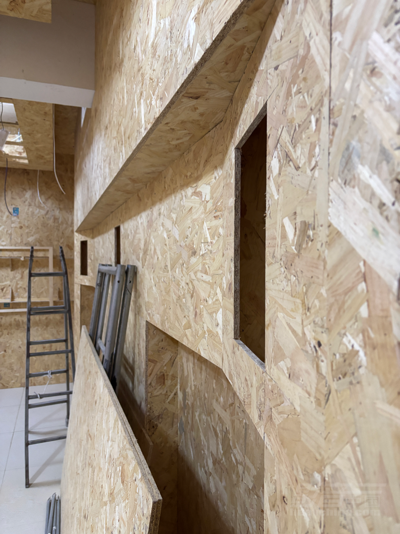

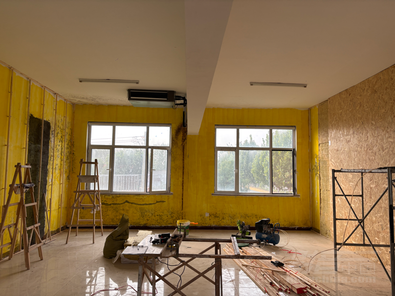

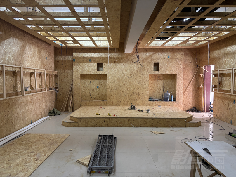

该空间原为厂房,内有4扇大窗户,施工中采用简易减震结构做了强化隔音处理。原有的两个门,同样做了处理:原卫生间门被封堵;室外楼梯间改造成设备间,有效控制了室内的声压级。墙体为混凝土浇灌,空间位于二层边户,基础噪音平均值35dB,完成基础墙体保温处理后,整体声学条件良好。

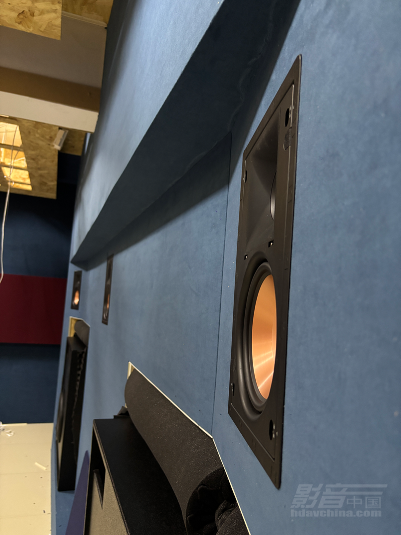

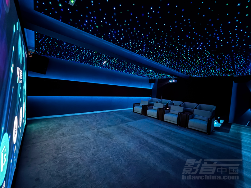

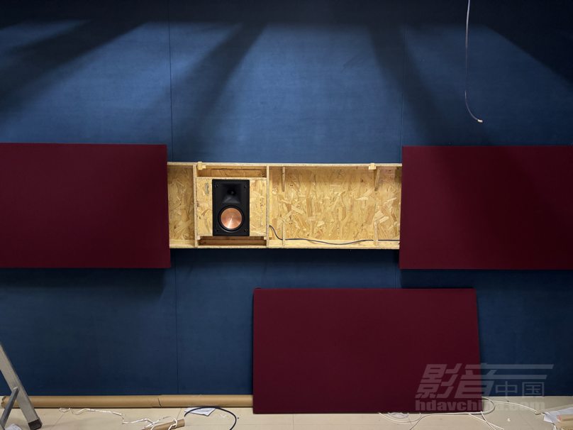

施工时,运用多种手段达成业主想要的“极简风”。大面积用色,通过腰部中线同一灯光“洗墙”等手法,将声学材料融入结构之中。换气与空调进出风口,全部利用悬浮顶灯带反光立面做封口,确保整洁。

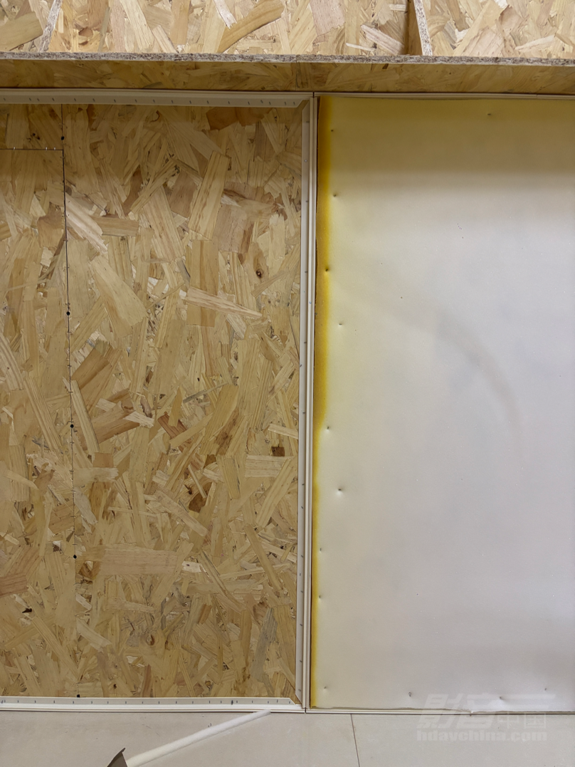

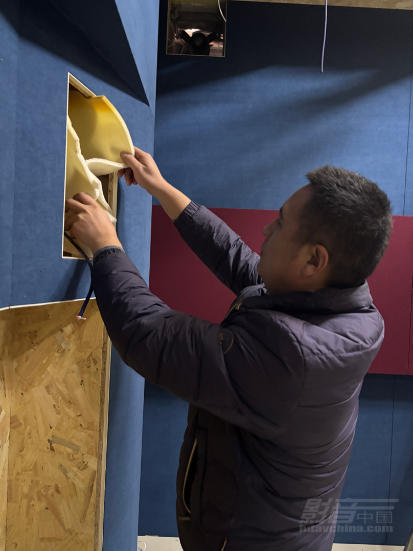

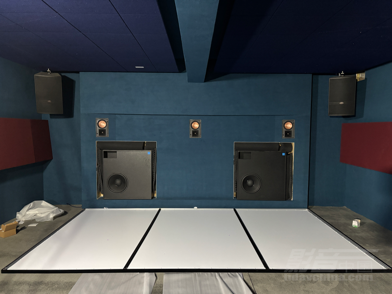

前音障墙做夹角处理,保证观众区获得充足的直达声。所有定制音箱的安装点位在施工中层层把关,项目负责人亲自填充隔音棉,确保声学指标落地。
房间采用7.4.4声道全景声方案,严格遵循行业标准施工。

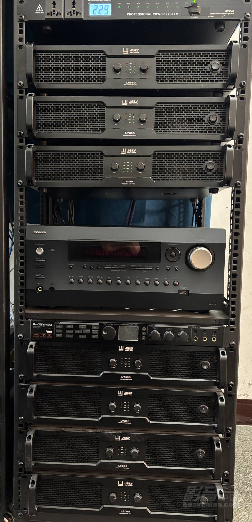

设备选型与系统架构
7.4.4声道中,除了超低音,均选用杰士入墙音箱PRO-180RPW,共11声道。由于需要调用Dirac Live为后期调试助力,因此选择了Integra DRX-8.4担当前级。同时考虑到前级只有RCA输出,而搭配的后级功放均为XLR输入的,其中又添加了ZP-Audio PRODSP-1616处理器进行增益调节,有效还原理想动态范围。

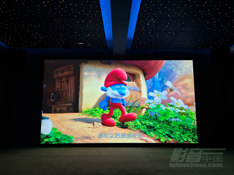

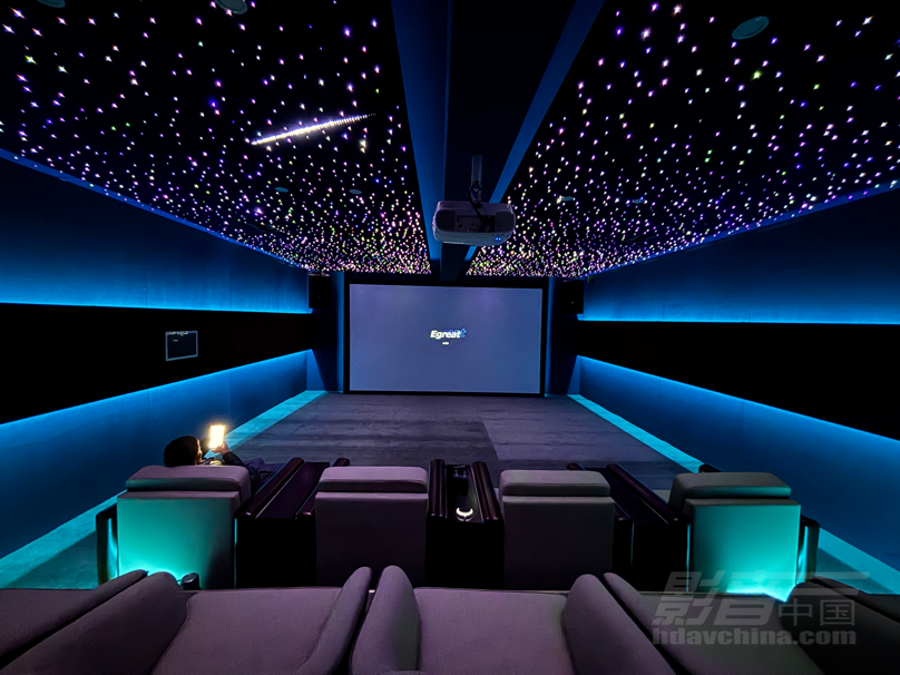

原始空间为两个房间打通而成,中间有一道下翻梁,梁底距地面仅2.6m,成为视频设计的核心难点。为了有足够大的观影/声像夹角(45度),只能利用高度尽量把幕拉长做了个非标幕布(5.0×2.6m,约等于216英寸)。投影机上不了电动镜头,索性压了点黑边做遮幅处理。亮度有限只能增加增益,与厂家沟通采用2.0增益的微孔透声幕,这样才能保证亮度。行业有句俗话:“一亮遮百丑”,这样实测亮度达到了22fl。

业主特别强调“能量要充沛”。调试阶段,低频部分提供两版数据供客户选择,最终采用通过REW与Smart双软件校准的4炮融合方案,做全频段相位对齐综合处理,使低频干净有力、收放自如。功放解码充分利用其内置校准功能,结合手动微调,在预算受限的情况下最大化释放系统潜力。

厂区配电环境复杂,电能纯净度不高。设计团队在设备机房挂装动力电箱,内置隔离净化器及自研电源滤波组件。6个电源隔离器分层管理大功率设备,有效降低背景底噪,保障大动态输出时的供电稳定。
器材全部置于独立设备间,通过领控中控系统将灯光、影音设备、场景模式统一管控,面板与遥控器多种交互方式,实现极简操作与沉浸代入感。
