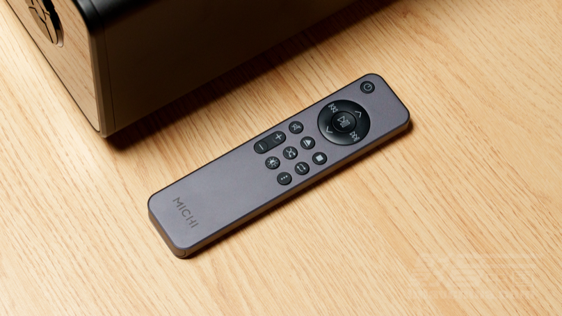

配套的遥控器,金属外壳,握持手感舒适

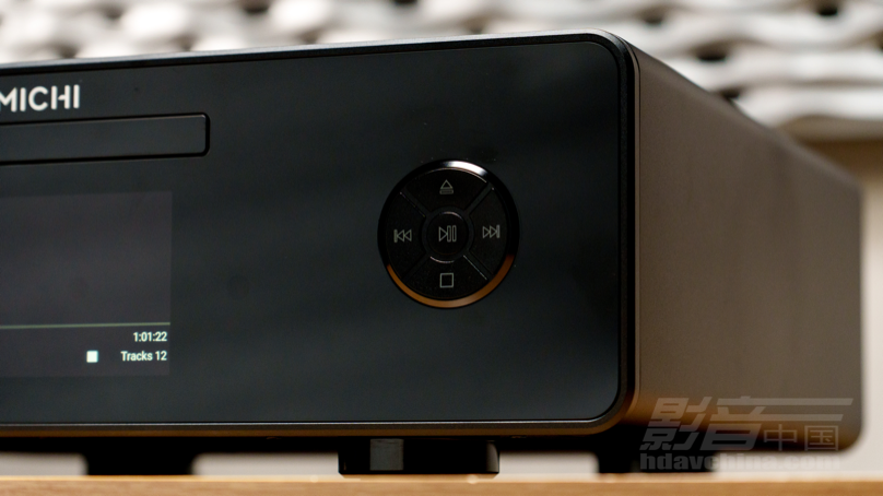

Q430正面板右侧的操控按键,同时也能看出Q430整体的机身设计四平八稳,角度过渡流畅

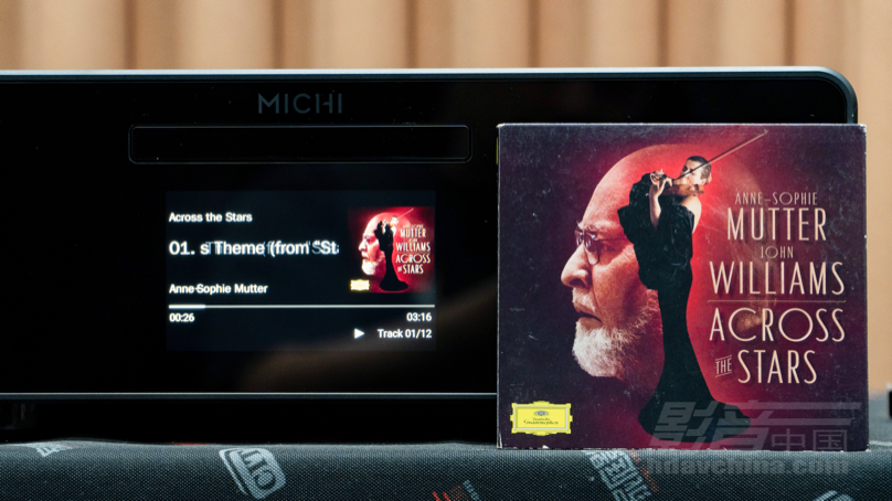

联网之后,显示屏能够显示播放CD的封面以及歌曲信息

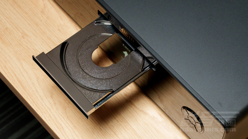

对于一台CD播放机而言,机芯始终是最基础,也是最关键的部分。Q430采用了Rotel专门优化的精密悬浮式托盘机构,通过悬浮安装方式,让CD机芯与机箱主体形成机械解耦。这种设计的核心目的,是降低机械振动对光学读取机构的影响。在播放过程中,机箱受到外部环境震动,或者内部电机运行产生微振动时,悬浮结构能够有效减少振动向光头读取机构的传递,让循迹系统保持更加稳定的工作状态。
Q430采用Rotel的精密悬浮式托盘机构
与悬浮托盘机构配合的是Rotel优化的静音电机控制系统。无论是托盘进出、光盘加速,还是恒速旋转过程,Q430的机械动作都表现出较高的平顺性。实际使用时,即使坐在机器附近,也很难察觉明显的电机运行声音。如果说Q5采用上掀式托盘设计,更强调旗舰产品的仪式感,那么Q430的前出式托盘则更多考虑实际使用需求。对于需要将器材放置于机柜中的用户而言,前出式结构更加方便,即使上下叠放其他设备,也不会影响日常换碟操作。

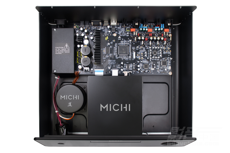

Q430内部一览,可以清楚看到做了分区隔离设计,左下角就是Rotel的超静音电源,DAC电路在右上角区域
此外,Q430采用全平衡模拟输出架构,DAC转换后的差分信号可以直接进入模拟输出级,并通过XLR接口输出。相比传统单端设计,这种方式减少了信号路径中的转换环节,有助于降低额外噪声和失真的引入。
此外,Rotel有一项核心技术——自制的超静音电源。CD播放机内部实际上存在多个性质完全不同的负载:电机运转会产生机械和电磁干扰;数字电路工作会产生高频噪声;DAC模拟部分则对电源纯净度最为敏感。如果这些部分共享同一路供电,相互之间的干扰难以避免。因此,Q430采用多级隔离稳压设计,将不同部分分别供电。电机、电路控制、数字处理以及DAC模拟部分拥有独立供电路径,其中DAC模拟部分采用独立线性电源,确保模拟转换环节能够在更加干净稳定的电气环境中工作。

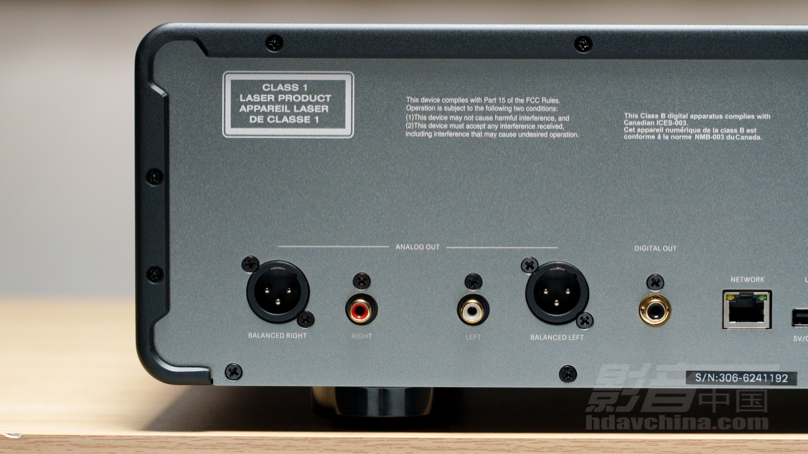

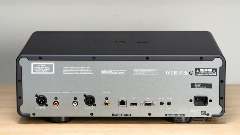

背面接口一览,提供一组同轴数字输,以及RS232和12V触发接口,用于连接智能中控
接口方面,Q430提供XLR平衡输出和RCA单端输出,同时提供一组同轴数字输出,支持最高24bit/192kHz PCM信号。如果未来搭配更高规格外置DAC,Q430也可以作为纯数字转盘使用。虽然功能定位纯粹,但在控制系统方面,Q430并不保守。它支持RS232控制,可接入Control4、Crestron、Savant等智能家居系统;以太网接口除了IP控制,也可用于获取专辑封面信息;12V触发接口则方便与其他器材联动。
Q430提供了一组XLR平衡输出和RCA单端输出
