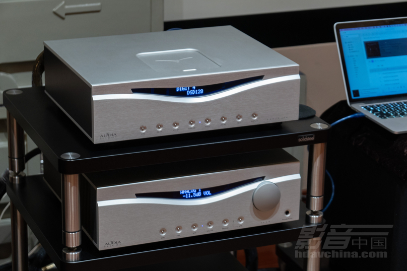

FLS20是Audia Flight当前旗舰级的播放器,它有标准版和全配版之分。标准版支持Toslink、AES/EBU、S/PDIF和USB数字输入,可作为外置DAC使用,另可升级数字流媒体播放模块,让FLS20变成一台全能机型。该模块已经集成了TIDAL、Deezer、Qobuz、vTuner和Spotify的API,然后通过mconnect Player Lite App控制。我这次听FLS20,搭配的功放是FLS9合并功放,它们两台机都有一个同样的家族脸孔,显示屏位置是一个大大的浅V字,辨识度非常高。Audia Flight由Massimiliano Marzi和Andrea Nardini两人在1996年成立,我在2024年的时候曾经对其中一位创始人兼设计师Massimiliano Marzi做过一次采访。当时他就说到了FLS20,同时还强调Audia Flight的产品不仅依赖精密的测量,更强调“通过人耳调校”。制作音响器材就像制作提琴的乐器工匠一样,通过反复聆听和微调电容、电阻等元件的数值,来寻找美好的音色特征和情感响应,形成了属于品牌的声音风格。
02.JPG这次听FLS20,搭配的功放是FLS9合并功放,两台机的机身尺寸基本相同,而且还有辨识度很高的家族面孔

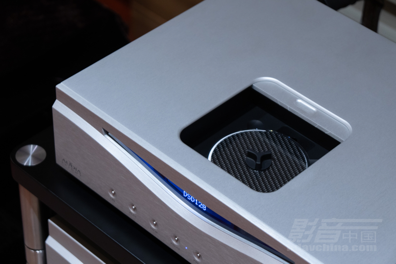

FLS20的制作下了血本。首先从最基本的转盘部分开始着手设计,Audia Flight的目的就是减震。这款FLS20是中置式顶部入碟设计,转盘仓门全靠手动推拉打开。机芯组件安装在一个结实的黑色金属托盘上,托盘通过4根柱子与机箱底部相连,而柱子上面有减震设计,从而减少震动,隔离震动。
碟镇部分由圆形的把手和一块圆形的碳纤维片组成,碟镇与转轴之间通过磁吸方式连接,给唱片提供了一个压力将其固定在转轴上。碳纤维片的面积比唱片略小一点,朝向唱片那一面有4个软性橡胶垫。当碟镇与唱片接触时,唱片的中心和外围区域会被压住,而且软性橡胶垫也能起到吸震作用,碳纤维本身又轻又硬,电机可以轻松带动。

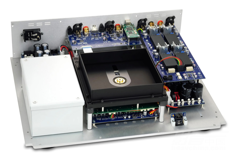

接下来是电源部分,Audia Flight的目的是减少干扰。FLS20的电源变压器安装在转盘左边,使用一个金属盒子屏蔽起来。这里面有三只电源变压器,分别为数码部分、模拟部分和控制电路供电。其中,模拟电路有4组稳压器,分别为4组模拟FLS CFA15模拟输出电路模块供电,而数码电路更细分了10组超低噪音二级电源,这种多级稳压布局能够保证稳定的电源,为声音的纯净度打下了坚实基础。

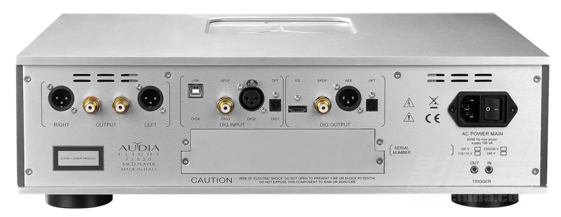

03.JPG标准版FLS20的数字音频输入部分提供USB、同轴、AES/EBU、光纤接口。而数字输出部分还首次出现IIS输出
04.JPGFLS20的内部结构,中置转盘设计,转盘正下方的蓝色电路板是DAC,左边金属盒内是电源变压器,右边是模拟输出
双ES9038PRO与全分立甲类输出
在DAC电路部分,FLS20使用了2只ESS ES9038PRO DAC芯片,以单声道模式工作,一只负责一个声道的电路。当ESS ES9038PRO处于单声道工作模式时,内部的8个DAC通道会以并联方式工作,大幅度降低输出阻抗,提高信噪比和动态范围。时钟部分采用Crystek CCHD-950超低噪音飞秒晶体振荡器。
在模拟输出部分,音频通道部分采用分立元件制作,其核心是4个由Audia Flight设计的FLS CFA15模拟输出电路模块组成全平衡输出。这个电路模块工作在A类模式,并采用电流反馈设计(模块型号中的CFA正是电流反馈放大器的英文简写)。它最大的好处是提高压摆率,带宽不受增益影响,对大信号拥有优秀的动态响应,且低频失真小。

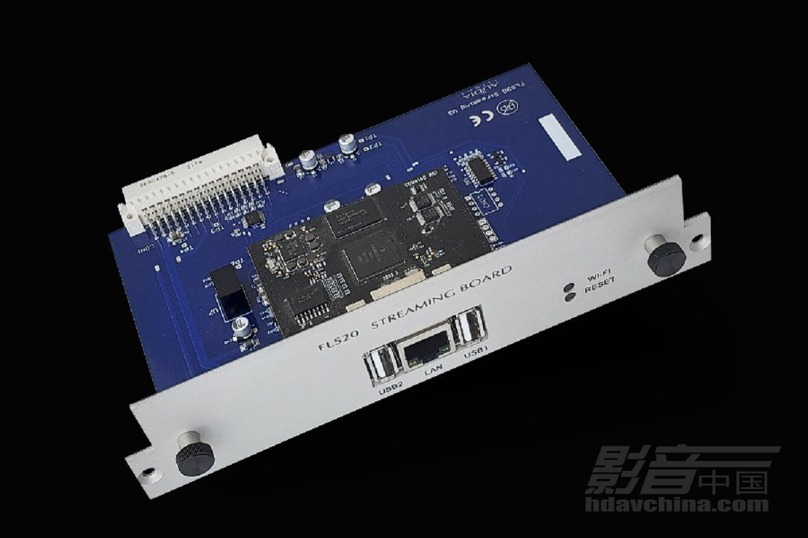

05.JPG这就是FLS20的可选流媒体音乐模块,要注意的是它提供两个USB接口。USB1接口的电流最大500mA,可读取USB盘,但不适用于外置固态硬盘;USB 2仅适用于WI-FI天线
