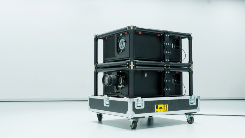

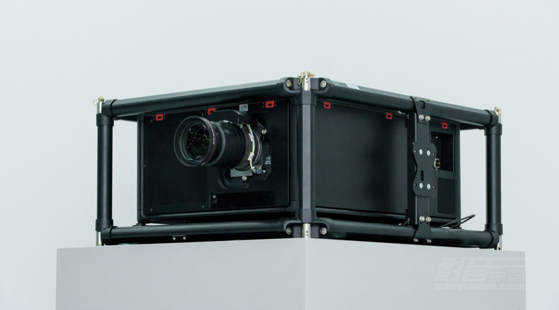

102.JPG可以通过外置框架实现正放最多4台,吊装3台叠加的形态,以满足500英寸以上超大画面的投射需求

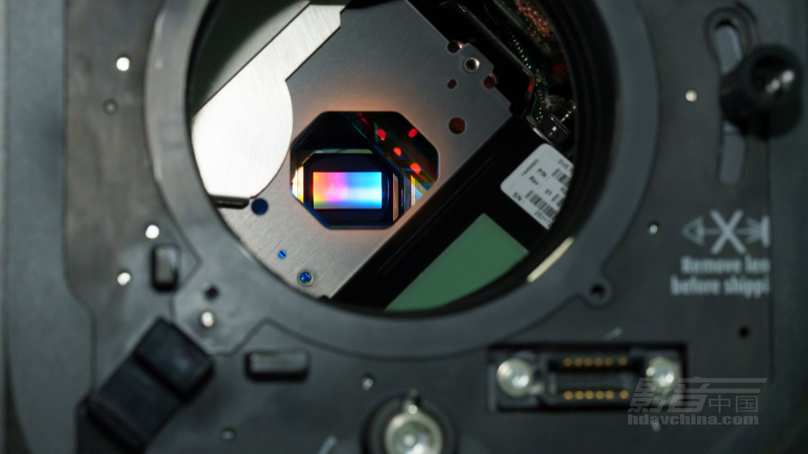

3片0.98英寸原生4K DMD与SST微镜架构
核心技术优势之一
作为巴可的新旗舰,QDX-N4K45 RGB在硬件上的其中一个关键亮点,无疑是机身内部所搭载的3片0.98英寸的原生4K DMD芯片,物理分辨率达到了4096x2176,完整支持UHD 4K(3840x2160)以及DCI 4K(4096x2160)两种超高清规格。相比常见3DLP原生4K投影机所采用的1.38英寸4K DMD,QDX-N4K45 RGB所采用的0.98英寸4K DMD,属于SST微镜架构,可以在相对紧凑的芯片尺寸下,实现更高的像素密度与更快的微镜偏转响应速度。这就使得QDX-N4K45 RGB成为了同级别亮度下的原生4K 3DLP机型当中,目前体积最为紧凑、重量最轻巧的机型之一。整体机身尺寸控制在660x830x350毫米,重量也只有76kg,具备更高的环境安装适应性。同时,这也为超高光输出以及4K/120Hz高刷显示成像,打下了很好的硬件基础。
201.JPG机身内部搭载了3片0.98英寸原生4K DMD芯片,属于目前顶级的3DLP显示芯片解决方案

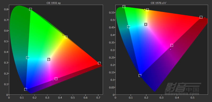

如果说显示芯片决定的是画面的分辨率,那么光源部分则是影响画面色彩表现的核心要素。正如其名,QDX-N4K45 RGB在关键的光源部分,采用了RGB三色激光光源系统。相比其他光源系统,其优势在于画面的色域呈现上,可以达到Rec.2020广色域等级,能够充分展现4K HDR蓝光与流媒体影视内容丰富的色彩层次与细节。更关键的一点,在Rec.2020广色域的同时,还能维持优秀的色准与全功率光输出亮度。
202.JPG在4K HDR测试信号下,Portrait Displays Calman 2025色域测试项目中,色域覆盖范围基本达到100% Rec.2020

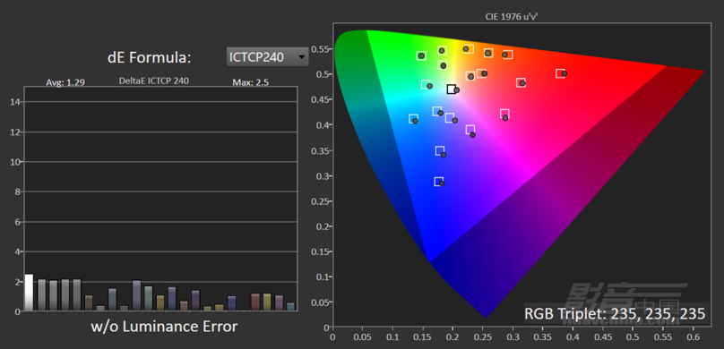

203.JPG在Portrait Displays Calman 2025 HDR色准测试方面,QDX-N4K45 RGB预设模式以及光源全功率情况下,平均误差值dE ICTCP240仅为1.29,低于人眼可判别的误差范围

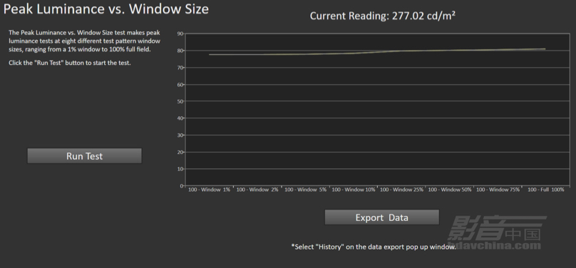

至于亮度方面,QDX-N4K45 RGB拥有惊人的38,000 ISO流明(中心亮度达36,500中心流明/34,000ANSI流明)。换句话来说,即使想要在家里构建300-500英寸的超大画面,对于QDX-N4K45 RGB来说都是游刃有余。
204.JPG现场投射4米高,约320英寸白幕,在Portrait Displays Calman 2025的峰值亮度/亮度窗口测试项目中的白色中心亮度已经超过277nits,达到了DCI对于HDR执行影院机放映机299.6nits(±30nits)的屏前亮度要求

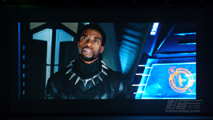

在播放《Spears & Munsil》与《地球脉动3》演示片段时,QDX-N4K45 RGB展现出了令人过目难忘的色彩纯度。绿色森林与深红花朵的饱和度极高,但这种高饱色彩并没有产生常见的“溢出”或“失真感”,色调过渡极其平滑细腻。原生4K芯片的物理解析力配合高纯度激光,将树木叶片上的脉络、飞鸟羽毛的微细结构以及金属表面的折射质感表现得历历在目。
而在播放《阿凡达3》海中场景时,水面折射的阳光与发光海洋生物发出的荧光呈现出难得的能量感与透明度。更难能可贵的是,在极高的峰值亮感下,发光纤维内部的纹理细节层次依然清晰可辨,完全没有出现死白过曝现象,展现出了出众的高动态范围控制力。

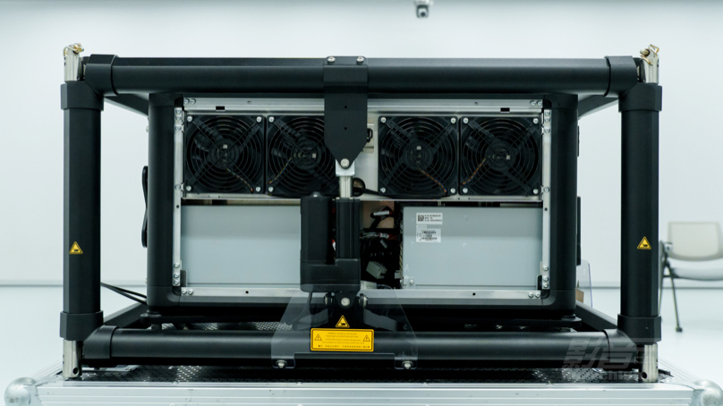

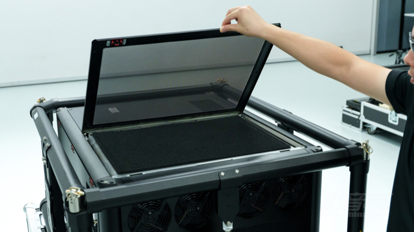

DuraOptix密闭光机技术与工业级防护
核心技术优势之三

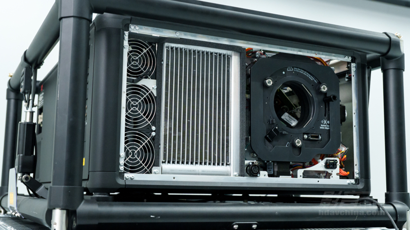

高亮激光投影设备在长时间运行过程中的热量管理与防尘保护,直接决定了其画质稳定度与使用寿命。QDX-N4K45 RGB采用了巴可专属的DuraOptix密闭光机技术,光学核心(DMD与分光棱镜组件)实现了完全的物理密封,彻底隔绝外部空气中的粉尘侵蚀。同时,巴可对其内部关键的电路板表面,涂覆了先进的防潮防尘防护涂层。这种工业级防护使机器不仅支持360°全方位任意角度安装,更能在高强度、高湿度或高粉尘的环境下维持性能不衰减。在100%满功率运行且DynaBlack关闭的状态下,其光源寿命依然可以突破30,000小时。

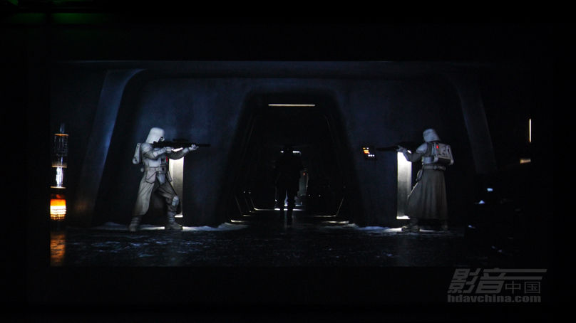

对于兼顾顶级家庭影院与次世代游戏娱乐的跨界旗舰投影而言,暗部质感与动态响应力是衡量画面素质的核心标准。Barco QDX-N4K45 RGB引入了DynaBlack动态黑技术,通过毫秒级的激光光源调制与像素级图像算法联动,实现了20,000:1动态对比度。这不仅有效解决了超高亮度投影机在暗室环境下“黑位容易发灰”的行业痛点,更在呈现暗夜场景与深邃阴影时,充分保留了局部高光的视觉张力。

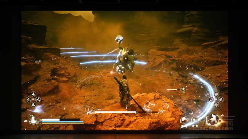

另一方面,依托新一代Pulse电子处理平台与0.98 英寸DMD的SST微镜架构,QDX-N4K45 RGB支持4K/120Hz高刷视频信号输入与显示。SST架构极快的微镜偏转响应配合120Hz高刷新率,彻底清除了大银幕画面在高速运动下的拖影与撕裂。同时,Pulse平台带来的超低输入延迟与出色的跟手感,赋予了《黑神话:悟空》《鬼武者:剑之道》等硬核动作游戏如同专业电竞显示器般流畅跟手的顶级操控体验。

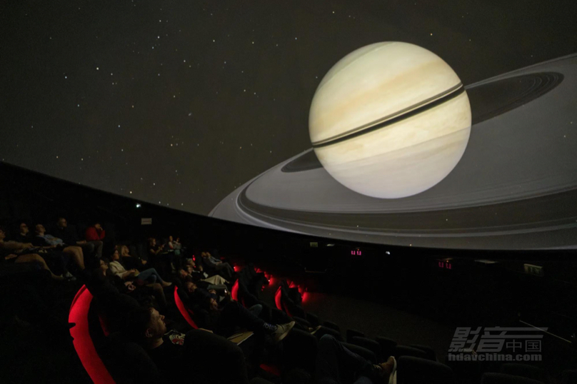

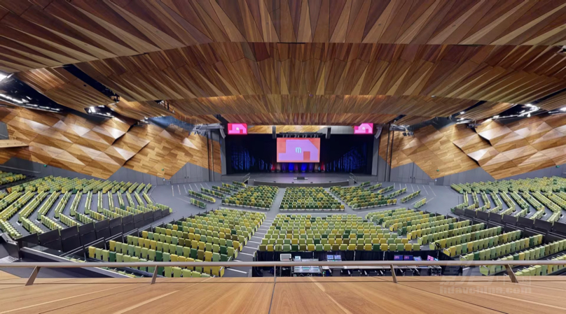

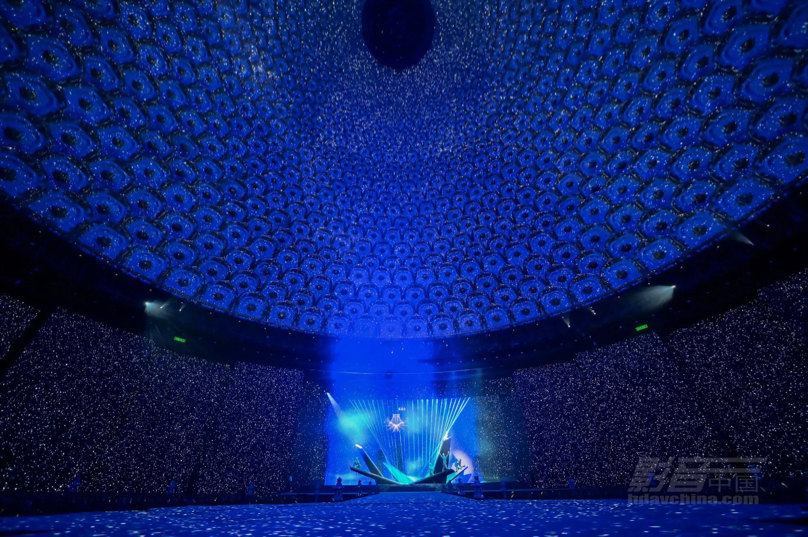

巴可技术专家李工:从定位上来说,QDX-N4K45 RGB是一个共享了巴可顶级商用工程基因、同时又完美适配奢华私人影院的高端跨界旗舰产品。在专业工程领域,它广泛适用于高端主题乐园、球幕影院、天文馆以及企业内部的沉浸式CAVE系统,这些场景往往对机器的画质、色彩以及24/7不间断运行的可靠性有着极其严苛的标准。而在家用影院领域,它面向的主要是那些对画质不作任何妥协的高净值发烧友、专业的电影行业制片人、导演,以及需要在独立视听室中投射300-500英寸超大画面的高端家庭影院消费人群。

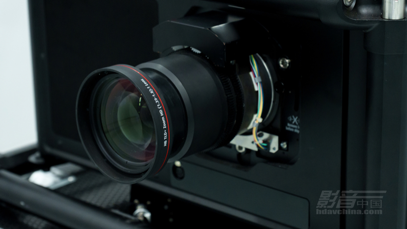

巴可技术专家李工:第一,是出众画质性能。QDX-N4K45 RGB采用了3片0.98英寸的原生4K DMD芯片,配合RGB 三色纯激光光源,实现了38,000 ISO流明的高光输出、原生4K、Rec.2020超广色域,再加上DynaBlack动态黑与4K/120Hz高刷,确保不论是播放宽动态范围的电影还是高帧率动作游戏,色彩表现和暗部表现都十分出色。第二,是长寿稳定性与防护设计。在如此高亮度的输出下,热量、粉尘和潮气是投影机寿命的最大敌人。为此,QDX搭载了巴可专属的DuraOptix密闭光机技术,光学核心实现完全密封。同时,对内部关键的电路板表面涂覆了防潮防尘涂层,防止有害物质对电子器件的侵蚀。这保证了机器能够支持360°任意角度安装,甚至能在24/7连续运行的苛刻工程环境下维持性能不衰减,100%满功率下光源寿命可达30,000小时。第三,是丰富且强大的光学镜头群。QDX平台向下兼容了巴可现有的TLD+镜头系列(覆盖0.37到7.5:1的宽广投射比)。这意味着现有的巴可用户可以在不重复购买镜头的前提下,平滑升级到全新的4K激光平台。
