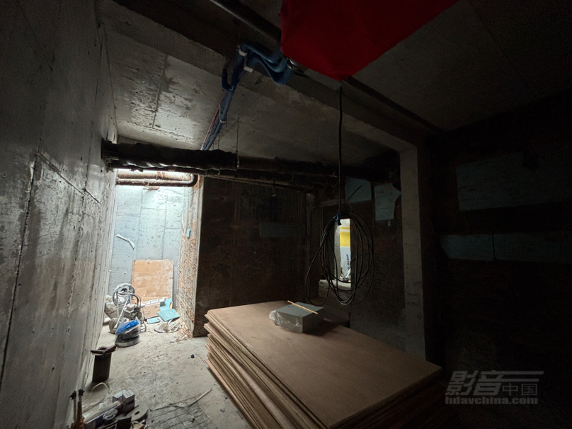

本案位于济南某高端住宅区,原始空间为储藏间,尺寸5.30×3.70×2.90m。
空间规划与声学处理

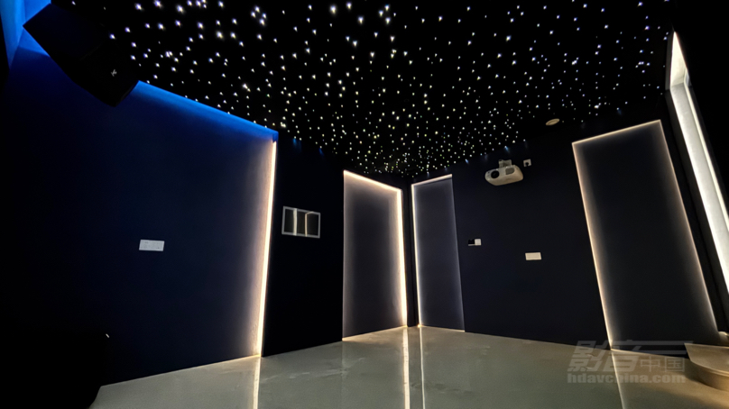

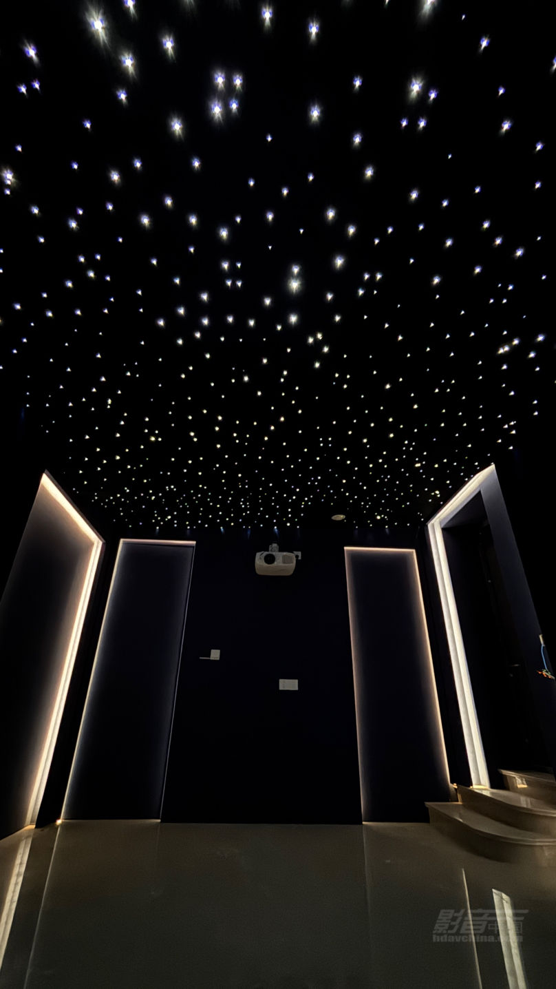

本案最大的施工难点在于,空间顶部有9根上下水及供热管道交叉穿过,最低点仅2.5m。因此设计团队采用折叠结构,配合集成星空顶做多次拼接,将无管道区域尽可能拉高,化解顶部管道造成的视觉压迫感。
房间为混凝土浇灌结构,位于庭院下方,基础噪音平均值34dB,墙体保温处理后即可达到理想声学环境。两堂门中,将天井间改造为设备房,保证厅内完整度,换气与空调进出风口全部利用悬浮顶灯带反光立面做封口,协调多工种提前安装空调内机,预留设备位置,实现空间极简整洁。墙面造型中,将声学材料、喇叭、点歌机触摸屏提前预留安装到位。

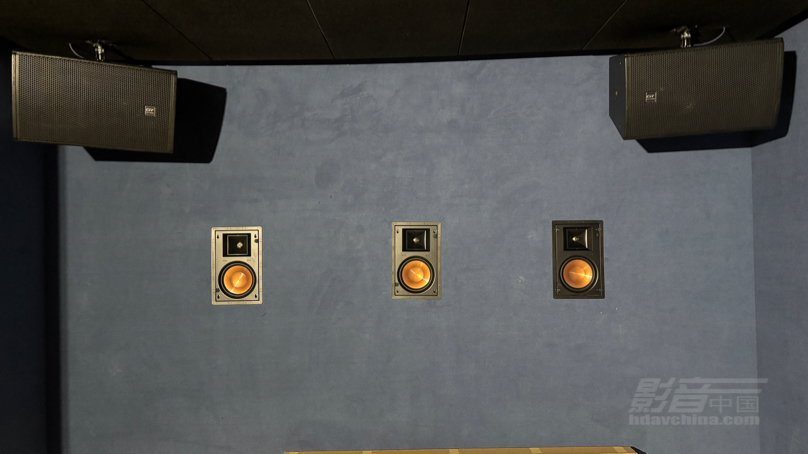

整个系统为5.2.2声道影院+2.0卡拉OK。

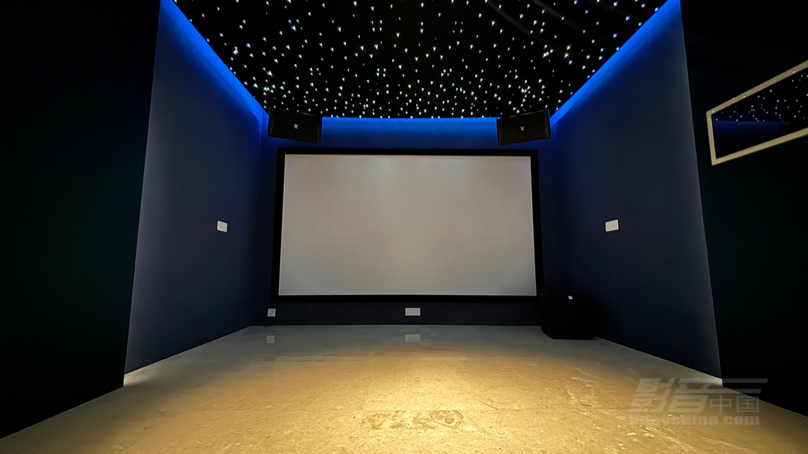

影院音箱选用杰士Pro-180RPW、Pro-18RW、Pro-16RC和Starke SW-12超低音。解码为Integra DRX2.4,处理器为派对屋A8,信号源选择海美迪HD-940B,线材为佳耐美。视频选用爱普生CH-TZ3000 4K投影机、奥尼斯特0.4mm孔径1.2增益133英寸幕布。电源配置隔离净化器与自研滤波组件,保证大动态输出时系统背景安静。
设计理念:在限制中寻找最优解
业主对空间信心不足,设计团队以专业技术保障为承诺,在施工中多次尝试,将房间比例造型尺寸逐一打磨落地。利用带Dirce Live校准功能的功放,完成恰当的声学校准。预算有限,视频部分采用讨巧手法平衡空间与视觉,确保观影/声像夹角达到45度。

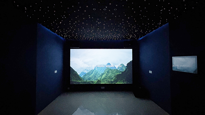

调试阶段重点处理音场校准与低频融合,经多轮精调,最终落地效果超处客户预期。中控系统经多次调试,将灯光、设备、场景联动整合为一键操控,实现简单却高级的沉浸体验。
