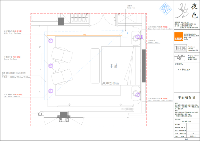

编辑点评:这是个关于“两面观影”的空间实践。设计师在卧室与露台的交界处,设置了可背投的电动拉线幕,幕布背后是落地玻璃门。卧室一侧配备完整5.1音响系统,是主影院;推开玻璃门,利用投影机的镜像功能投出画面,在露台上、星空下,也能拥有一面巨幕。

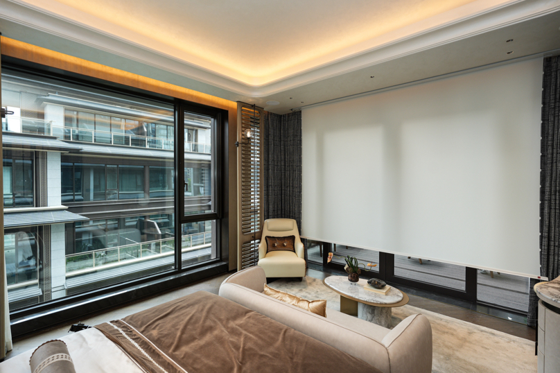

家庭影院最常见的风险是“设备感”过强。这里设计师做了道“减法”:隐藏式升降幕布被设置在卧室与露台的交界处。不观影时,幕布完全收纳于吊顶之中,卧室维持原有通透视野,视线穿过落地窗抵达露台绿植与远处城市灯火。只有当观影开始,幕布才缓缓降下,精准覆盖在交界线上。

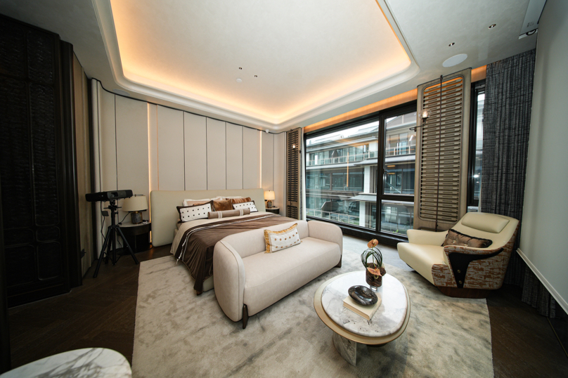

室内一侧是完整的影院体验。主声道与环绕声道以斜面方式嵌入吊顶,音箱面板与顶面形成一定倾角,指向听音区域,既保证声场覆盖与定位精度,也让箱体在视觉上被顶面结构自然收拢。中置负责对白清晰度,低音单元被安置在相对隐蔽位置,避免低频在卧室这种小体量空间产生驻波与压迫感。

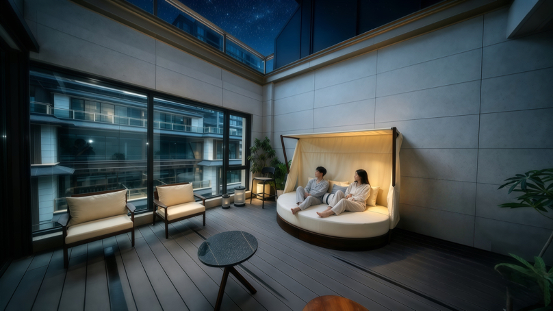

露台一侧则是另一种观影体验。推开玻璃门,走上铺设深色防腐木的露台,圆形户外沙发床与几把休闲椅构成另一处观影席。此时投影机做镜像设置后,将画面投射到幕布上,用户坐在户外也能观影。画面与夜色、微风,共同组成一场更轻盈的感官体验。

业主反馈,最常使用的场景是周末夜晚。有时一个人躺在床上看一部电影,5.1声道音效从头顶斜面传来,声音精准而包裹;朋友来了,推开玻璃门坐在露台上,头顶是星空,面前是巨幕,那种被夜色包围的观影感,是传统影院完全给不了的。

施工中的关键节点,是隐藏式幕布的安装。幕布收纳于吊顶内部,需要精确计算预留槽的尺寸与位置,确保降下时刚好覆盖卧室与露台的交界线,收起时完全隐形。线材全部在木工封板前完成预埋,投影主机安置于柜体之中,不占用日常动线。
斜面音箱的入顶安装也需精准控制倾角,既要保证指向性,又要与顶面结构自然融合。露台部分的灯光设计克制而温和,既维持观影氛围,也避免光污染对画面造成干扰。
