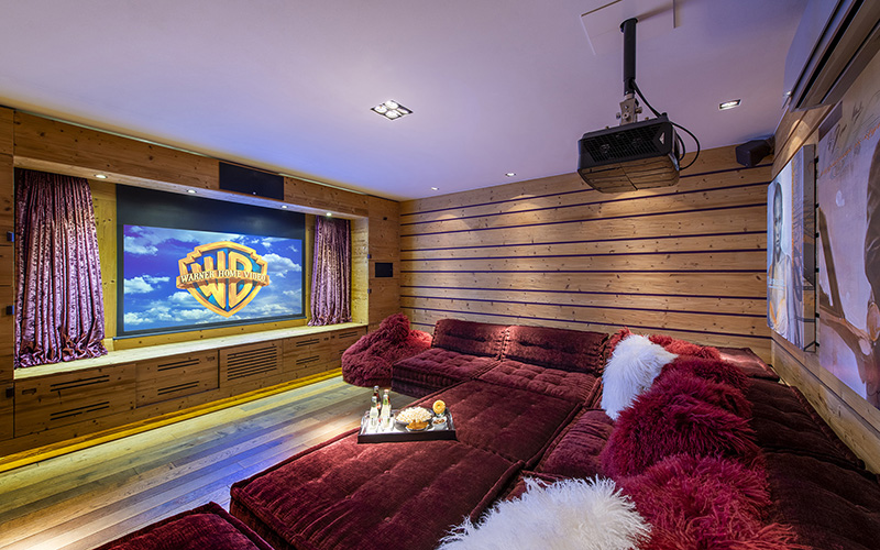

在分析苹果的Spatial audio空间音频与PS5 TempestEngine3D音效引擎技术特点之前,我们先来回顾一下为什么沉浸式三维音效系统会成为如今家庭影院环绕声音箱的主流组建方案。首先,包括Dolby Atmos与DTS:X在内的沉浸式三维音效已经广泛应该在4K UHD蓝光电影的音效制作之中,现在你想找一张完全不支持这两种沉浸式三维音效的4K UHD蓝光电影也不是一件容易的事情。
沉浸式三维音效最大的技术特点是在传统5.1、7.1、9.1声道的基础上引入了声音对象使得环绕声更具真实感与包围感,其中传统的地面声道层被称之为声床,而声音对象则是用于表达那些相对运动的声音。例如,飞机在天空中飞行、汽车在路上行驶等等的音效。电影制作者与混音师可以通过杜比或DTS独有的内容创造软件对每一个声音对象进行细节编辑,包括整个三维声音场景之中。在最后的混音之中,这些声音对象还将会加上metadata(元数据),以表达声音对象的特性,包括它的位置与移动的信息。以Dolby Atmos为例,这种以声音对象为基础的音频信号将会根据你所使用的扬声器数量与放置位置而最大限度地优化环绕声的效果,包括由5个放置在地面的音箱和两个能提供头顶声音的音箱所组成的5.1.2系统,以及由24个地面音箱和10个头顶音箱所组成的24.1.10系统,需留意中间的.1代表系统中的超低音音箱。如果你所播放的内容还是采用传统的基于声道的5.1或者7.1音轨,也可以通过Dolby Atmos的环绕声处理器将其扩展为能够兼容Dolby Atmos的环绕声音箱系统。
而在音箱布局方面,不管是Dolby Atmos还是DTS:X都有相关的摆位推荐方案,而两者之间的区别实际上并不大,考虑到Dolby Atmos音效的电影还是占据多数,使得在国内外不少家庭影院定制安装案例之中都是采用Dolby Atmos的布局方式。下面,我们也来简单回顾一下Dolby Atmos音箱布局之中的一些技巧。
Dolby Atmos音箱布局如果地面层是采用5.1或7.1声道的布局,应该以ITU-R BS.775-3标准为基础。所有音箱在理想状况下都应该与聆听位置处于相等的距离,如果不能实现,应该利用放大器当中的距离设置来调整时间延迟。地面层的各个音箱都应该处于相同的高度,常规高度为1.2米左右的高度,大概是坐在位置上聆听者耳朵位置的平均高度。后环绕音箱的高度应该与前方扬声器的高度一致,如果受到房间设计的限制而无法实现,那么后环绕音箱应该高于前置音箱,但不应高出前置音箱高度的1.25倍,否则将会影响上方声场的重现。
Dolby Atmos音箱布局的重点在于上方声场的布局,为了提高Dolby Atmos系统在房间安装方面的兼容性,杜比提供了两种不同的解决上方声场建立的方式。其中一种简单易行的解决方法就是在天花上安装天花音箱。大多数高性能、全频且有宽扩散特性的环绕音箱都能胜任。需要注意的是,由于DolbyAtmos在录制的过程中是采用分离式全频声音对象的方式,能够游走于整个三维音场空间中的任意位置。因此,天花音箱的高频延伸应该尽可能与其他音箱接近,同时天花音箱必须有一个宽阔的高频辐射角度,以充分包围更大的空间范围,尽量复制Dolby Atmos电影院的声学环境。在安装这种天花音箱的时候也需要根据其声音辐射范围的不同而进行一定的调整,如果天花音箱的离轴扩散角度达到45°以上,频带为100Hz-10kHz或更宽,就可以考虑采用垂直向下的安装方式。对于声音扩散范围较窄的天花音箱,建议需要有一定的高频指向性的调整方式,将高音单元指向主要的聆听区域。天花音箱的安装高度应该至少两倍于人耳的高度,也就是在2.4米或以上的高度。另外,为了提升声音质量,减少不必要的音频反射,还需要在四周墙面、地面和天花做出针对性的吸声或扩散处理以减少不必要的声音反射所带来的影响。
如果你不想在天花安装音箱,还可以通过一种向上发声的“Dolby Atmos enabled speakers”音箱来实现上方声场的效果。它就有点类似Soundbar音箱通过内部音箱单元向天花发声来营造上方声场。但前提是天花的表面是平整度,没有太多的装饰物,也没有加上吸声或扩散的声音处理,保证天花有良好的声音反射特性。理想天花的高度应该在2.44-3.66米左右。这类向上发声的上方声场音箱,放置的高度都应该稍微高于坐在座椅上的人耳的高度,但是要避免高于墙面一半的高度。而与聆听位置的水平距离也应该至少在大概0.9m的距离,最好是在1.5m以上的距离。如果上方声场音箱放置的高度超出聆听者头部的位置,则可以考虑放置较近的距离。但是用模块式音箱时,要留意应该放置在主音箱和环绕音箱上方,或者0.9m以下的上方位置,并且要水平放置,同时保证单元朝向天花。
