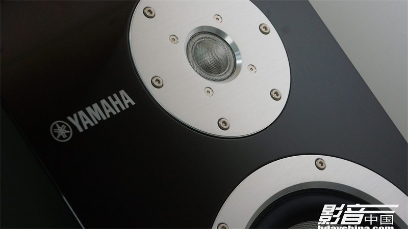

ZYLON™合成纤维材质的振膜

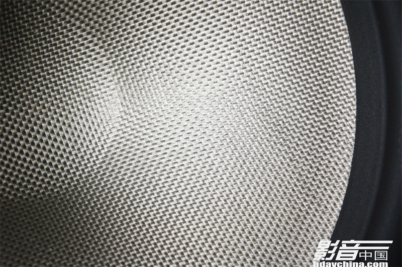

收到NS-3000之前,我也看过NS-5000的实物,其外观就是雅马哈经典的三分频三单元款式,而我也相信绝大部分资深的烧友看到NS-5000都会联想到经典的NS-1000系列。但全新的旗舰NS-5000(也包括NS-3000)就没有使用铍膜单元,而是使用一种被称为“超级纤维”的ZYLON™合成纤维的材质来制作喇叭单元的振膜(ZYLON™是日本东洋纺公司的注册商标)。
在微距镜头的观察下,ZYLON™振膜是通过编织方式制作而成的,而且编织得非常紧密,完全看不出任何缝隙。另外,据资料介绍到,这个编织盆的表面还有一层Monel铜镍合金涂层,目的是为了进一步地提高刚性,图为NS-3000中低音单元的振膜
铍用于喇叭振膜的好处是什么?轻、硬度高、内部声速快,可是铍本身有毒性,我估计雅马哈就是考虑到这个因素。而这种ZYLON™合成纤维的真正化学名称叫“聚对苯撑苯并二噁唑”,是美国空军材料实验室在上世纪70年代开发,应用于航空领域上面(如航天飞机),它的强度、耐热性、抗燃性、耐冲击性、耐摩擦性和尺寸稳定性均很优异,如今被广泛应用在防护服、体育用品方面。作为喇叭单元的振膜,ZYLON™声速仅次于钻石,与铍不相上下。如此一来,大家就能理解到雅马哈为什么要选用这种材料作为喇叭单元的振膜了吧!而且雅马哈还特别强调到,喇叭单元的振膜都使用同一种材料的话可以更好地保证音色的一致性。

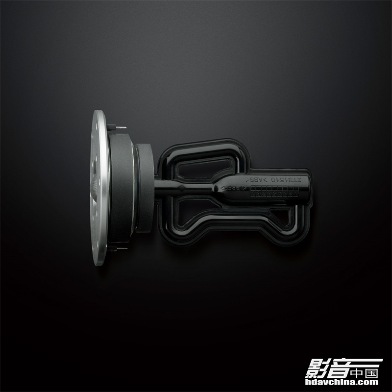

在高音部分,NS-3000所使用的高音单元与NS-5000是一样的,在高音单元背后同样也安装了Resonance Suppression Chamber声学部件,从英文直接翻译过来的意思就是“共振抑制室”,是雅马哈的专利设计(2016年注册专利)。细心地观察还能发现,应用于NS-3000上面的Resonance Suppression Chamber,与应用在NS-5000上的有所不同,这差异应该跟分频点的设定有关系。

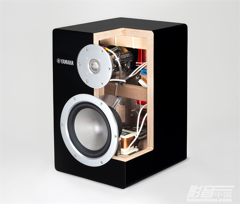

NS-3000的内部布局
这个Resonance Suppression Chamber部件采用ABS树脂作为材料,以3D打印方式制成。从外观上看,“共振抑制室”的设计是通过三条长度不一的,且经过计算的管道,分三个不同位置引到一个容积较大的空间里面。这三条长度不同的管道分别对应这三个共振频率做处理,背波会在这个部件里面被消耗,跟我之前评论过的KEF LS50 Meta所用的声学处理部件的原理是一样的。

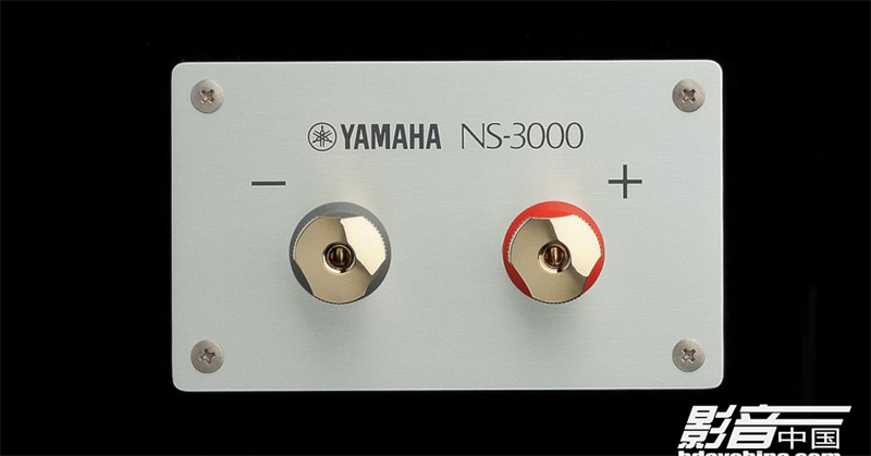

04-ns-3000-rear_4e4ed49bbbfb10c70c204f57081e6663.jpgNS-3000背部的纯铜接线端子

不得不说的是,NS-3000在设计上是一款非常讲究的设计。打开NS-3000的箱体能看到以上所述的部件外,还会看到音箱内部的支撑设计以及分频器。另外,这次一同发过来的还有一款专用脚架。

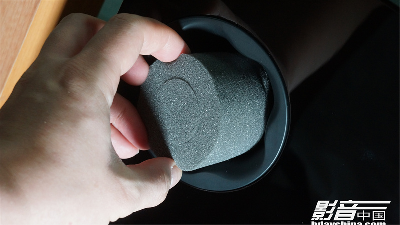

NS-3000音箱 (后方喇叭出音孔内)配备了出音孔塞子(吸声材料),用家可按照需求调整低频响应

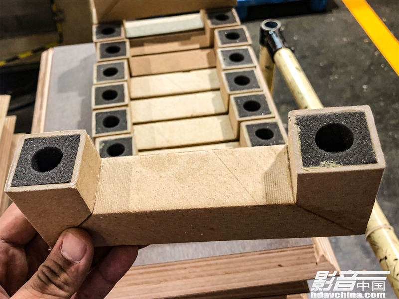

先说支撑设计,从表面上看就是用木条支撑着音箱,但实际上这个支撑位置的选择是通过FEM分析仪(有限元分析仪),还有激光测量设备对箱体震动进行分析,找出音箱震动最大的区域,然后再对该区域做加入支撑结构。

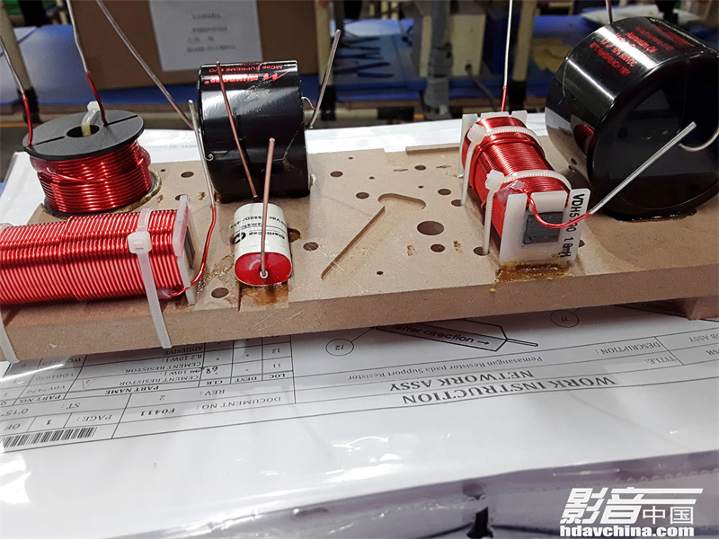

分频器部分,除了低音部分那只最大的电感安装在箱体底部外,其他元件都安装在一块MDF板上面并用胶水粘合,元件之间的连接是直接通过元件自身的引线来连接,减少焊接点和连接路径,减少信号损耗,以及降低内阻。

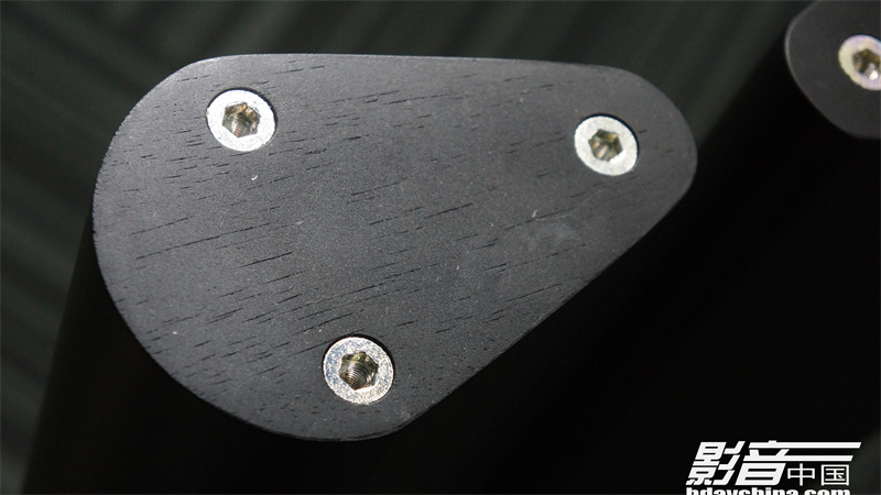

支柱的其中一端,表面上有木纹,这部分就是橡胶木

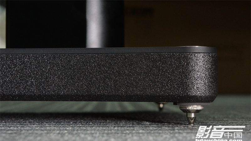

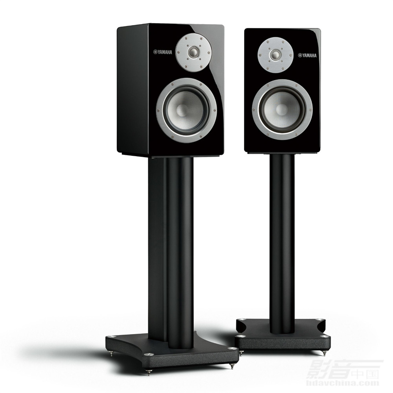

至于脚架方面,NS-3000有对应的脚架,型号为SPS-3000,用家若有需要可另外购买。当然,这个脚架的定价可不便宜。虽然整个脚架看起来都是黑色的,但在制作上也有它的精妙之处。例如,底板部分用的是6mm厚金属板再加上1块由MDF和橡胶木组成而成的底座,而中间的两根支撑柱子的两端部分就是橡胶木,用于连接顶板和底座部件,目的就是为了减少音箱的振动传到地面,起到一种类似于隔离的作用。
底座部件当中表面粗糙的部分就是采用MDF板和橡胶木混合而成
