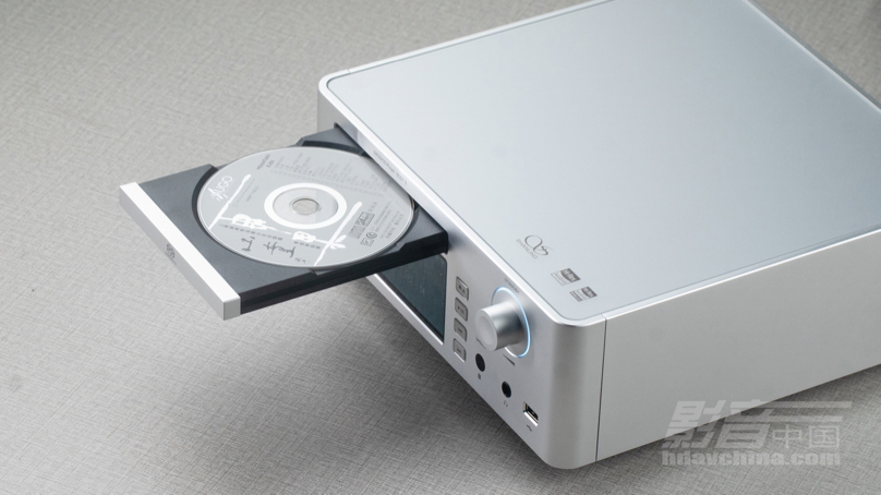

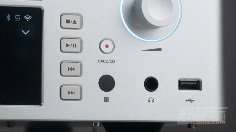

SCD1.3前面板上面的实体按键和旋钮。其中,SACD/CD按钮可以手动切换读取混合型SACD唱片里面的CD层和SACD层,而播放机默认读取SACD层。另外,还有USB接口和耳机接口

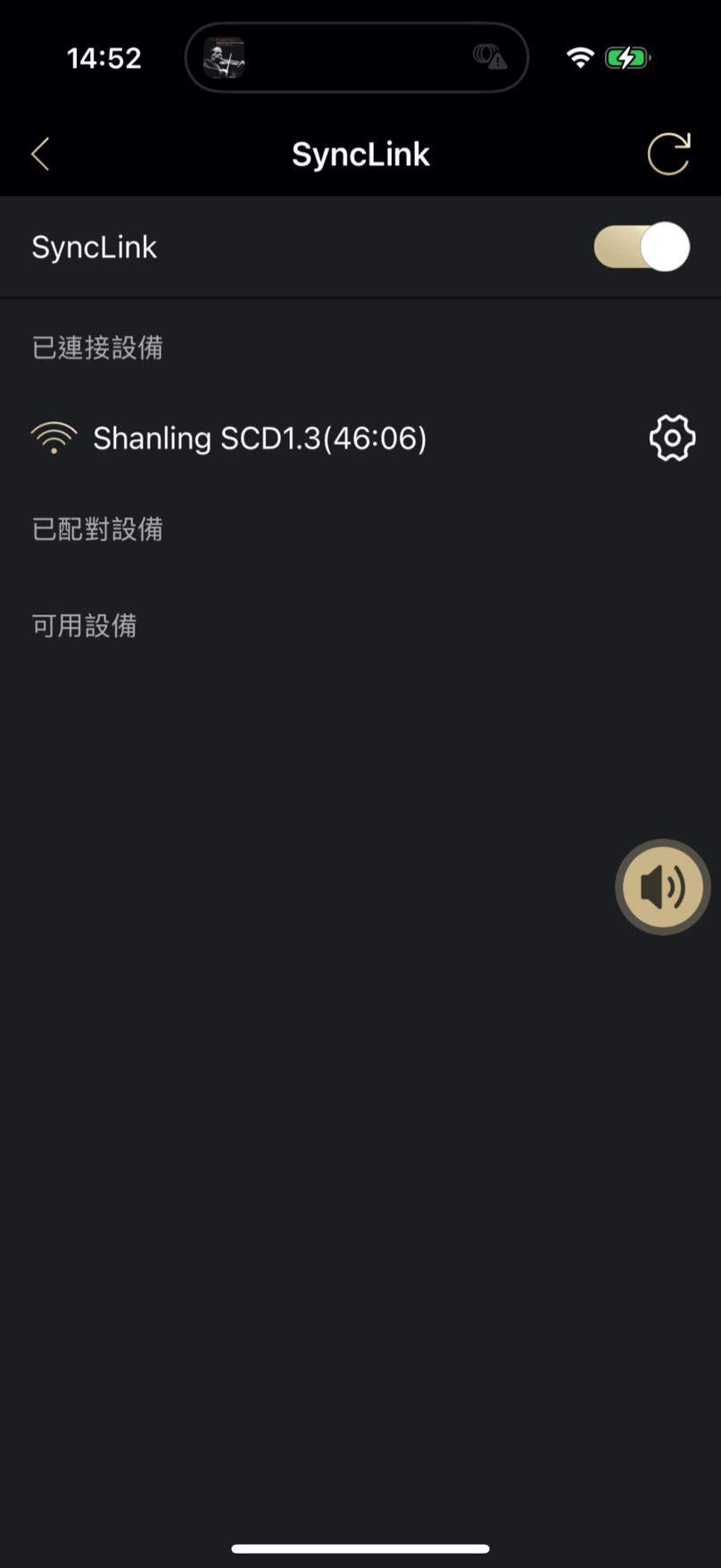

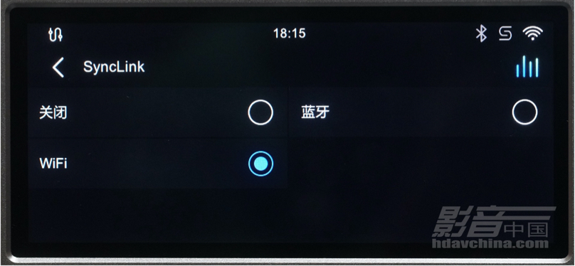

SyncLink控制可以通过蓝牙,或者WI-FI方式连接

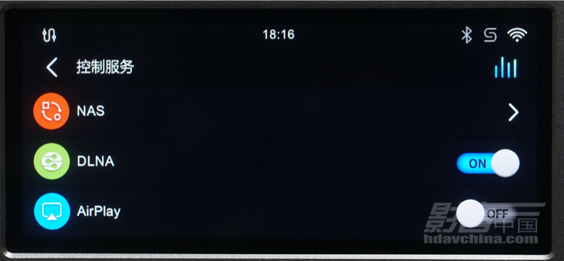

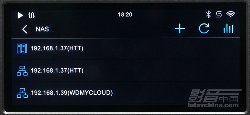

SCD1.3的DLNA和Airplay功能都需要手动开启,尤其是DLNA功能,开启之后可以选择上面的NAS,播放机就会读取内网里面的服务器

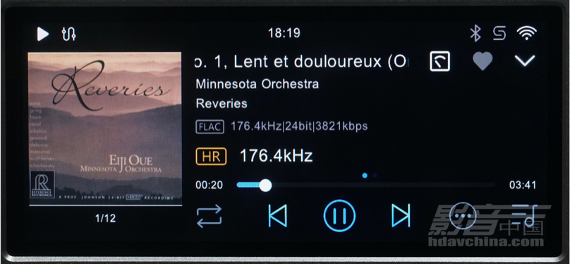

SCD1.3通过WI-FI方式连网,连网后可以使用DLNA功能播放NAS里面共享的音乐,而且在播放时还能现显示专辑封面

尽管SCD1.3的体积小巧,但却给予了一块大而清晰的触摸屏用来控制播放器,包括播放控制、功能切换,各种参数设定等,可以完全控制,完全使用SCD1.3的所有功能。同时也提供了几个最常用的播放控制实体按键和旋钮,让用户能够快速,且简便的使用播放器。

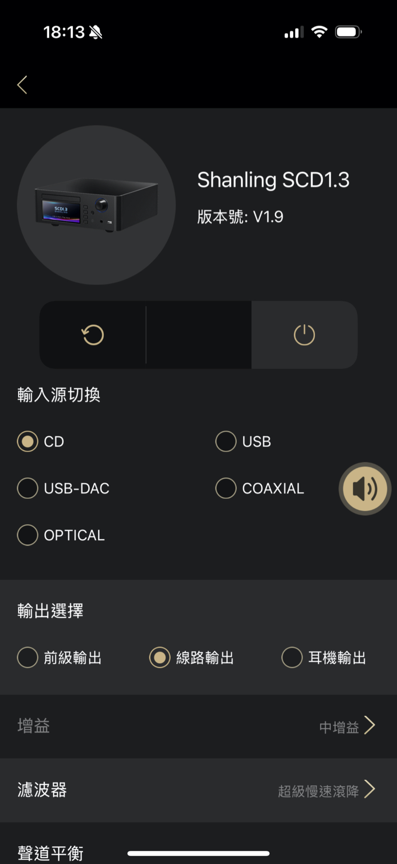

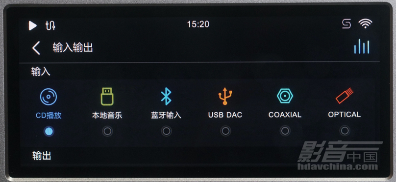

我最常用的功能无非就是音源输入和声音输出。SCD1.3一共有8种音源接受方式。我在使用时就发现,如果在“输入输出”菜单里面只提供6种(包括光盘播放、USB DAC、光纤、同轴、USB和蓝牙)输入方式。至于Apple Airplay和DLNA就需要在“控制服务”界面开启才能使用。模拟音频输出分别有“线路输出”、“前级输出”和“耳机输出”。“线路输出”和“前级输出”实际上就是固定音量输出和可变音量输出。当选择“耳机输出”时,非平衡输出和平衡输出就会自动切换为静音状态。而且耳机放大部分还提供高、中、低增益可选,可以提高对不同耳机的适应性。SCD1.3的数字音频部分还有5个数字滤波模式可选,这些数字滤波模式都可以让听感上带来些差异。

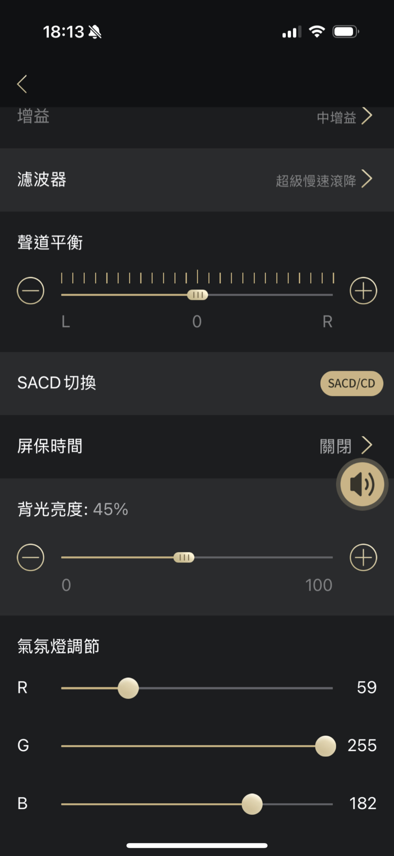

另外,SCD1.3还能提供一些个性化参数设定方面,第一是调节屏幕亮度。但要注意的是即使将屏幕亮度降到最低时它仍然在工作。发烧友会认为屏幕会,可以按一下音量旋钮,那就能把屏幕完全关闭。第二是颜色可调,这里的颜色是指围绕着音量旋钮一圈的背景光颜色。这个选项提供了R、G、B三原色可调,可以改变背光颜色。
SCD 1.3也可以通过山灵设计的Eddict Player App里面的SyncLink功能来控制。这个控制模式侧重于音源输入、声音输出、数字滤波器的切换,个性化参数设定。其中,音源输入仅提供光纤、同轴、光盘、USB Audio和USB盘这四种输入方式

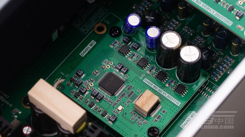

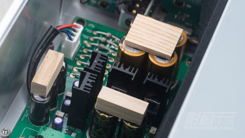

由于SCD1.3的体积小巧,内部布局十分紧凑。转盘下方是电源和主板,数字输入电路板紧贴着背板,DAC和模拟输出部分位于主板右侧。其中,读取部分由三洋HD870机芯 + MTK MT1389EE芯片方案实现SACD唱片读取,而主控芯片是君正X2000,用于运行和管理系统。至于DAC部分是AKM AK4191EQ + AK4499EX的芯片组合。

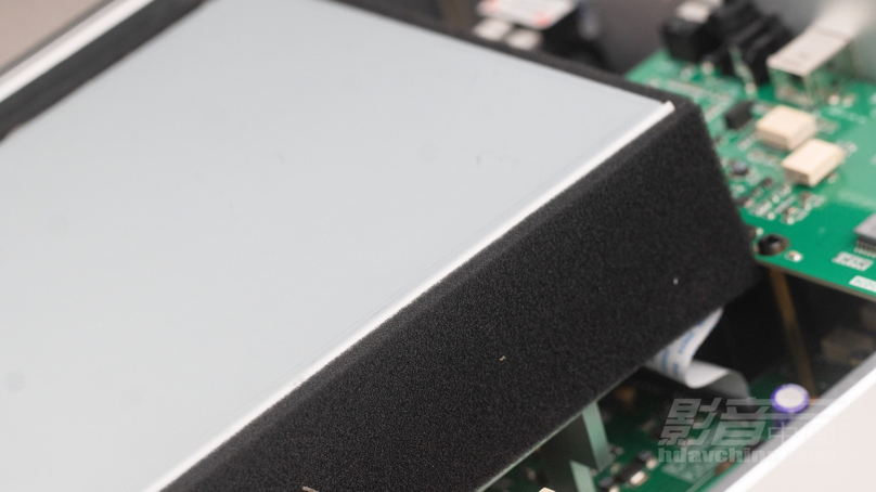

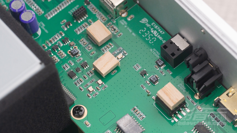

SCD1.3的转盘,电容以及某些芯片都做了一些技术性的处理。在滤波电容的底部涂上胶水固定,顶部全部连接起来加以固定。芯片做法就是就在其顶部粘上一片小木块,转盘部分的四周贴上一层海绵。从发烧友角度,这些都是“调音手段”。但实际上是起到减少震动的作用。比如说,光驱运行时外壳的震动相当于喇叭单元的振膜驱动空气发声,然后通过空气传播影响内部电子元件,从而产生颤噪效应(又称“麦克风效应”),尤其是SCD1.3内部如此紧凑的空间就不能忽视这个问题。在光驱外壳覆盖海绵就起到吸声的作用,对电子元件的影响就会相应降低。至于电容和芯片的处理手法的最终目的也是为了减少震动。
SCD1.3的DAC部分,这部分以独立模块的方式安装在电路板上。其中,AK4191EQ芯片做了减震处理
SCD1.3的滤波/稳压电路,滤波电容做全部做了减震处理
转盘外部覆盖了一层海绵,用于吸收噪音
数字输入/输出电路板上的部分芯片也做了减震处理
