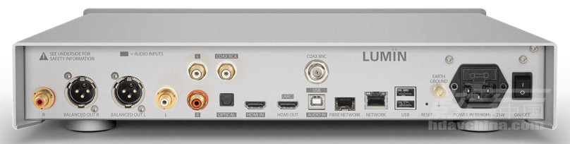

P1 Mini的命名,极具“诱惑性”:W400×H77×D314mm,非但体型不够mini;功能上也接近上位机P1和旗舰X1。虽然名为“mini”,实际是款支持平衡输出的高品质流媒体播放机、DAC加前级,能够展现发烧友所追求的“(基于音质表现的)真正实力”。
黑色款阳极氧化铝前面板的P1 Mini
Lumin的旗舰,有个标志性设计,即经由CNC加工的一体化弧面切割面板。抱歉,P1 Mini回归“正常”,是普通铝制面板。这样做“额外”的好处是,增加了讯源切换和音量调整,即使找不到手机,也能顺利完成基本操作。
延续Lumin的传统,P1 Mini没有Wi-Fi和蓝牙,而是通过以太网和光纤SFP连接到局域网中读取数据。后者最早在旗舰X1上应用,不仅可以隔绝网络噪音,亦不受无线电和磁场干扰。原厂建议,两个端口可以分别用于连接路由器和NAS。
P1 Mini后背,有平衡输出、HDMI 4K直通
P1 Mini延续自X1的功能其实不少,比如搭载FPGA芯片的飞秒级时钟,左右声道独立设计、双 ESS Sabre32 ES9028Pro芯片,后者支持PCM 384kHz/32bit和DSD 512解码,兼容MQA。另外,Leedh Processing数字音量调节算法也得到保留,它能实现更为精确的数字信号幅度调整,确保信号无损。当然,受限于价位,在电源等部分有所省略,输入端口也有所删减(但依然有5组,包括HDMI)。
流媒体、DAC和前级,P1 Mini拥有的不同“角色”
就流媒体支持而言,P1 Mini相当齐全,如TIDAL、Spotify、Roon Ready、Qobuz以及AirPlay2和TuneIn Radio等。eARC的HDMI端口,则为它开启了一种“新”的玩法。也许和“发烧”关联不大,但对普通用家来说,需要考虑到家人的实际需求,它就有助于全家人获得更好的声音享受,比如蓝光光碟或流媒体观影。
