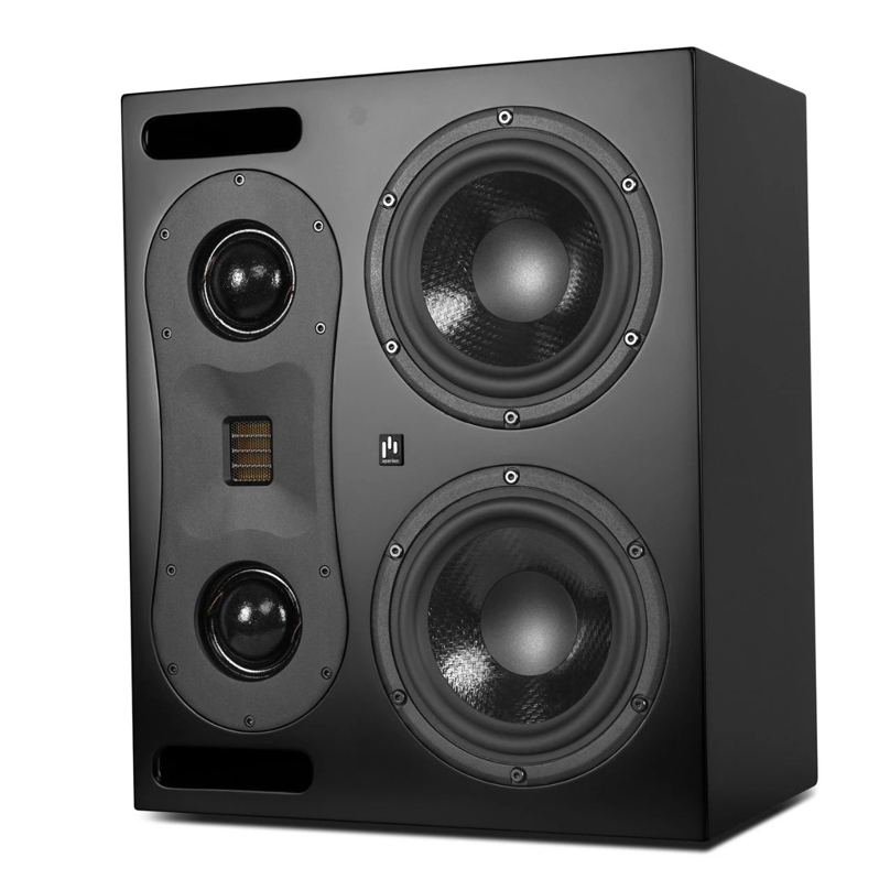

过去3个星期中,我沉浸于对Aperion Audio Theatrus T80监听箱的深入体验之中。在此之前,我的音响系统一直是Aperion的领地。因此,当Theatrus系列新品发布的消息传来时,我满心好奇,尤其是对那些创新特性的向往——它能在自由场/屏幕后模式与墙上/墙内安装选项间自如切换的灵活设计。
下单仅仅3天之后,扬声器便如约而至。安装过程异常顺利,我迫不及待地开始了试用之旅。我取出了当前的MultEQ-X配置文件,为3个前置扬声器重新进行了设置,并迅速进行均衡调整。初次开机,其表现已颇为不俗!然而,不久后我便察觉到了一些因环境差异导致的本地化影响。
显然,每个空间都有其独特性,我的环境自然也不例外。将扬声器置于桌面上显然并非最佳选择,于是我动手制作了一些临时支架,确保3个扬声器的高音单元能尽可能处于同一水平面上。这一调整,竟让声音发生了翻天覆地的变化,音质变得更加出色!
在细数这款扬声器的诸多优点之前,我想先分享一个我发现的小瑕疵,但对你来说,或者这并不构成困扰。当我们将中置扬声器侧放时,其离轴响应表现略微有所下降。通过一系列测量发现,在距离中置扬声器约10英尺、偏左或偏右40英寸的位置,音频响应会出现一些衰减。这一现象在3kHz至6kHz以及4kHz至8kHz的频率范围内尤为明显。我猜测,这或许是AMT带式高音扬声器的一种固有特性。如果你的计划是将它置于电视下方,且直接位于观看位置的正中央,那么这一瑕疵或许可以被忽略。然而,若影院内增设更多座位,情况可能会有所不同。再次强调,这只是基于我个人家庭影院环境得出的观点。
将中置扬声器重新调整至直立状态,并将高音单元精确置于中央位置。诚然,这样的布局会让扬声器略显偏向一侧,但经过我的仔细聆听,并未察觉到有明显的音质差异。再者,由于它们都被巧妙地隐藏于屏幕后方,外观上的些许偏移也就显得微不足道了。再次进行测量时,我位于中心位置,距离约为11英尺半,发现无论是在哪个方向上偏离中心40英寸,扬声器的增益都能稳定地保持,没有丝毫衰减。
我曾与Aperion的Dallas就此问题进行了深入探讨。尽管Theatrus扬声器系列在尺寸和深度上可能各有千秋,但它们容纳AMT高音单元与软球顶中音驱动器的边框设计却是如出一辙(大部分机种是一样的)。一个念头瞬间闪过我的脑海:为何不推出一款配备可翻转AMT带式高音单元的版本呢?如此一来,若您需要侧放扬声器时,便能享受到更加全方位、更加均匀分散的声音效果了。或许,这样的设计Aperion很快就会让它面世了吧?
接下来,我的朋友保罗过来帮我做了很多不同位置的测试,把T80摆放在不同的高度,不同的方向,指向不同的位置以及距离上进行测试。我们在音箱下面增加了支架,中高音单元方向如下图,我们不断增加高度,0.07米、0.1米直到0.2米高,花费了一个下午。最后,在0.2米高的支架上T80的高音/中音阵列,声音听起来最棒!
一旦确定了正确的摆放高度和方向,保罗的任务就完成,可以跟我一起享受T80的声音了。我开的音量不是很大:两个主座位的声压级大约为80dB,距离2米左右,中置就在我们两个主座位之间的正前方。所以无论你是坐在左边还是右边的座位上,听起来声音都是一样的。另外,就算你坐在其他位置上,你都能很清楚地听到中置发出的电影对白的声音。不管是听音乐还是看电影,我以前也有测试过达到这样声音品质的音箱,但它们没有达到人声这么清晰的程度。我相信其中很大一部分的功劳是Theatrus系列有两个独立的2英寸软球顶中音单元以及它们的波导角设计。所以我花了一下午在我的听音房,T80的声音表现让我非常的满意,每个座位之间的声音一致性表现得很好,同时保持有一个巨大的声场范围!

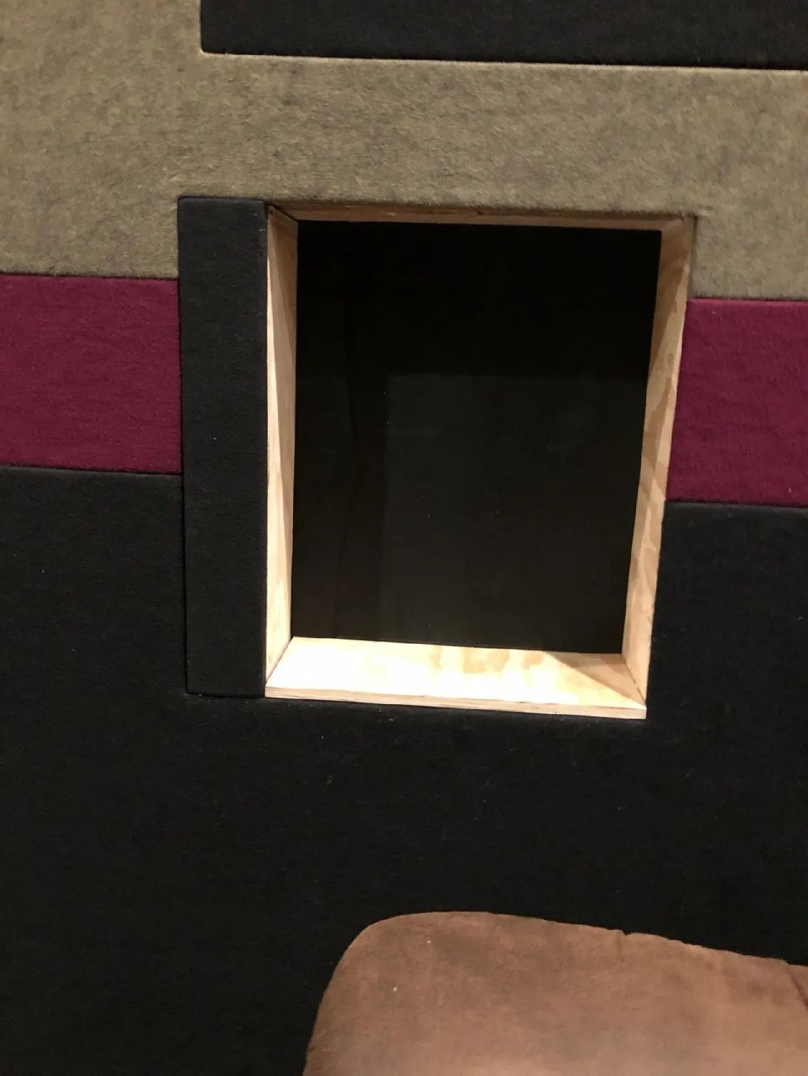

这就是我想要试用这些Theatrus扬声器的完美例子。我将它们背面的声音调节跳线插也移到墙壁和屏幕后的位置上。说准确点是在我的窗帘后面。
右环绕T65S扬声器的凹进房间改造颇为简便。它既可以直立摆放,也能侧放,且无论哪个方向,都可轻松添加填充物以达到最佳效果。
Theatrus AMT 高音单元的旋转尝试
它原来是这样的:
关于Theatrus AMT高音单元的旋转问题,我们之前已有过一番探讨。于是我心生一念,何不亲身实践一番呢?这对我来说其实不是很难,你们知道毕竟我的动手能力很强。我首先小心翼翼地将整个铝面板拆下来,随后将其翻转过来。这一翻,我竟惊喜地发现它的AMT高音单元是被4个螺丝稳稳地固定着的,这意味着它完全具备旋转的可能性。然而,遗憾的是,旋转后铝面板留给AMT高音单元的开口宽度似乎并不足够。无奈之下,我只好将所有的喇叭都拆卸下来,凭借着一只手锉,一点一点地将铝面板高音单元的开口拓宽,直至满足其旋转的需求。
我们尚未开展任何实质性的测试,去探究高音单元翻转后的具体影响。我们只是静静地聆听,沉浸其中,且深感满意。我利用multEQ-X软件重新对扬声器进行了校准,并取5个麦克风测量的平均值以确保准确性。以下展示的是扬声器原始的直立配置状态,同时AMT高音单元已进行了翻转,扬声器呈侧放姿态。在此过程中,我们确实观察到了一些变化。但令人欣慰的是,音质听起来依旧非常得好,我丝毫未察觉到任何负面的改变。接下来,我计划将改造后的、带有翻转AMT高音单元的铝面板安装到其中一台T80前置音箱中,进一步开展实际测试与测量工作。值得一提的是,右环绕T65S扬声器因其特殊位置,音量被我的房间结构降低了5dB,这也导致从50Hz开始,声音出现了一些衰减现象。
