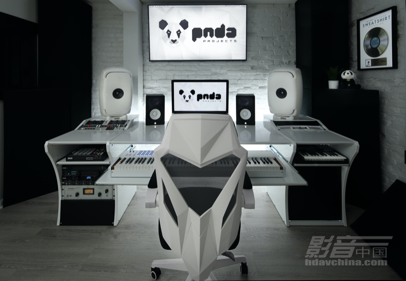

发烧友对监听音箱有其独特的热衷,因此我们认可的发烧/Hi-Fi音箱品牌中,不少本身就以专业监听音箱出身。这其中的代表,就包括Dynaudio和Genelec。
我之所以把它们视为标杆品牌,另一个重要因素在于,其不仅仅“做”音箱。毕竟有源音箱有个巨大优势——它变成了一个主动式产品,加入DSP、加入配套的修正软件,就成为可能。由此一来,想象空间大了去!
你看Genelec,就搭配包含AutoCal自动校准的GLM系统,来实现空间优化。这项原本供录音师使用的专业技术,也可以在普通家庭中对声学缺陷进行弥补。至于动手能力强的用户,还能透过手动调音来满足个人对声音均衡上的喜好。至于Dynaudio,不仅借鉴了监听音箱的技术,也能通过DSP做声学补偿。如果觉得这样还不够,那么另行付费选择Dirac Live也是个可选项。

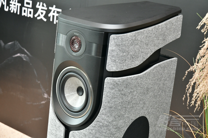

位于正面的纯铍M型高音和W型中音
Diva Utopia带来了独一无二的视觉体验,中音、高音浑然一体,融入Utopia系列的标志性设计元素。低音单元采取侧置方式,跑道型黑色透声面网与毛毡材料覆盖的机身,形成了鲜明的视觉反差。
Diva Utopia为3路6单元设计,配备纯铍M型倒球顶高音和6.5英寸W型中音及低音。铍膜具有质量轻但刚性强的特征;M型倒球顶设计,强化了高频扩散,也有利于营造宽广音场。W型锥盆,通过将玻璃纤维贴附于锥盆两面形成复合结构,在刚性和阻尼特性上获取更好的控制力,优化频响曲线。在这里,W型中音与M型倒球顶高音置于箱体正面,另外4个W型低音,则以Plus-Push(背对背)的方式置于音箱两侧。后者的好处是,既能抵消单元运动的反作用力,减少音染,又提升低频的量感和冲击力。

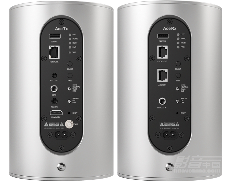

403-Piega.JPGTx和Rx不同版本的端口配置
由于使用WiSA无线音频传输协议,因此Ace 50 Wireless和Ace 30 Wireless分别有Tx和Rx两个版本。前者搭载完整的输入端口,并进行无线高清信号的发送,后者用于接收。当然,如果你使用WiSA SoundSend发射器来传输多声道无线信号,那么就可以轻松搭建起最多7.1声道的无线环绕声系统。

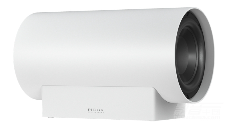

404-Piega.JPG Sub Medium Wireless超低音
纤薄造型下的Ace 50 Wireless,拥有强大的能量感,很容易营造出扎实宽广的音场。AMT高音顺滑且拥有丰富细节,整体表现沉稳,低频控制力也非常出色。虽然这套系统尚未能搭建起沉浸式环绕声,但它们还是呈现了连贯的前后音场。当然,全无线设计也是个巨大的诱惑,尤其是对家庭影院而言。

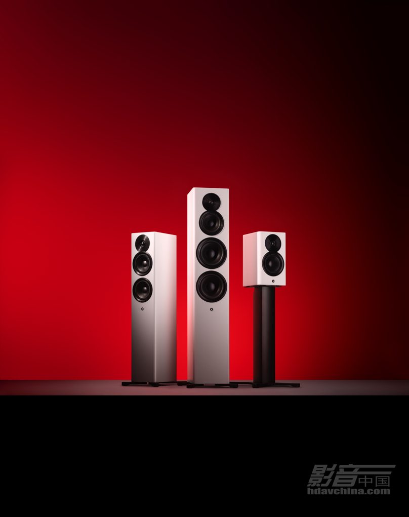

Dynaudio Focus 50:
延续高端/专业系列技术传承,支持Dirac修正
有着48年历史的Dynaudio(丹拿),在Hi-Fi和专业领域都相当知名。Focus(焦点)是其“全数字化系统”中的一员,我琢磨着Dynaudio之所以这么称呼它,而非传统的“有源音箱”,可能和其已经配置了完整流媒体功能相关。Focus系列共有3款产品,依次是Focus 10书架箱和Focus 30、Focus 50落地箱。我们就从旗舰款Focus 50说起。
502-Dynaudio.JPG高光摆和胡桃木色的 Dynaudio Focus 50
Focus 50为3路4单元设计,包括内置Hexis球顶的28mm Cerotar高音(约1.1英寸)和6英寸MSP中音以及2个7英寸MSP低音,对应的内置功放分别为110W、280W和280W(D类)。与前述的Piega一样,选择了WiSA的无线传输协议,同时支持Wi-Fi和蓝牙4.2传输,流媒体部分兼容Roon、Airplay 2、Chromecast、Tidal、Spotify、Qplay(QQ音乐)和UPnP,也是相当全面。
Cerotar高音内置的Hexis球顶,能够打散声波,并消除球顶内的不良反射,进而优化单元的声学特性。同时,Dynaudio独有的精密涂层,结合28mm的大口径织物软球顶单元,得以实现精准的声音还原。MSP单元使用独有的硅酸镁材质复合振膜,取其轻量化、刚性和阻尼特性的完美组合。磁性材料为碳酸锶陶瓷铁氧体,这样会将更多的磁力聚集且环绕到音圈周围,强化磁场来确保锥盆以更高的力度和精度运动。
503-Dynaudio.JPG网罩具有自动感应安装状态的功能

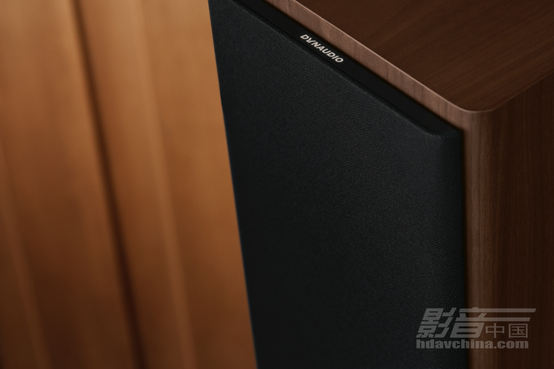

内置功放基于Dynaudio Core系列参考级监听音箱的技术开发。密闭式设计和DSP数字信号处理技术,能够进行有效的空间声学补偿。使用App控制,选择音箱摆位,如靠墙、角落或自由空间,就能做出调整。当然,如果想要获得更加专业的调校,那么也可以Dirac Live来实现(需额外付费)。
504-Dynaudio.JPG 功放电路源自Core系列参考级监听音箱
Focus 50几乎可以满足大中型聆听空间的使用,它的低频铿锵有力,大编制乐队演奏时拥有强大的气势,而且如果摆位得当,它能呈现出宽广且富有深度的舞台,最佳聆听点也会变得更为开阔。

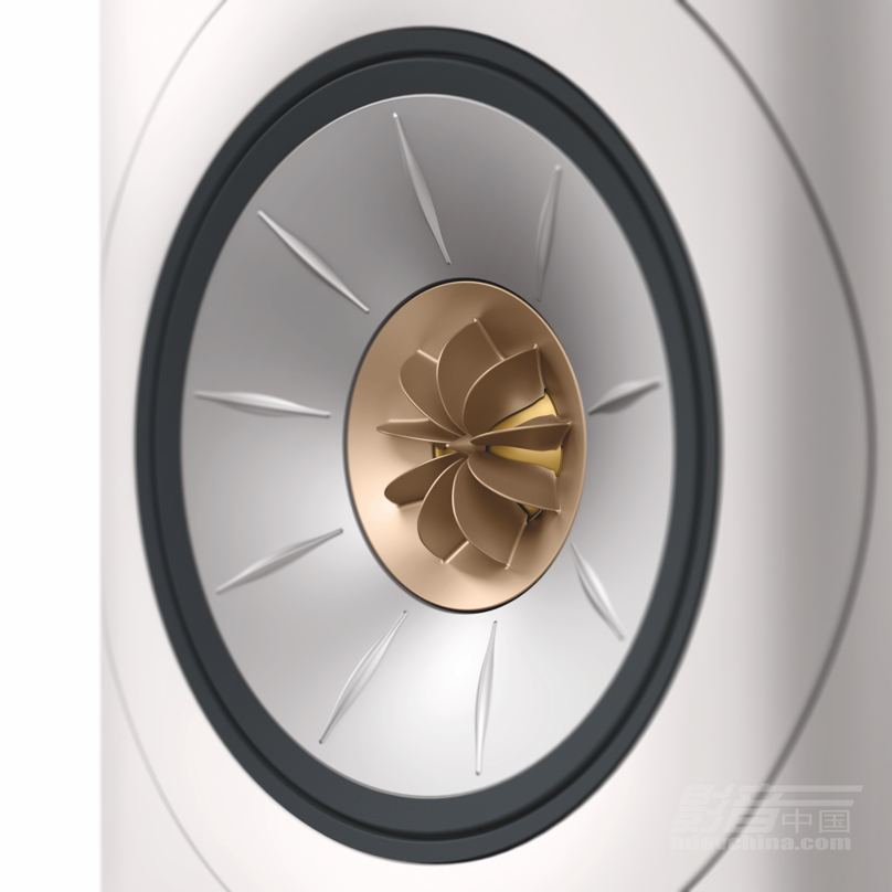

KEF LS60 Wireless:
不单造型出挑,功能和音质表现同样让人注目
KEF将这一系列统称为“无线Hi-Fi”,从“蛋形”的EGG Duo开始,到屡获大奖的LSX、LS50 Wireless及至如今该领域中的旗舰LS60 Wireless。
602-KEF.JPG钛金灰色的LS60 Wireless
我去过北京的全球第4间KEF Music Gallery,也做过多次KEF门店的店访,说到LS60 Wireless,唯一想到的词,就是“太漂亮”!这是与设计师Michael Young合作的结晶,正面是搭载MAT技术的第12代Uni-Q同轴单元(0.75英寸高音+4英寸镁铝合金中音),侧面配有2个Uni-Core谐振抵消低音(外表看有4个,实际是Push-Pull“背靠背”、共用单个磁路的设计)。最直接的好处,是从正面看去相当修长、亭亭玉立,而相对其它书架式音箱,保证了低频效果。它的底部配有同样漂亮的底座,让其能稳稳站立,箱体边缘呈现出的弧线效果,结合精细工艺,堪比艺术品。
说到与家居环境的融合,KEF也完全走在前面。LS60 Wireless有钛金灰、矿石白、碳黑色、皇家蓝等多种饰面,若对此还是不满意,可以考虑与Lotus NYO的联名款,经典British Racing Green配色。
603-KEF.JPG位于侧面的Uni-Core谐振抵消低音
LS60 Wireless是款功能强大的有源Hi-Fi音箱,不仅因为内置700W功放(低音500W、中音100W和高音100W),更重要的是融入了完整流媒体功能,包括Spotify、TIDAL、Amazon Music、Qobuz、Deezer以及经由QPlay实现的QQ Music。当然它也允许用户使用AirPlay2、UPnP、蓝牙5.0等方式连接,更支持Roon Ready。音频传输方面,最高支持到384kHz/24bit。至于主/副音箱之间,也可以选择有线或无线连接,这在应用上提供了一定的便利。
LS60 Wireless能呈现出细致、工整和层次分明的音乐,音场宽大自然。通过App能够设定自己喜爱的音色和低频能量,更可以外接超低音后完成进一步的设置。
604-KEF.JPG 搭载MAT技术,第12代Uni-Q同轴单元

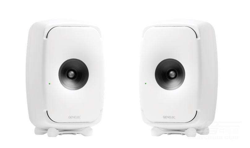

Genelec 8351B:
配备GLM套件,支持声学校准的有源监听音箱
Genelec(真力)是少数以专业有源监听音箱进入我们视线的品牌,并且早就获得了录音/混音师们的青睐。对崇尚追根溯源的音响发烧友而言,他们追求“录音原本的声音”,那么Genelec就有“根正苗红”的意味了。

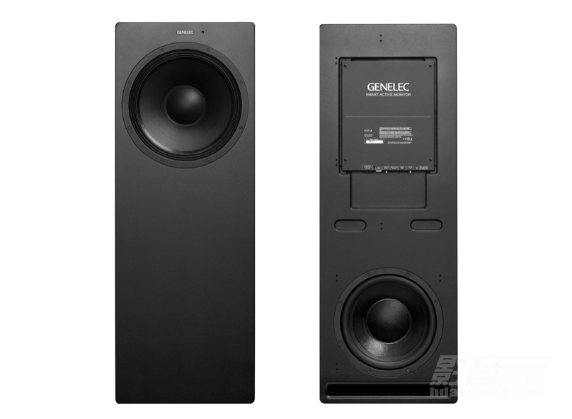

如同家用音箱品牌会推出专业系列,Genelec也有家用产品线,那就是G&F和The Ones。G相对入门,F为其配套的超低音;The Ones偏专业(对标SAM系列),被视为将专业线引入家用的典范,除了配套的落地式超低音W371A外,其余4款分别为8331A、8341A、8351B和8361A,均为同轴3分频设计。
702-Genelec.JPG白色款“点声源”设计Genelec 8351B
说到“点声源”同轴音箱,我们并不陌生,优点是可以化解离轴响应中的声染色等问题,至于“3分频”……那是Genelec独有的设计!

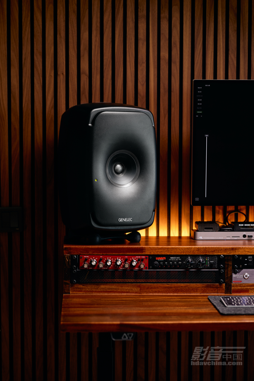

我们选择该系列中较为大型,也较新的一款8351B来加以分析。1英寸球顶高音+5英寸低音构成的MDC(最低衍射)同轴单元,与前障板结合后,可以获得平滑、连续的声学表面。上下对称排列的2个8.58×4英寸椭圆形低音,采取ACW声学隐藏式设计,声波由前障板后方与正面箱体的“缝隙”间迸发。借助精巧的单元排列和声学设计,在相对较小的箱体(基本相当于普通8英寸单元书架箱的体积)内成功实现同轴3分频的目标。内置功放拥有250W(低音)、150(中音)和150W(高音)的输出功率。

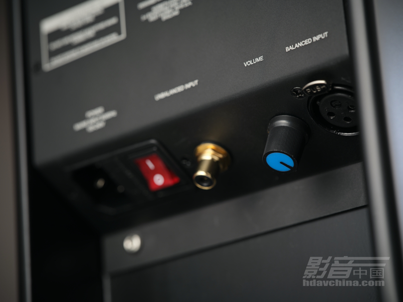

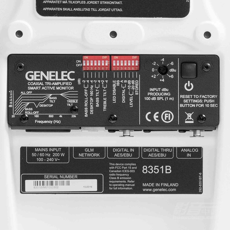

703-+Genelec.JPG支持数字/模拟输入和AutoCal自动校准
作为有源监听音箱,8351B配备有GLM系统,包括AutoCal自动校准,可以帮助用户来弥补空间声学缺陷,而且灵活的手动调音还能满足不同的听音喜好。
704-Genelec.JPG配套的W371A落地式超低音
经过准确调校后的8351B,呈现出中性的音调,就像是没有经过滤镜“污染”的影像,非常真实。低频层次丰富,在确保扎实量感的同时,又不至于溢出。中高音有着良好的平衡以及细节再现。对了,得益于其同轴设计,无论竖放或横卧都能获得良好的音场再现。

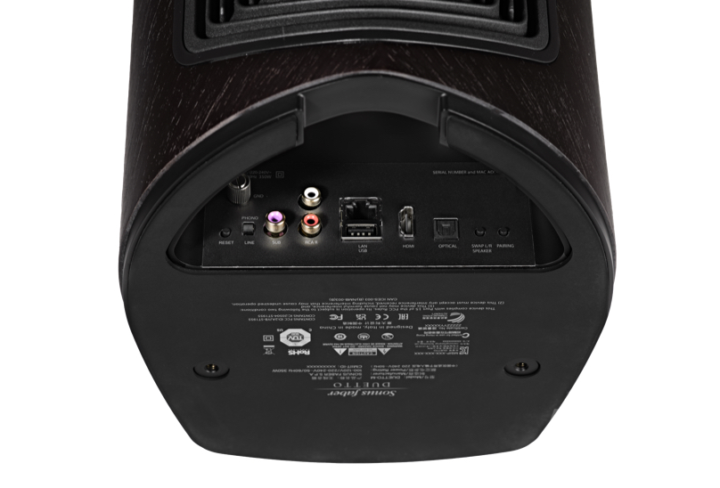

Sonus faber Duetto:
经典“鲁特琴”造型再现,支持UWB无线传输

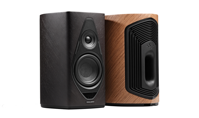

Duetto(朵儿)是Sonus faber(势霸)第一款立体声有源/流媒体音箱(更早发售的Omnia是All in One的设计)。外观上,延续了Sonus faber经典的“鲁特琴”造型,箱体选用高刚性的木质结构,45度斜向贴皮工艺,给予了胡桃木或石墨黑饰面独有的质感,也将其天然纹理带来的美感巧妙衬托了出来。在其中主箱的顶部,设计了Senso触控操作及配套的动态光条,在便于操作的同时,也令其凸显质感和科技感。
802-Sonus faber.JPG石墨黑与胡桃木色的Duetto
配置方面,搭载1.1英寸丝质软半球高音,其周围匹配的环形波导,用于优化声波扩散,提升离轴响应;钕磁铁驱动的5.25英寸长冲程中低音,配套有Organic Basket框架,可降低谐振和增强空气流动。请注意,这款音箱内置功放左右独立的,分别用到AB类100W(高音)和D类250W(中低音),也是相对“发烧”的设计。考虑到散热的实际需求,我们会在Duetto背板低音反射孔的周围,看到为此设置的散热片,它们被融入整体设计中,非常巧妙。
803-Sonus faber.JPG主箱顶部的Senso触控操作及动态光条
至于主/副音箱之间,使用到了我们前面提到过的UWB超宽带技术进行信号的无线传输。另外说一句,虽然音箱有主/副之分,但哪一个负责左声道,哪一个负责右声道,是允许用户自行切换的,而且相当便利。
Duetto的输入端口位于箱体底部,若是选配原厂脚架,就能巧妙“隐身”。功能配置上,相对齐全,包括HDMI、光纤、LAN/USB以及模拟输入和超低音输出。对了,它同时内置MM动磁唱放电路,因此也允许与黑胶唱盘相连。流媒体部分,支持Wi-Fi、蓝牙aptX HD、AirPlay2、Google Chromecast和TIDAL Connect,并兼容Roon Ready。
Duetto提供了触控、遥控器和App等3种操作模式。触控自然更直观,比如当选择TIDAL输入时动态光条会呈现蓝色,而HDMI时便是橙色;App的设置就更为丰富,不仅包括流媒体功能,还可以进行均衡设置、等响度控制等等。
804-Sonus faber.JPG主箱底部的连接端口
Duetto不仅颜值抗打,声音表现上同样可圈可点:音色唯美,尤其是弦乐器的刻画。与此同时,它可以呈现出虽然有限,但却相当优质的低频,无论量感还是低音的层次。

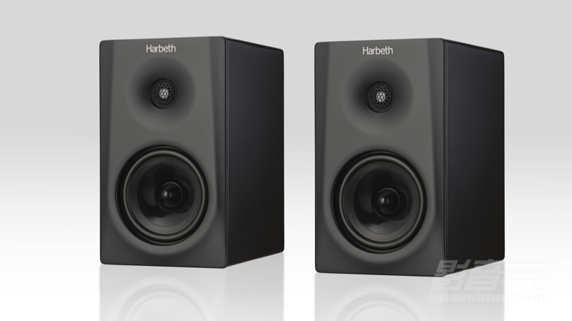

Harbeth NLE-1:
适合小空间或桌面应用的小型有源监听音箱
继Nelson低音脚架后,Harbeth(雨后初晴)终于推出了有源音箱NLE-1。你可以将它视作P3ESR XD的有源版本,包括4.3英寸(110mm) Harbeth自家出品的Radial中低音单元和0.75英寸液磁冷却的软半球高音,而且两者体积相仿、均为密闭式设计。不过细节上的进化还是显而易见的,比如高音采取了浅号角的波导系统。同时,内置50W D类功放,并且借助DSP来实现高低音的分别处理。它支持单端和平衡输入,可以进行音量调整,并且在小音量时,允许额外增加8度的低音。
目前我们能看到的,还是缎黑色、更接近于监听音箱风格的外饰,但Harbeth表示,它最多可能会有7种外饰。
另外,更为高端、3分频设计的NLE-3也即将推出。

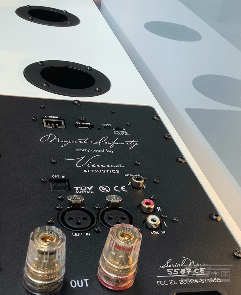

Vienna Acoustics Mozart Infinity:
通过严选用料来实现高音质重播
两年前的慕尼黑展上,Vienna Acoustics(维也纳之声)推出了这款有源流媒体音箱Mozart Infinity(莫扎特无限)。3单元2.5路分频的它,配备1.1英寸丝质球顶高音和运用到Spider Cone(蜘蛛锥盆)技术、以玻璃纤维与XP4混合物构成复合振膜的6英寸中低音、低音单元。分频器以简洁的1阶电路构成,但强调了严选用料的方法来确保其可靠性。
通过专属App,就能完成音箱的设置:讯源切换(包含eARC HDMI、光纤/XLR/RCA等)、高/低频调节、等响度补偿等一应俱全。主/副音箱的设计,令左侧音箱集成电源和端口,内置125W×2的D类功放,同时通个喇叭线连接右侧音箱。
流媒体方面支持TIDAL、Spotify、Qobuz等平台,也可以直连NAS播放本地音乐,并且给用户附赠了60天的Roon会员试用。
