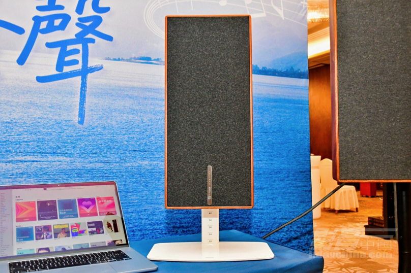

R300(图中右侧)和R100两款全频音箱

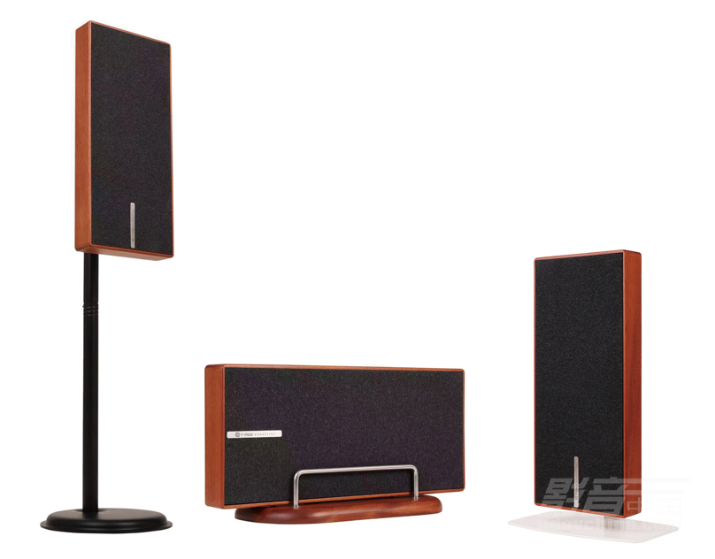

R300全频音箱:超薄箱体的声学突破
单元布局:居中一个石墨烯高音+矩形阵列的12个2英寸钕铁硼全频单元。后者自外圈围绕石墨烯高音排列。设计师表示,此举令声音密度比传统音箱来得更高,这种60°×60°扩散范围的Rectangular Array矩形阵列技术,具有良好的中高频覆盖均匀性,适合沉浸式的多点位布置,减少目标区域外的声音溢出。
结构工艺:61mm超薄箱体,经由CNC处理,运用仿生蚌式应力分布设计,在维系箱体轻量化和纤薄设计的同时,强度较传统木质音箱更高。
搭载4个全频单元的R100
扩展型号:小型化的R100,内部为4个全频单元,可称为是线性阵列版本。
场景适配:支持模块化阵列组合。首先,音箱本身有多组亲肤感布面可选,更加容易融入家居环境中;其次,原厂配有多种支架套件,包括壁挂、桌面安装、立式支架和移动支架等,大大提高了安装效率。
原厂可提供壁挂、立式和移动支架用以安装

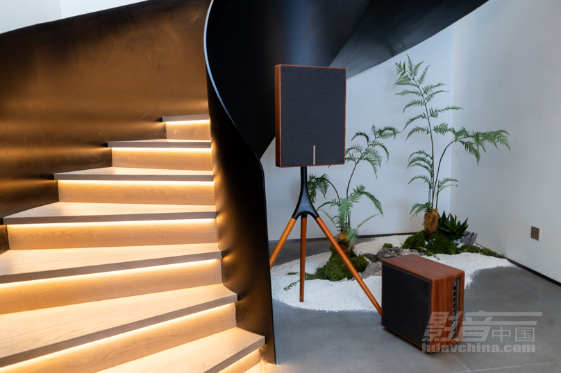

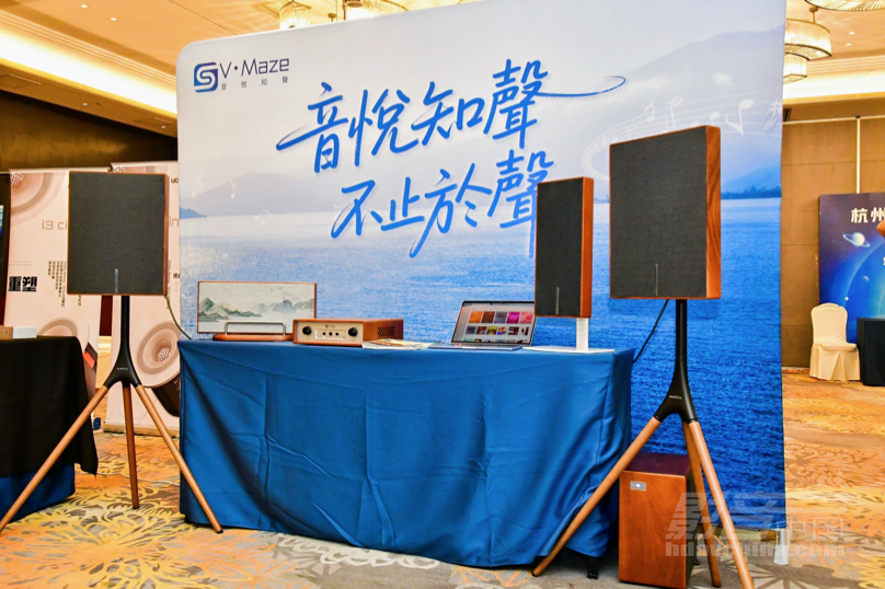

1. 家庭影音场景
基础配置:A216+R300×2构成2.0系统,与一台RS700实现2.1声道(30㎡内)
增强配置:用双RS700构建2.2系统(30㎡以上)
2. 商业空间部署
模块化阵列:R100线性阵列支持垂直堆叠。
长距传输保障:XLR平衡接口实现更远距离模拟信号传输,适合商用空间的布线需求。
美学融合:布艺饰面,消解传统音响设备的工业突兀感。
