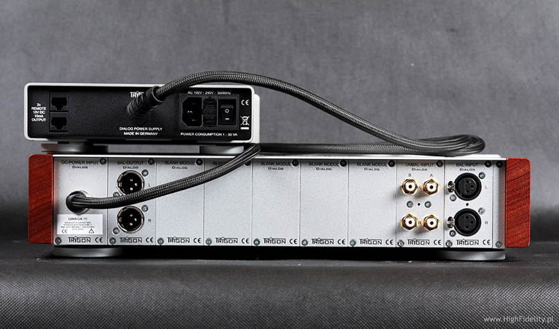

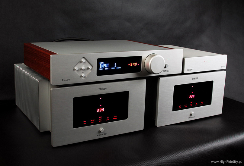

Trigon Elektronik GmbH)是我近期接触到的最有趣的同类产品之一。它并非 TRV-100 前级的升级版,而是全新设计的产品。仅从外观就能看出 Dialog 的特殊性:设备分为两部分 —— 主体包含放大电路和电压稳定模块,另一部分是带变压器的电源。电源体积小巧但毫不妥协:采用坚固的铝合金外壳,前面板与主体一致,配备三颗红色指示灯显示不同电压,并搭载反共振脚垫(这是 TRIGON 的专利设计)。
关于这款脚垫(该品牌所有设备均采用同款设计,仅灵敏度和尺寸不同),其原理基于简单的结构:通过硬质铝合金环固定一块弹性透明塑料 “膜片”,中央用螺丝将整体固定在金属垫片上,再连接到底板,底部粘贴毛毡防滑 —— 设计简洁却巧妙。电源与主体通过粗壮的多针 DIN 线缆连接,尽管可靠性毋庸置疑,但私以为接口可进一步升级。

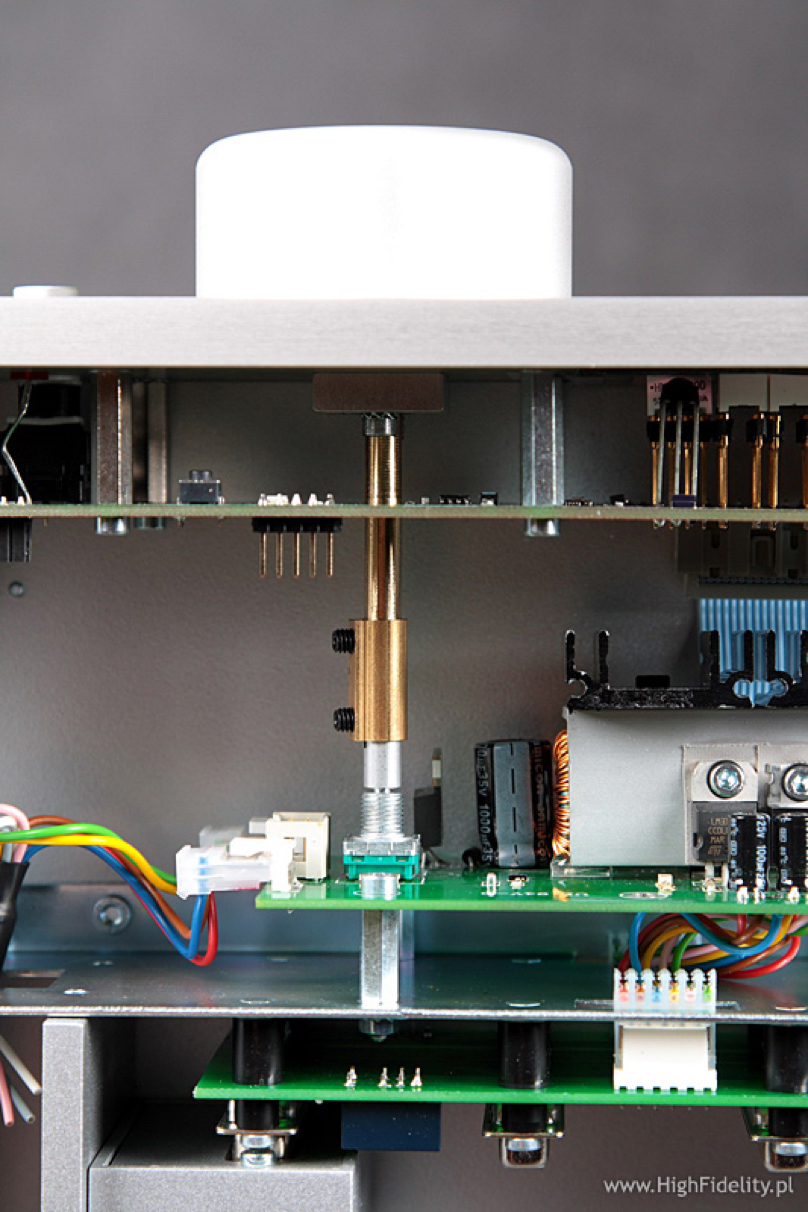

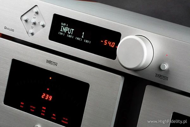

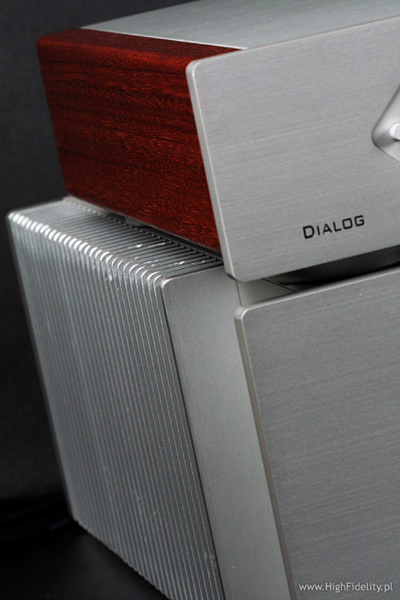

前置放大器的主体外壳由铝合金板材打造,两侧添加了木质装饰条 —— 这显然是为了美化外观,打破整体的工业感。这属于个人审美偏好,但我认为并非必要。前面板最醒目的是一块大型液晶显示屏,用于显示实时工作状态和菜单设置:大号字体标注所选输入源,小号图标则指示录音输出(如有,后文详述)、音量调节、平衡设置及单声道功能。旁边是该品牌标志性的红色 LED 数码显示屏,实时显示音量分贝值。两块屏幕的色彩略有违和,或许是我审美局限…… 此外,前面板还配备一个手感极佳的大型音量旋钮(带编码器,可 360° 旋转)和操作按键。

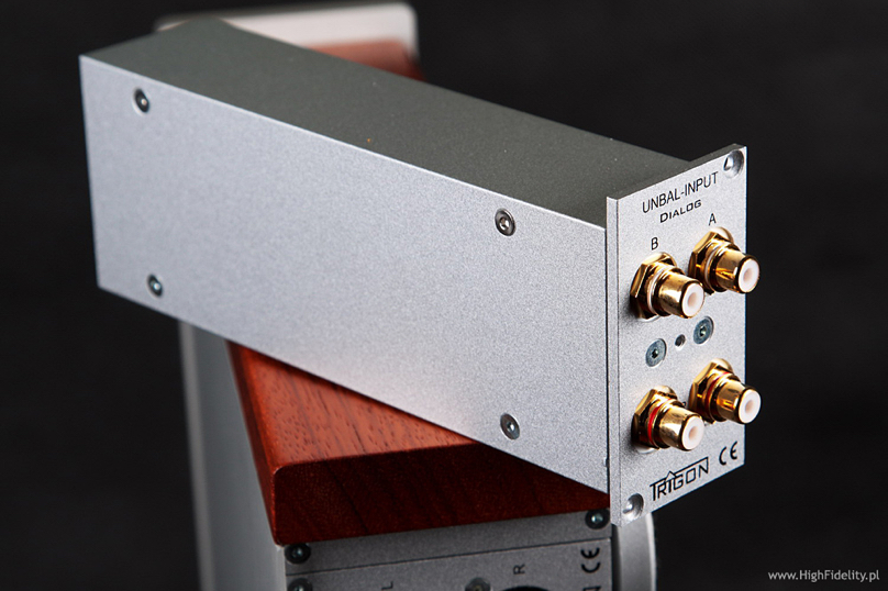

Dialog 的核心优势并非操作便捷,而是模块化设计 —— 这一理念在 Cello、Burmester、MBL及部分 Accuphase 产品中均有体现,但 Trigon 以更低成本实现了更高扩展性。Dialog 的背板完全由可插拔的插槽和盖板组成:此次测评的样机配备了平衡输出、平衡输入及双 RCA 非平衡输入插槽,还可扩展更多输入 / 输出接口、录音输出、唱机输入,甚至 D/A 转换器(这一设计非常实用)。理论上扩展空间无限,未来若推出高清音频解码模块也不足为奇,届时 Dialog 可与蓝光播放器协同工作(支持立体声或多声道模式)。

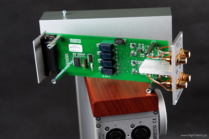

具体模块采用插拔式设计,通过大型镀金电脑接口连接至主板,主板上仅设置继电器和连接线路。另一块电路板集成滤波和稳压电路,为大型微控制器供电,微控制器则位于靠近前面板的第三块电路板上。
各个模块的结构相当简洁,但做工极为精致,被封装在坚固厚实的框架中,形成额外的屏蔽层。线性输入插槽基于两颗 Analog Devices AD8620 集成电路、四个继电器以及一块Microchip PIC16F88 闪存芯片。平衡版本与非平衡版本的区别仅在于:平衡版的两颗芯片处理两路输入(四条线路),而非平衡版的四颗芯片同样处理四路输入。输出电路略有不同,但同样采用集成电路和表面贴装技术(SMD)—— 核心依然是同品牌的闪存芯片,型号升级为更大的 PIC16F87,显然与 TLC7528 数模转换器共同构成音量调节系统。放大电路采用与输入级相同的集成电路,而在 XLR 接口前还能看到 THS6012 宽带高速缓冲放大器,专为长距离连接控制设计。整体设计极具专业感,工艺精湛。随前置放大器附赠的是一款质感扎实的 Director 遥控器外观颇为美观。

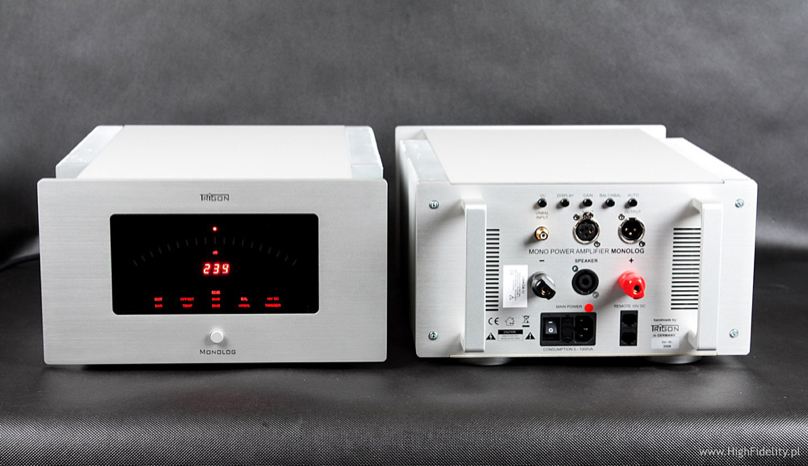

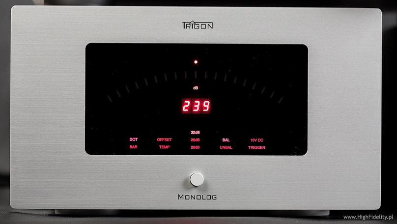

关于 Monolog 功率放大器的内部细节,我未能完全拆解,但先从外观设计说起:这是一款单声道功率放大器,体积不大却极重。前面板设有黑色亚克力视窗,下方隐藏着大量红色指示灯 —— 最显眼的是半圆形排列的柱状电平表,中央是电源电压指示器,底部则是背光控制按键。

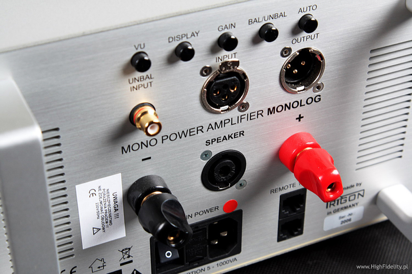

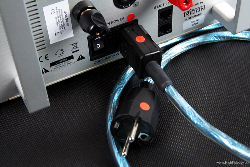

背板功能丰富,配备多种控制按键:可选择 XLR 平衡或 RCA 非平衡输入,设置功率显示模式(如保持峰值指示灯常亮)、输入灵敏度(20/26/32 dB 增益)及开关机控制。功率放大器可通过 CAT-5 线缆与前置放大器级联,实现联动开关机。背板还设有大型搬运把手、RCA 和 XLR 输入接口(XLR 支持直通,便于双线分音)、高品质 Neutrik Speakon 音箱接口(专业设备同款),以及带机械开关的 IEC 电源接口。
设备两侧可见大型散热片,用于散热 —— 该功率放大器在 4Ω 负载下需输出高达 650W 功率。拧下底板后发现,若要深入内部还需拆卸顶板,但由于我没有足够长的Torx 螺丝刀,未能进一步拆解。从底部可见一块厚重的电路板,所有元件均安装于此,上面固定着两颗巨大的环形变压器。显然,Monolog 采用桥接设计,由两套相同的放大电路组成,因此配备双变压器。随机附赠的Trigon 标准电源线 “Volt” 品质极佳,红色标识为“火线” 引脚,使用时需特别注意。
