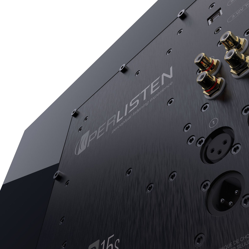

输入接口:平衡XLR×2,非平衡RCA×2
输出接口:平衡XLR无延迟×2,非平衡RCA无延迟×2

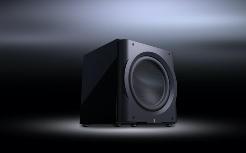

D15s采用了很直接的正向辐射式密闭单箱体设计,虽然这听起来像是简单的设计,但实际上它是一个非常复杂的系统,耗费了多年的心血去研发和打造。
功放可向结实的15英寸单元输送2000瓦峰值功率,其峰值间的偏移量接近3英寸。该单元采用了碳纤维复合振膜、多个铝合金短路环、巨大的磁铁、多层Nomex弹波与轻质铝合金音圈,能够在大房间里提供线性低音。其THX Dominus认证足以证明,D15s有足够的功率在高达6500立方英尺(接近68平米)的房间内以及最远20英尺的距离内提供线性低音。
功放和单元只是这只4.7立方英尺箱体所蕴含技术的冰山一角。32位ARM Cortex M4处理器与TI DSP构成了D15s的“大脑”,并配备了10段参数均衡用于手动微调,同时为整个低音炮系统提供全面的保护。简而言之,Perlisten D15s几乎不可能发出糟糕的声音——DSP会在任何不良问题被察觉前进行干预。

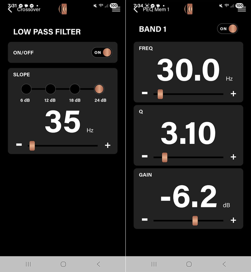

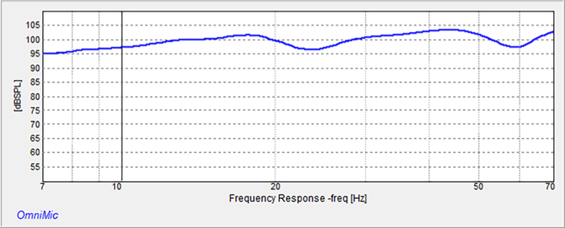

所有组件安装到系统中后,使用Dayton Omnimic测试系统对Perlisten D15s进行扫描校准,使其与Diptyque音箱匹配,从而轻松实现电平匹配。D15s出色的参数均衡器有助于抑制30Hz范围内的峰值,现在我们获得了远低于15Hz的平坦响应。Perlisten App上的低通滤波器设置为35Hz。这与Diptyque音箱的响应非常匹配,因为它们的响应在35Hz左右开始减弱。

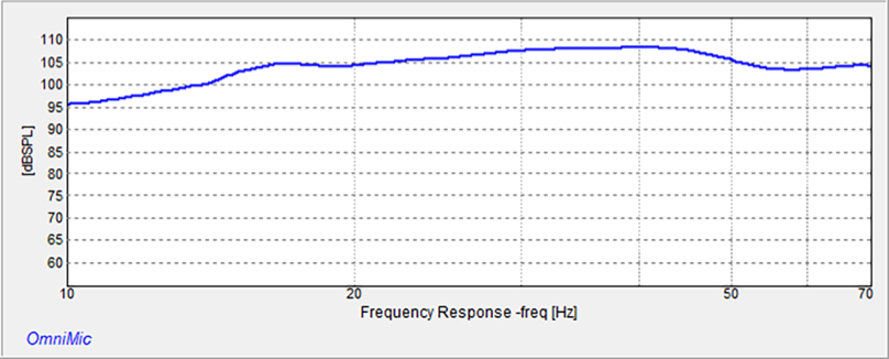

第一条曲线是在105dB的影音室中,低音炮放置在距离聆听位置14英尺的地方。这条曲线是通过马兰士Marantz AV10处理器的Audyssey XT-32系统来运行的。响应强劲,低至13Hz,并达到了6dB的下限。这是一条在高声压级下非常出色的曲线。低音炮本身的输出能力比这更强,而且丝毫没有压力。
第二条曲线是在两声道听音室中以100dB的声压测得的,这更符合大多数两声道聆听的体验。这个房间比我们的影音室更容易填满。这里的响应曲线简直令人惊艳!我们将低通分频器从Diptyque 140 Mark II的35Hz调整到70Hz后,实现了8Hz到70Hz范围内+/-3.5dB的响应曲线,这应该可以覆盖绝大多数的音箱了,或许可以考虑再添加一个功率和深度与D15s相当的低音炮。
两项测量结果都证明了Perlisten D15s作为尖端低音制造机器的性能。
Perlisten Audio D15s低音炮通过了THX Dominus认证,不仅兑现了其作为一款出色低音炮的承诺,还轻松地让其他品牌更昂贵的产品相形见绌。
