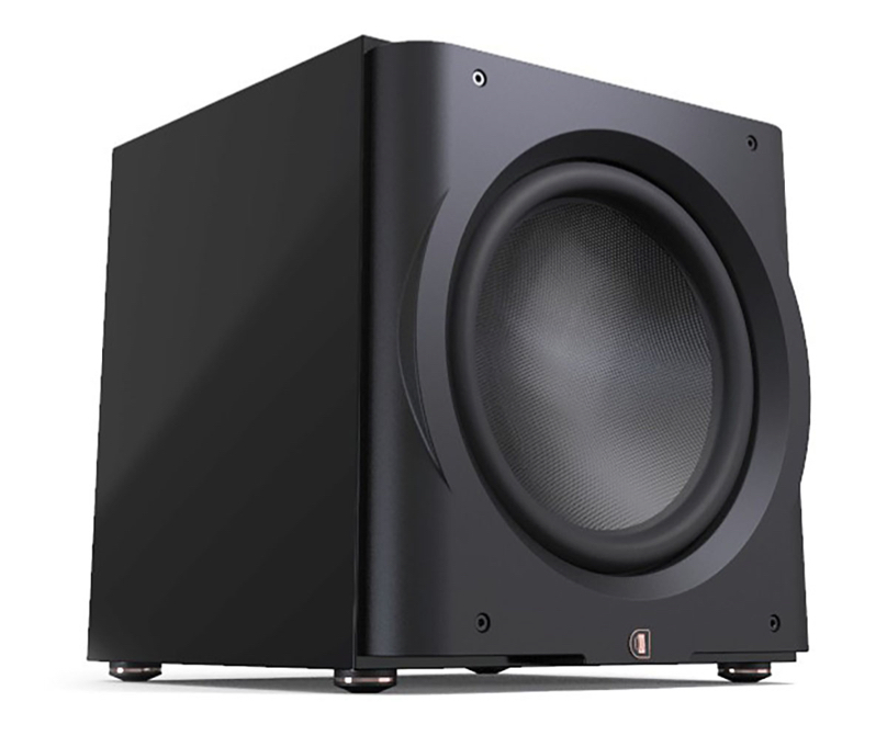

D15s采用了很直接的正向辐射式密闭单箱体设计,虽然这听起来像是简单的设计,但实际上它是一个非常复杂的系统,耗费了多年的心血去研发和打造。
功放可向结实的15英寸单元输送2000瓦峰值功率,其峰值间的偏移量接近3英寸。该单元采用了碳纤维复合振膜、多个铝合金短路环、巨大的磁铁、多层Nomex弹波与轻质铝合金音圈,能够在大房间里提供线性低音。其THX Dominus认证足以证明,D15s有足够的功率在高达6500立方英尺(接近68平米)的房间内以及最远20英尺的距离内提供线性低音。
功放和单元只是这只4.7立方英尺箱体所蕴含技术的冰山一角。32位ARM Cortex M4处理器与TI DSP构成了D15s的“大脑”,并配备了10段参数均衡用于手动微调,同时为整个低音炮系统提供全面的保护。简而言之,Perlisten D15s几乎不可能发出糟糕的声音——DSP会在任何不良问题被察觉前进行干预。

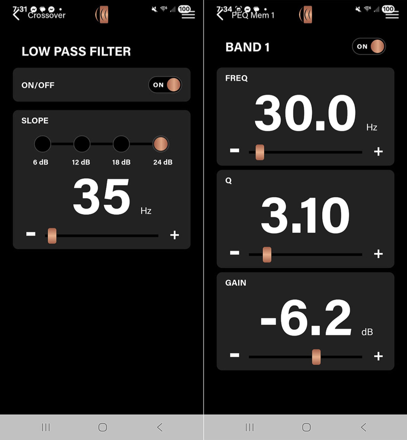

所有组件安装到系统中后,使用Dayton Omnimic测试系统对Perlisten D15s进行扫描校准,使其与Diptyque音箱匹配,从而轻松实现电平匹配。D15s出色的参数均衡器有助于抑制30Hz范围内的峰值,现在我们获得了远低于15Hz的平坦响应。Perlisten App上的低通滤波器设置为35Hz。这与Diptyque音箱的响应非常匹配,因为它们的响应在35Hz左右开始减弱。

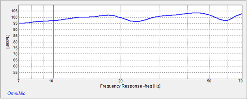

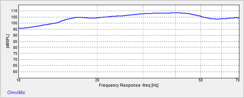

低音炮的任务是在我们所期望的聆听音量下保持线性的同时获得深度。由于Perlisten D15s既作为大空间(我们这里是4,800立方英尺)家庭影院低音炮进行测试,也作为我们高端两声道听音室的低音增强系统进行测试,因此我们决定每个房间分别各自运行一条独立的响应曲线。
第一条曲线是在105dB的影音室中,低音炮放置在距离聆听位置14英尺的地方。这条曲线是通过马兰士Marantz AV10处理器的Audyssey XT-32系统来运行的。响应强劲,低至13Hz,并达到了6dB的下限。这是一条在高声压级下非常出色的曲线。低音炮本身的输出能力比这更强,而且丝毫没有压力。
第二条曲线是在两声道听音室中以100dB的声压测得的,这更符合大多数两声道聆听的体验。这个房间比我们的影音室更容易填满。这里的响应曲线简直令人惊艳!我们将低通分频器从Diptyque 140 Mark II的35Hz调整到70Hz后,实现了8Hz到70Hz范围内+/-3.5dB的响应曲线,这应该可以覆盖绝大多数的音箱了,或许可以考虑再添加一个功率和深度与D15s相当的低音炮。
两项测量结果都证明了Perlisten D15s作为尖端低音制造机器的性能。
