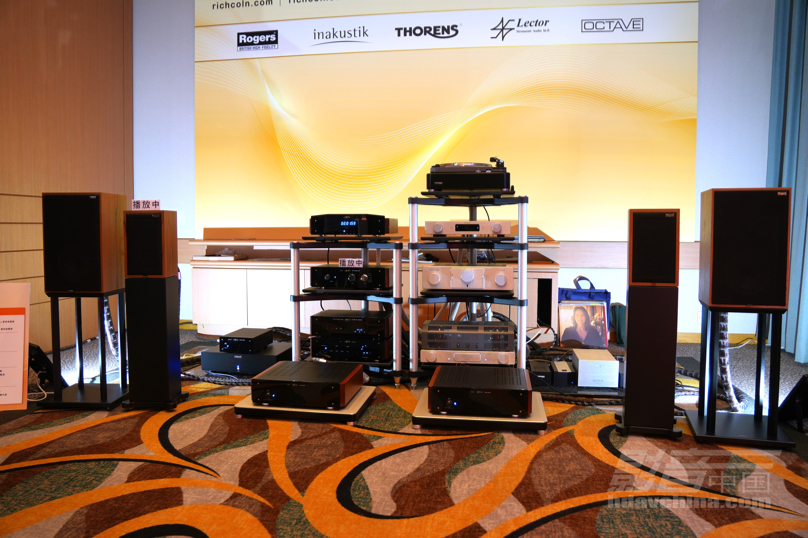

新汉建业在香港展S429房间展出了德国THORENS多能仕、意大利LECTOR力陀、英国Rogers乐爵士以及德国in-akustik敏力线材的组合。其中Rogers带了几件亮点产品,包括Rogers LS3/5A和LS5/9两个经典型号的SE 75周年限量版书架音箱,以及AB3a有源超低音音箱。Rogers总设计师Andy Whittle先生亲临展会现场,为音响发烧友们详细介绍几款产品的特点,并介绍了影音CN的访问。

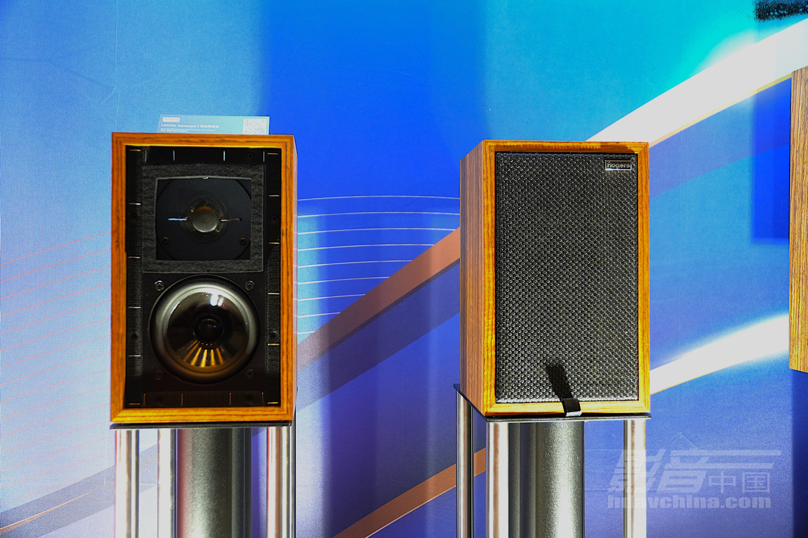

在外观与规格上,LS3/5A SE 75周年纪念版与LS5/9 SE 75周年纪念版均采用实木箱体,外贴优质柚木饰皮,前障板则由Panzaholz复合木材制成。这种材料由山毛榉单板与合成树脂在高温高压下压制而成,硬度与阻尼比媲美金属,且不易产生音染。
看不见的内部部分同样进行了升级。分频器保留了原有的元件数值,但R1与R2电阻换用更高规格版本,在延续专业监听本质的同时,带来更细腻的声音表现。接线柱升级为支持Bi-Wiring的双线分音设计,搭配WBT 0765 CU铜质端子与实心铜跳线,确保信号传输的高纯度。每对音箱均配有独立编号的金属铭牌,并附上总设计师Andy Whittle的亲笔签名,凸显收藏价值。

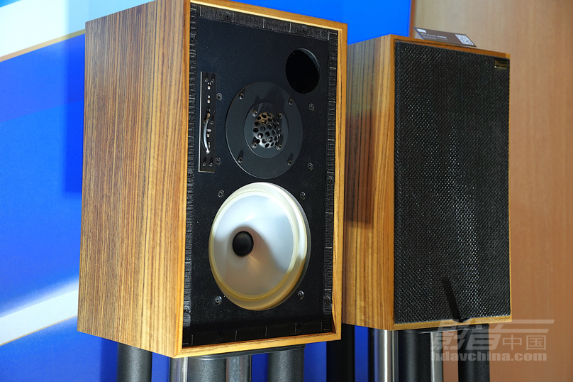

LS5/9作为BBC另一款经典型号,于20世纪80年代诞生,并授权Rogers生产。LS5/9 SE 75周年纪念版配备最新版本的34mm Audax HD34软球顶高音单元,并加装扩散保护罩,使高频更具穿透力。中低音部分采用210mm聚丙烯振膜单元与耐高温音圈,能够应对大功率与高声压的重现需求。分频器延续当年BBC的设计理念,采用单层一盎司铜轨玻纤PCB与高规格元件,按18dB/Oct分频斜率在3kHz实现三阶分频,并保留前面板的高频电平调节电路,方便用户根据环境微调声底。SE版本在分频器用料上更为讲究,以追求极致的“BBC之声”。

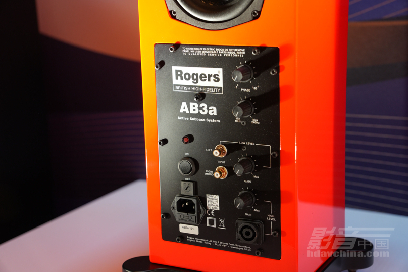

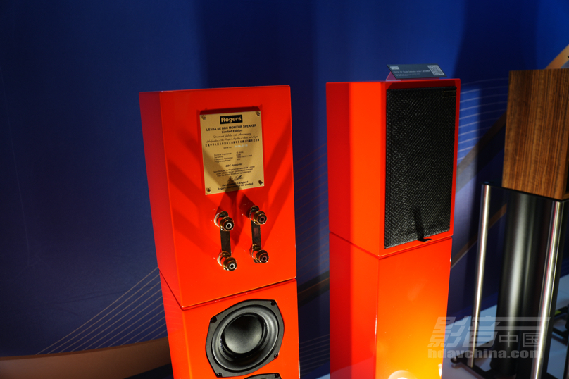

与 LS3/5A SE 75 周年纪念版搭配的是AB3a有源低音音箱,它不仅承担低频补强的任务,还兼具脚架功能。AB3a 采用坚固的12毫米桦木板箱体,外覆黑色饰面,由MDF板底座支撑,底座带有螺纹接口,可安装随附的M6脚钉,确保稳固摆放。其顶部尺寸与LS3/5A完美契合,视觉与结构上融为一体。
在低音炮背部,掀开Tygan格栅,便可看到两个110毫米Bextrene低音单元,由内置50W AB 类功放驱动。AB3a提供线路(RCA)与高电平输入,并配备电平、相位以及低通滤波器(LPF)截止频率调节(范围 40Hz–240Hz),让用户能够根据空间和系统特性进行精准匹配。借助AB3a,LS3/5A的低频延伸可下探至40Hz,大幅拓展了这款经典监听的低频表现力。

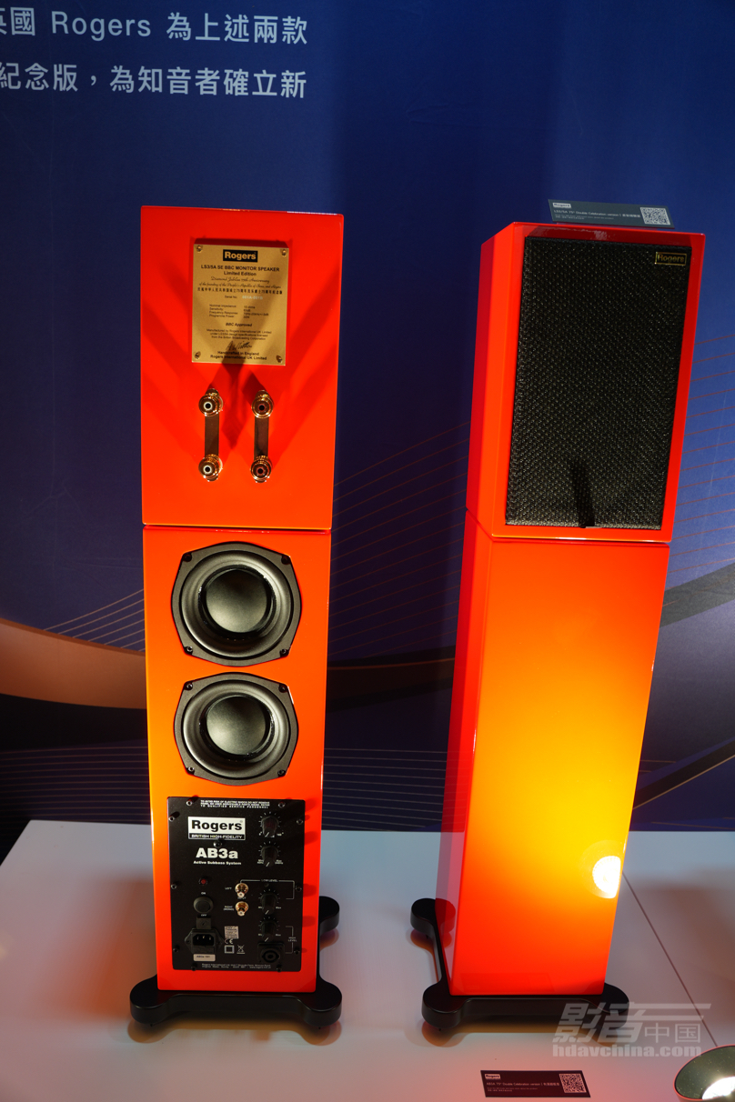

在静态展示区,还能看到一款更为特别的型号——LS3/5A SE 75周年中国红特别版。其外观以高光钢琴漆的中国红取代传统木纹,堪称限量版中的限量版。两款75周年纪念版均限量150对,而中国红版本更为稀有,据悉可能连75对都不到。其背面的金色铭牌上镌刻着“庆祝中华人民共和国成立75周年及乐爵士75周年纪念版”,其珍稀程度不言而喻。与之搭配的AB3a有源低音炮同样拥有中国红特别版。
