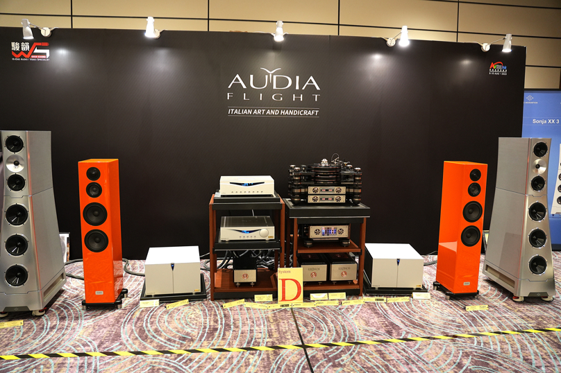

意大利Audia Flight歌匠为旗舰Strumento书香门第系列Strumento No.1前级、No.8单声道后级、No.4立体声后级均推出Signatures版本。在今年香港展上,香港骏韵音响其中一套演示器材就使用Audia Flight Strumento No.1 Signatures前级搭配 Strumento No.8 Signatures单声道后级驱动YG Acoustics XX3落地音箱。Audia Flight创始人兼设计师Massimiliano Marzi在展会上为影音CN介绍这两款产品的特点。

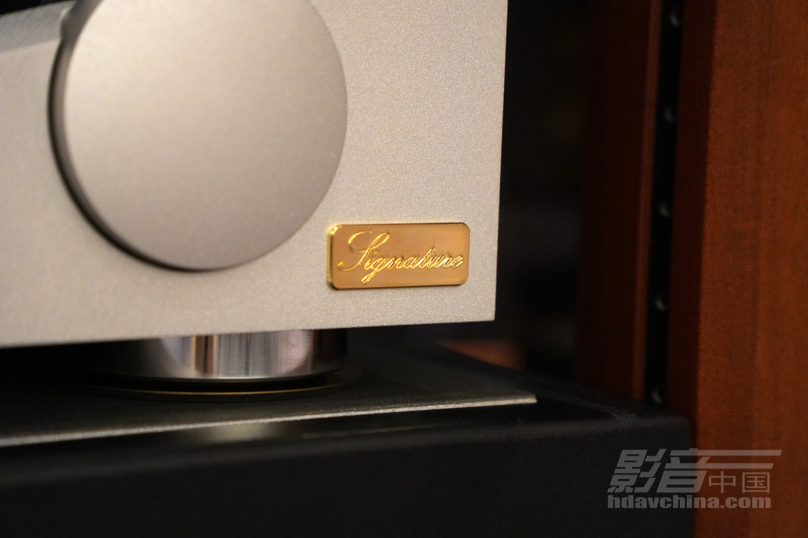

Strumento No.1和No.8作为黄金搭档,全新推出签名版更是代表了Audia Flight音响工程的最高水准。在设计上,Strumento Signatures版以金色铭牌彰显尊贵身份,厚重的铝制机身经数控加工、手工抛光、喷丸与阳极氧化处理,质感无可挑剔。

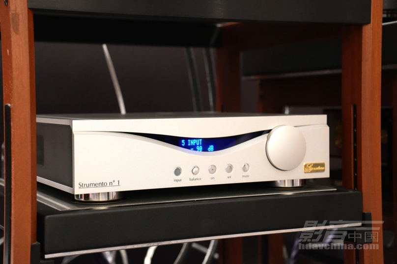

Strumento N°1 Signature前级拥有超过1MHz的带宽和出色的信号传输速度,确保声音的准确与细腻。其内部电源架构由四个独立环形变压器组成,两个75VA用于主音频级,一个25VA供电控制板,另有一个15VA专门负责逻辑处理。所有变压器均采用铁磁屏蔽和环氧封装,有效隔离外部干扰。主电源配备20颗超快速整流Mundorf电容,外覆减震材料,减少物理噪音。
在音量控制方面,N°1 Signature摆脱了传统电位器的局限,采用定制的 恒阻抗衰减器,由分立金属膜电阻与继电器组成,具备127dB调节范围和0.5dB精度,确保整个频段内阻抗恒定。其频率响应可达3Hz–1MHz(-3dB),压摆率超过250V/us,保证动态和瞬态表现的完美。
信号路径使用Mundorf电容、Dale电阻及高频簧片继电器等高端组件,核心A类电流反馈增益级为每声道配置四组独立稳压电源。输入与输出级均封装于铝制外壳并环氧灌封,既保持热稳定性,也有效防止外界干扰。输出级采用高电流、低噪声A类MOSFET,能够轻松驱动任何功率放大器。所有 PCB 与信号部件均镀金,确保长久保持理想接触。
此外,N°1 Signature采用模块化设计,可选配MM/MC唱机输入、SPDIF与USB数字接口(192kHz/32bit)以及多种模拟输入,保证灵活扩展性与系统兼容性。

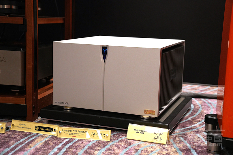

作为旗舰单声道功放,Strumento N°8 Signature拥有超过1MHz的超快响应频宽和高达2300W的输出功率,能够轻松驾驭任何扬声器系统。单声道架构进一步提升了声道分离度,呈现纯净而沉浸的音场。内部电路采用全平衡架构,搭载高端Mundorf电容、Dale电阻与高频簧片继电器,确保极致信号纯度。320,000uF的超大电容组为系统提供澎湃而稳定的能量储备。
供电方面,每声道均由独立的高电流电源驱动,并配置四级稳压电路,带来卓越的稳定性和低噪音表现。两个150VA环形变压器负责主供电,另有15VA变压器专供逻辑与控制。传统保险丝被微处理器监控的电流传感器替代,保证能量流动无阻。核心增益级则被环氧树脂密封,并置于铝制屏蔽罩中,以实现稳定性和抗干扰能力。输出部分配备3000VA定制变压器,双层铁磁屏蔽和环氧灌封进一步确保功率的精准与纯净释放。
