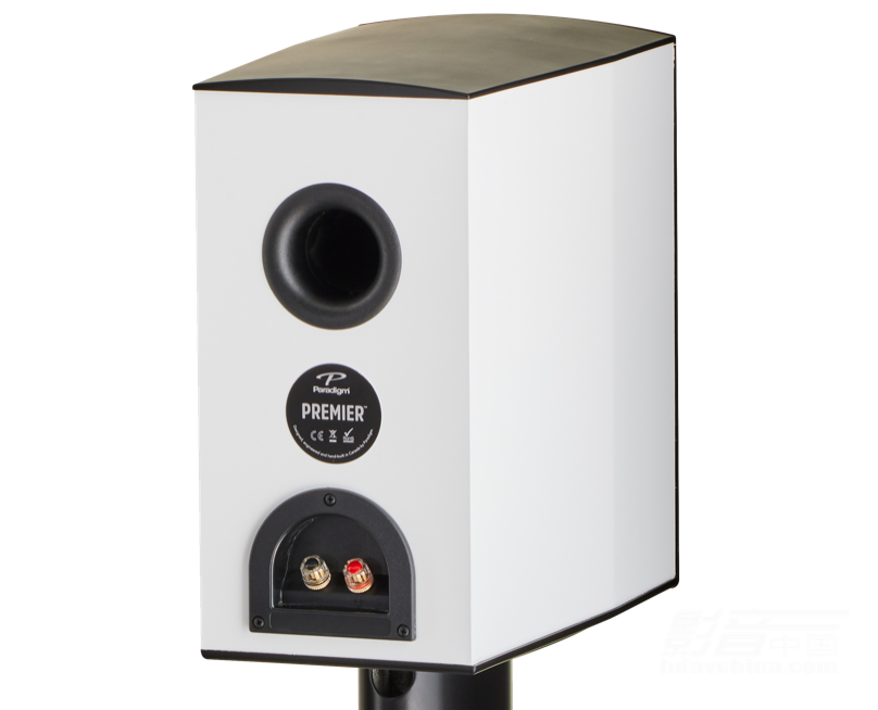

Paradigm Premier 200B
旗舰技术下放+家具级外饰处理
Paradigm(百里登)是个已过“而立之年”(创立于1982年)的加拿大音箱品牌。创始人试图以“基于科学”的方式来设计音箱,并与联邦研发机构CNRC(加拿大国家研究院)展开合作。1990年代,两位CNRC研究员加入Paradigm团队,组建先进音频实验室,令其研发实力大增。如今,Paradigm在多伦多20000余平米的现代化厂房里设计和生产音箱,不仅设施齐全,更有北美最大的消声室,实力不容小觑。

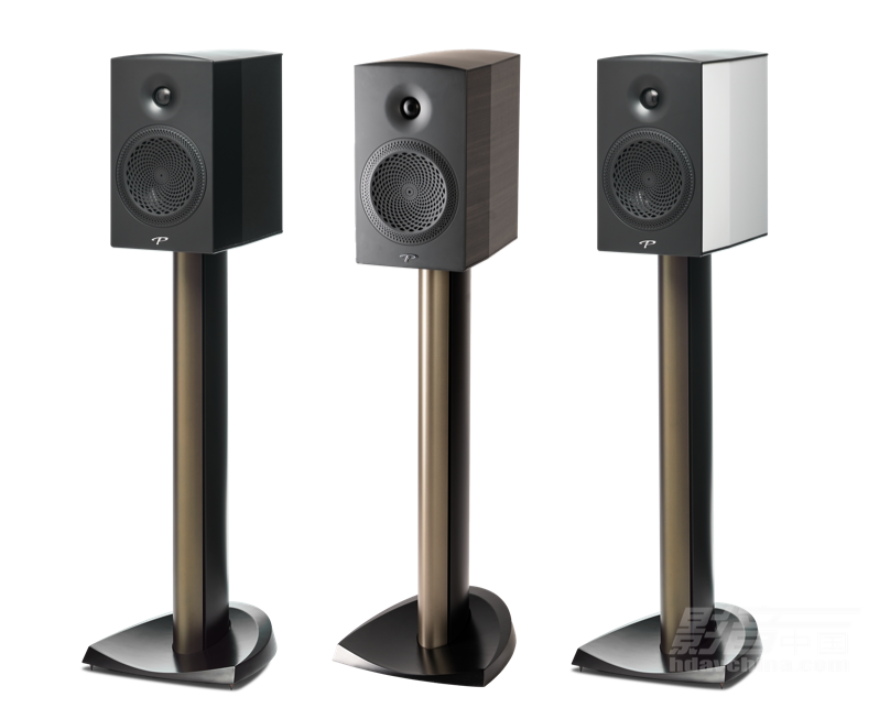

搭配原厂脚架的Premier 200B三个图需要组合一下
技术简介

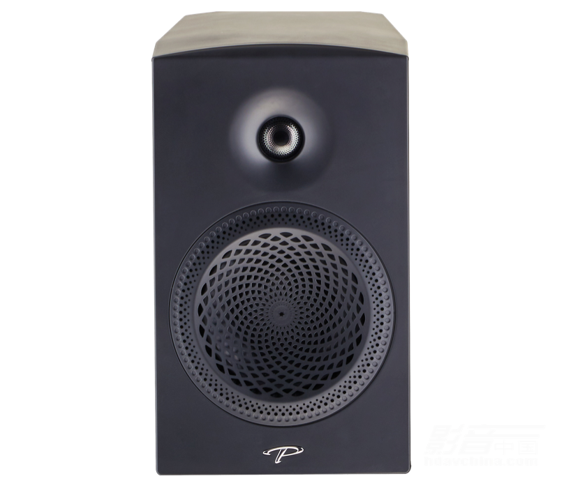

Premier是Paradigm的中阶系列,共有6款产品,包括800F、700F落地箱、600C、500C中置和200B、100B书架箱,均选用1英寸口径X-PAL球顶高音和黑色阳极氧化X-PAL锥盆中低音(Premier 200B为6.5英寸口径单元),以确保组成影院系统时音色上的匹配。
高、低音单元前方都有PPA透镜的“保护”
有如此规模的厂房和研发能力,自然在单元、箱体设计上,会有些独门技术。Paradigm就宣布在Premier系列中,沿用旗舰Persona名为“PPA”的多孔相位校正透镜技术。不难看出,无论是球顶高音还是锥盆中低音,其前方都有独特的多孔“镜片”,除了避免单元为外力损坏,这种镜片还能使声音输出更为平滑,减少音染。另一项技术,同样来自旗舰Persona,那就是ART悬边技术,它被直接注塑成型于中低音单元上,能形成更大的振幅,令输出增益提升3dB,同时失真降低50%,这种热塑性弹力材料,还具有耐用和可靠的优点。
弧形箱体与后置的低音反射孔
箱体部分,选用0.75英寸高强度、无共振的中密度纤维板。前障板应用到1英寸厚、具一定弧度的材料,以减少衍射并提升声辐射特性。内部少不了精心设计后的支撑加固。Paradigm还强调,他们会对音箱外饰采取家具级别的处理,确保其美观。
音质表现
Premier 200B的声音相当饱满,三频均衡,惟有中频略微前倾,专注人声欣赏的话,是个加分项。它的低音表现扎实,参数表中68Hz的低频下限标注有些“保守”。事实上,无论播放哪种类型的音乐,它都显得非常有力。不仅如此,声像聚焦也很出色。
基本参数
频率响应:68Hz~22kHz
灵敏度:90dB
分频点:2000Hz
推荐功率:15~130W
阻抗:8Ω
尺寸:W198×H335×D321mm
重量:8.17kg
饰面:高光黑、高光白、咖啡色木纹
参考价格:11980元
原厂官网:www.paradigm.com/cn

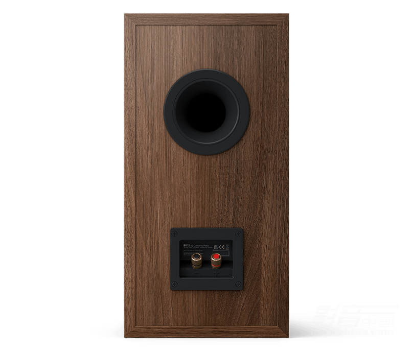

KEF Q Concerto Meta
MAT技术全面铺开,书架箱也玩3分频

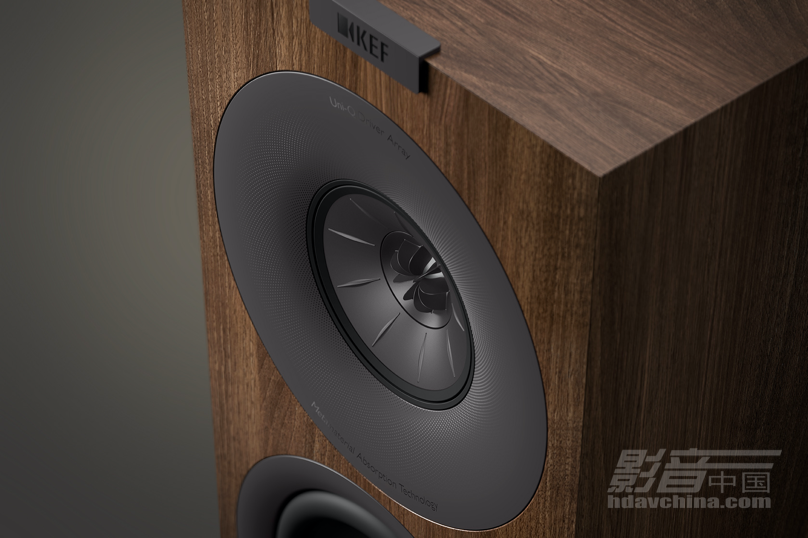

MAT(Metamaterial Absorption Technology)是KEF与Acoustic Metamaterials Group联合研发的一项技术。它们在高音单元背后,设有类迷宫式结构,由多个长短不一的微型通道组成,每个通道经过调整后吸收特定的频率,由此高音单元后向杂音被有效消弭,令高频表现更为干净和精准。发布至今,MAT分别在LS50 Meta、Reference Meta、R Meta等不同系列中应用,如今也来到了Q Meta系列。至于型号中的Concerto,是为向1969年发布的同名系列致敬的意思。
Q Meta是个非常完整的系列,从落地箱、书架箱、中置、天花音箱模块,甚至是2分频的壁挂音箱,一应俱全。Q Concerto Meta更是3款书架箱中的“大哥”,相对Q3 Meta和Q1 Meta,它有独立的6.5英寸低音,因此也是罕见的3分频书架箱。
3种不同饰面的Q Concerto Meta
技术简介
Q Concerto Meta搭载了第12代Uni-Q同轴单元,包含4英寸铝制中音和0.75英寸导管式铝制球顶高音(搭载MAT技术)。由于是3分频音箱,因此它的高音口径较Q3 Meta的1英寸要小,从而令分频点可以设置到2900Hz,换句话说,高音单元承担的频率响应要短一些,这样做也令频段划分更细致,只需专心致志完成高频的重播。同样的道理,4英寸中音单独承担了430~2900Hz的频段。至于单元外围,我们可以留意到,它被设计成浅号角(Shadow Flare),延续了波导效果,又减少了箱体边缘的衍射干扰。
搭载了第12代Uni-Q同轴单元
6.5英寸低音单元为纸基,添加铝质表层的复合设计。这种材质与浅凹的振膜表面结合,确保了良好的阻尼特性、更高的刚性和更强劲的活塞运动,有望提升冲击力和清晰度。
后背一览
音质表现
Q Concerto Meta比我们想像中更容易驱动,不要因为它是3分频设计就心怀疑虑。独立低音单元的加持,令它在低频下潜、力度和控制力上都有更好的表现,简单来形容,就是一个“稳”字,自然而然也是本次专题中声音全貌更接近落地箱的一款。它同时能营造出令人信服的音场,不仅宽广,而且声像定位 与聚焦都很出色,尤其是测试管弦乐作品时,更能很好地体验到。
基本参数
频率响应:48Hz~20kHz
灵敏度:86dB
分频点:430Hz/2900Hz
推荐功率:30~120W
阻抗:4Ω
尺寸:W210×H415×D315mm
重量:9.5kg
饰面:丝绒黑/丝绒白/胡桃木 
参考价格:9980元
原厂官网:https://store.kef.cn

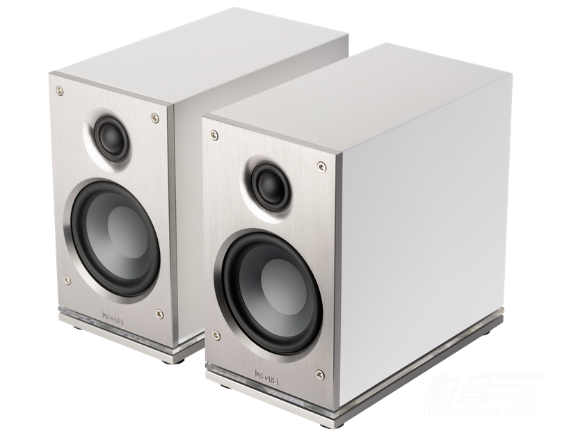

Magnat Signature Edelstein
小巧精致+性能强悍,名副其实的“宝石”
Magnat(密力)的历史可以追溯到1973年。作为Goodmans(国内曾译为“好人氏”)德国代理商Boyd and Haas家的“太子爷”,Rainer Haas接棒后不满代理品牌过于老派,开始了创业之路,缔造出这个延续至今长达半个多世纪的品牌。
丝缎白饰面的Signature Edelstein
技术简介
德语中,Edelstein代表“宝石”,我们将Signature Edelstein直译为“宝石签名版”。个人觉得,小巧精致的它,配得上“宝石”的称呼。

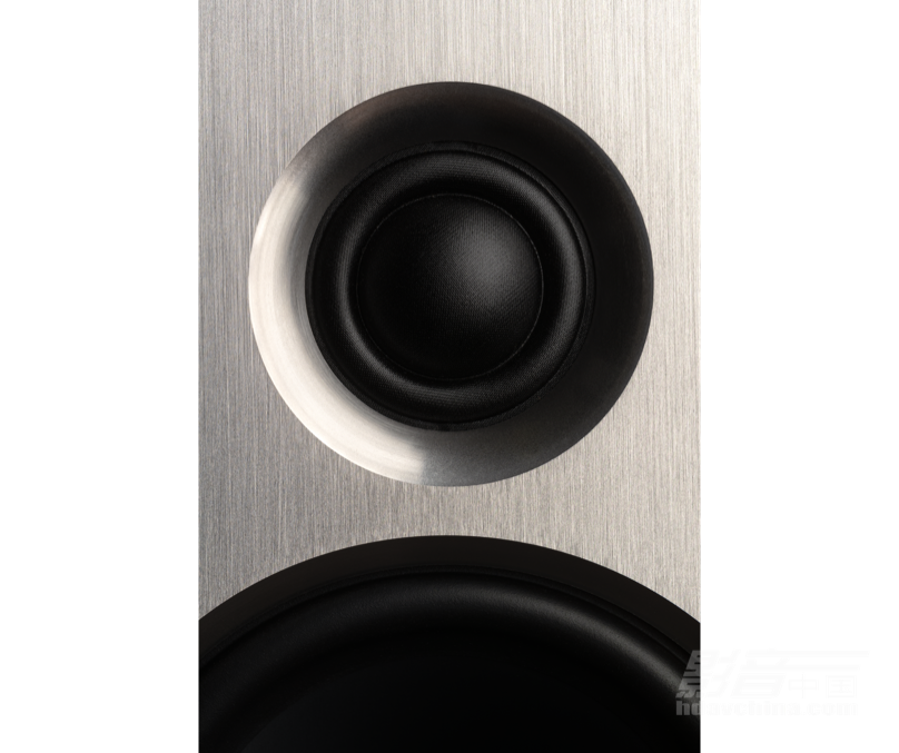

Signature Edelstein配备1英寸口径复合织物球顶高音,超宽悬边设计,增强了20kHz以上高频的扩散。单元前方的“球形波导”集成在铝合金前面板上,确保了最佳的辐射模式。至于高性能的钕磁体系统,则提供出色的动态和解析力。
4.5英寸中低音单元,振膜为“三明治”结构,即“陶瓷+镁铝合金+陶瓷”。倒置的防尘帽,在刚性和内部阻尼上有出色表现。非磁性的铝合金压铸盆架,优化了气流,避免大冲程时产生湍流和压缩效应。

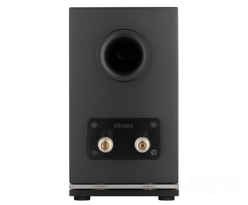

反射孔后置,接线柱固定在金属背板上
虽以MDF中密度纤维板制作箱体,但前面板选择精密加工和抛光后的实心铝材,单元与高音的波导结构都直接安置于上。底板由抛光亚克力和实心铝合金双重构建,除了外观上显得优雅,也起到良好的避振作用。下方,更是具有吸震效果的橡胶脚垫,确保放置稳固。
带有特殊涂层的Airflex反射孔位于后背,喇叭接线柱位于其下,固定在金属背板上,做工扎实。回想起那些袖珍型书架箱,因为目标用户是初入门者,往往更看重成本的控制。Signature Edelstein是个例外,给我留下了深刻印象。
高音单元前方的“球形波导”
音质表现
Signature Edelstein能重塑超越其袖珍体型的庞大音场,如果你用布料遮挡,可能想象不出眼前发声的,是这样一对袖珍型音箱。在小型化客厅,或是SOHO办公作为桌面音箱使用,它能呈现充满细节和沉浸感的音乐表现,三频均衡。它的中频会有稍稍加强,与细腻高频衔接后,相当引人入胜,而且久听不厌。
基本参数
频率响应:34Hz~50kHz
灵敏度:90dB
分频点:2400Hz
推荐功率:75/150W
阻抗:4~8Ω
尺寸:W135×H232×D246mm
重量:5kg
饰面:丝缎白、丝缎黑
参考价格:9990元
原厂官网:www.magnat.de

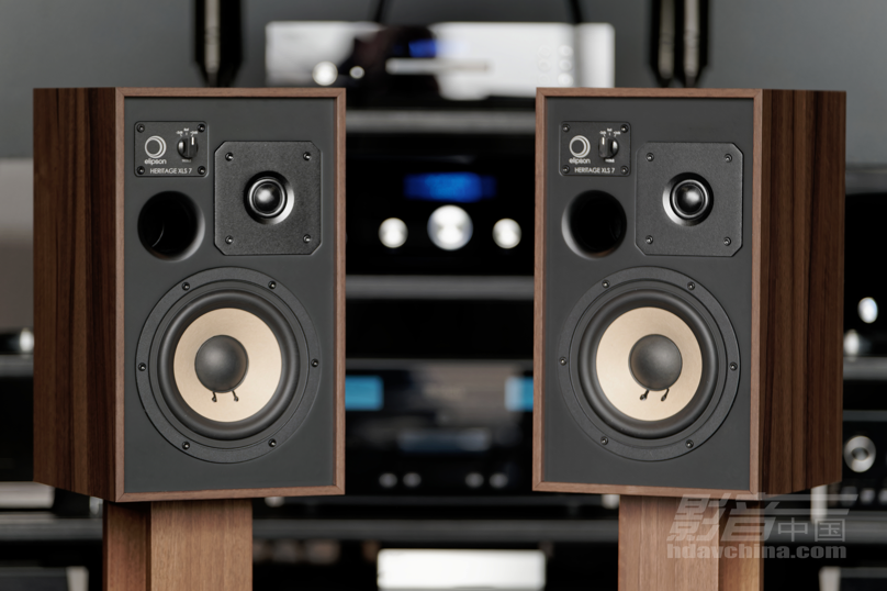

不过本文推荐的,是Elipson复刻20世纪七八十年代设计美学的Heritage系列。你可以将Heritage译为“遗产”或是“继承”,因此带有鲜明且浓厚的复古意味。像是胡桃木/橡木饰面的箱体、黑色喷漆的前障板以及织物网罩,散发着浓浓的“古早味”。

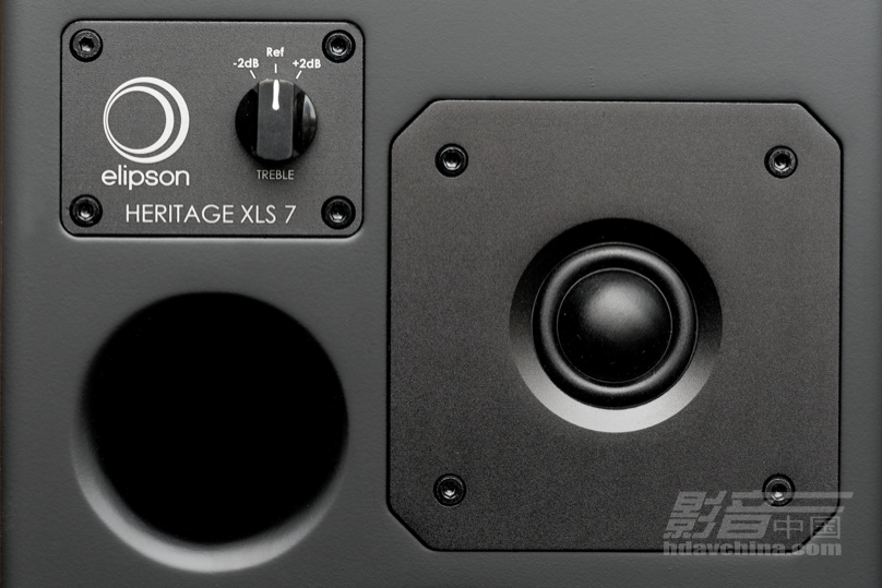

单元排列,采取非对称款式,与现代的音箱设计风格截然不同。它的低音反射孔位于正前方,就算靠墙摆放也无妨。高音的增益调节从0到±2dB共计3档,如果近场聆听,觉得高频过量,就能做些衰减,反之则可以提高高频的输出声压。
高音附带增益调节
Heritage XLS7配有0.87英寸丝膜球顶高音和双磁铁驱动系统,确保高频解析力和瞬态响应的发挥;中低音单元为6.5英寸的纤维素纸基振膜,通过增加磁通量与优化悬挂系统,实现49Hz(±3dB)的低频下潜。内部选用OFC无氧铜接线和定制的分频元件,来减少信号的损耗,分频点则设在2400Hz。
后背一览
音质表现
千万不要有先入为主的概念,认为法国品牌的声音就是飘逸、夸张,甚至还脑补出“浪漫”……Heritage XLS7并非如此,它中频饱满,欣赏人声很有亲和力,但同时又相对中性。高频细节丰富,低频虽然有限,但营造出的蓬松感与高频的丝滑形成了一种巧妙的平衡。还有,就是离轴响应的表现也很出色,你不必完全正襟危坐,就能刻画出一个完整的三维音场,无论深度和宽度,都远超音箱本身的摆位。

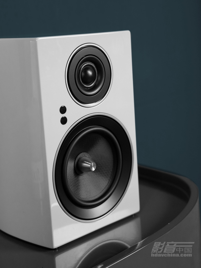

C707PA MKII隶属于Jamo的时尚有源系列。从产品定位看,就是给游戏、Soho办公等用途,需要应用到桌面音响的用户准备的。这个系列从大到小,分别为C709PA、C707PA和C705PA,同时还有Cube有源超低音,用以组建2.1声道系统。如今的C707PA MKII,是在前作基础上的改进款。
单元配置方面,包括1英寸丝膜球顶高音和5.25英寸中低音。前者中,运用到机械解耦系统,即DDT减震高音技术,目的是将高音单元与前障板的结构振动隔离,避免箱体共振带来的干扰,进而获得纯净、清晰的高频响应。钕铁硼材料构成的磁路系统,提高了磁通效率,使单元拥有更高的灵敏度和热稳定性。高音单元外侧,是ADW抗衍射波导技术,用以提升轴上指向性和改善离轴时的听感。后者,即中低音单元,应用到HCCC混合锥盆技术,即在纸基振膜上融入了金属材质。纸基振膜本身有良好阻尼,金属材料的添加,使刚性强化,增强了抗形变能力,保持应有的瞬态响应和降低失真。单元正中位置,是铝制的相位锥,优化了声音扩散和相位控制,还起到了主动散热的作用。
1英寸丝膜球顶高音和5.25英寸中低音

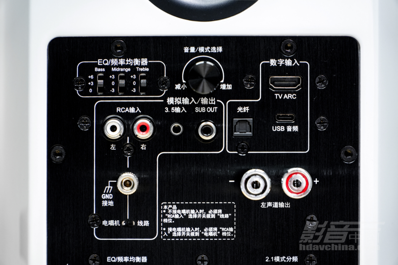

有源设计带来了丰富的端口配置。在C707PA MKII的后背,高/中/低3频居然都有独立的EQ调整。模拟输入部分,有RCA输入,也有3.5mm输入以及超低音输出。数字输入部分,分别有HDMI Arc、光纤和USB连接,也是相当齐全了。
后背端口一览
音质表现
丝膜单元带来空灵剔透的声音质感,声线干净,细节丰富,极具感染力。适当增加低频增益,会带来冲击力十足,轰鸣有力的电影音效。瞬态响应优异,游戏画面的演绎时,打击感爽快直接,脚步声、射击声与环境音层次分明。

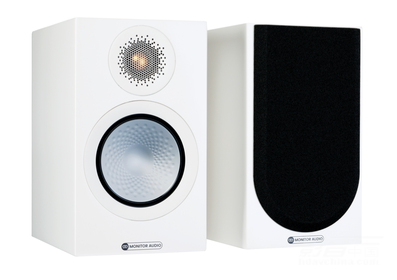

Monitor Audio Silver 50 7G
C-CAM单元技术加持,细节表现丰富
Monitor Audio(猛牌)的系列划分非常“科学”,基本就是参照金属元素表来进行。由此,Silver(银)便是它中阶且很受好评的系列。至于说7G,就是第7代,这对于一个有着50多年历史的品牌,也是很自然的事。

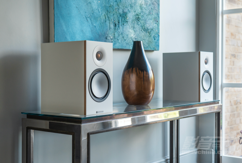

Monitor Audio赖以成名的C-CAM单元技术,在这一代Silver系列中得到了保留,而且还是延续自上一级Gold(金)系列的。包括1英寸口径、铝合金材质+氧化镁涂层的C-CAM金高音和运用RST II结构、5.25英寸C-CAM材质的中低音单元。前者较上一代产品更轻和刚性更佳,结合六边形蜂巢状开孔构成的导波设计,强化了高频的扩散性;后者由于延展性更好,因此可以承受更大的音压输出,结合大型磁路,使得单元的控制力更好。
不愧出自经验丰富的大厂,Silver 50 7G做工精良。声音表现方面,细节刻画丰富,而且声像聚焦精准。后置低音反射,调整得当会令低频量感得到提升。
基本参数
频率响应:47Hz~35kHz
灵敏度:86dB
分频点:2600Hz
推荐功率:40~100W
阻抗:8Ω
尺寸:W165×H282×D272mm
重量:5.6kg
饰面:黑橡木、胡桃木、哑光白、亮光黑
参考价格:10600元
原厂官网:www.monitoraudio.com

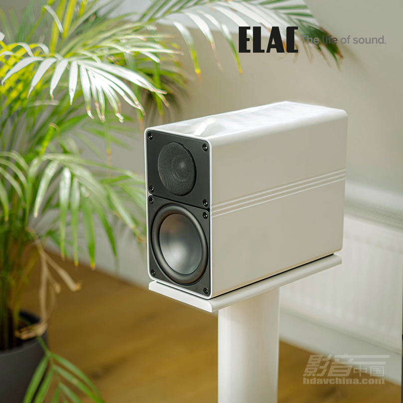

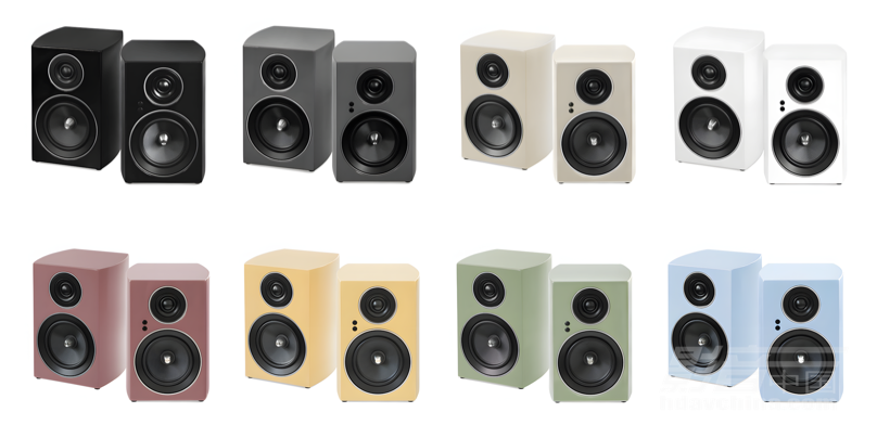

ELAC Elegant BS 305
直白、率真,延续“小钢炮”的优异音质表现
Elegant BS 305的历史,可以追溯到30多年前,那就是被称为“Little Wonder(小奇迹)”的Elegant 305。新款延续铝制箱体设计,6.5mm厚度铝材和内部加强筋结构,据称有与19mm厚度MDF板相当的刚性。音箱正面无前障板设计,优化了声波扩散,也更有助于营造“开放、通透”的声音。
由于定价仅为上位产品Elegant BS 312.2的1/2,因此并未搭载ELAC闻名的JET 6喷射高音,改为1英寸丝膜球顶高音。中低音依然沿用4.5英寸铝膜“三明治”(材质为铝膜合金+芳纶纤维)单元,刚性较传统纸盆大大提升,结合优化后的磁路系统,低频同样可以下潜到42Hz,难能可贵。
Elegant BS 305的声音表现,可以用“直截了当”来形容,忠实还原录音本身想要表达的信息,同时解析力不俗。低频饱满、快速且有细节,虽然是铝制箱体,但没有想象中“高冷”的特性,高频直率但不张扬。
基本参数
频率响应:42Hz~23kHz
灵敏度:86dB
分频点:3500Hz
推荐功率:50~150W
阻抗:4Ω
尺寸:W208×H123×D270mm
重量:5.5kg
饰面:红、蓝、黄多色磁性网罩+黑白色边框,最多8种色款
参考价格:9960元
原厂官网:https://elac.com
