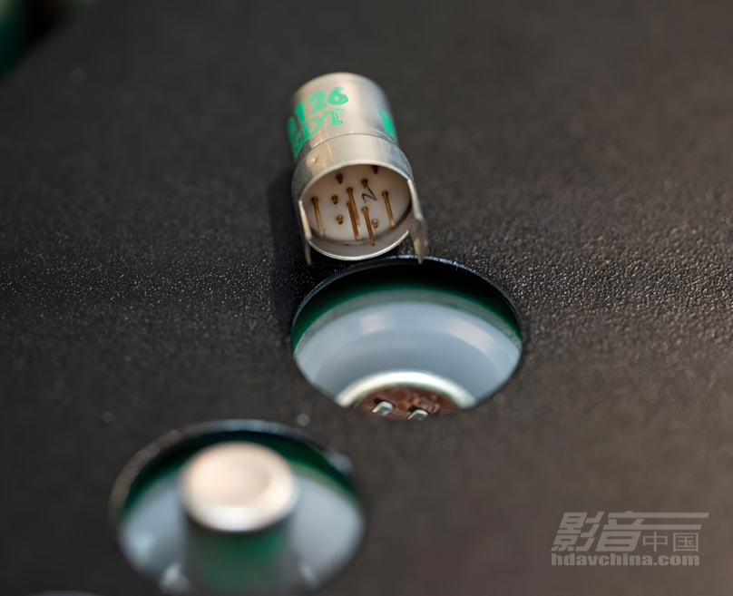

Nu-Vista系列的诞生源自于Nuvistor电子管,是“New + Vacuum + Transistor”的合成词。Nuvistor管最早由美国RCA(Radio Corporation of America)于1959年研发,它采用金属外壳、圆柱形设计,体积极其紧凑(通常仅手指大小,1-2厘米高),底部为陶瓷固定,通常具备3-9针接口。最初,这类电子管主要应用于电视调谐器,特别是在VHF/UHF波段中展现出低噪声、高频响应的优势,可稳定工作在50 MHz以上。随后,它也进入了专业音频领域,一些录音室级别的麦克风,例如Neumann U47的FET改造版、AKG C12A,都曾采用Nuvistor作为放大元件。其可靠性高、颤噪低、噪声小且一致性好,使得它在音频应用中备受推崇。
Musical Fidelity提供NuVistor电子管套装出售,每个套装包含4只有官方配对的电子管,限量200套
Nuvistor出现的时间有些特殊,正值晶体管阶梯上升之时,因此Nuvistor并没有获得长足的发展时间。Musical Fidelity正是看中其独特特性,在1999年以“前胆后石”的混合架构打造出第一代Nu-Vista产品。温润的音色、澎湃的驱动力与出色的解析力,让这一系列赢得了“胆石之争终结者”的美誉。值得注意的是,型号中的“.2”代表产品已进化至第二代。由于Nuvistor管的产量有限且品质筛选严苛,Nu-Vista系列一度停产。直至2015年,Musical Fidelity才重启该系列,接连推出Nu-Vista 800合并功放、Nu-Vista 600合并功放与Nu-Vista CD播放机。进入2023年,品牌为Nu-Vista 800带来全面升级版Nu-Vista 800.2。而在两年之后,全新的Nu-Vista 600.2也正式登场。

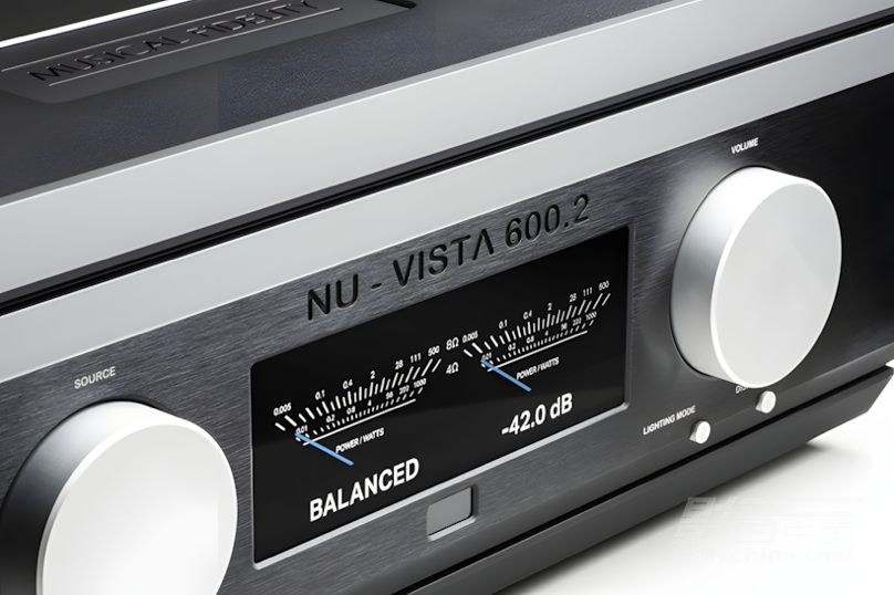

从外观来看,Nu-Vista 600.2与Nu-Vista 800.2几乎如出一辙,甚至与前身Nu-Vista 600也没有太大区别。但在相似的外壳下,Nu-Vista 600.2却完成了一次由内而外的全方位革新。其厚重机箱由整块铝材CNC精密切割而成,不仅具备极高刚性,还凭借天然的屏蔽特性,起到类似法拉第笼的效果,有效隔绝环境振动与电磁干扰。前面板的双VU表与新一代显示屏相得益彰,既承载复古情怀,又赋予用户更直观、现代化的操控体验。
Nu-Vista 600.2前面板的双VU表

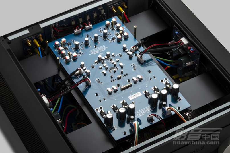

升级后的Nu-Vista 600.2正式亮相,它不仅是对前代Nu-Vista 600的深度进化,更是向旗舰Nu-Vista 800.2靠拢的一次大胆跃迁。它直接移植了Musical Fidelity旗舰TITAN的功放电路,并在输出级引入局部解耦设计,使电流传递更为迅速,线性表现更佳。PCB布局亦经过彻底重构,对供电、电容及信号路径进行全面优化,从而在噪声抑制与瞬态响应上实现质的飞跃。
Nu-Vista 600.2的另一大亮点,是采用了来自Nu-Vista 800.2的激光微调音量控制系统,可将低电平下的增益误差严格控制在±0.5 dB以内,为追求极致平衡与声像精准的聆听者提供了坚实保障。同时,输入切换方式由传统IC改为高品质继电器,使声道分离度、动态表现与背景静谧度均得到显著提升。

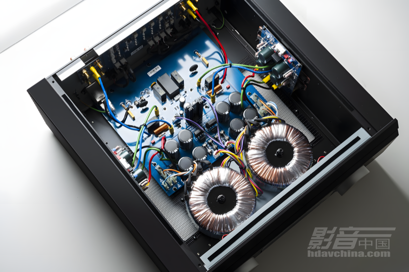

在放大部分,Nu-Vista 600.2融合了PRE、PAS与PAM系列的核心优势,其中功率放大电路更是直接沿用旗舰PAS/PAM的架构。其输出功率高达160 W/8Ω、300 W/4Ω,足以轻松驾驭绝大多数书架箱与落地扬声器。虽然在绝对功率上略逊于800.2,但这种“克制”反而赋予600.2更加精致、细腻的声音取向。值得一提的是,每个输出晶体管均配备高电流、大容量退耦电容,提供低阻抗电流通路,使瞬态爆发力与低频控制力显著增强。与此同时,主电源滤波电容紧邻整流器布置,有效降低供电阻抗,并将纹波噪声隔绝在高增益电路之外,带来的直接好处是更为纯净的背景、更有力的低频,以及更从容的动态表现。
专属的屏蔽托架,规避电磁干扰
前级部分搭载Nuvistor 6S51N电子管,为整体音色注入温润而真实的“胆味”。与传统真空管偏松散、厚重的特征不同,Nuvistor在中频上依然饱满动人,却能在高频部分保持通透与细节;而低频则因大电流供电的加持而展现出紧致、凝练的质感,形成一种兼具柔美与精确的平衡感。
在电路布局上,Nu-Vista 600.2同样进行了大幅优化。前级电路与Nuvistor管的放大部分从主PCB中独立出来,安装在专属屏蔽托架上,以最大程度规避功放级与电源带来的电磁干扰。其全双单声道设计不仅体现在放大路径上,更延伸至供电架构:左右声道均配备完全独立的电源模块,从而确保声场成像与动态瞬态保持极高纯度。延续Musical Fidelity一贯的理念,Nu-Vista 600.2在工作状态下仅依赖大容量线性电源供电,坚决摒弃开关电源,只有在待机时才启用开关电源。结合重新优化的数字供电模块,电源轨噪声被大幅压低,为音乐表现奠定了极为干净的声学基底。
大容量电容与整流器独立PCB布局,进一步降低噪声
