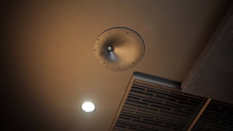

Matt提到,他的天花板上原本安装了4只吸顶扬声器,但随着升级,他决定换成Perlisten的扬声器,以保持系统的音质一致性。他的选择并非随意而为,而是基于预算和对音质的追求。他希望能够在天空声道上获得与前置扬声器相匹配的音质。

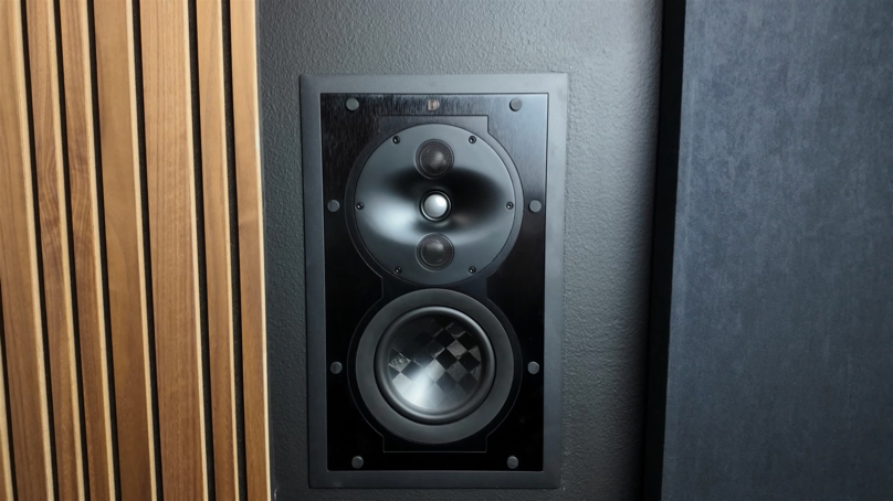

Perlisten的每款音响都具备独特的技术特点,这也是其能够在家庭影院中提供卓越音质的原因。首先,Matt选择了Perlisten S7i作为前置声场,这款扬声器是Perlisten品牌中的顶级嵌入式扬声器。S7i采用全铝箱体,而非木箱或限量版的碳纤维箱体,箱体质量高且完全封闭。尽管80Hz以下的低频稍显不足,但通过低音管理系统,问题得到了有效的补偿,确保音响系统能够提供丰富的低频表现。在输出性能上,S7i符合THX Dominus标准,在2%-3%的总谐波失真下,输出声压可达117dB;若稍微放宽失真标准,声压级甚至能达到120-121dB。值得一提的是,Perlisten提供的数据比其他品牌“保守”得多,实际表现会更出色。

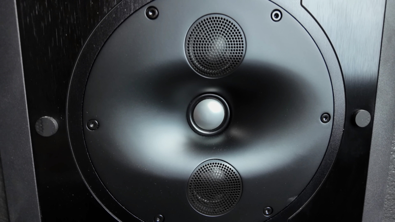

在环绕声道部分,影院采用了Perlisten S4i扬声器,搭载了与S7i相同的DPC阵列(波束成形阵列)技术,配备一只铍高音单元及两只TeXtreme材质中高音单元。每只S4i扬声器配备一个TeXtreme材质的中低音单元,而更高端的S7i则配备了四个中低音单元。

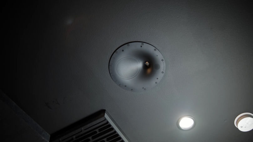

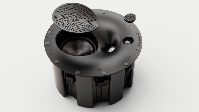

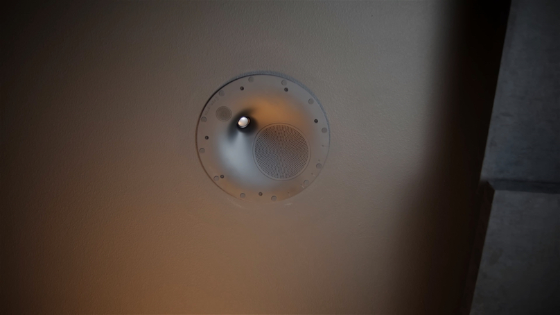

最受关注的部分是Perlisten的S3ic天花扬声器,这款扬声器专为Atmos环境设计。S3ic继承了S4i的技术,并针对吸顶安装进行了优化。其最佳聆听轴为30°,不仅适用于全景声系统,也可以作为常规的吸顶环绕声道使用。S3ic重量较大,不能安装在仅半英寸厚的石膏板上,Matt的影院便采用两层5/8英寸的X型石膏板来保证安装的坚固性与声学阻尼效果;同时Gene建议,安装时需聘请集成商、设计师等专业人士负责系统校准、安装调试及扬声器位置规划。

Perlisten的DPC阵列技术是其音响系统的核心优势之一。这种技术通过优化波导结构,能够精确控制声音在水平方向和垂直方向的扩散。传统的波导结构只能控制水平扩散,而DPC阵列在波导中额外嵌入了两个高音单元,使声音在垂直方向上的扩散得到了更精确的控制。当与低音单元(尤其是多个低音单元)结合时,方向控制能力会更强。比如S4i因只有1个低音单元,在垂直指向性控制上能力有限,而S5i尤其是S7i则表现出色。
借助DPC阵列,可形成类似“声音带”的声场,在特定垂直范围(从聆听者膝盖到第二排座位上方2-3英尺)内实现均匀覆盖,边缘区域音量则大幅降低。这能有效减少地板和天花板的反射——垂直反射对声音包围感并无帮助,侧向反射才是提升包围感的关键,同时还能提升声场成像质量,即便在未做专业声学处理的普通家庭房间,也能有效减少房间声学环境对音质的干扰。
不同型号的DPC阵列控制能力存在差异:S7i的波束控制可低至150-200Hz,这一水平在行业内并不常见;S4i可低至1.5kHz;S3ic虽为改进型DPC阵列,但仍能实现良好的声音控制。

在选择吸顶扬声器时,Perlisten的S3ic因其精准的指向性和出色的音色一致性,成为最佳选择。Matt提到,过去箱式扬声器的单元、分频器质量常优于传统吸顶扬声器,且可通过调整角度提升座位间的声压与频率响应一致性——若吸顶扬声器垂直向下发声,聆听者位置可能偏离轴线30-60°,导致高频丢失,自动校准系统可能因过度提升高频而破坏动态范围。但箱式扬声器挂载天花板时,声音会绕障板边缘衍射,碰到天花板后反弹,与直射声相互干扰,形成梳状滤波,还会在500-1000Hz甚至更高频段出现扬声器边界效应(SBIR),严重影响音质。
而Perlisten S3ic是专为吸顶优化的带角度扬声器,拥有良好的高频响应与扩散性,能精准指向听音位置,且无衍射问题;同时具备独立箱体,单元、分频器与S4i一致,无品质妥协。

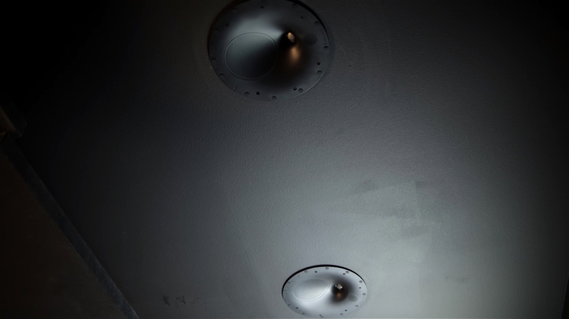

对于吸顶扬声器的数量,Matt的建议是4个是实现“真正对象声像移动”的最低要求,通常采用“前2后2”布局,覆盖天花板前后区域,满足入门级Atmos 内容的播放需求;6个则是更值得的升级选择,原因在于:当前Atmos混音质量不断提升,能更好地利用动态对象,且未来AI技术可能会更充分地发挥多声道优势,6个吸顶扬声器可细化声场,减少声音移动时的“跳跃感”。
他同时建议:若预算有限,选择4个高品质吸顶扬声器比6个廉价产品更合理;若条件允许且不降低扬声器品质,6个吸顶扬声器更佳,而9.1.6系统是多数客厅或影院的理想配置。对于那些争论吸顶扬声器位置优劣的观点,Matt提出质疑:这些观点是否基于实际盲听对比,还是单纯的主观臆断?他强调,自己的系统虽吸顶位置非最优,但实际听感依然出色。
